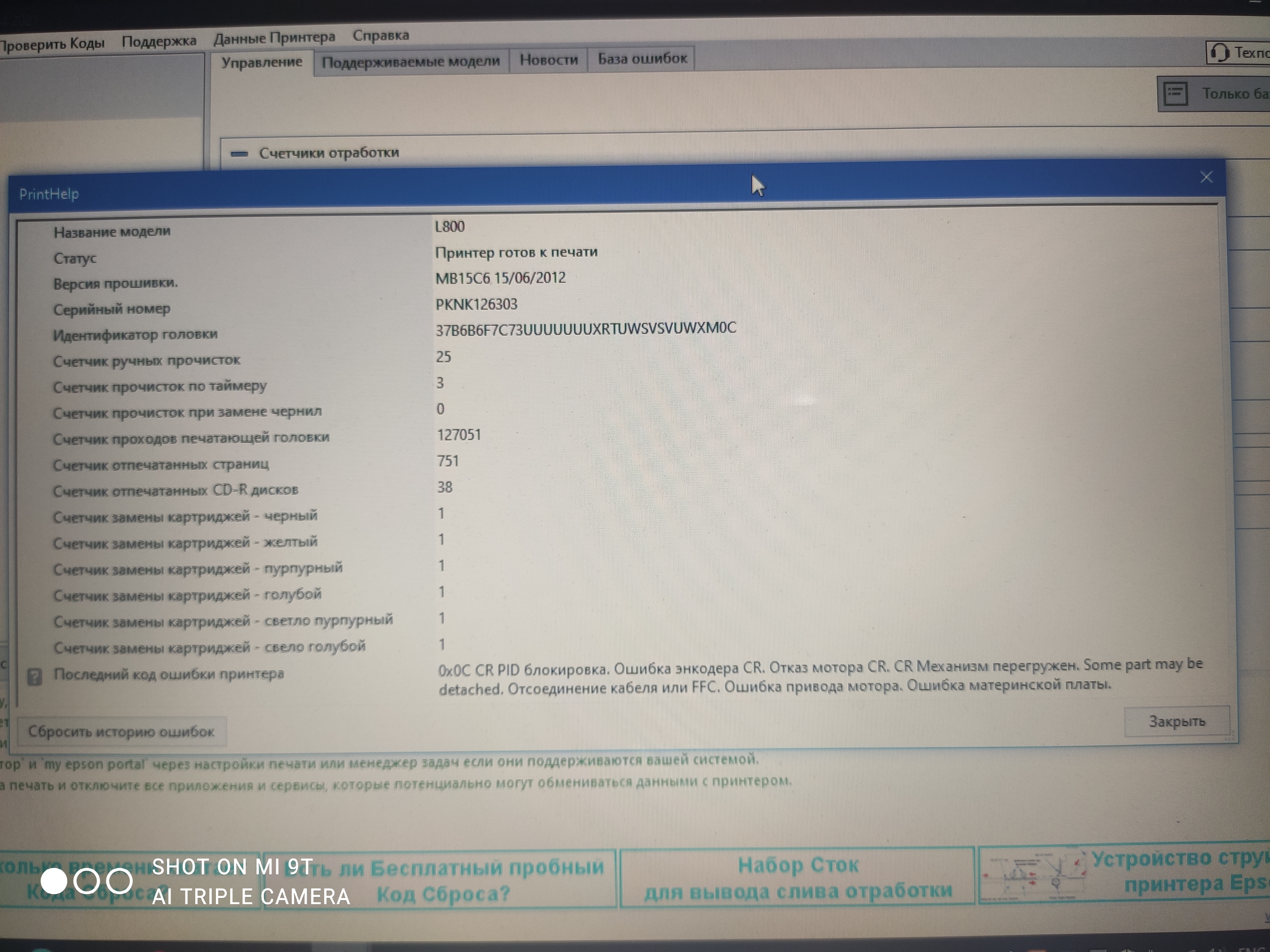

Добрый день. Купил на днях по очень хорошей цене принтер, с пробегом 751 страница. Сразу же через PrintHelp увидел кучу ошибок. С чем они могут быть связаны? У меня только одно предположение - когда я открыл принтер ужаснулся от того что там есть шерсть кота, так вот я думаю что она попала в каретку в связи с чем мне кажется она ходит туговато. При этом горит "капля", но и краска пока не залита. Помогите, поможет ли замена смазки на каретке и валу? Или потребуется что то еще? При включении каретка бегает нормально.

Trunk40, там тока одна ошибка, это увеличенная нагрузка CR механизма, возможно было замятие, а так нужно сделать профилактику, не только смого механизма но и парковки.

Anbel, я насчитал 8 ошибок, возможно это все одно и то же... Сегодня смажу каретку с направляющей, а что делать с парковкой? Она ходит без каких либо проблем.
