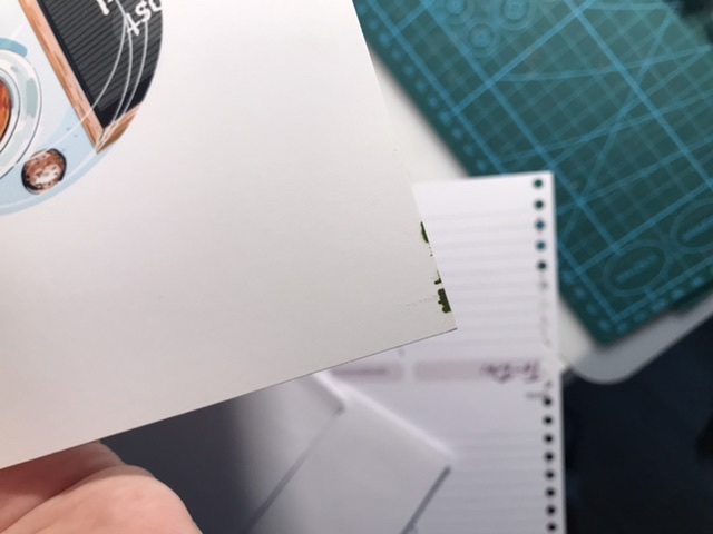

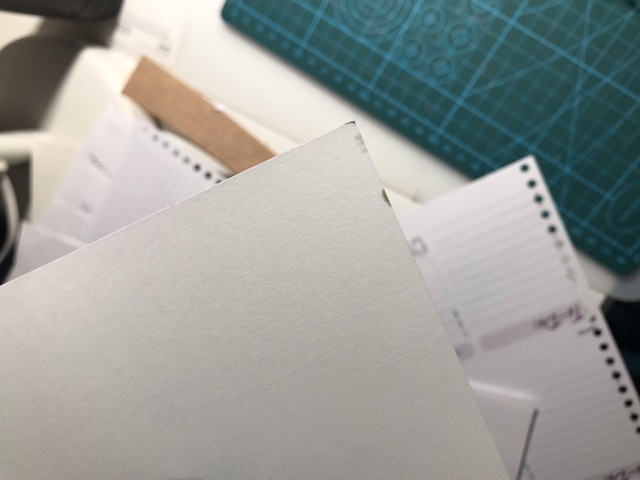

Доброго времени суток!
Скажу сразу, чернила всё время оригинальные использую, бумага ровная, отвод чернил выведен наружу почти сразу после покупки принтера.
Принтер l805 , с края где печатающая головка начинает лить чернилами и пачкать лист . Помогают промывания той части принтера, но не надолго. Около 70 листов печати А4 без полей и опять появляется эта проблема. Парковочное место каретки промывали, опять же хватает только на 70 листов. Есть какие то варианты решения данной проблемы? И от чего она может быть, от печати без полей или чего то другого? Эта проблема появляется на любой бумаге 200 гр/100 гр.
С той стороны где пачкает, видны следы чернил, пачкает именно снизу.

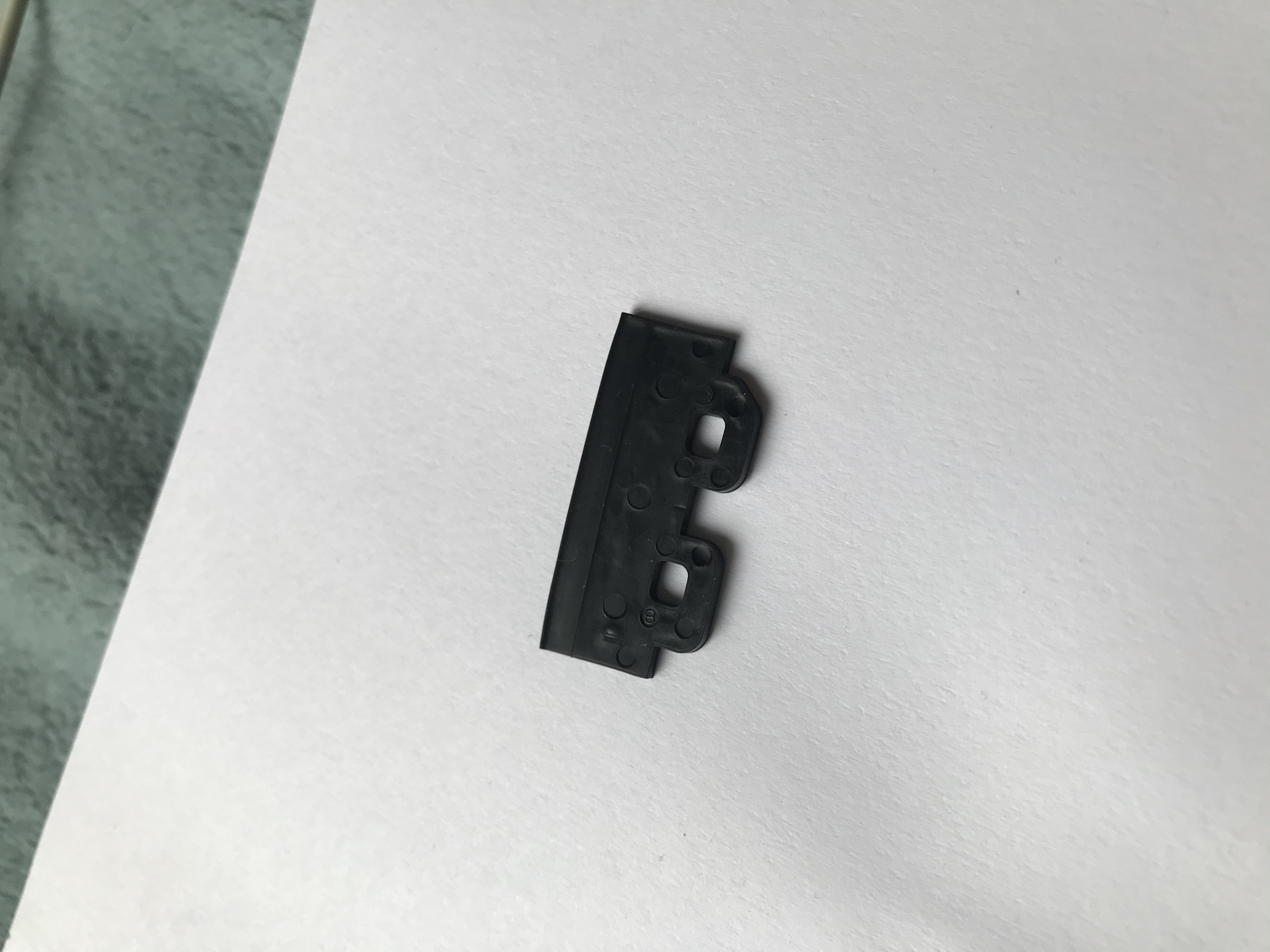

Муж снял резиновый нож для очищения головки, он малость искривился. Возможно дело в нем :rofl: Теперь вопрос какой номер у этой детали, чтобы заменить. Как мы поняли эта штукенция называется Вайпер.

|    Сообщение #3 Отправлено 25 марта 2021 - 09:21   Anbel
Kcurlysue, поставьте на место. Тут нужно больше инфы по вашему случаю. Нужны фото в месте парковки и что рядом с ней.

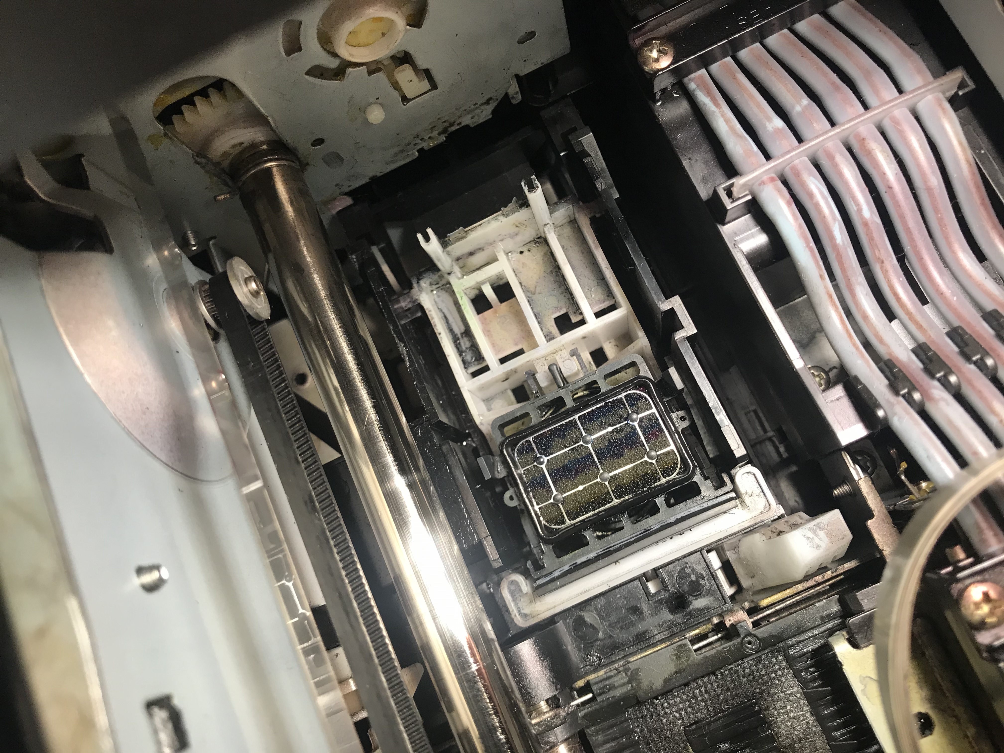

|    Сообщение #4 Отправлено 25 марта 2021 - 11:43   Kcurlysue
Anbel, фото парковки прикрепляю. В принципе даже сверху видно, что резиновый нож слегка искривлён в сторону..

|    Сообщение #5 Отправлено 25 марта 2021 - 12:25   peterq
Просмотр сообщенияKcurlysue сказал:
Вы ведь понимаете, что принтер при печати "без полей" на самом деле просто печатает ШИРЕ листа, заливая краской пространство вокруг листа бумаги? И что пока он будет печатать "без полей" - он будет лить туда, себе на внутренности, краску?
Варианта ровно три:
1. Отказаться от печати без полей и принтер перестанет засирать сам себя. Не нравятся поля - купите гильотину и красиво их отрезайте.
2. Печатный тракт расположен чуть выше той области, куда ложатся чернила при "печати без полей" и пачкание происходит тогда, когда бумага чуть провисает под собственным весом выходя из-под ролика, который держит её до головки (поэтому пачкается именно конец листа). Вариант решения - пробовать вручную чуть изгибать конец листа, но это шаманство и малоэффективно.
3. Всё также протирать внутренности.

|    Сообщение #9 Отправлено 26 марта 2021 - 17:47   Kcurlysue
Просмотр сообщенияpeterq сказал:
Да, были у меня мысли на этот счет, что именно от полностраничной печати такое гамно :biggrin: Спасибо за подтверждение.
Придется малость отредактировать файлы блокнотов и печатать без полей. У меня в день по 200 листов иногда печатает. Гильотина хоть и имеется, но обрезать каждый по краям я не готова :biggrin:
Просмотр сообщенияAFY сказал:
peterq, можно шаманство ещё снабдить бубнами :ilove-r-ru:
Предварительно из А3+ рубить форматом чуть больше А4, что-то типа Legal, по ширине 216 и по длине соответственно. Ну а после печати обрубать поля - получится и чисто и А4 без полей.
Идея прекрасная, но не для моих объемов печати)) Я так всю жизнь потрачу, на обрезание)))

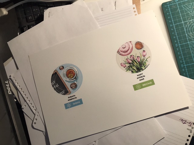

peterq, принтер будет себя гадить в том случае, если печатать с полной заливкой без полей. То что показал ТС, не должен принтер так себя гадить.
До этого я печатала полностраничные 70 листов) После этого я напечатала файл который вложила, то есть он проехался по луже и остался след. Так что я думаю всему вина именно полностраничная печать, как писали выше.
Anbel, в первом сообщении указано что лист пачкается снизу. В печатном тракте краска там может взяться только при переливе за край при печати без полей.
То что показал ТС
Видимо не все макеты настолько "пустые" по краю, как показанные, такие вообще нет смысла печатать без полей. :cool:
Все верно) Я печатаю альбомы для фото и планеры, они идут с картинками на весь лист, мой перфекционизм не любит рамки, но видимо придется терпеть :biggrin:
