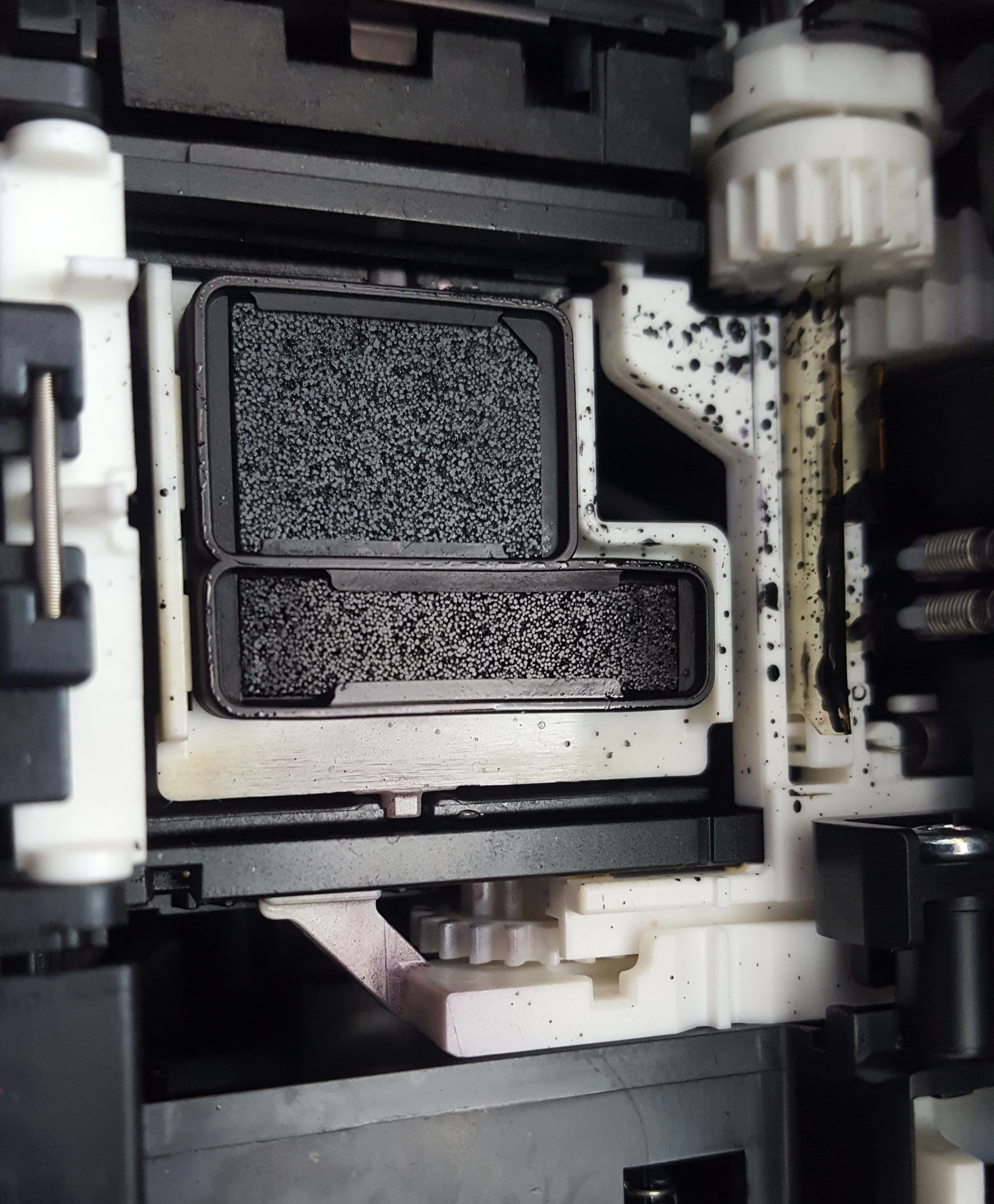

Прошу помочь разобраться есть ли смысл чинить принтер или проще купить новый. Уже не первый раз замечаю что краска через небольшое время после установки новых картриджей исчезает, причем из всех картриджей. Продавцы картриджей (Inktec) пишут что "Чернила могут произвольно протекать через головку, если засорена зона парковки или не вполне исправна головка". Фото зоны парковки:

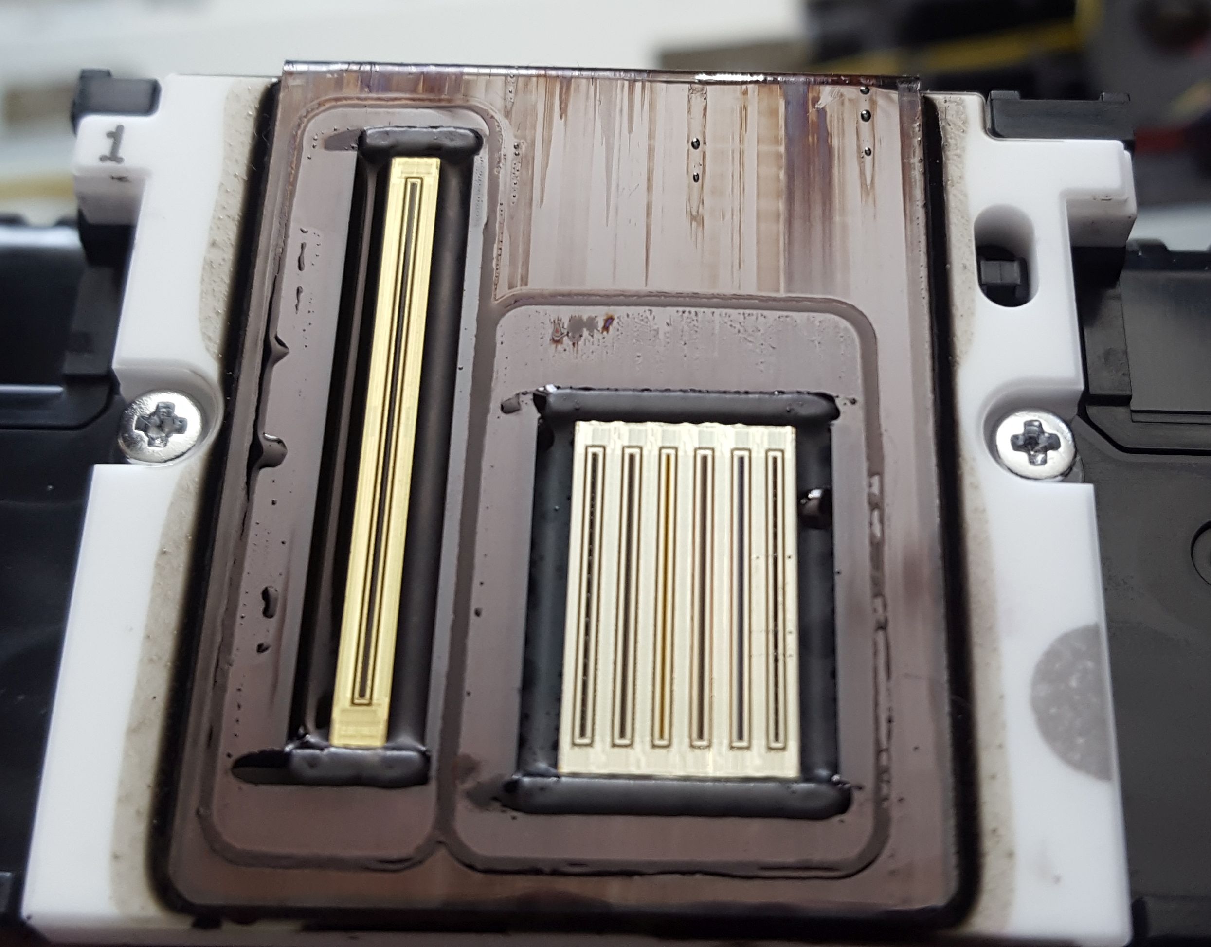

Фото головки:

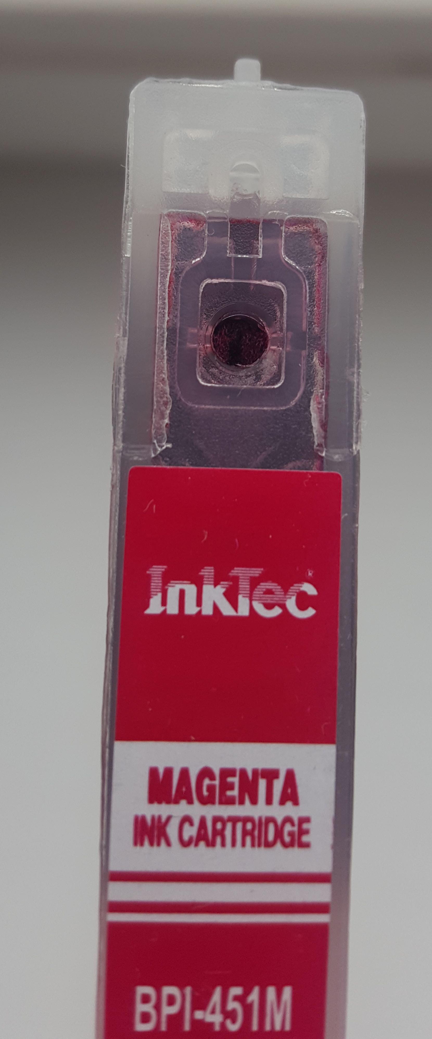

Один из картриджей:

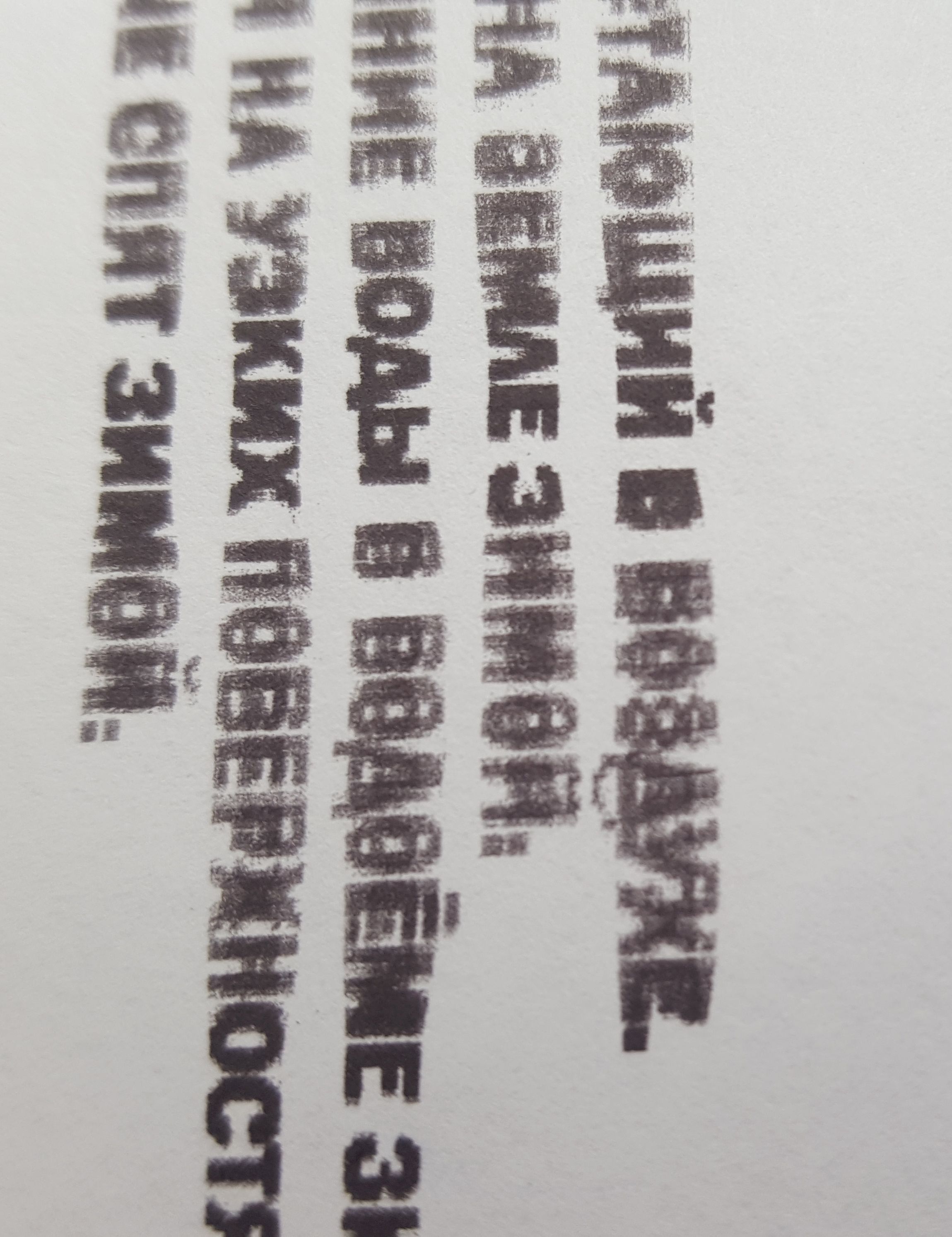

Из проблем также наблюдается раздвоение при печати, пробный отпечаток не могу сделать т.к. картриджи пустые а целесообразность покупок новых под вопросом. Вот пример печати:

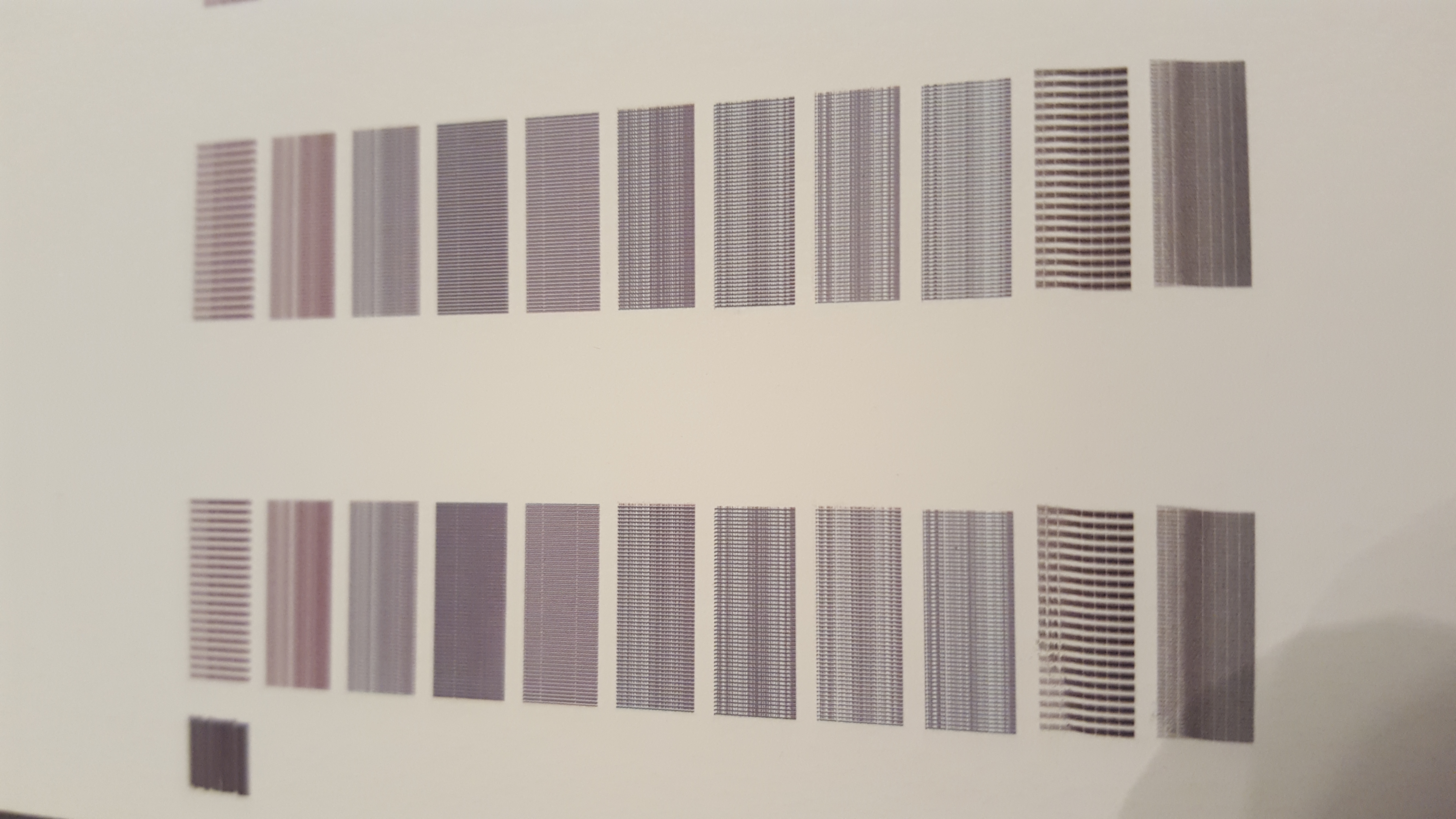

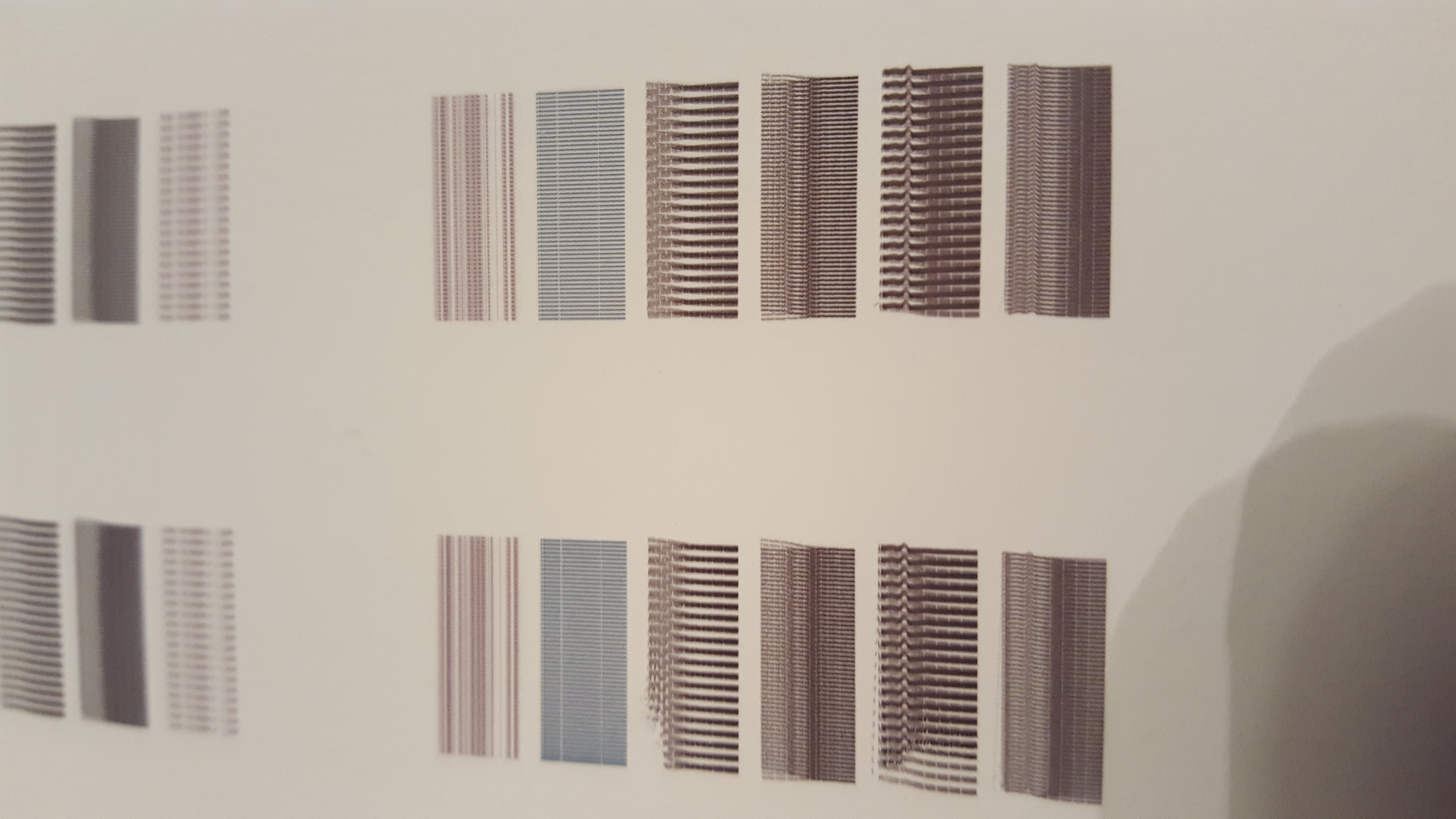

|    Сообщение #3 Отправлено 21 марта 2021 - 19:24   Akey
Картриджи пустые, не могу тест напечатать, вот нашел печать калибровки (после нее ничего не изменилось правда):
Прикрепленное изображение: 20210321_202134.jpgПрикрепленное изображение: 20210321_202148.jpg

Такое двоение - норма для корейского пигмента. Со временем оно появляется и деть его уже никуда нельзя. Также я вижу на фото головки повреждения двух цветов. Видимо циан и фоточёрный.

А что по поводу утечки тонеров? Негерметично капа прилегает к головке или в чем проблема? Памперс практически весь чистый.
Идея использовать неоригинальные картриджи как раз возникла в связи с тем что оригинальные подозрительно быстро заканчивались - не через 200 страниц, а через 10.
