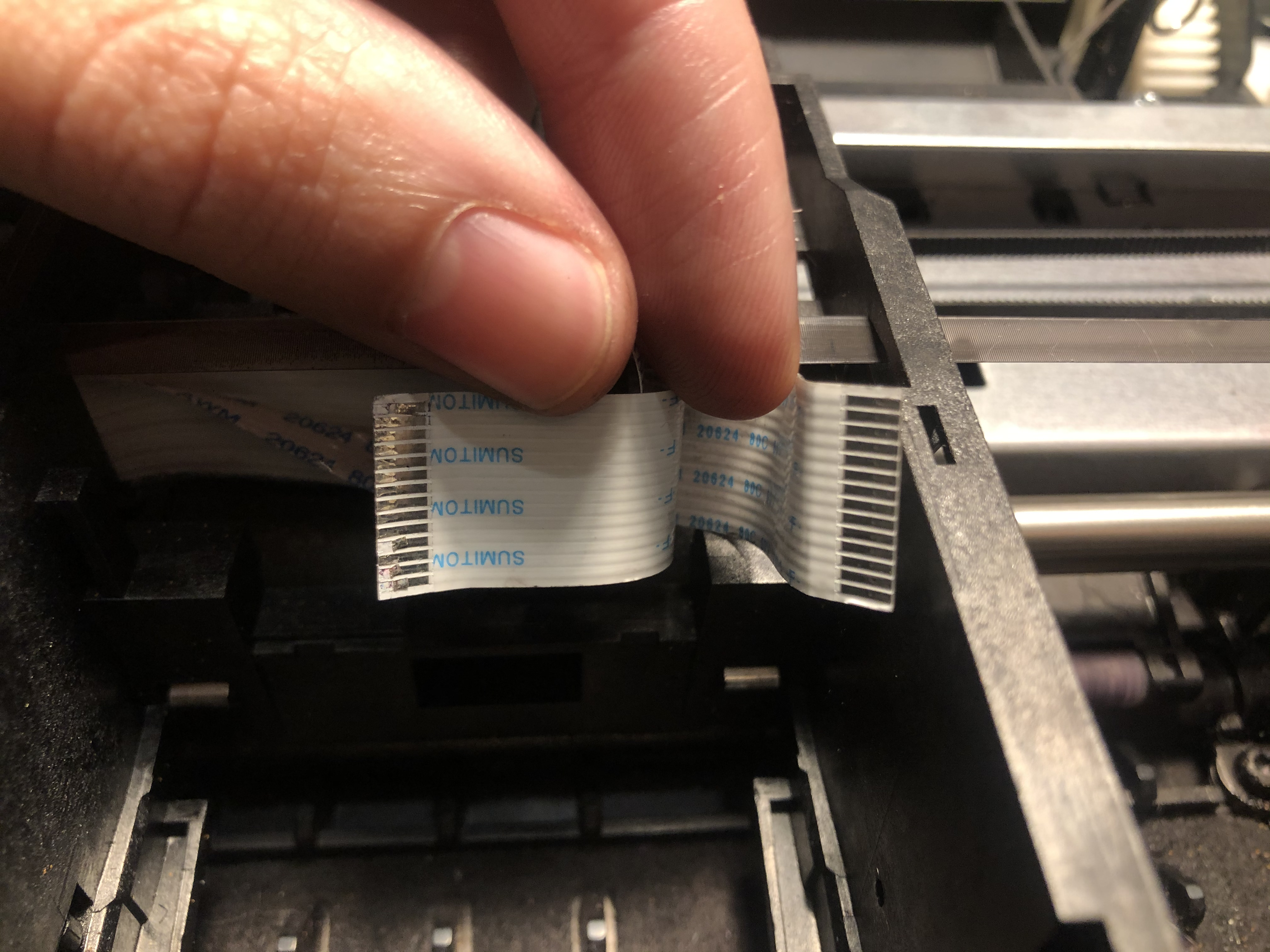

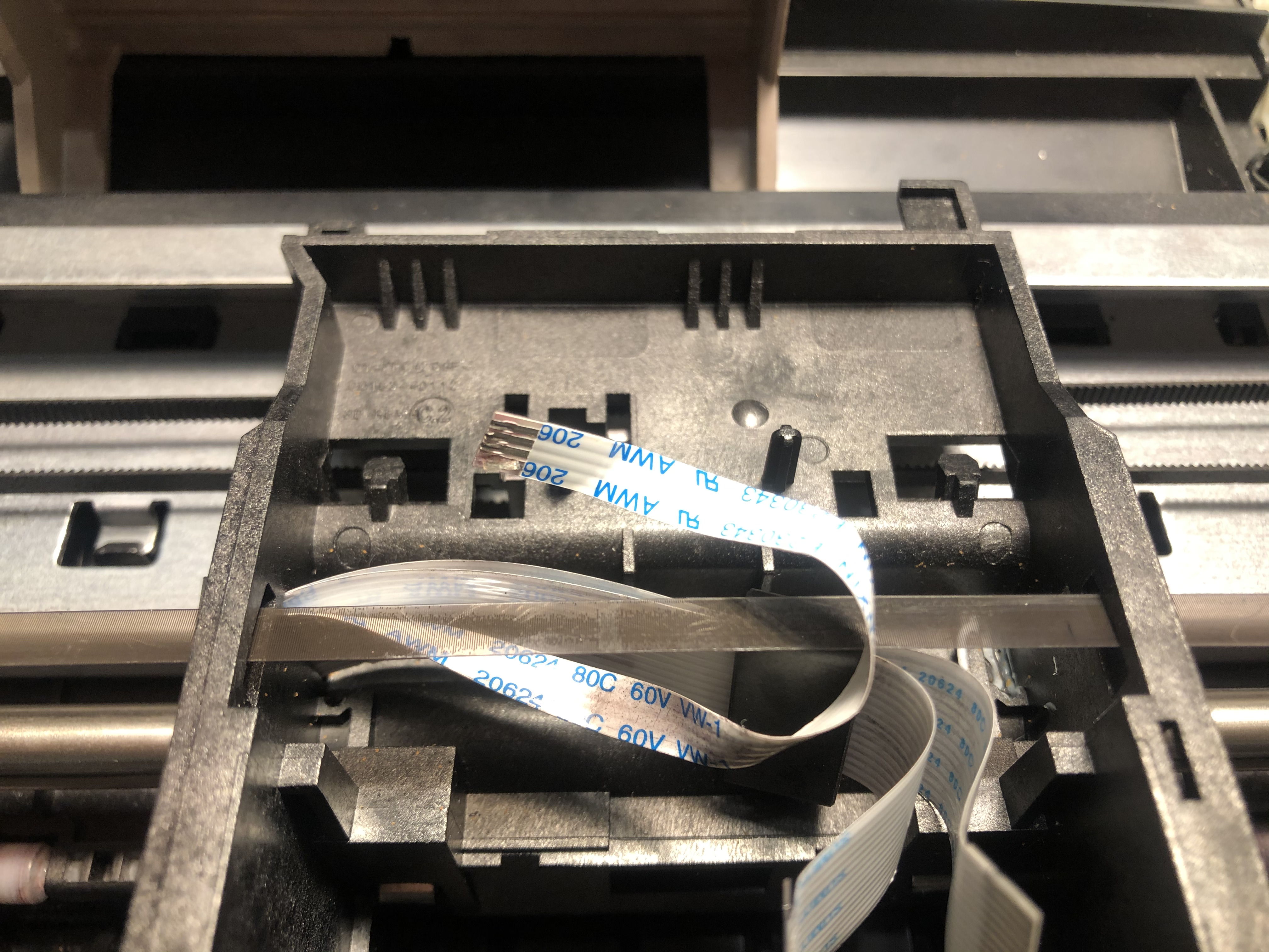

Добрый день. Есть старый HP Deskjet ink advantage 3525. Принтер отдавал, после запроса сервисного листа, А4 без черного. После диагностики советовали прочистить аппарат от засохшей краски. Сперва была проведена чистка печатной головки. Замочил в промывочной жидкости. Затем приступил к промывке отсосной помпы от пигментов черной краски. Не забыл про бункеры слива и памперс.
Во время всех операций отсоединял печатную головку от шлейфов. (Уже думаю что в этом и кроется ошибка).

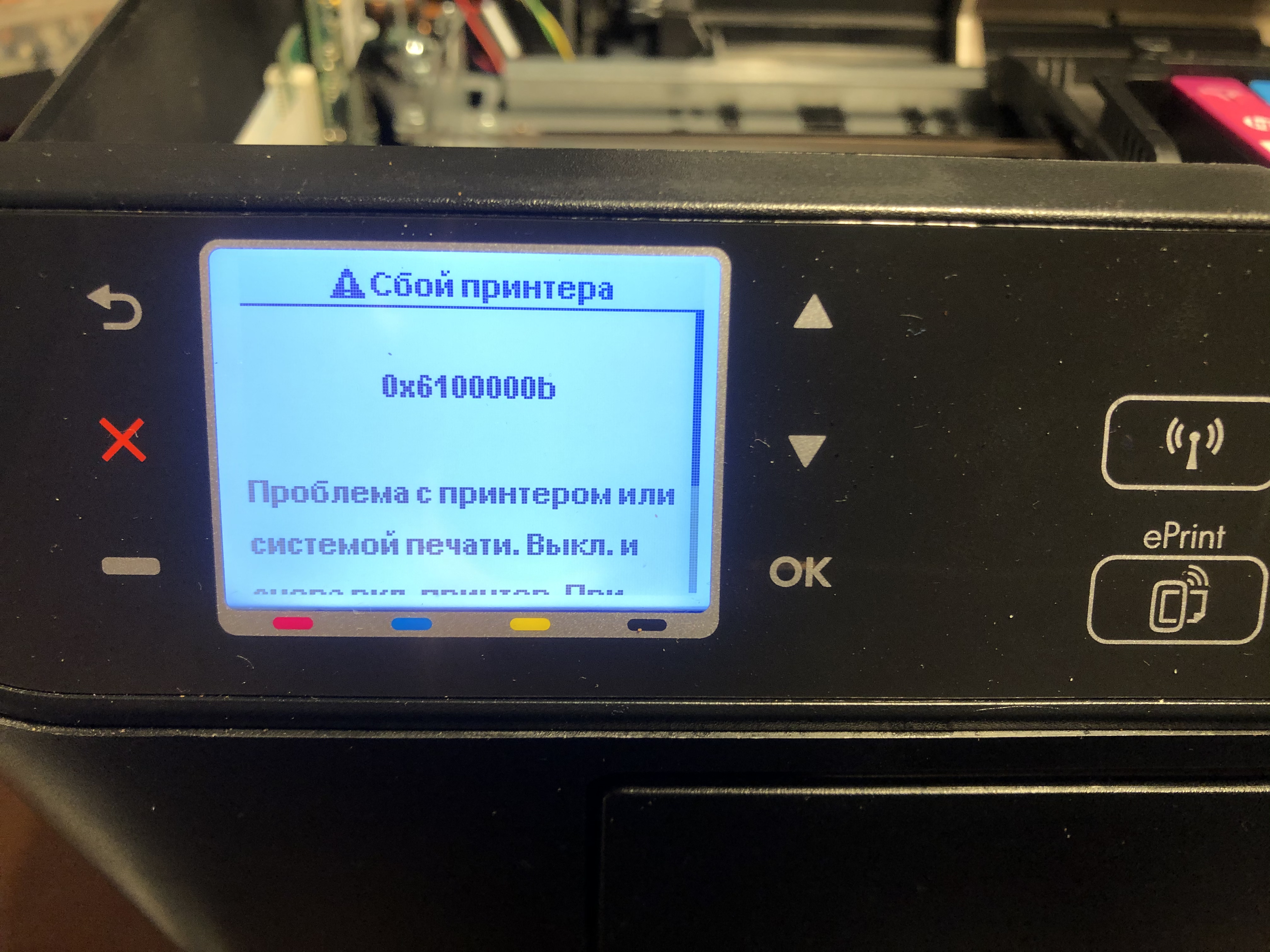

Теперь при включении принтера происходит такой сценарий:
  • Каретка уходит в право до конца.
  • Мотор не стопорится, а продолжает вращение. Ремень проскальзывает.
  • Принтер пытается прокрутить шестерни, что движут нижней (с каплесборником) кареткой.
  • Остановка.
Лента энкодера находится в датчике.

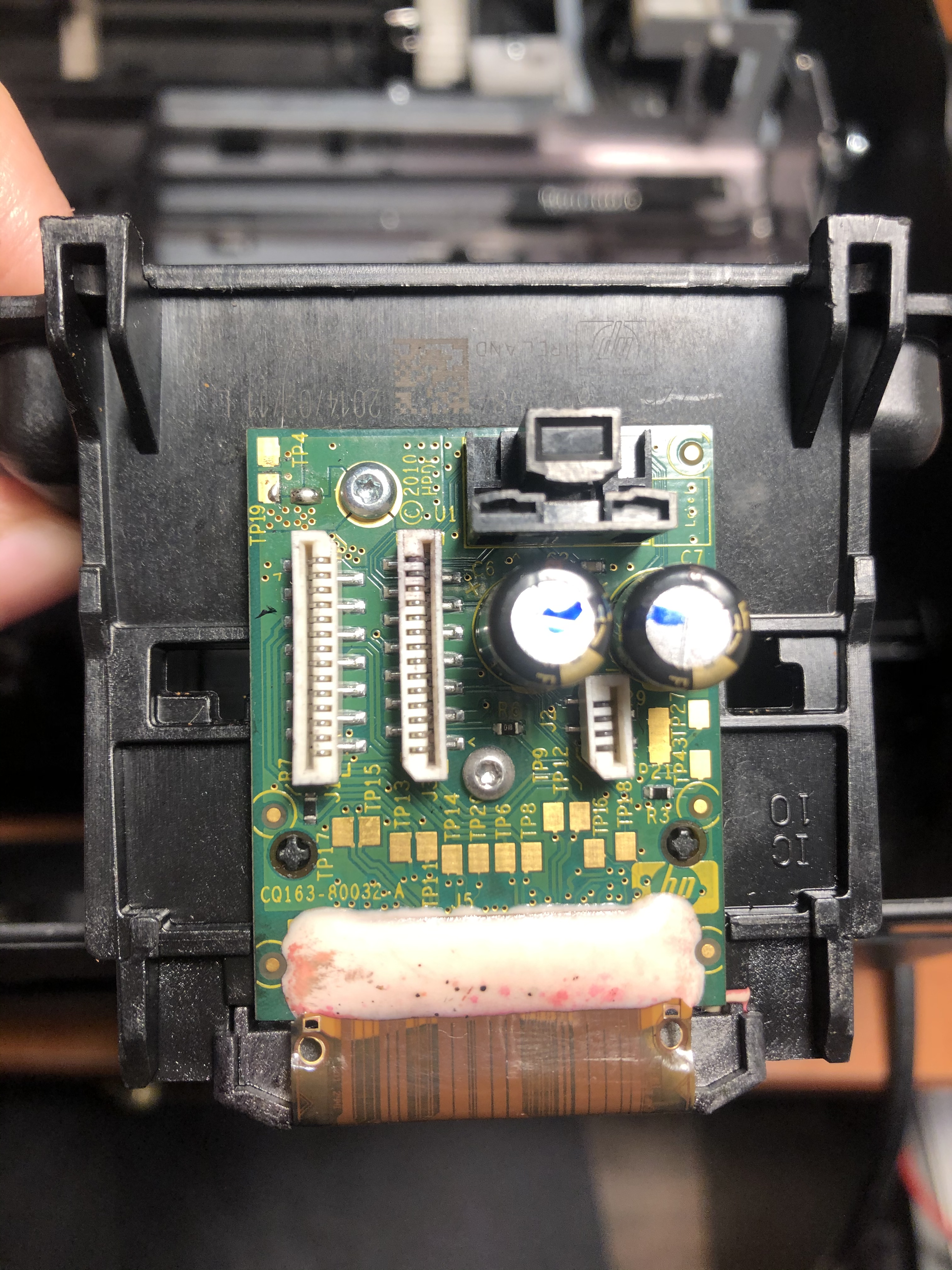

Глянул на плату печатающей головки. Заметил, что у среднего коннектора 2 верхних пина с окисью. Сами шлейфы с небольшими дефектами.
Вопросы: влияет ли подобная окись на работоспособность? Фатальны ли дефекты шлейфа? Если заменять детали, то с чего начать? Или проблема кроется в другом месте?

|    Сообщение #2 Отправлено 18 марта 2021 - 12:31   Anbel
для начала восстановить шлейфа
|    Сообщение #3 Отправлено 30 марта 2021 - 11:43   Cryo
1. Зачищайте поврежденные шлейфа (обрезаете дефекты). 2. Снимаете планку с валом и кареткой, редуктор с шестернями капы. Смотрите на зубчатую рейку капы. Если зубцы выломаны или сточены, под замену. Ленту энкодера осматриваете на повреждения и стираемость штрихов.
