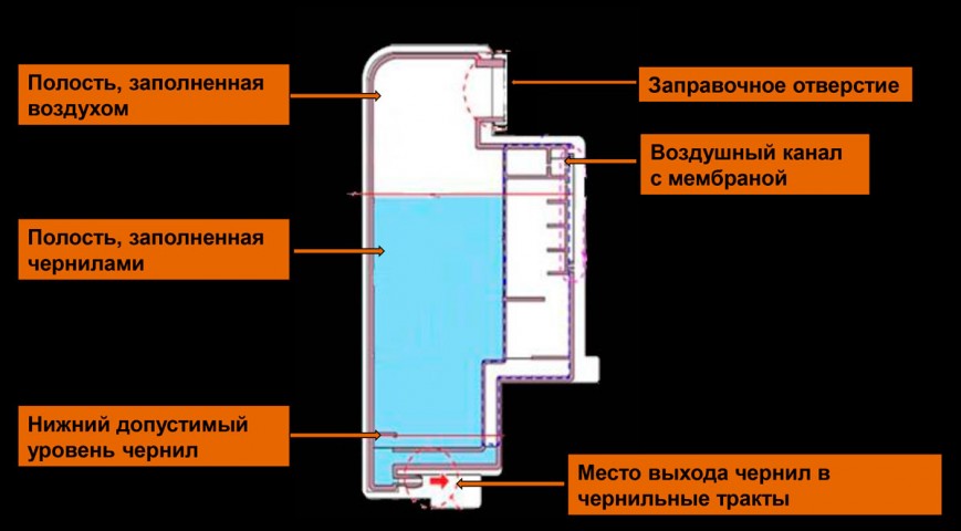

|    Сообщение #10 Отправлено 20 марта 2021 - 14:40   lap70
Просмотр сообщенияgsn сказал:
а почему тогда воздушный отсек не заполняется при штатной заливке чернил?
Добрый день господа. На вежливый вопрос отвечаю вежливо. Потому как доноры заполняются чернилами в соответствующем положении, при таком положении воздушная камера находится с верху и соотвественно не может заполнится чернилами. А в рабочем положении воздушная камера перемещается и если пробки в заливной горловине не будет то чернила частично перетекут в воздушную камеру.
Прикрепленное изображение: донор.jpg
дорогой мой учите мат часть.
Spbplayer, для начала заполните демпферы, заодно проверите сами фильтра на танках.
Вы наверно адресом ошиблись написав такое. Матчасть давно выучена и проверена практикой, это вы про какие такие "фильтры" в донорах пишите, можете пояснить?
|    Сообщение #11 Отправлено 20 марта 2021 - 15:10   9999
Выгнать обратно чернила из этого воздушного отсека довольно сложно и не просто
Что за глупость? Кладем на бок донор с открытой пробкой и все, воздушная камера пуста.
|    Сообщение #12 Отправлено 20 марта 2021 - 15:15   lap70
Просмотр сообщения9999 сказал:
Что за глупость?
Вы пробовали так делать?, расскажите в подробностях, интересно будет послушать, а если ещё и картинки приложите спасибо скажу.
