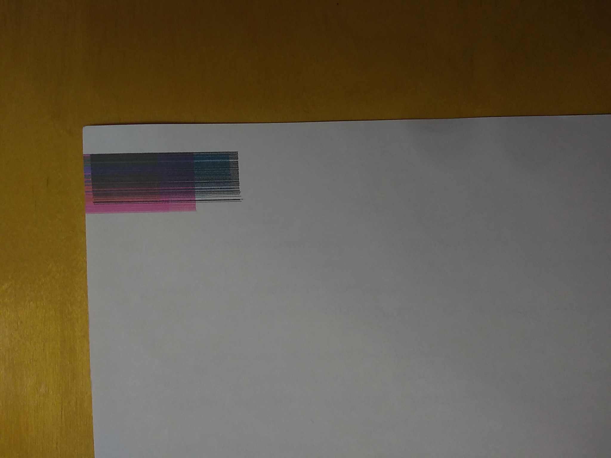

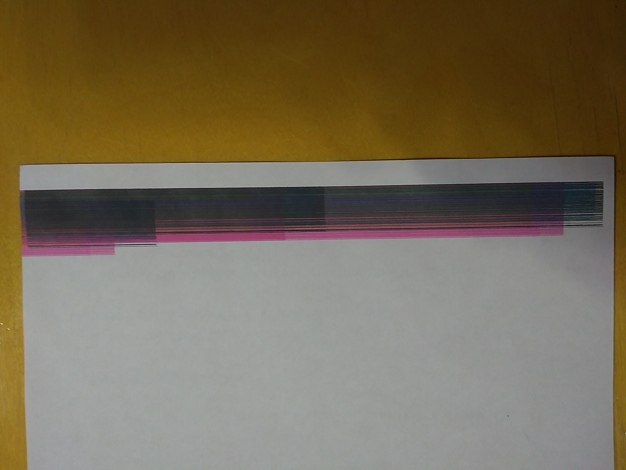

Днем, около 15, сделал прокачку чернил через ПринтХэлп.
В 21 час распечатал тест дюз.
Получилась хрень - на фото (первый и второй тест дюз соответственно).
После этого он опять что либо отказывается печатать, только делает вид.
Писк есть всегда перед печатью!

Я бы предположил, что проблема в контактах в шлейфе.
| Сообщение #4 Отправлено 18 марта 2021 - 09:54
Наверное да.
Потому как явно какой то электронный глюк.
Разберу еще раз.
Подрезать из можно? (Когда ставил. мне показалось, что края какие то замятые - там явно кто то был до меня, но сколько раз неизвестно.)
Разберу еще раз.
