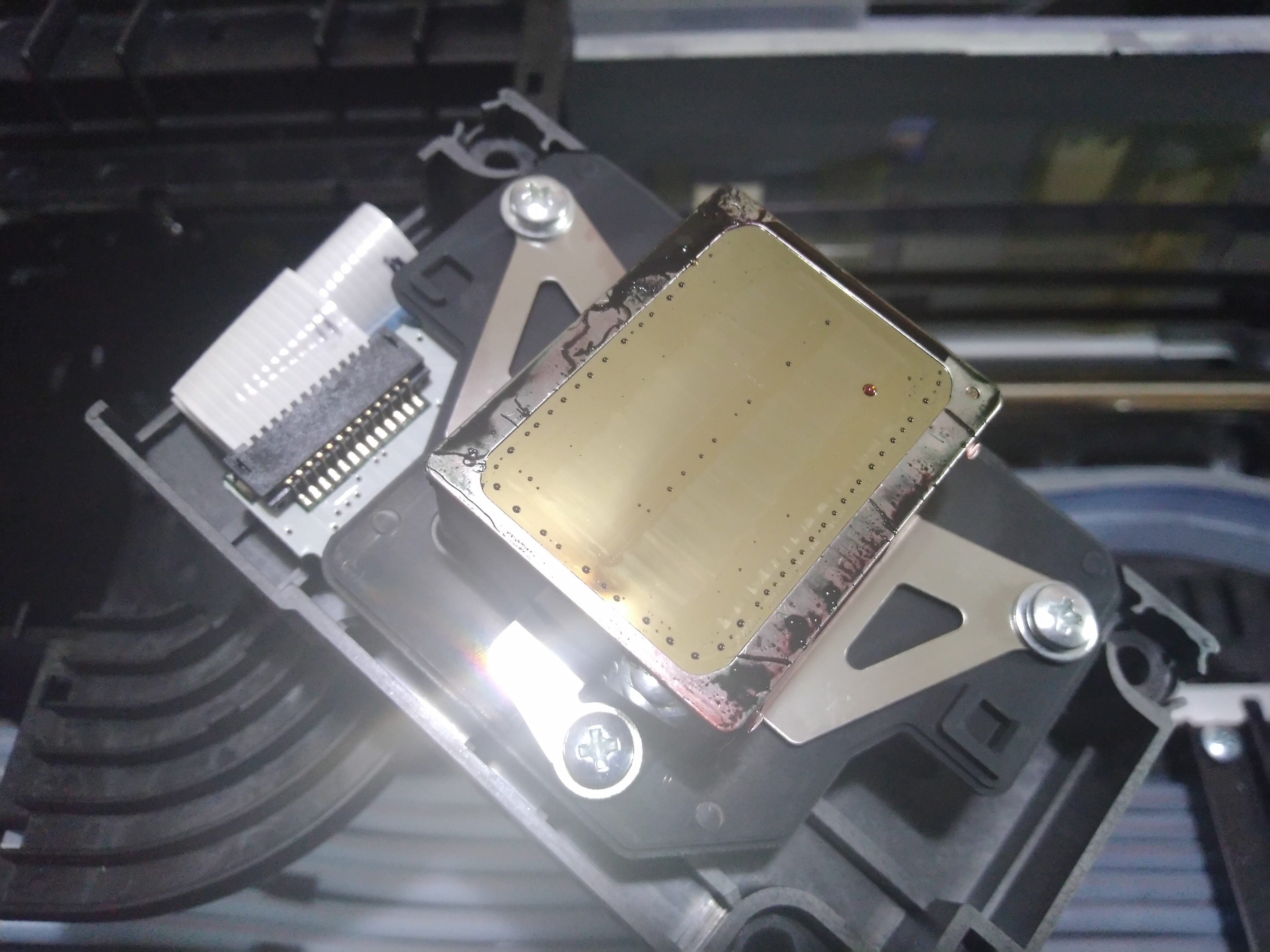

Вытащил ПГ - по краям потеки черной краски
Прикрепленное изображение: IMG_20210320_132712.jpg

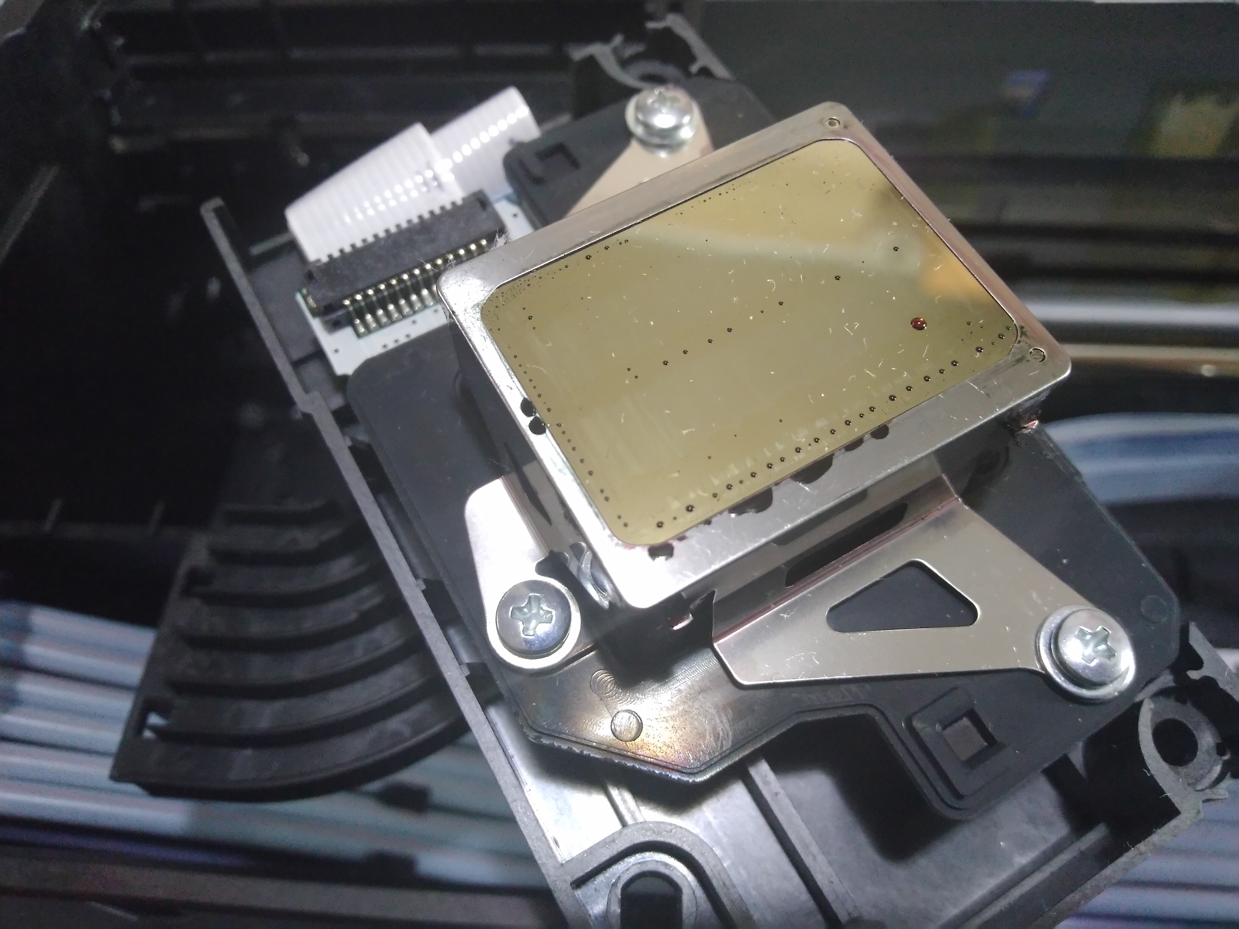

Долго вытирал, потому что она откуда-то выступала снова - маленькие капельки.
Прикрепленное изображение: IMG_20210320_133633.jpg

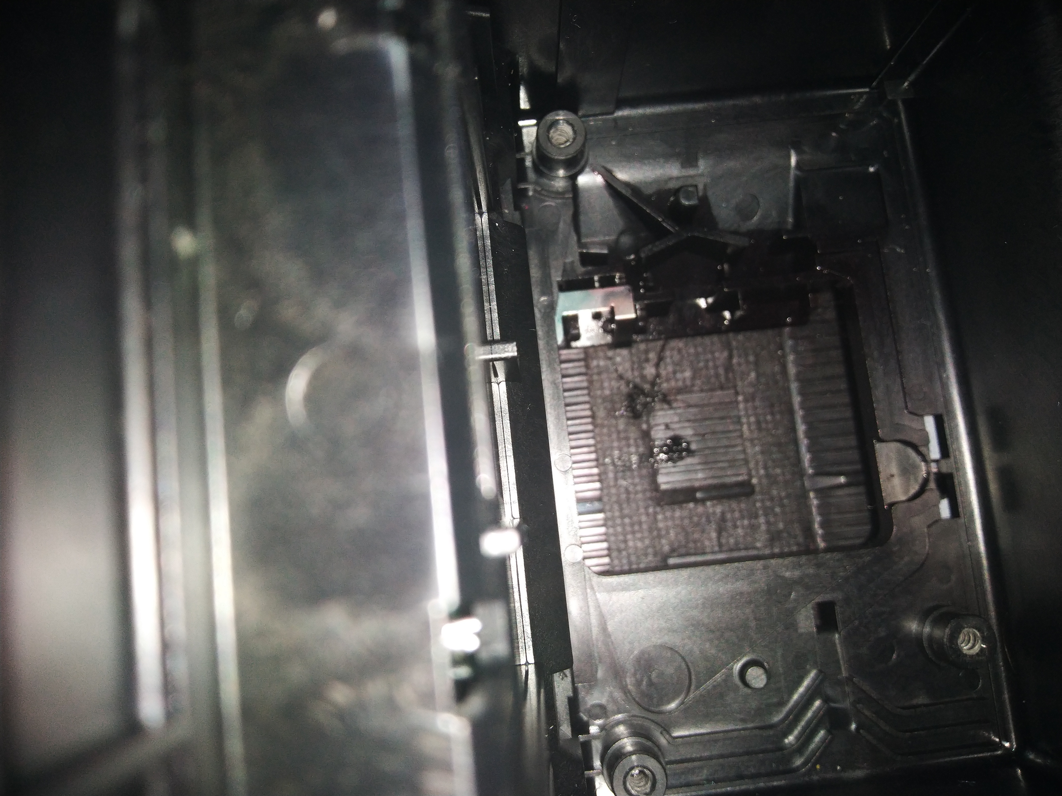

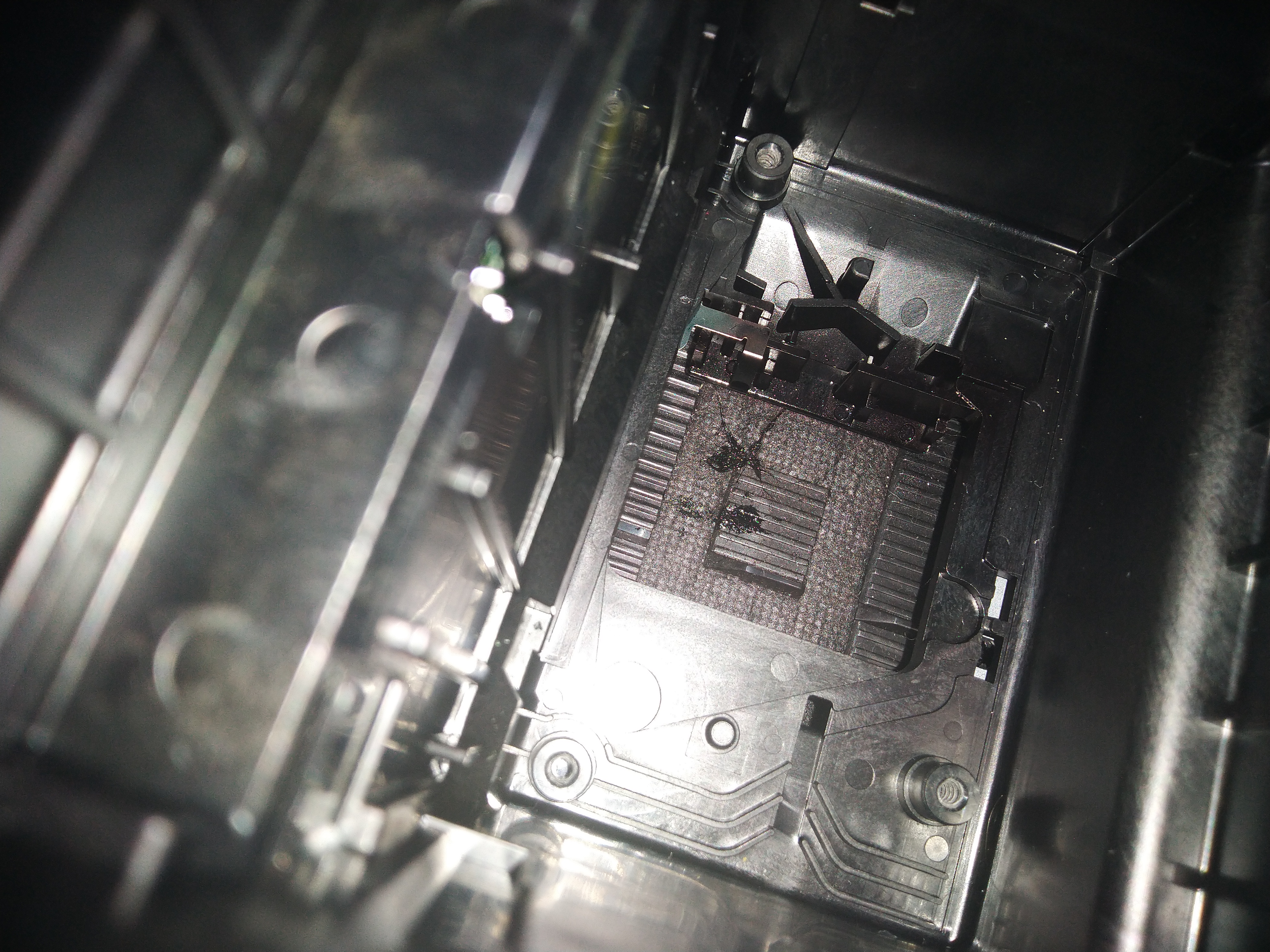

Внутри каретки болтался, зацепившись за что-то комок грязи - он и пачкал бумагу.
Прикрепленное изображение: IMG_20210320_134217.jpg
Прикрепленное изображение: IMG_20210320_134228.jpg
Все вытащил, вытер, собрал - печатает хорошо :)
