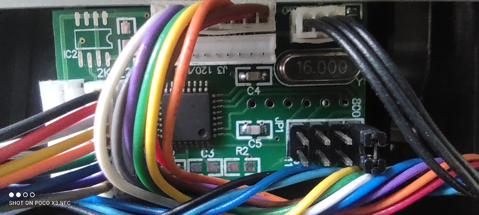

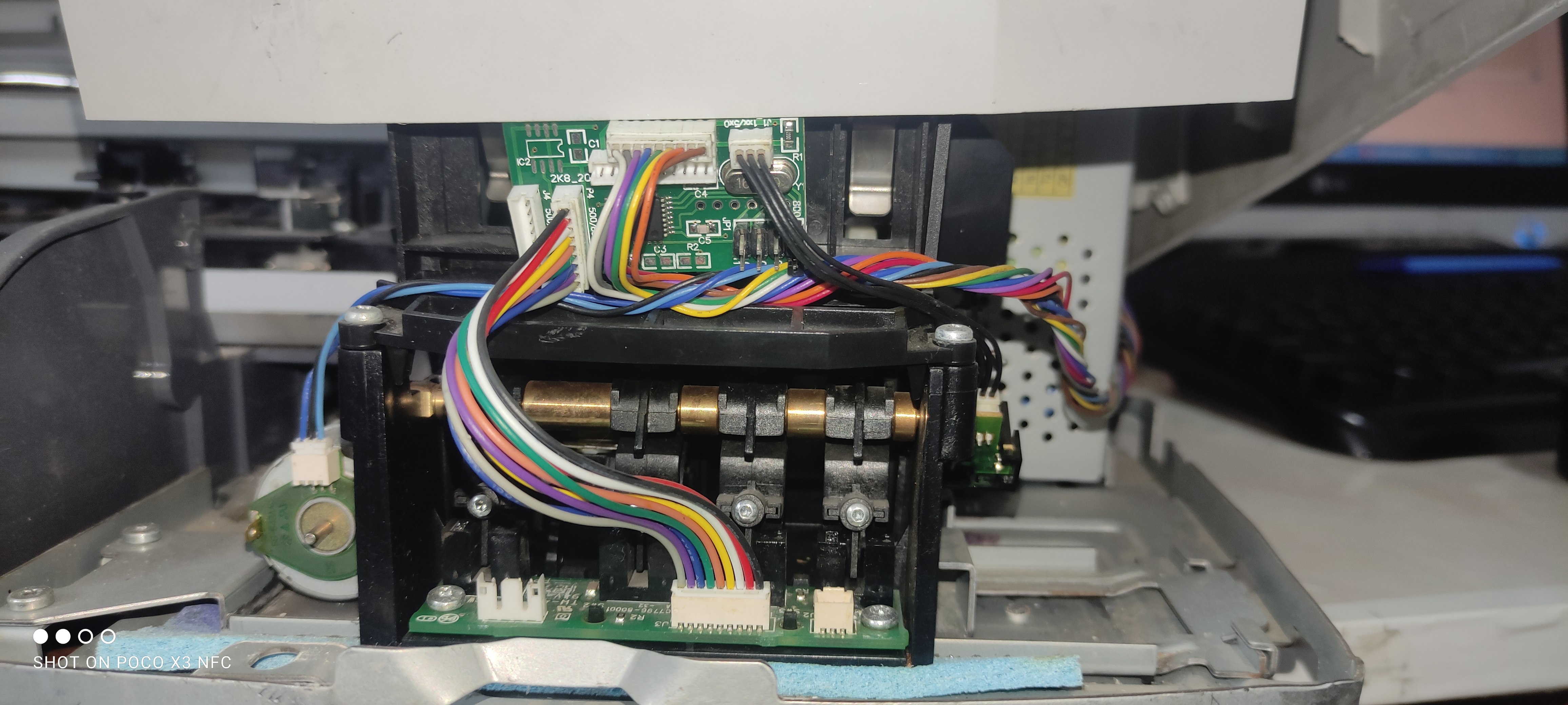

Подключил декодер (разъем из принтера установил в декодер) и принтер вылезает в ошибку 22:10. перемычку выставил на 130... И как быть?

Судя по твоим фото, у тебя нет еще одного шлейфа, который должен идти от декодера до плоттера
Короче, к декодеру от плоттера подходят 2 пачки проводов:
1 - скрученный, тот самый что есть у тебя на фото.
2 - состоит из трех черных
От декодера к плоттеру отходит такой же шлейф как и №1, он должен быть в комплекте Чип-декодера.

__Радик__, спасибо большое, у меня немного отличается,
но вставив 3х пиновый провод от платы к декодеру- все сразу заработало.
У Вас видимо 120я модель?
