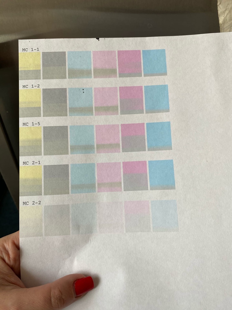

День добрый. Собственно, смотрим пикчу. Принтер новый, чернила оригинальные. примерно 200-300 а6 фоток выдал. И вот такое вот... Прочистка помогает, но это смешение мягко говоря пугает...
что посоветуете?
что посоветуете?
что посоветуете?
Это не смешение, это какая-то грязь снизу головы, размазывает черный по соседним цветам. Когда смешение происходит внутри головки (при пробое), то черный может смешаться только с желтым.
Посоветовал бы снять голову и посмотреть на её рабочую поверхность, но раз аппарат гарантийный то проще будет в СЦ снести. Только на всякий случай снимите принтхелпом номер головы..
Кстати, коты/собаки дома есть? Шерсть под голову может подобное вызвать.
Так вся проблема в том, что он и полосить может так, пока не запустишь прочистку... Как будто он набирает где-то чернила и продолжает ими печатать. Но памперс сразу убрали и увели сброс в бутылку.
Хватает 1 стандартной прочистки и проблему как рукой снимает...

По этой логике прочистка бы ему не помогла. И принтеру от силы пару часов как он начал такое творить :(

fkpz, ну сами подумайте - как могут другие цвета подкрашиваться черным? Только если снаружи, на дюзовой пластине, есть капли/слой черной краски (и только там, внутреннее подмешивание (до дюзовой пластины) возможно только между парами соседних цветов, которые конструктивно сделаны рядом - см. устройство голов Эпсон). А как там может оказываться краска? Всего 2 варианта - либо краске из черных дюз "что-то" мешает долетать от дюзы до бумаги, либо эта краска наносится позже, "чем-то", что может намазывать краску на дюзовую пластину. В первом случае это "что-то" есть банальный мусор на самой голове снизу, во втором случае - мусор где-то по ходу головки (печатный тракт, ракель, капа).
В любом случае - ищите мусор. И попробуйте чуть опустить доноры.
