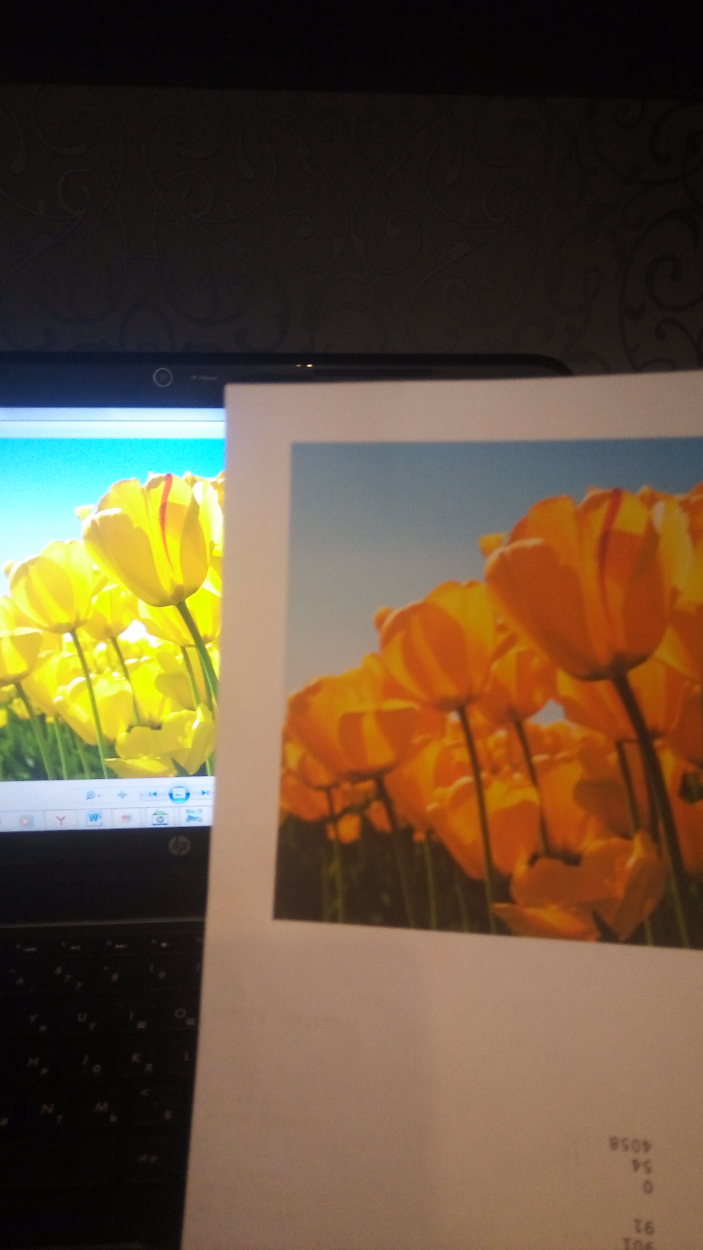

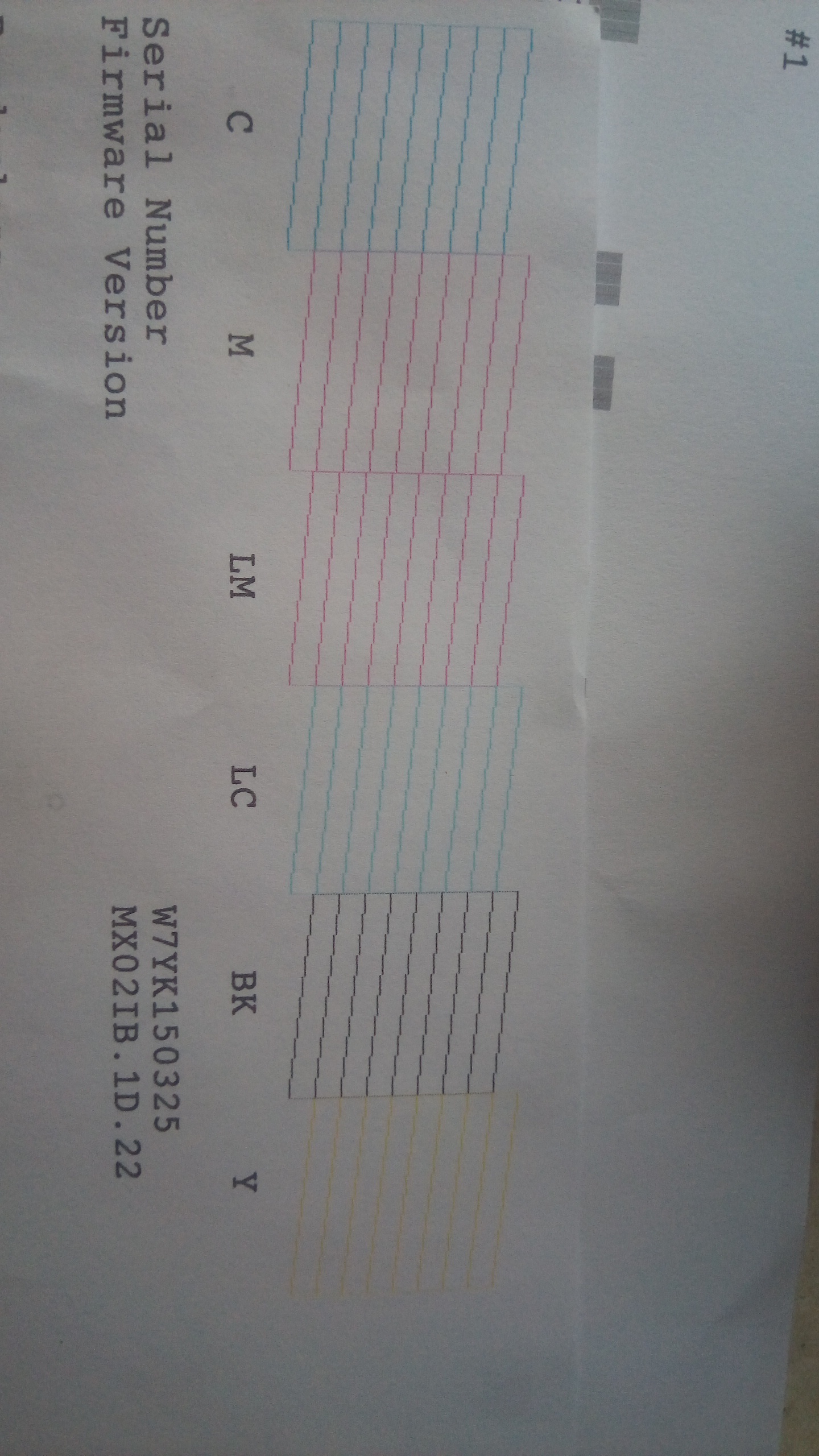

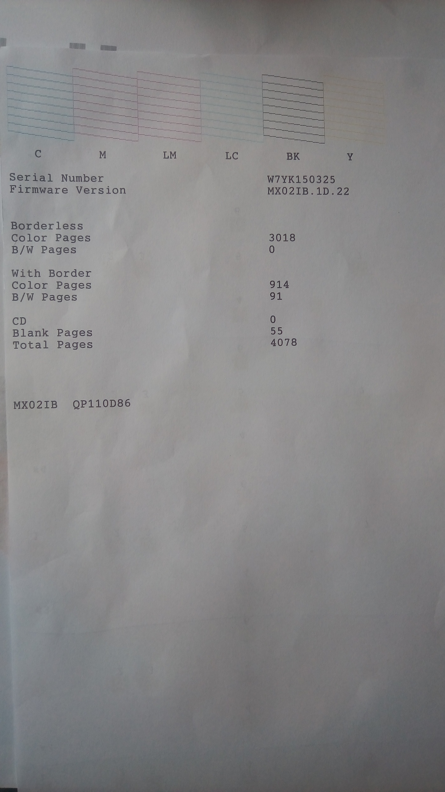

Здравствуйте. Принтер эпсон л 805.Не заметили как закончились желтые чернила. Увидели только тогда когда 2-3 фотографии начались печататься сиреневым каким то цветом.посмотрели , там не то что ниже стрелки ,там вообще пустой отсек. Тест дюз без желтого столбца.В течении часа заправили чернила. По совету консультанта горячей линии эпсон после заправки сделали 2 прочистки печатающей головки.безрезультатно. Запустили технологическую. А другой день тест дюз желтый столбец появился,все полоски на месте без пробелов. Такое чувство правда что бледный цвет . Печатаю картинку желтую а она как то желто оранжевая. Думаю ну ладно,печатаю фотку ,а кожа и лицо у человека с красноцой. А остальное в сиреневый толи в фиолетовый отдаёт. Печатаю картинку,вместо голубого тоже какой то сиреневатый. Что делать ,почему так стало с цветами ,стали не так как раньше. Чернила использую не родные но всегда одни и те же. Смотрели в интернете про это кто то воде говорит что картриджи с воздухом может,открыли,действительно они какие то пустые но все,не только желтый. Желтый попробовали шприцом вытянуть чтобы картридж заполнить типа воздух убрать,потом напечатали опять картинку желтую ничего не повлияло также в оранжевый отдает. Вобщем цвета не те почему так и что делать ?

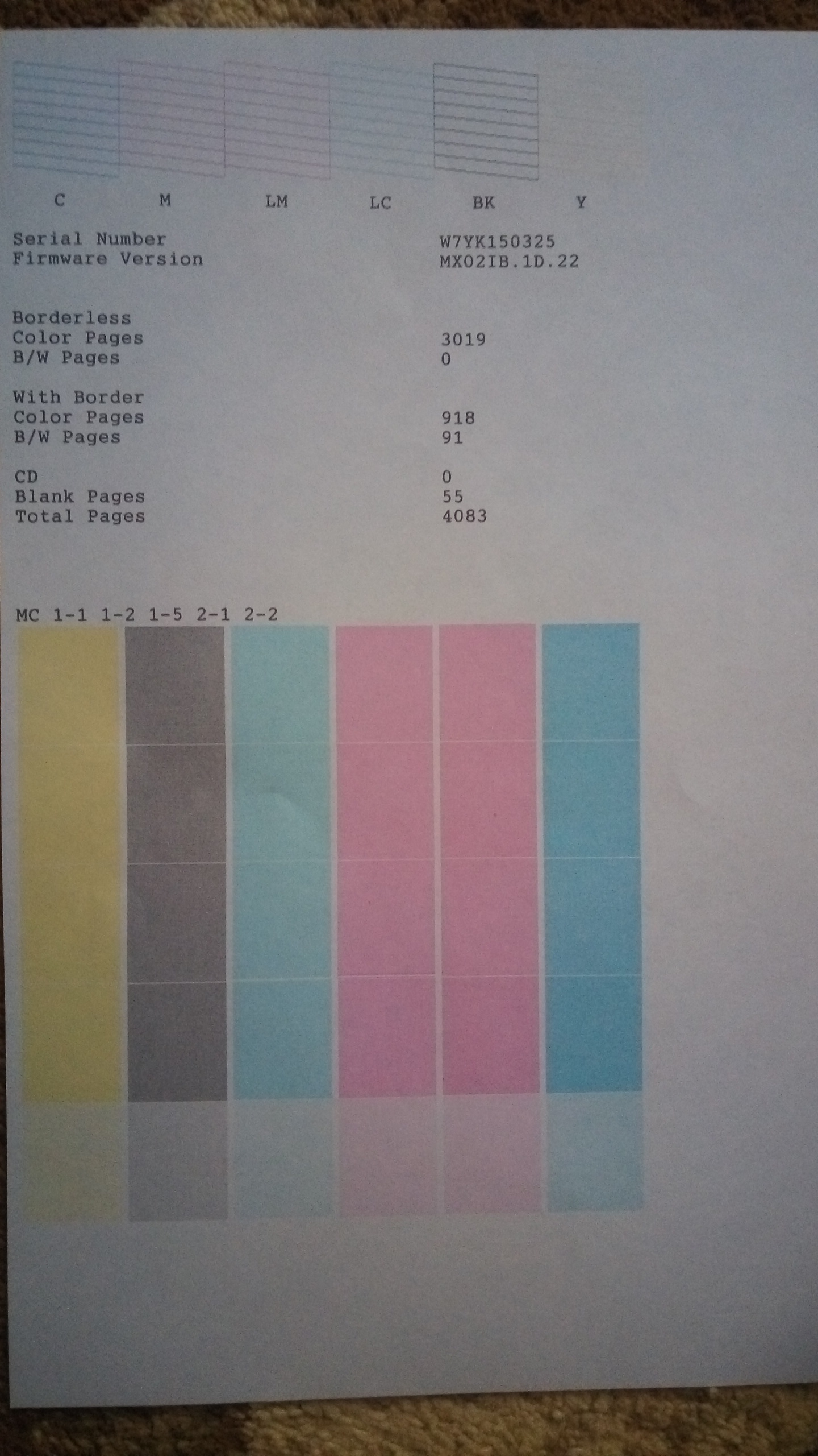

Momuh, Какие чернила были в принтере до окончания их ? Какие чернила залили в принтер ? Выкладывайте тест режимов печати !
Как только всё это сделаете , будем говорить дальше !

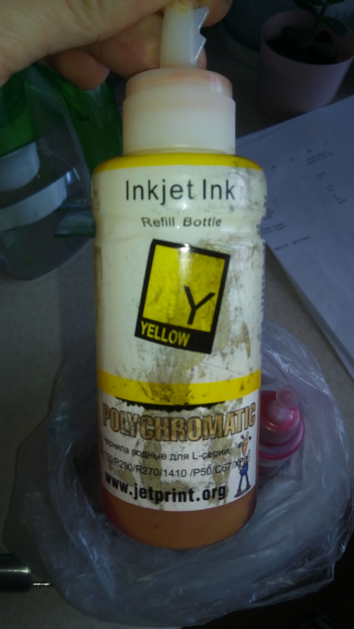

Полихроматик заливали, и полихроматик залили снова.после окончания родных чернил только ими и печатали.

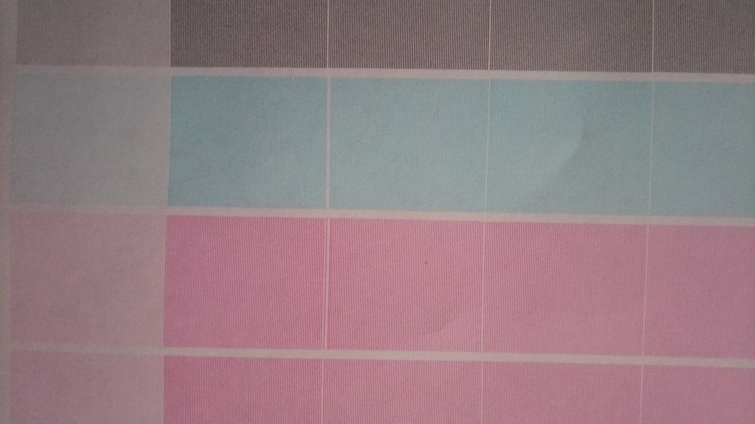

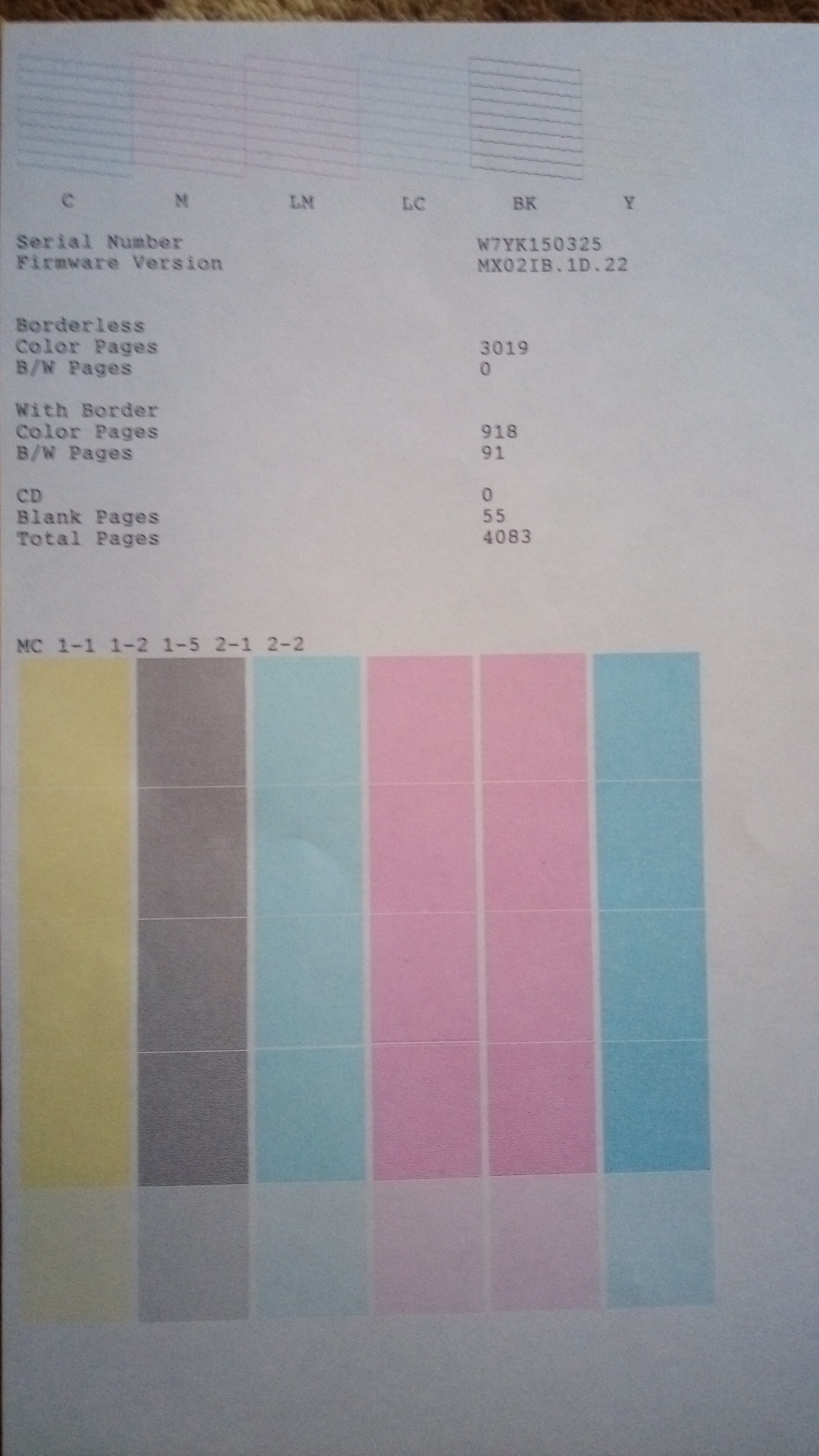

Я не разбираюсь.но везде расстояние между кубиками одинаковое а между 3 и 4 рядом 3 столбца расстояние пошире будто одной полосы не хватает в 3 ряду у голубого. И так же 3 и 4 ряд 4 столбец в 3 ряду в конце полоска ближе чем везде а в 4 вначале наоборот широко

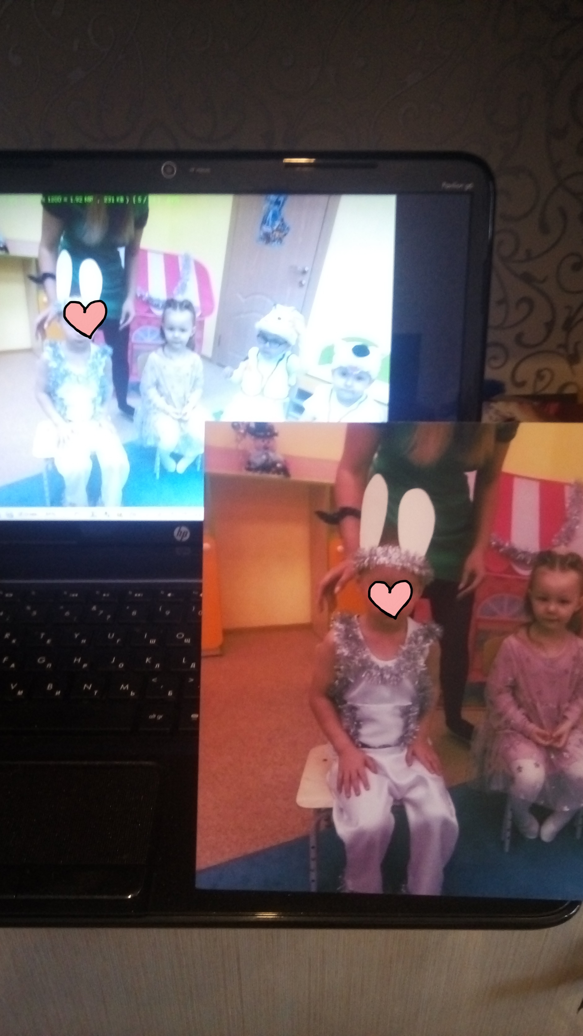

Проблема знакомая , встречался с такой . Бывает, что производитель слегка меняет колористику чернил . Если меняешь все цвета одновременно , то никаких изменений в цветопередаче нет , при замене же только одного цвета получается такая вот ерунда . Посмотри дату выпуска чернил на старой и новой бутылочке , если больше месяца , запросто можешь попасть . Лечится профилированием принтера и печатью из программы , понимающей цветопрофили .
Просьбочка к тебе - напечатай какую нибудь нейтральную фотку из интернета типа зелёный лес с голубым небом , и выложи здесь с исходником , чтобы понятнее было .

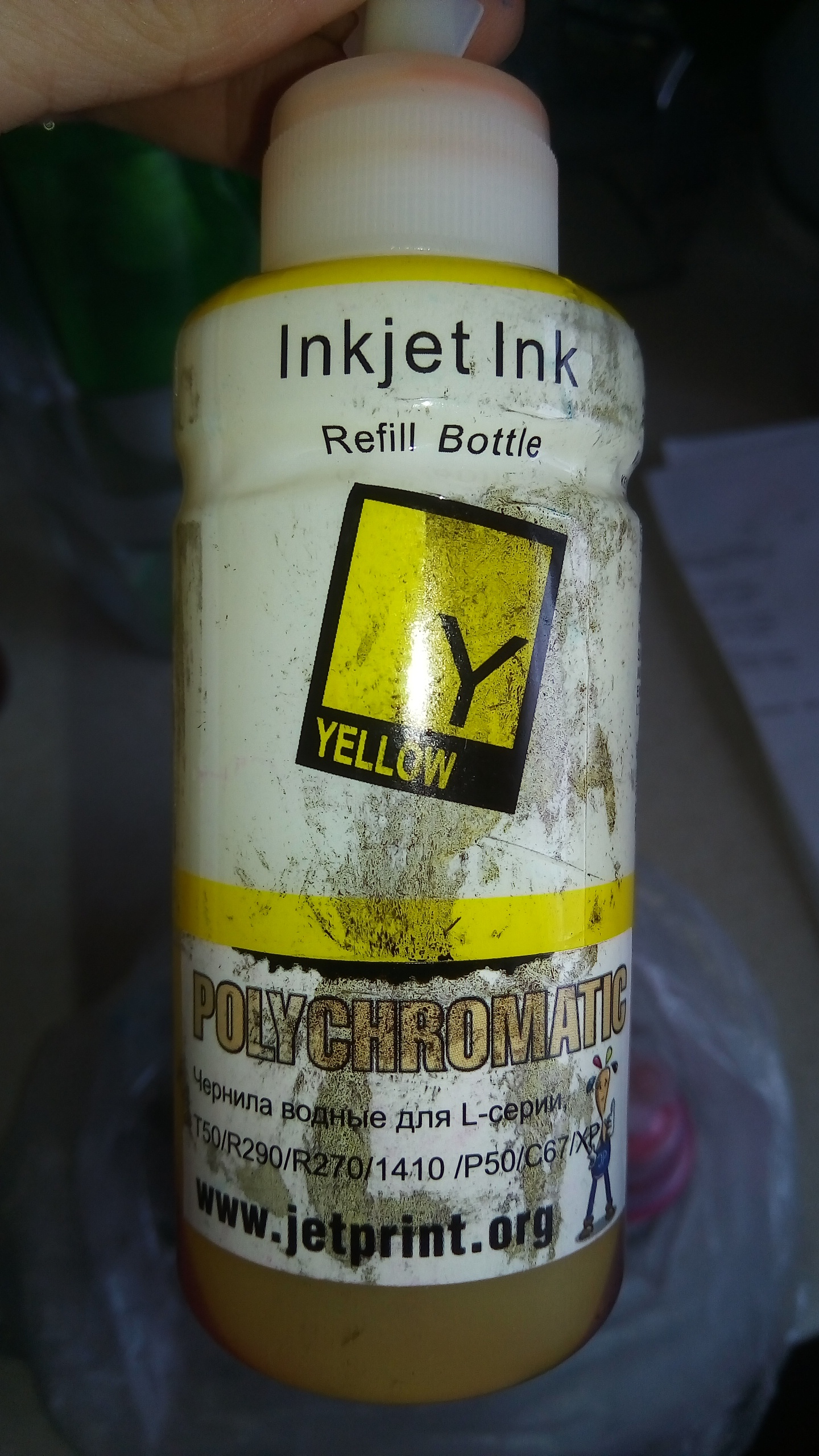

Заливали не одни чернила,желтые полостью так как было пусто , а к остальным тоже добавили,из закрытых тюбиков,добавили все кроме синего и черного потому что почти полные. Вот цветы были напечатаны чтобы проверить печатается ли желтый цвет,потому что сиреневым они были перед технологической чисткой ,и вот фото людей в краснотцу все
| Сообщение #9 Отправлено 14 марта 2021 - 14:34
Вот это нифига себе уход в цветах ! Правда присмотрелся к фото бутыльков - а жёлтый то очень разный . Моё мнение - менять на что то более качественное нормального производителя , хотя бы на Инктек 17-й серии , притом менять все цвета .

Роман67 (14 марта 2021 - 14:34) писал:
неет бутылек один и тот же кстати ) старого у меня к сожалению не осталось...

Из за чернил точно ! Похоже китайцы довольно сильно сменили колористику . Менять всем комплектом полностью . Старые убирать , новые заливать .
