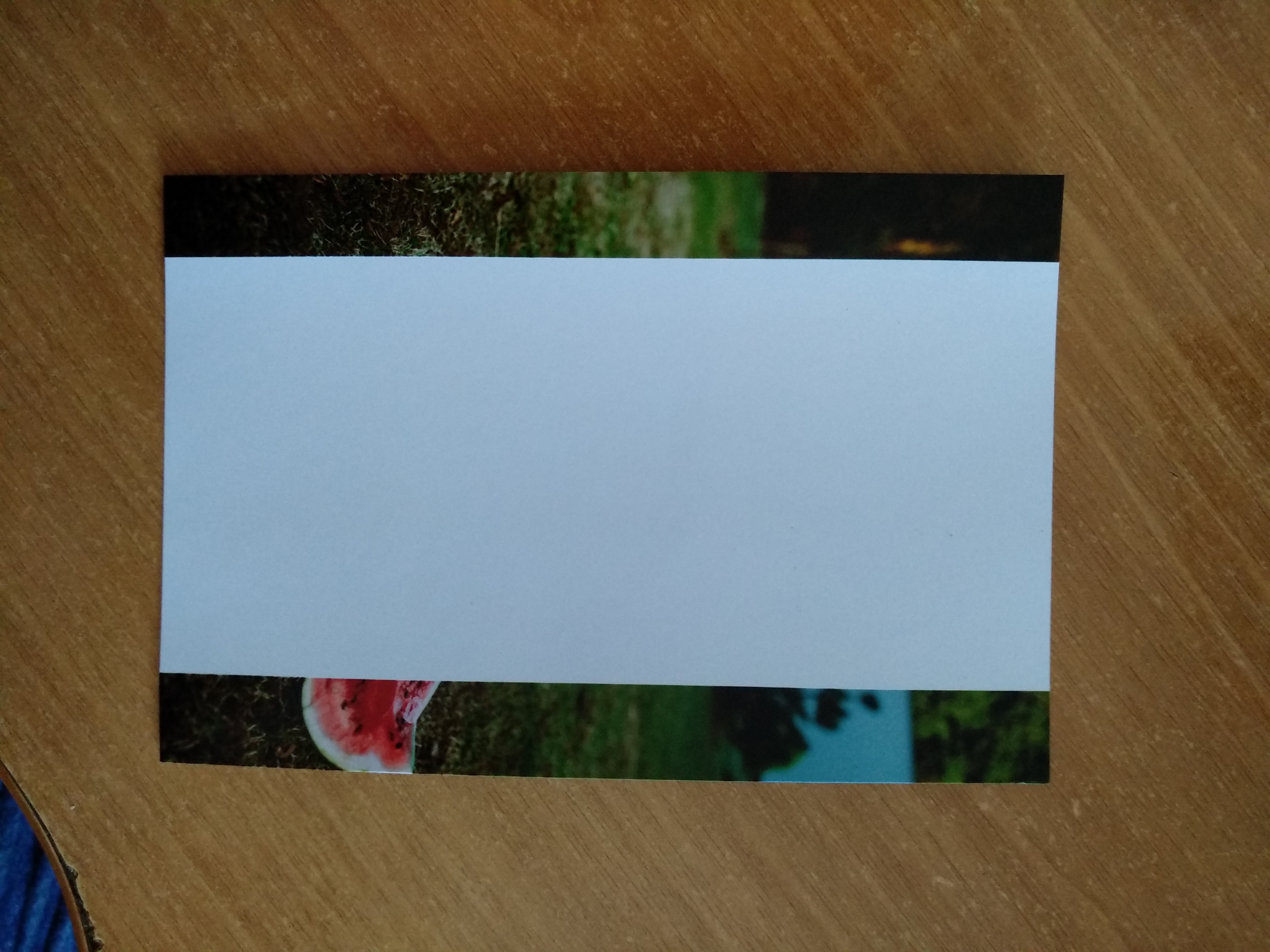

| Сообщение #1 Отправлено 13 марта 2021 - 11:08
Печатает нормально только в режиме черновик, в других режимах начинаются проблемы - печатает только в определённых местах. Хотя тест дюз печатает нормально. PrintHelp ошибок не выдает. Драйвер переустанавливал. Подскажите, пожалуйста, куда смотреть. Пример печати 10*15 прикрепил.

Эта проблема после обновления Windows 10. Причём так печатают все подключенные принтеры, и лазерные так же.
Если снизить разрешение растровой картинки, то печатают её полностью. Похоже что-то зачищает пул печати.
Параметры > Обновление и безопасность > Центр обновления Windows > Просмотр журнала обновлений > Удалить обновления.
Оттуда и удаляй их за последнюю дату.

| Сообщение #5 Отправлено 15 марта 2021 - 19:24
Ребят, спасибо большое, удалил обновление и все заработало
| Сообщение #6 Отправлено 08 апреля 2021 - 22:28
В Windows 8.1 KB5000848 это обновление печатать не даёт .
