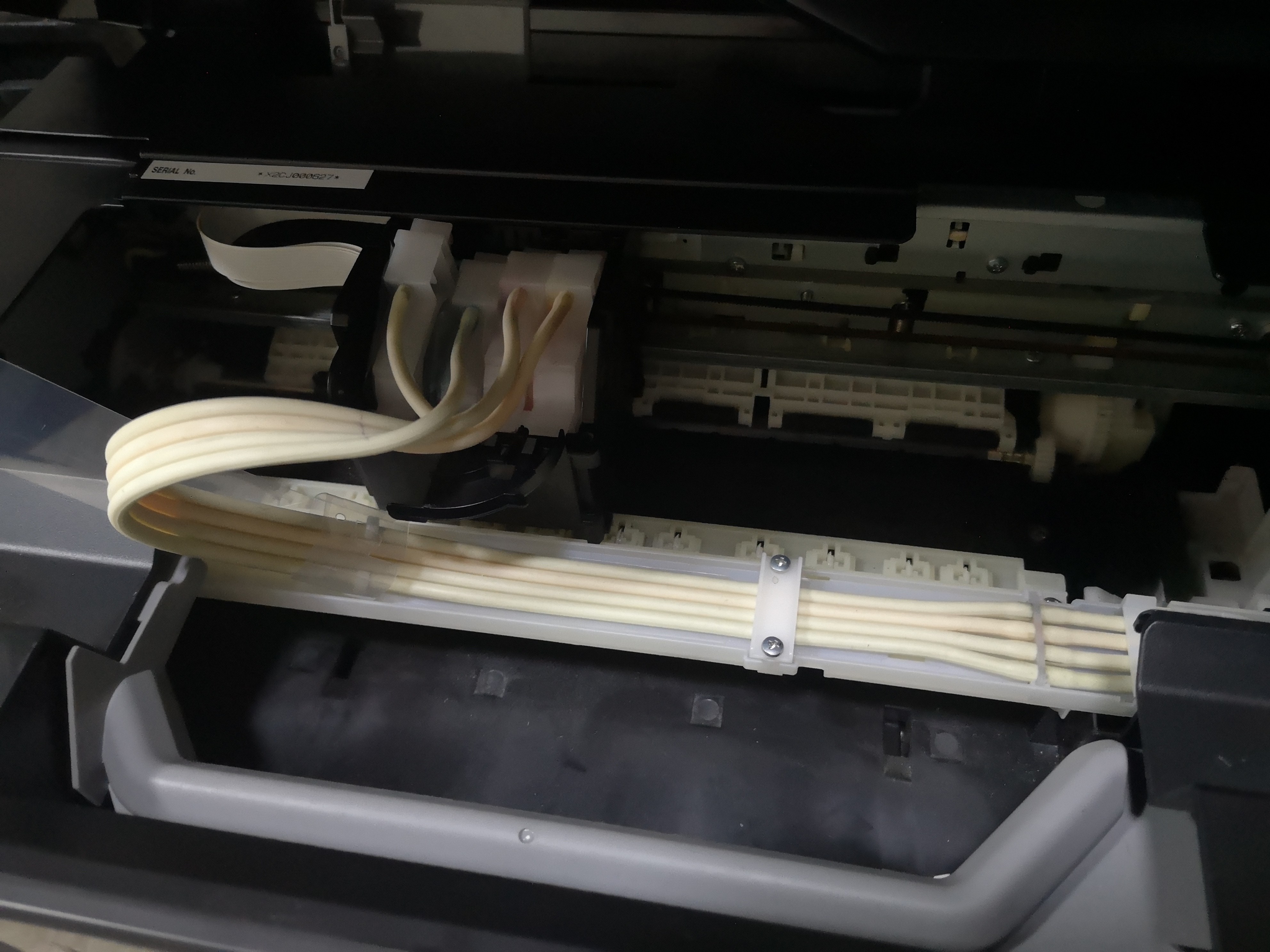

Хочу поставить снпч от принтера l210 на принтер xp-442, с заменой каретки от l210, прошив принтер на бесчтповую версию. Вопрос: датчик, расположенный под кареткой принтера xp-442 (оптопара) все равно бутет опрашивать наличие картриджей, или его можно будет отключить или убрать (т. К. мешает движению каретки от l210
| Сообщение #2 Отправлено 13 марта 2021 - 06:03
Зачем такие сложности?
1. Меняется направляющая для контактной площадки. Ставиться от L серии , она белая. Саму плату прячем за направляющей.
2. Ставим демпферы.
3. Ставим танки от L.
4. Демпферы и танки соединяем обычным китайским шлейфом.
Все работает, проверено.
2. Ставим демпферы.
| Сообщение #3 Отправлено 13 марта 2021 - 09:13
Так я поставил всё отl серии. И демпферы и каретку. Скажите пожалуйста оптопара будет опрашивать наличие картриджей или её можно будет убрать, что бы не мешала. Или каретка должна стоять от xp с отражающем рефлектором? Проще говоря могу ли я убрать этот датчик (оптопару) в другое место, чтобы не мешал
| Сообщение #4 Отправлено 13 марта 2021 - 13:05
leon_mr.dov, опрашивать не будет, но работать тоже не будет.
| Сообщение #5 Отправлено 14 марта 2021 - 19:14
Так я так понял каретка должна быть родная от хр и оптопара должна стоять на родном месте, или может просто подключена и всё, а сам датчик расположить, чтобы не мешал?
