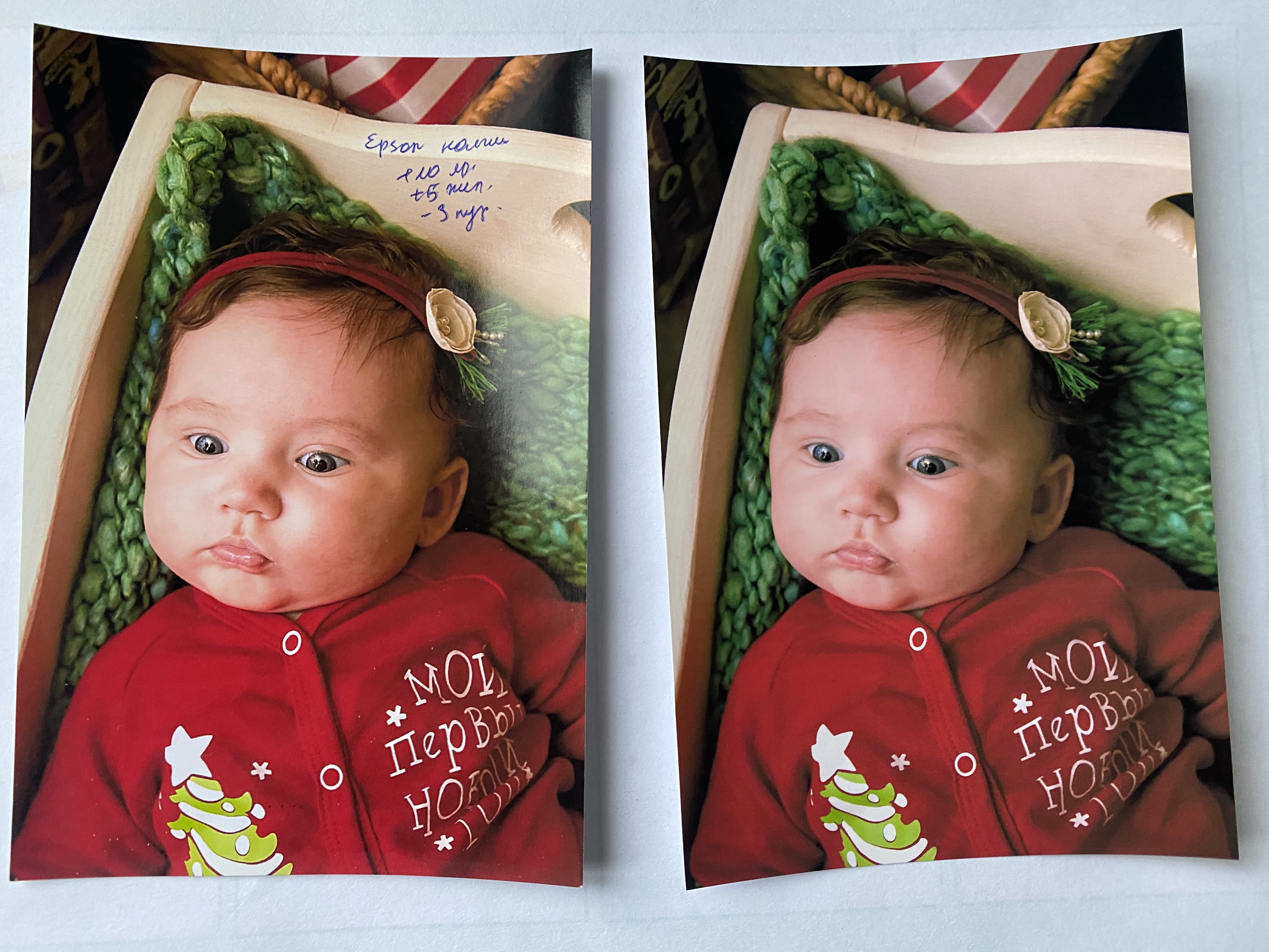

Всем доброго времени суток!
Внезапно принтер стал уводить тени в зелень. Чернила меняли, изначально печатали инктеками 17 серии, сейчас ради эксперимента ушли на родные, НО проблема не решилась!(вдруг кто решил что мы не пытались и решили написать)
Цветопрофили меняли и так и сяк, водили ползунками, печатали через разные программы в том числе фотошоп...
Запускали печать с разных компьютеров.
Заменили полностью чернильницу, трубки и демпферы. Уже даже переустановили винду)))
Слева фото месячной давности, сегодня выдал вот это-справа.
Может кто сталкивался с данной проблемой?
  • Прикрепленное изображение: IMG_3476.jpg

Если Вы всё поменяли и проверили кроме головки то скорей всего проблема в ней. Тест печати из ПринтХелпа делали? или тест дюз?

а бумага из той же пачки или другая партия?

Эту зелень в тенях на L800 я вспоминаю как страшный сон. Причем даже индивидуальным профилем, хорошей бумагой и оригинальными чернилами ее не удавалось до конца убрать.

Действительно. Л800 после 3-4 лет эксплуатации стал зеленить с паразитным желтым оттенком. Особенно это бросается в глаза цвет волос.

Бред какой-то. На единственном примере (в самом первом сообщении) на проблемном фото явно видно полошение.

Распишите подробнее. Индвидуальный профиль строили после появления зелени?

Смысл вообще говорить о профилях, если принтер полосит? Нужно тест режимов печати сначала смотреть.
