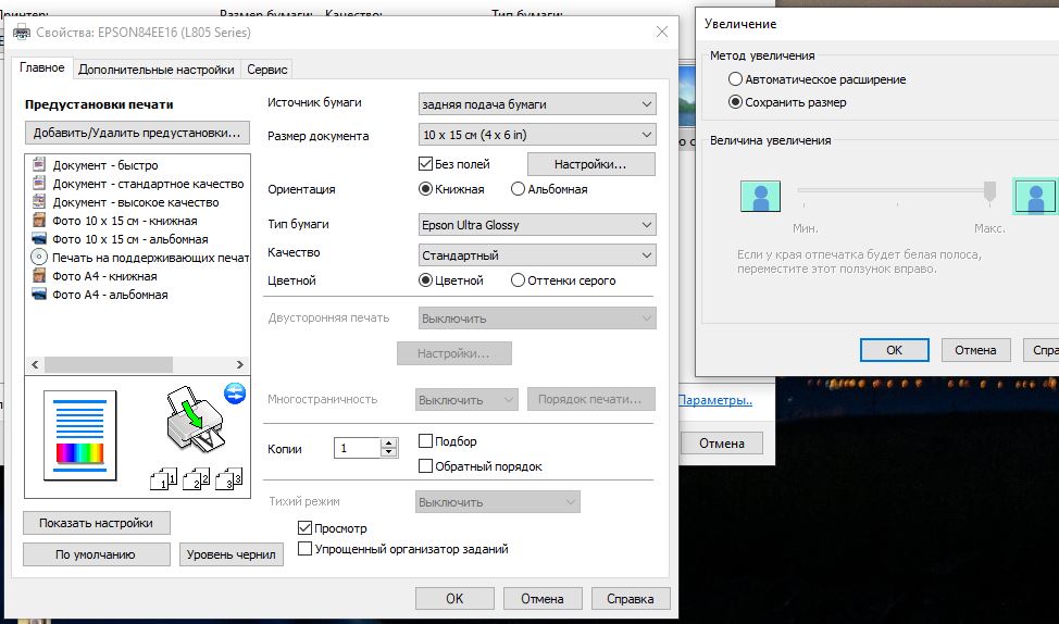

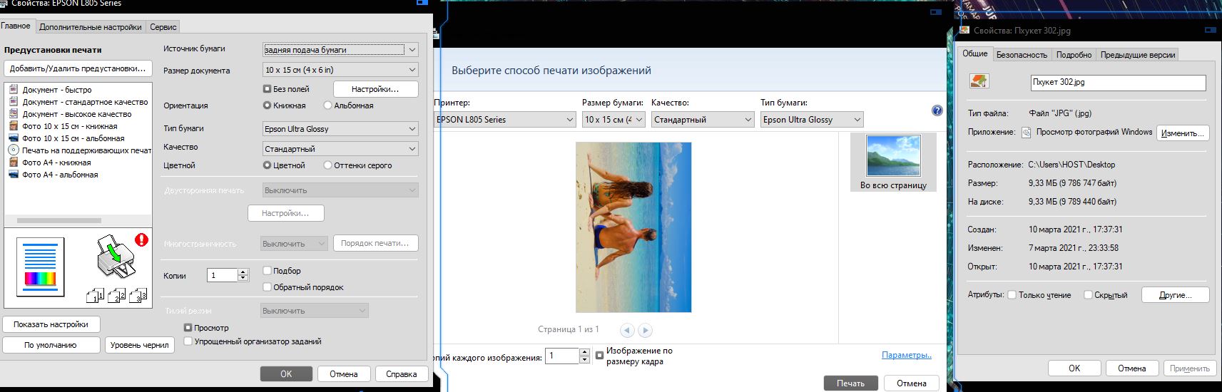

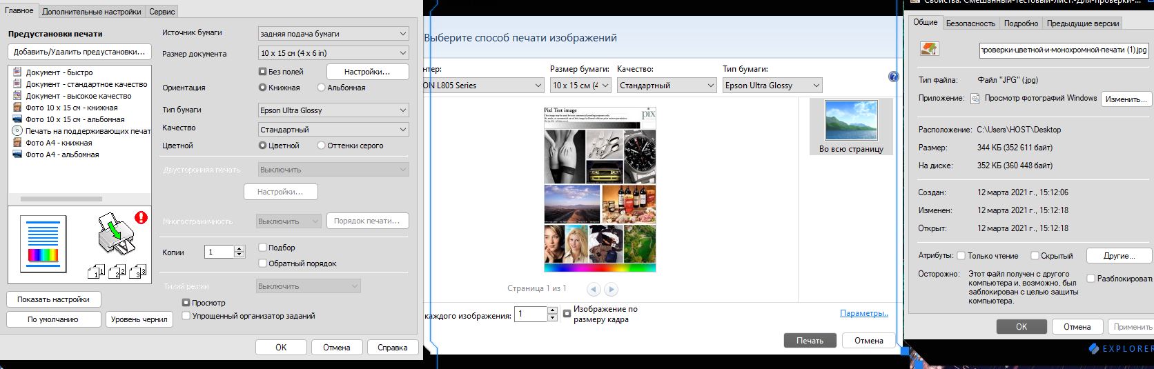

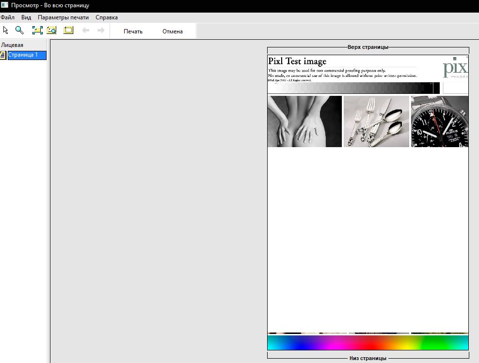

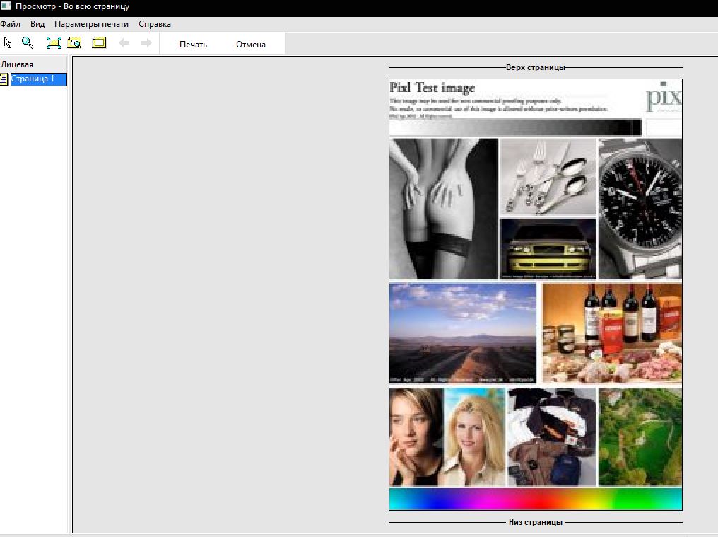

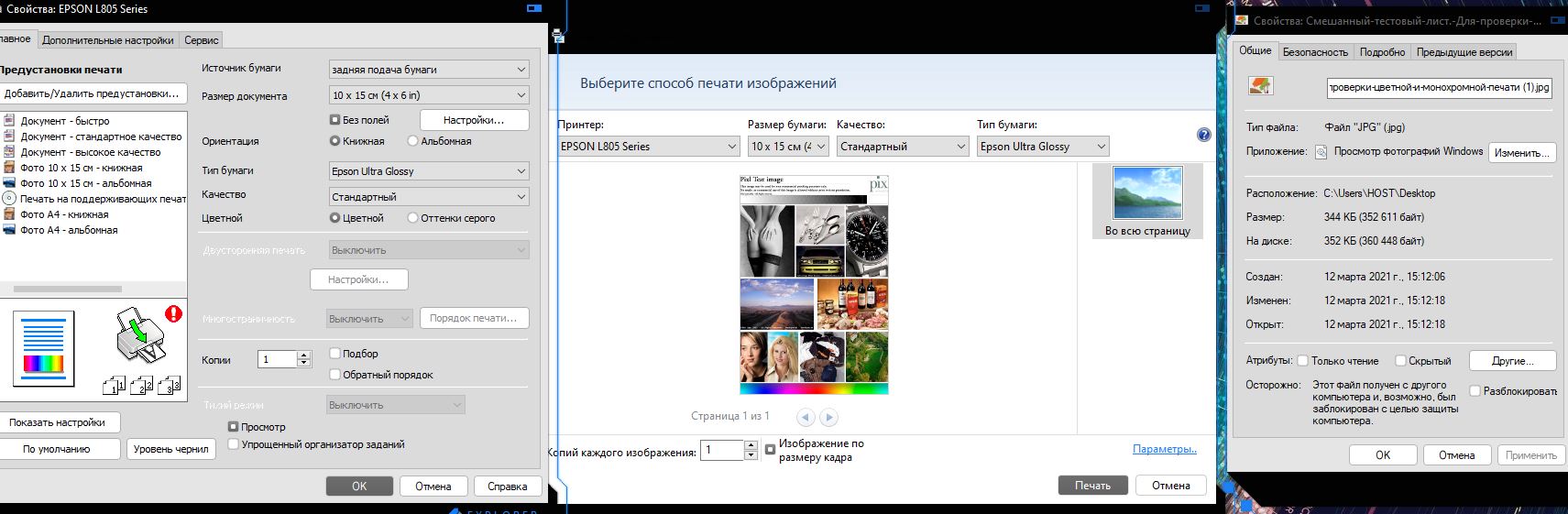

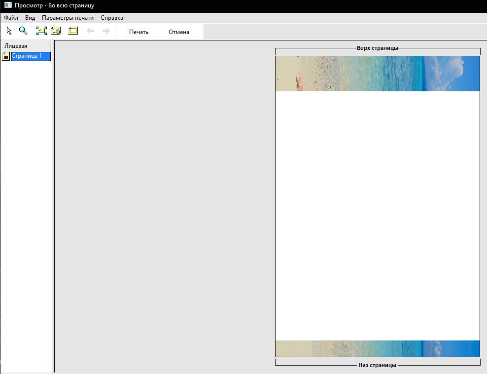

ВНЕЗАПНО! L805 решил, что у меня мало в жизни проблем и при печати со штатной утилиты Windows теряет часть изображения. Чем больше объём файла, тем больше потерь.
Проверено на 3х ПК (win10 x64), как по кабелю так и по вифи (была проверка на разных каналах 2.4 и 5 а так же отдельная линия ТОЛЬКО для принтера).
Но через EpsonEasyPhotoPrint всё печатается нормально. Вне зависимости от размера файла ( из него печатать не буду, должны понимать ).
Грешу на мать! Ну а что это ещё может быть? Донора нет (он тоже пытается умереть, там отдельная тема скоро будет).
Самое элементарное, переустановка драйверов, обновление, другие ПК и кабеля это всё было проверено.
Свободной памяти на системных дисках на всех ПК дофигище, везде минимум 8ГБ ОЗУ ддр4.
  • Прикрепленное изображение: 1.JPG
  • Прикрепленное изображение: 1-1.JPG
  • Прикрепленное изображение: 2.JPG
  • Прикрепленное изображение: 2-1.JPG
  • Прикрепленное изображение: 3.JPG
  • Прикрепленное изображение: 3-1.JPG

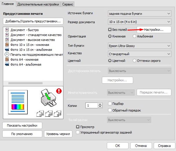

Прикрепленное изображение: 2.jpg
Покажите настройки по стрелочке. И почему Ultra? Редкая бумажка и не дешёвая.
|    Сообщение #3 Отправлено 12 марта 2021 - 11:27   fkpz
Помимо печати, на этой машине делают другие дела, а выводить отдельно только под печать и нет возможности и необходимости (до этого принтер отмахал уже 105к отпечатков)
Ультра глянец, по причинам удобности этих преднастроек.
  • Прикрепленное изображение: Miehj3E1OVA.jpg

Вопрос ПОЧТИ решён.
Терпения хватило на 2 дня, через виртуалку выяснил что проблема в ОСи. Какое-то из обновлений для win10 очевидно сделало конфликт драйверов. Разберусь какое - напишу для будущих поколений

|    Сообщение #7 Отправлено 12 марта 2021 - 15:48   fkpz
Проблема найдена
https://msreview.net...-pk-s-bsod.html
В моём случае обновление 5000808.
