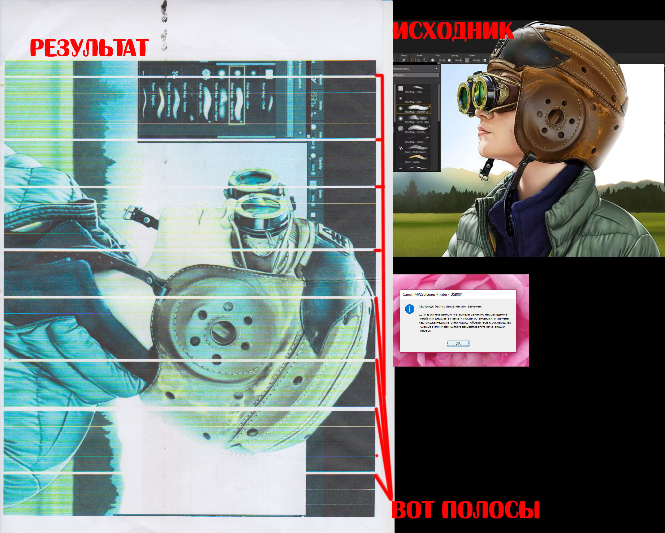

Доброго времени суток! МФУ стал делить картинку, текст, все, что бы ни печатал, на 5-7 полос, делая между ними отступ в 5 мм. То есть нет отсутствующих частей картинки, ее словно разрезали. При ксерокопии та же картина. Дюзы чистили, ленту энкодера тоже чистили, не помогает. Хоть ч/б, хоть цвет - результат один, делит на полосы. Что это может быть? До этого работал верой и правдой. Как назло, не так давно сменила ему черный картридж, беру родные, а они не дешевые (есссно, в надежде потом его заправлять), сменила так как дюзы на старом уже засорились и не очищались. Буду благодарна за совет! Сколько не гуглила, полосы=дюзы, но это не они, так как часть изображения/текста не отсутствует, она с разрывами, как будто картинку/текст просто порезали на полосы. МФУ у меня с 2013 года, но таких глобальных проблем не было, дюзы это рутиное дело, к их чистке привыкла.

можно фото результата печати?
то есть вы уверены что это не картриджи туфтят и начинают полосить?
полосы по узкой или широкой стороне а4?
возможно вам стоит почистить не ленту, а диск энкодера, который находится слева сбоку принтера. придется снимать корпус

roman4116, спасибо за совет! По поводу скана, да, забыла. Прикрепляю, там исходник, окно, которое стало появляться, и результат. С конца осени прошлого года борюсь с этой проблемой, поэтому, да, есть уже и дюзы, да и маджента ушла в загул, но их легко отличить от четких полос, которые и являются причиной беспокойства (отметила на скане красным). Выбрала квадратную картинку, чтобы было видно, как на листе он ее разбивает и тем самым растягивает (картинка а4 на лист бы вся не влезла).
1. Если честно, сейчас стала сомневаться на тему качества картриджа, мало ли... В железках у меня где-то были старые "убитые" картриджи, с ними поюзаю, предварительно замочив, хуже уже не будет...
2. Полосы по узкой стороне А4
3. По поводу диска энкодера буду собирать инфу и разбирать сам МФУ - не удивлюсь, если после всех лет работы он измазан
раз изображение растягивается то сто процентов это диск энкодера. пропускает наверняка несколько рисок из за грязи на них. разбирать это все не сложно.
а вот картриджи да, дороговаты у них.
кстати если не секрет, то сколько страниц вы всего на этом принтере распечатали? была ли ошибка про абсорбер чернил?

Ура!!! Победа!!!
roman4116, спасибо огромнейшее за подсказку! Диск энкодера был вымазан как десантник на боевом задании! Нашли видео с ютуба, согласно нему разобрали мфу и зачистили диск, теперь все прекрасно! Старичок еще побегает!
