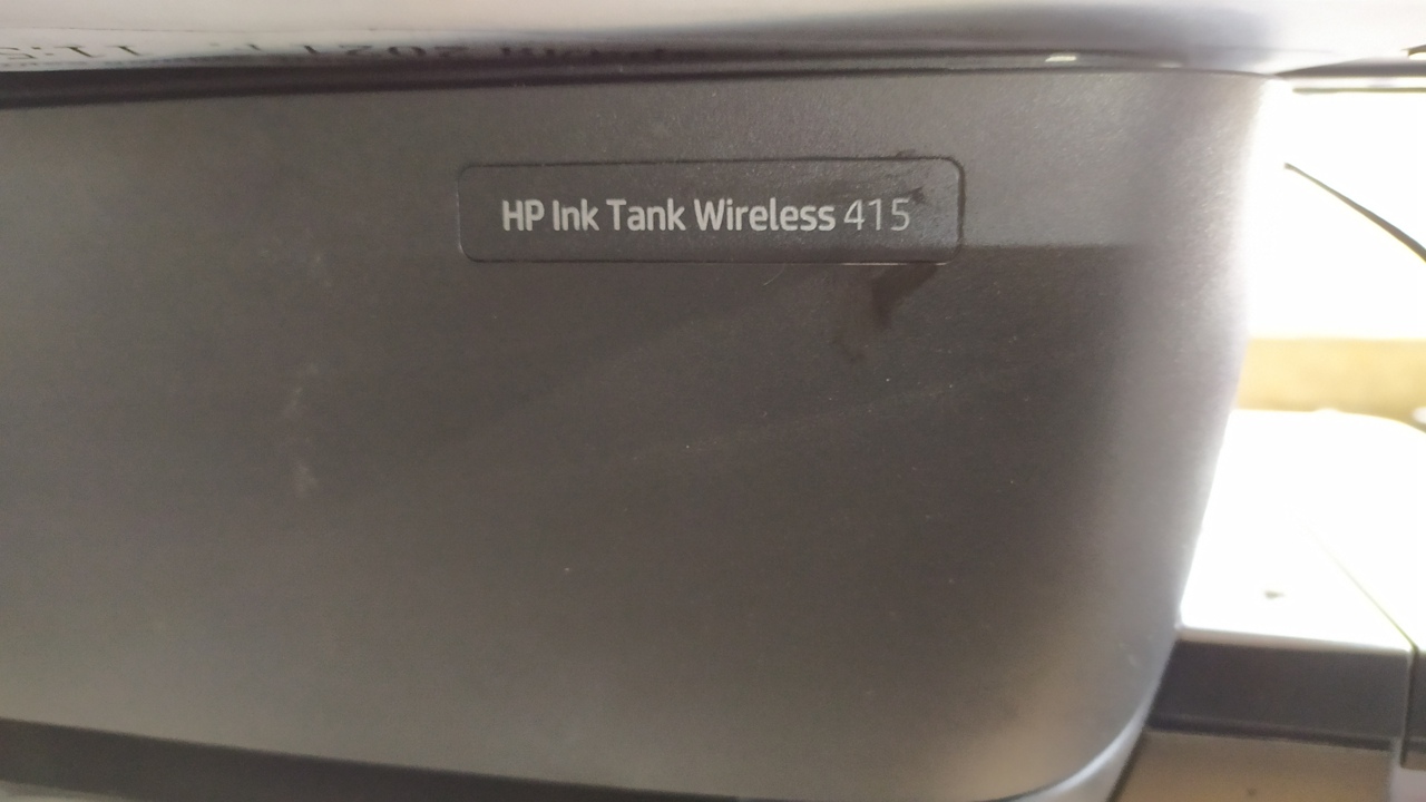

Важно! Вопрос не о том, как определить неисправность картриджа по печати, это путь лёгкий) Вопрос для творческих личностей, и состоит вот в чём:
1.Возможно ли прозвонить мультиметром, или иным диагностическим инструментом, наличие неисправности в печатающей головке типа "картридж"?
Мне видится кто то владеет данной методикой диагностики. Обрыв цепи, неисправность терморезисторов и тп.
Вопрос не встал бы так остро, если бы не всеми любимый аппарат HP Ink Tank со своей постоянной проблемой неисправности ПГ.
Пришёл на днях аппарат, с ошибкой цветного картриджа. На вид он неплох, даёт отпечаток, но дабы быть уверенным на все 100% что он неисправен и требует замены, хотел бы научится диагностировать данным способом. Нет уверенности что ошибка аппарата уйдёт после замены на новую головку. И в обход ошибки напечатать нельзя. Не совсем понимаю по какому принципу аппарат определяет неисправность ПГ, кроме как логично напрашивающегося - он вмэр.

Мне проще новую ПГ поставить, слава богу, эти головы дешёвые, самые дешевы относительно других брендов.
Невозможно.
Заниматься такой диагностикой мультиметром через контактные площадки картриджа это тоже самое, как если мультиметром через разъем USB или HDMI пытаться диагностировать неисправность например ноутбука или компьютера.
