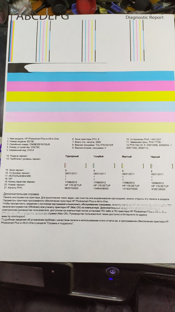

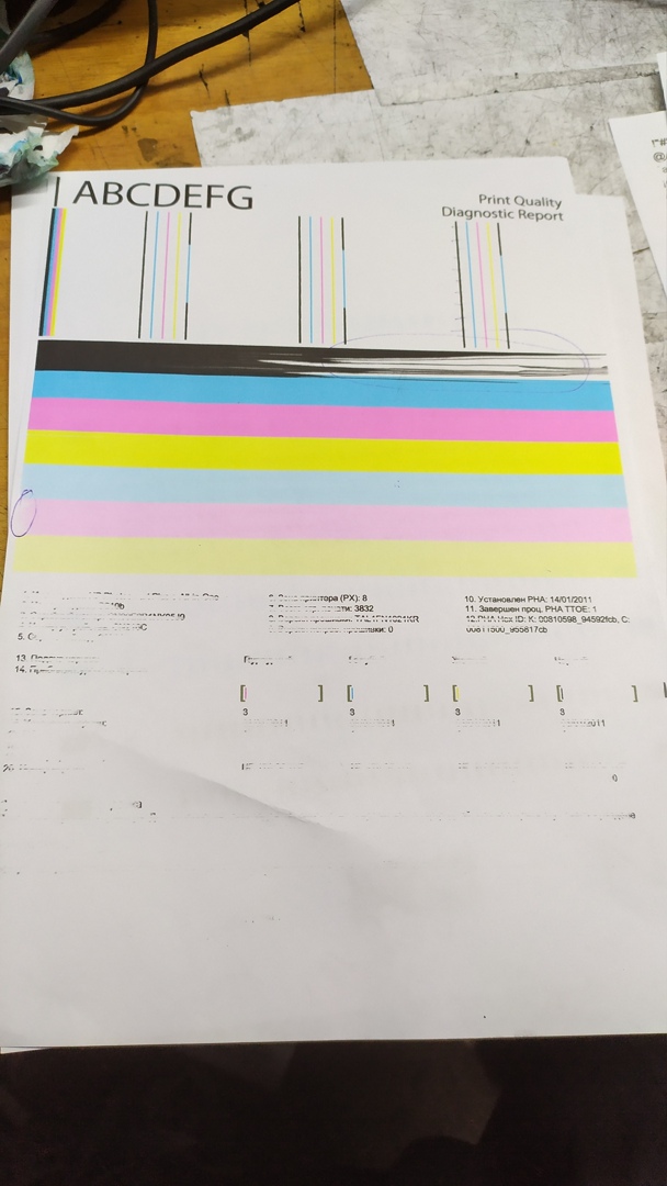

На указанном принтере полностью отсутствовал чёрный цвет. Картридж, был с краской, но для перестраховки был перезаправлен. Была снята ПГ, промыта, устранён засор на чёрном цвете, установлена на место, с помощью встроенной функции выполнена очистка/прокачка ПГ. После всех этих танцев печать была практически идеальна. Однако простояв пару дней печать стала как на 2 прикреплённом фото. Я решил что засорён воздушная дорожка на картридже, прочистил её, однако результата не дало.
Подскажите пожалуйста куда копать?

Epsoniks, попробуйте поставить другой черный картридж. Выглядит это как чернильное голодание по черному цвету, лучше просто полностью попробовать заменить black ПЗК. Или поставьте перезаправленный оригинал
