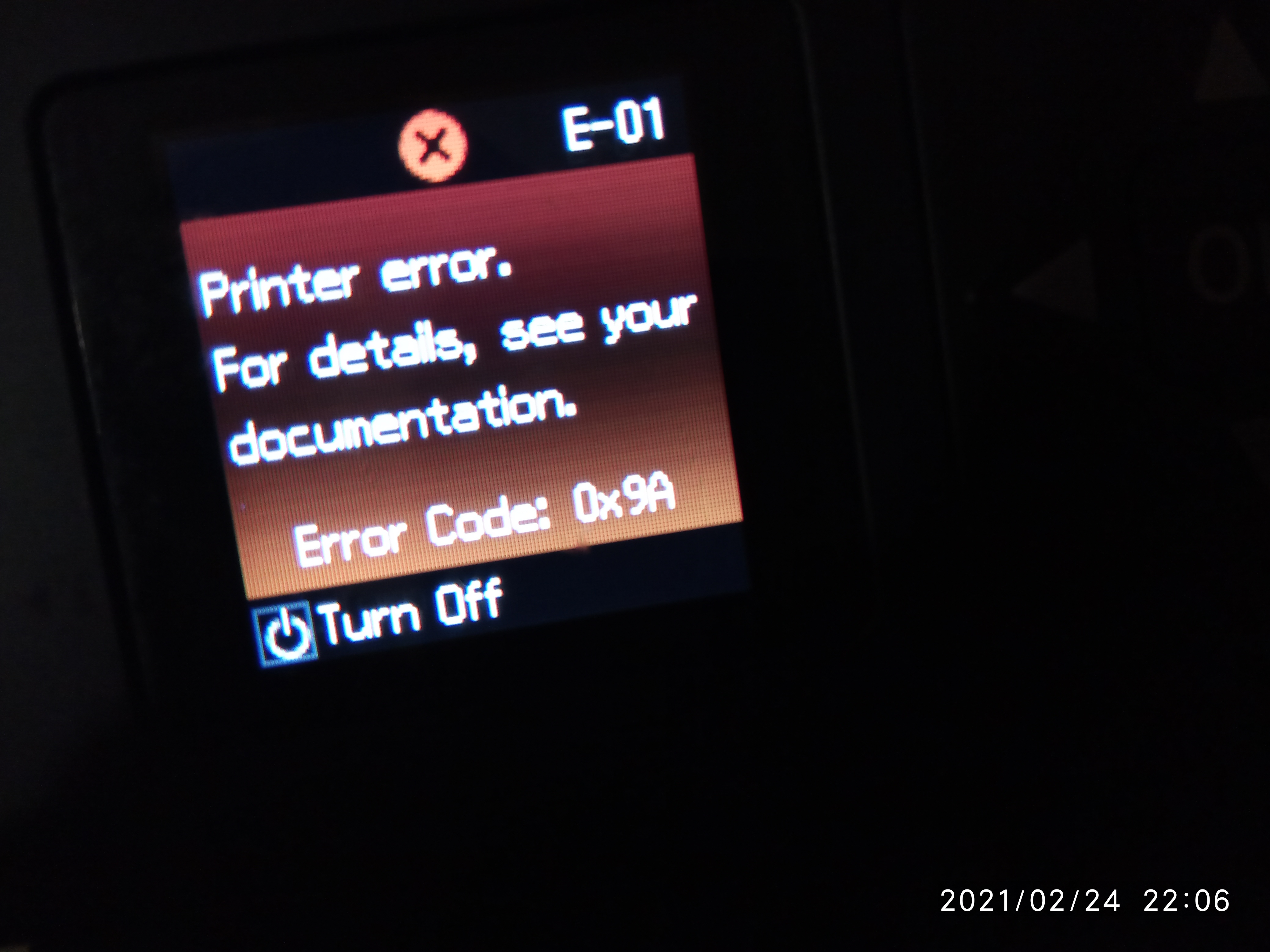

Добрий день. У принтер попала игрушка і порвала шлейф(нижній під головкою).
Хазяїн каже до цього працював нормально. Я замінив шлейф і вискочила ошибка. На розємі під головкою сліди чорнил. Читав що або залита плата або диод згорів. Підкажіть як бути. Деякі навики маю, займаюся ремонтом пк 8 років.

  • Прикрепленное изображение: IMG_20210224_220624.jpg

|    Сообщение #4 Отправлено 27 февраля 2021 - 11:01   Anbel
weber15, ну тогда проще новій купить принтер.
|    Сообщение #5 Отправлено 27 февраля 2021 - 12:57   weber15
Все так серйозно?
|    Сообщение #6 Отправлено 27 февраля 2021 - 14:08   Anbel
weber15, да если есть чернила на разъеме ПГ, то вы можете смело его выкинуть. В этом случае горит сама ПГ, пред, дешифратор, и два транзюка. Стоимость замены выходит больше 2-х тыщ грн.
