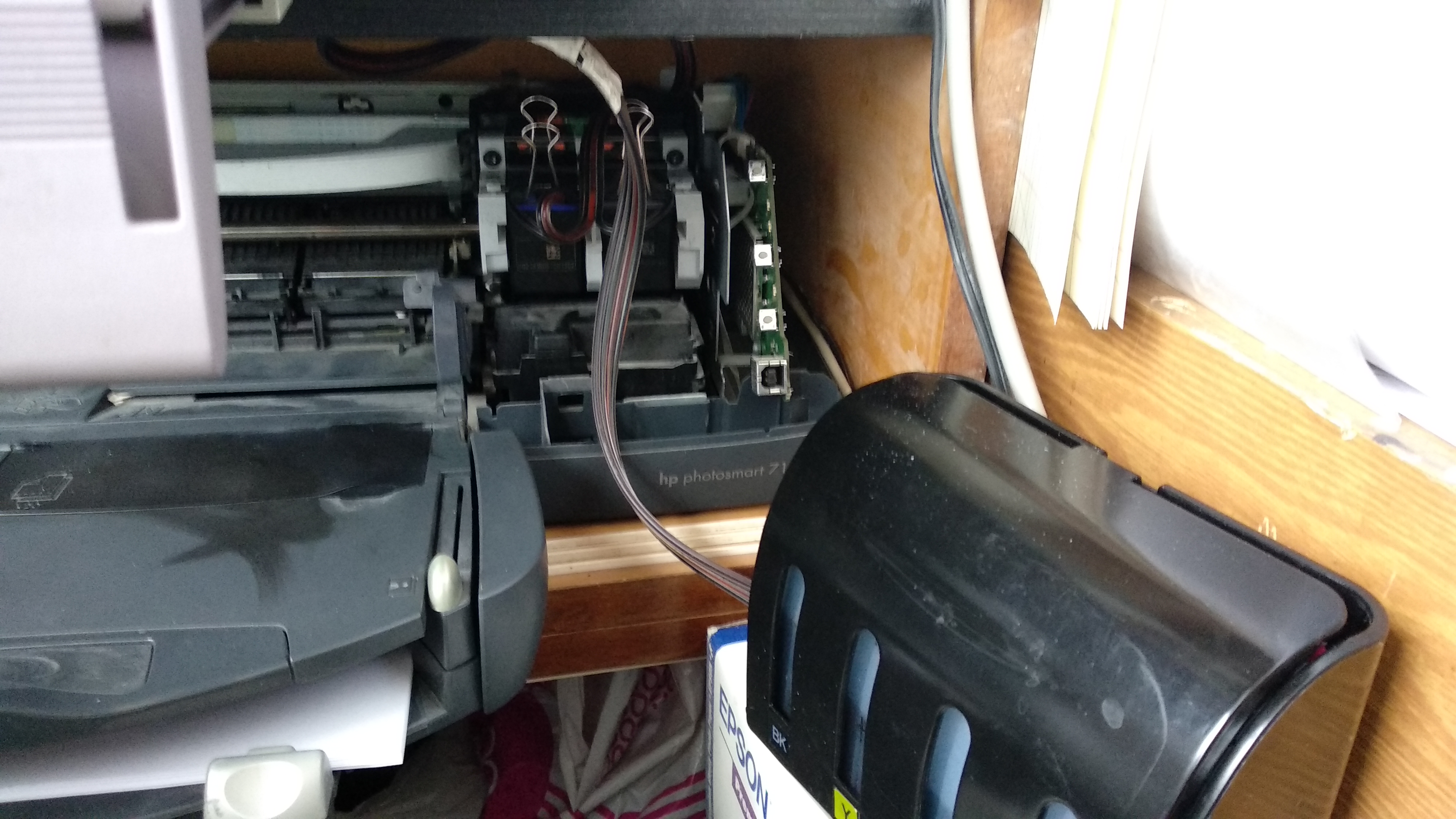

поставил снпч на hp photosmart 7150 . картриджи 56,57. набор был бушный, отдал знакомый который за два месяца угробил хпшную ванну (hp deskjet 2130).
была проблема вставить эти картриджи с трубками в каретку, помогло удаление всех держателей и замена их на обычные прищепки (см фото).
далее проблема была с уровнем чернил видимо. при высоком качестве печати в конце листа были пропуски, как оказалось был переизбыток чернил и скопление оных на головке.
видно на фото что банки находятся на несколько см ниже чем картриджи.
печать нормальная, сбоев нет. однако при перерыве уже в 2-3 часа пропадает черный цвет. в шлейфе на глаз все в порядке, пузырей нет. чтобы начал печатать черный каждый раз приходится промачивать головку хотя бы водичкой (т.е. доставать картридж) и поднимать банки чуть ли не на 20 см выше. и только спустя 2-3 минуты мучений начинает пропечатываться черный цвет и можно вновь печатать.
в чем может быть проблема? прошу, помогите советом, это моя первая снпч

|    Сообщение #2 Отправлено 27 февраля 2021 - 08:56   9999
Просмотр сообщенияroman4116 сказал:
Не герметично или неправильно выбран уровень доноров. Да и вообще, СНПЧ на таких картриджах секс еще тот.
|    Сообщение #3 Отправлено 27 февраля 2021 - 10:50   roman4116
Просмотр сообщения9999 сказал:
скажите пожалуйста, почему так?
на каких будет меньше\больше проблем и почему?
ведь устройство их практически не меняется, если говорить о домашнем дешевом сегменте)
насчет уровня, уже третий день подбираю... и оказывается уже что пол сантиметра чтото значит. но странно, во многих статьях писали что благодаря сосудам мариотта меньше мороки с уровнем. да и мол разрежение легкое нужно внутри картриджей.
а насчет герметично, все клеем не заливалось. но отчетливо видно что если банки поднять то очень быстро чернила с том числе из черного картриджа текут, если опускать банки то течение быстро прекращается. или это еще не доказательство герметичности?
на ночь оставил как раз банки на сантиметр выше обычного. вроде цветной не потек, черный тем более.
печать сразу хорошая, но при быстром качестве видны все равно полосы на черном. там странная ситуация: чтобы печатало как положено, надо сначала немного повысить уровень банок, пропечатать или промокнуть головку салфеткой и чтоб прям все сочилось! и только тогда полос нет)) немного я намучился с этим, но всяко лучше думаю чем заправлять картриджи, может так хоть их ресурс увеличу да и губки возможно жить будут подольше.

|    Сообщение #4 Отправлено 01 марта 2021 - 09:10   9999
почему так?
Детально описывать лень, в инете всё есть, если кратко - конструктивная особенность этих картриджей и негерметичность.
|    Сообщение #5 Отправлено 02 марта 2021 - 21:34   roman4116
если у вас будет время то пожалуйста хотя бы скиньте ссыль где как раз ктото делал снпч на подобном.
очень хочу узнать как эти конструктивные особенности нивелировать.
на данный момент ситуация следующая: при задании печати небольших размеров, маленькие светлые картинки, все проходит нормально.
но стоит увеличить нагрузку (больше листов и скорость) как начинаются пропуски. причем черный картридж вроде нормально отрабатывает, а вот цветной нет. цветной если начинает полосить, то все цвета!
затем если подождать минут и вновь напечатать что либо, то все нормально.
вот и получается что приходится печатать в режиме обычной бумаги, чтоб использовался черный картридж, и ставить высокое качество.

|    Сообщение #6 Отправлено 03 марта 2021 - 01:57   roman4116
негерметичность
и упустил возможно важное.
в моей снпч штуцеры идущие в картридж без игл, просто пластиковые соединители по сути шлейфа с картриджем.
не совсем понятно было но вроде эти штуцеры упираются в губки внутри картриджа. но это не точно)
есть ли смысл заказать штуцеры с иглами чтоб прям втыкать их в губки.?
шлейфы за несколько дней ни разу не были осушены. значит ли это что система герметична?
также вопрос: картридж при соединении с снпч должен быть абсолютно полон возможно даже сверх нормы (губок)?? или допускается что там будет немного воздуха, т.е. картридж будет не до конца например заправлен? прошу прощения за дебильную постановку вопроса. читал какую то статью по снпч от episode здесь, но такой вопрос вроде не освещался там.
hp dj 1280, hp dj 5150, hp photosmart 7150, hp photosmart 7660, hp dj 690c, hp dj 960c, hp designjet 450c, epson tx210, epson sx235, canon mp 280, canon mp 282
|    Сообщение #7 Отправлено 03 марта 2021 - 05:45   roman4116
улучшит ли ситуацию покупка демпферов?
