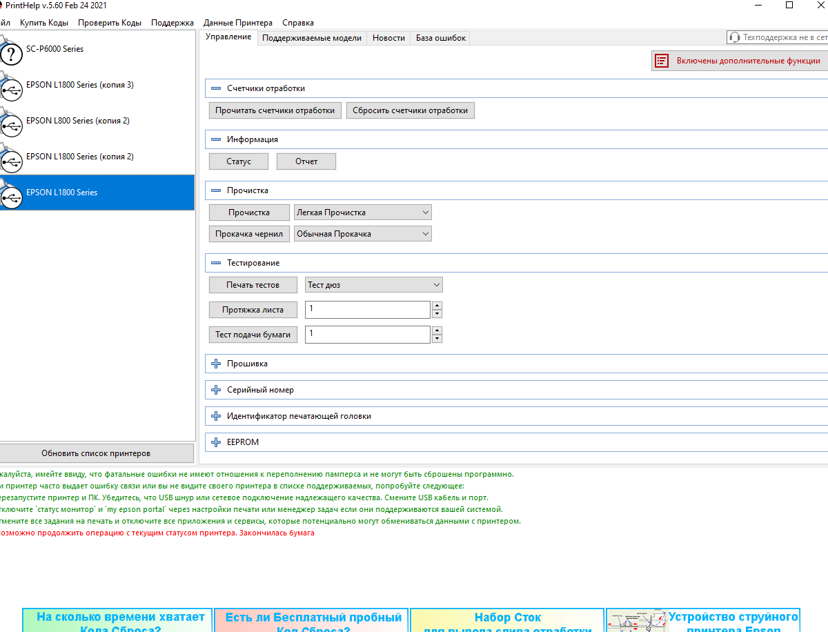

| Сообщение #10 Отправлено 02 марта 2021 - 18:02
Может давление в танке недостаточное?
В принтхелпе я ничего подобного не вижу
к тебе претензий нет.
| Сообщение #12 Отправлено 04 марта 2021 - 18:21
КАк его сделать то?
| Сообщение #14 Отправлено 07 марта 2021 - 03:44
Значит в прнтхелпе не реализован тест режимов печати для L1800 . Тогда надо или искать "аджустину" для Вашего принтера , или покупать "Антипамперс" для L-серии ( просто будет дешевле , чем общий ) и печатать тест режимов печати через них . Кстати , при печати теста режимов печати из аджустины в принтер скорее всего нужно будет вставлять лист формата А3 .

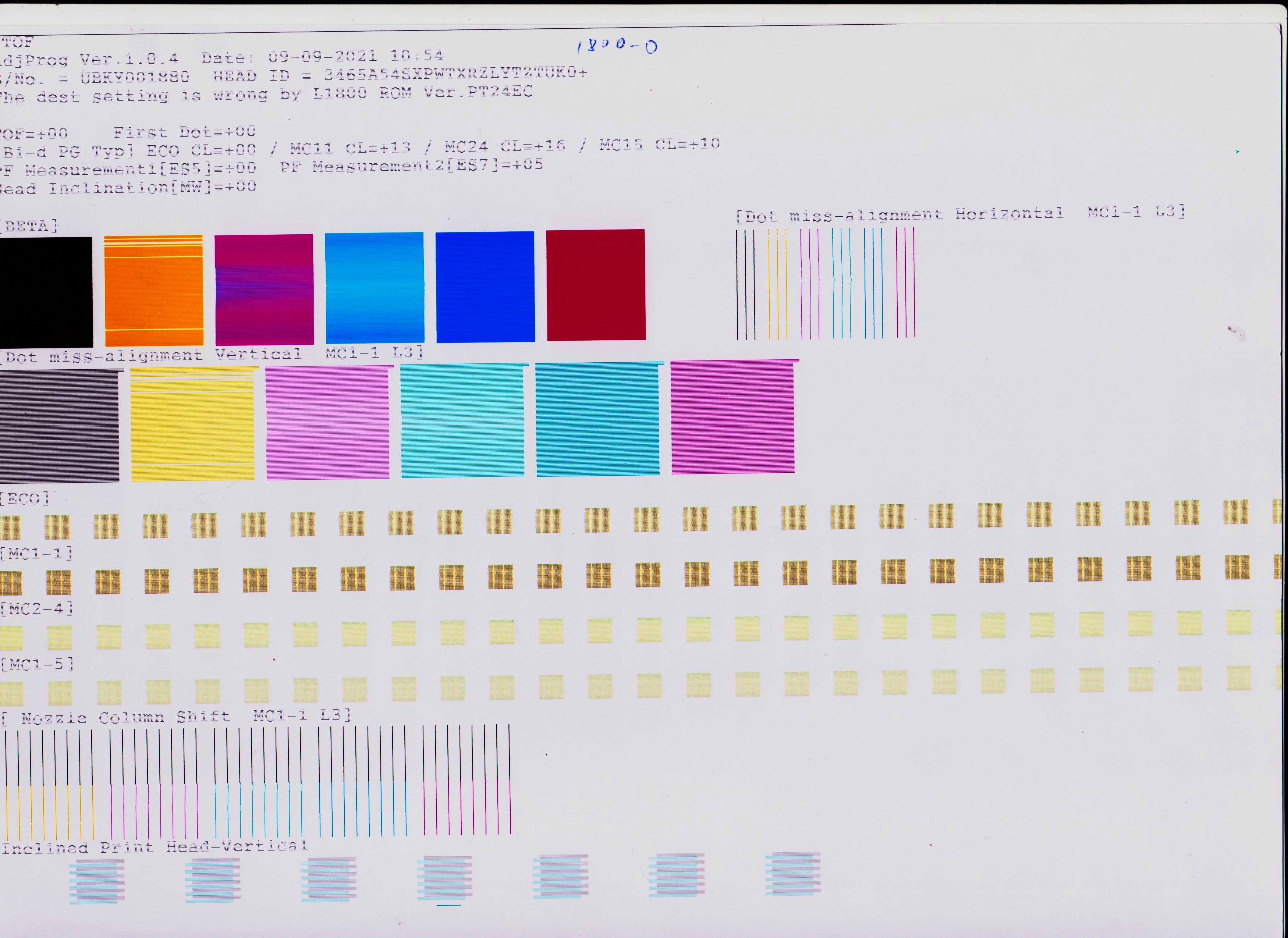

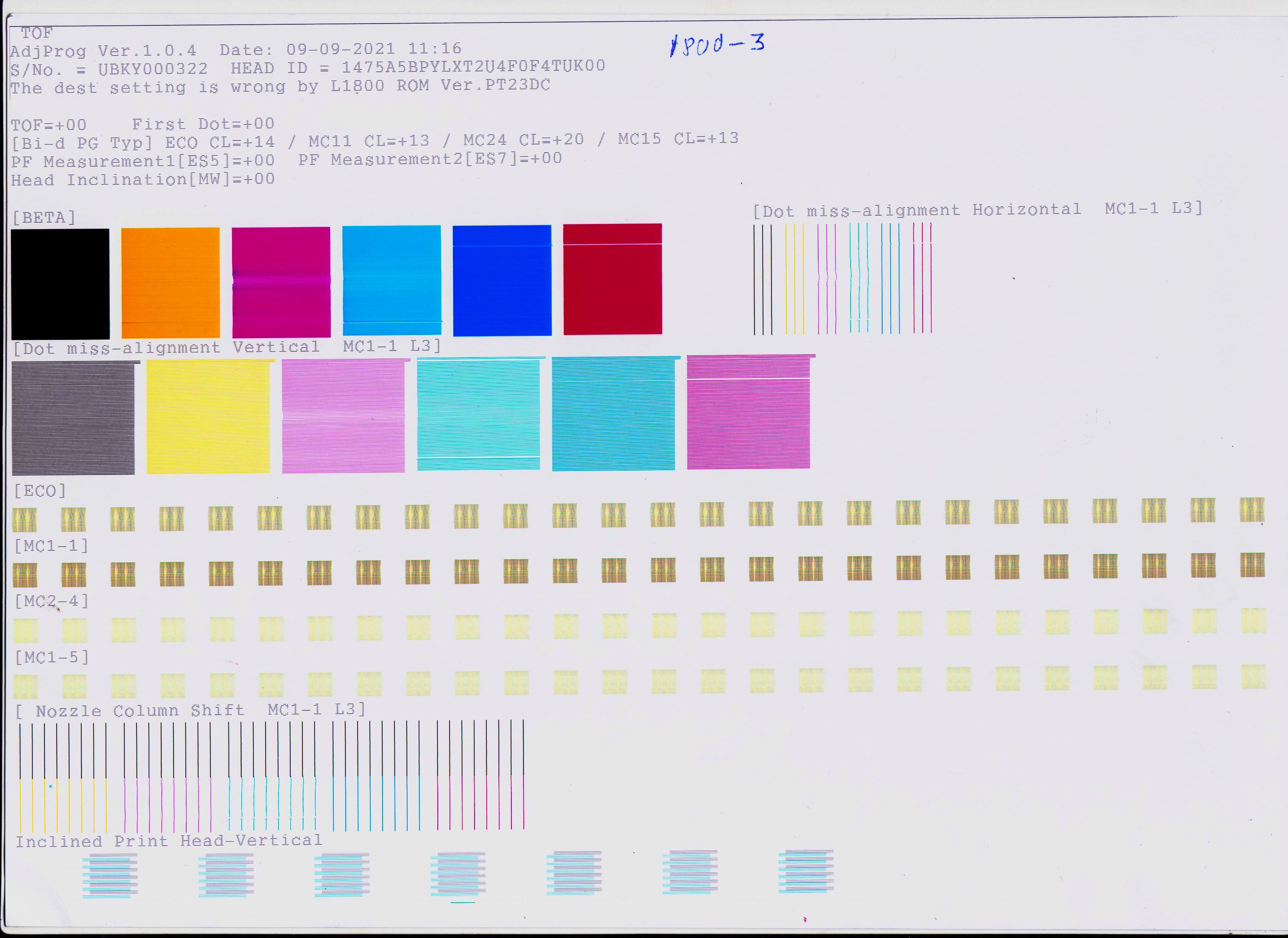

| Сообщение #18 Отправлено 09 сентября 2021 - 12:02
Выкладываю тест из аджпрога. После многочисленных прочисток как через драйвер так и через шприц и бутерброды удалось добиться такого результата. Интересует мнение по ПГ. Помимо не до конца прочищенного желтого, непонятен подмес на LM и ломаные линии на dot miss-aligment horizontal MC1-1. Есть подозрение на разгермерметизацию.
Также есть еще один 1800 с похожей проблемой. У него на мадженте одна дюза закупорилась намертво, ничего не помогает (остальные прочищаются). Похожие ломаные линии на LM LC и подмес. На калибровочных квадратах все размыто и не понятно что выбирать в стандартной утилите калибровки.
