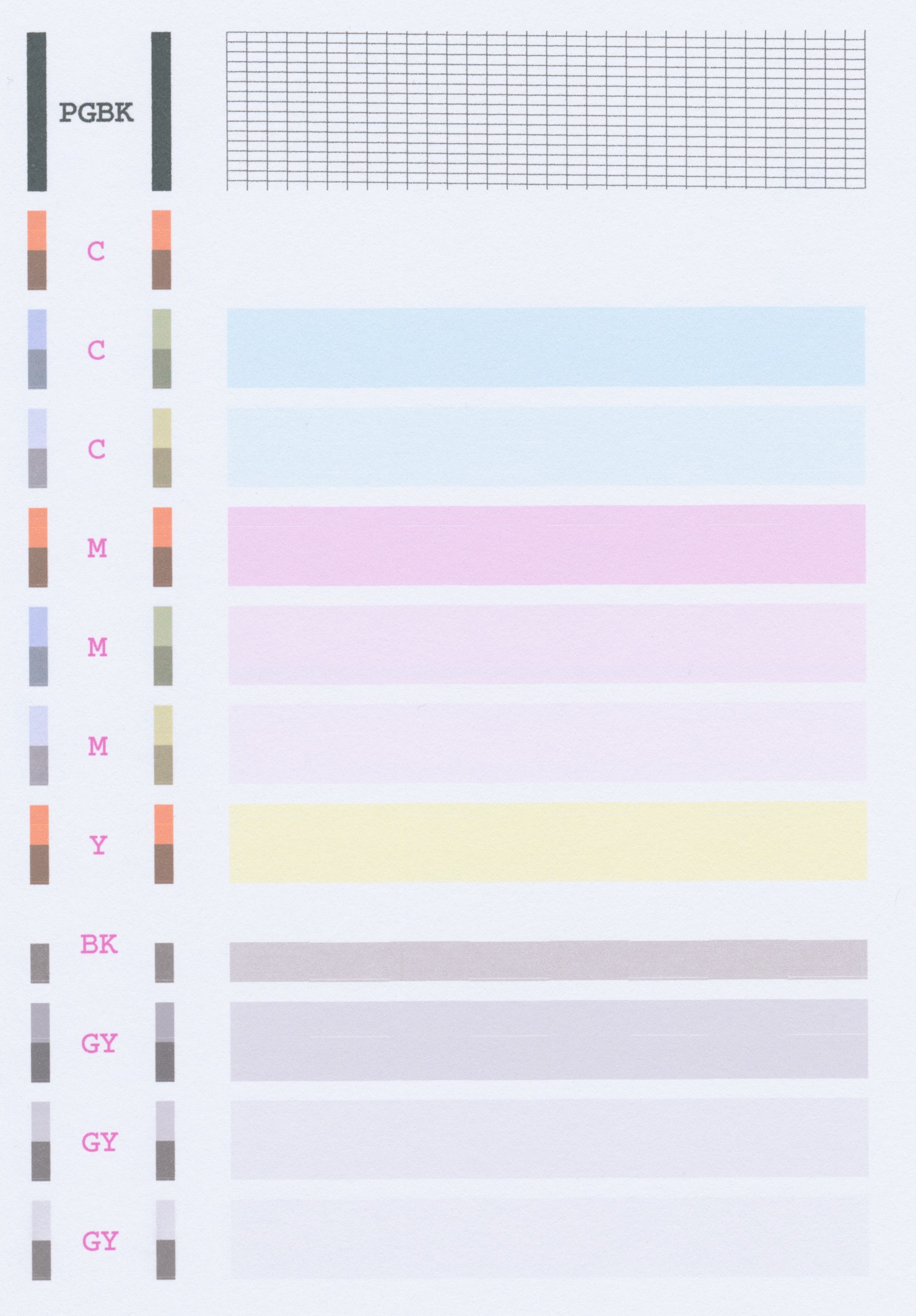

Всем добрый день! Имею редко используемое в хозяйстве МФУ Canon Pixma MP990. Всё удовлетворяет. Ошибок на дисплей не выдаёт. Но вот после очередного длительного простоя, промывки головки, как обычно, прокапыванием ОСР-жидкостью (протекает нормально), пропал насыщенный Cyan, ну и, видимо, что-то ещё.
Видимых дефектов, прогаров и т.п. нет.
Прошу опытных пользователей определить, что делать дальше при таких симптомах. Вариант с кувалдой прошу не предлагать! :pardon:
Прилагаю сканы:

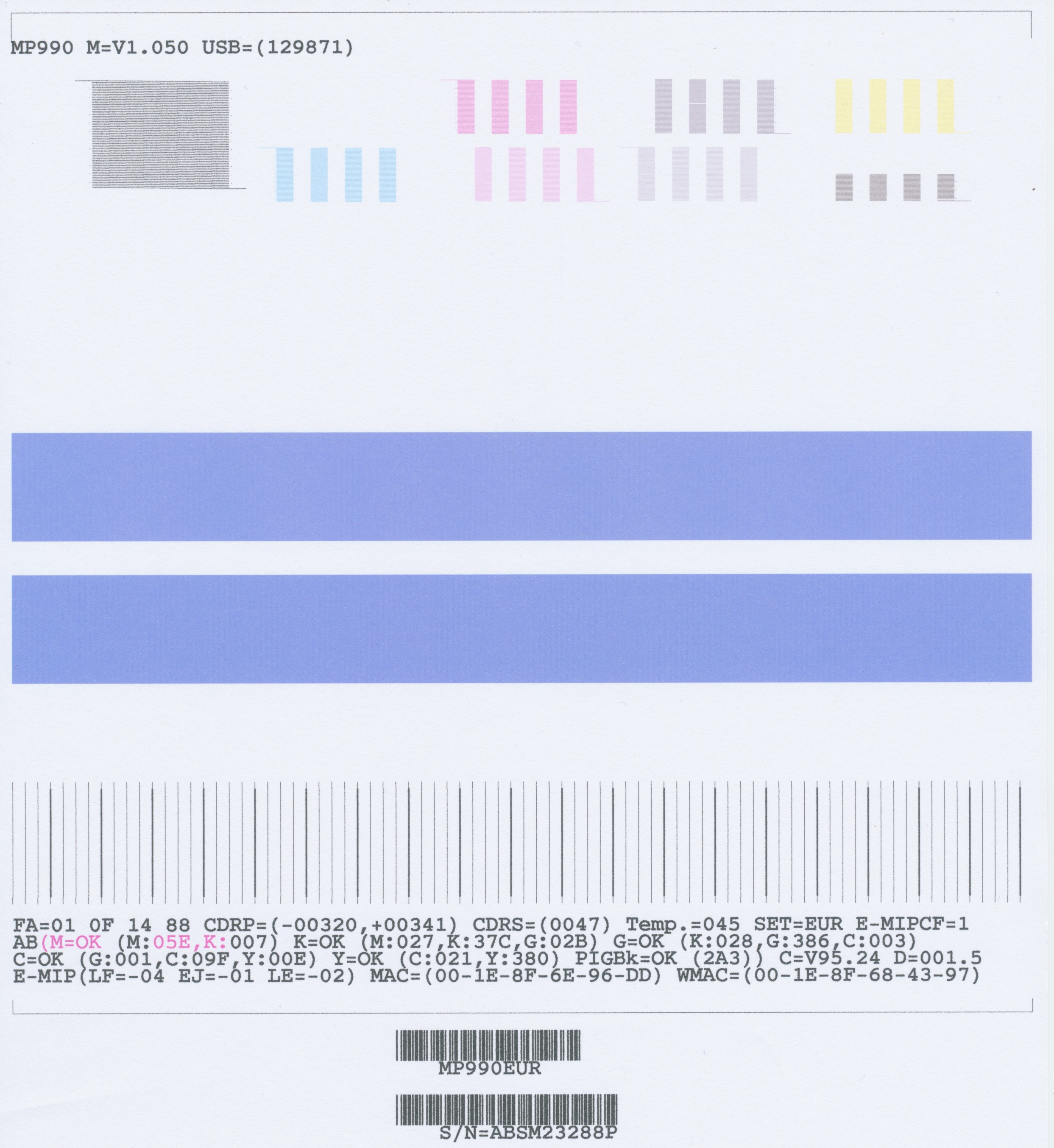

"Test Print" (из сервисного состояния, не отличается от встроенного)Прикрепленное изображение: Test Print.jpeg

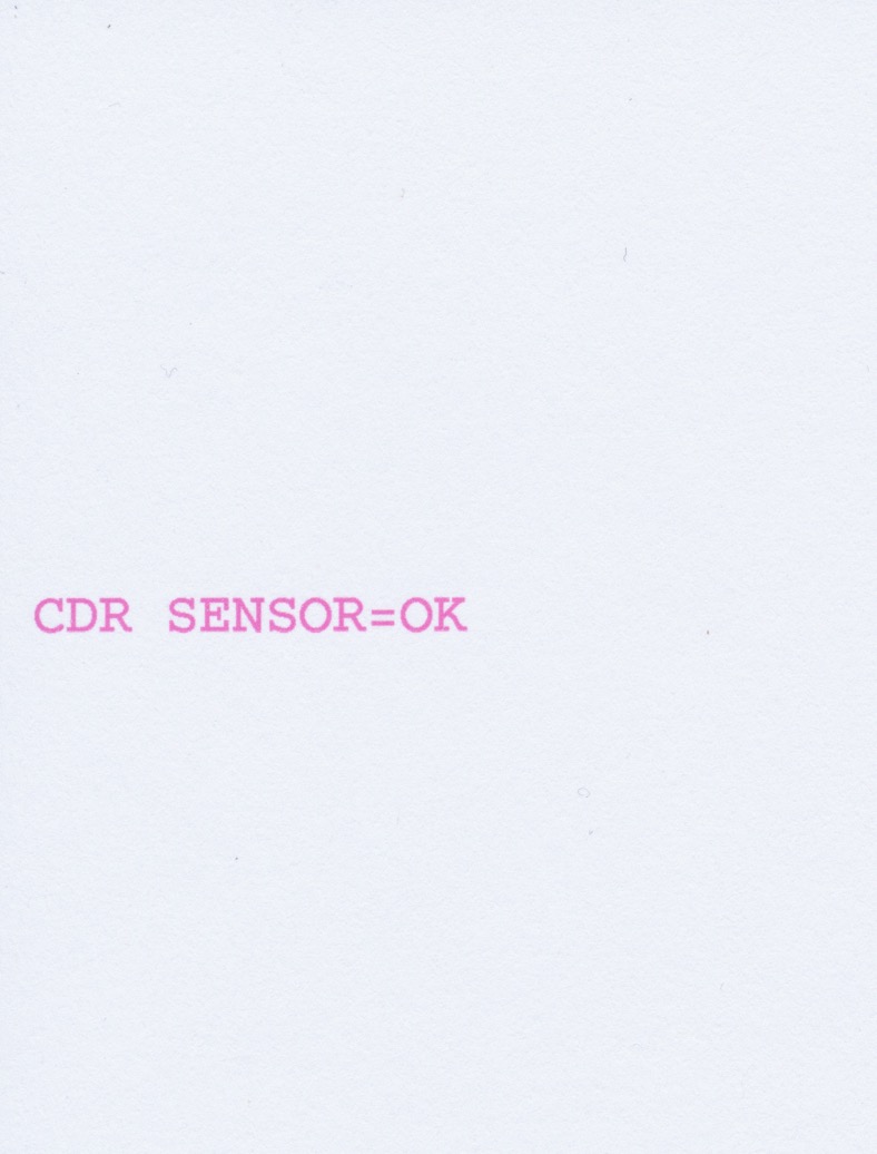

"Nozzle Chek" (Service tool v3400)Прикрепленное изображение: Nozzle Chek.jpeg
"Nozzle Chek_2" (вторая страница)Прикрепленное изображение: Nozzle Chek_2.jpeg

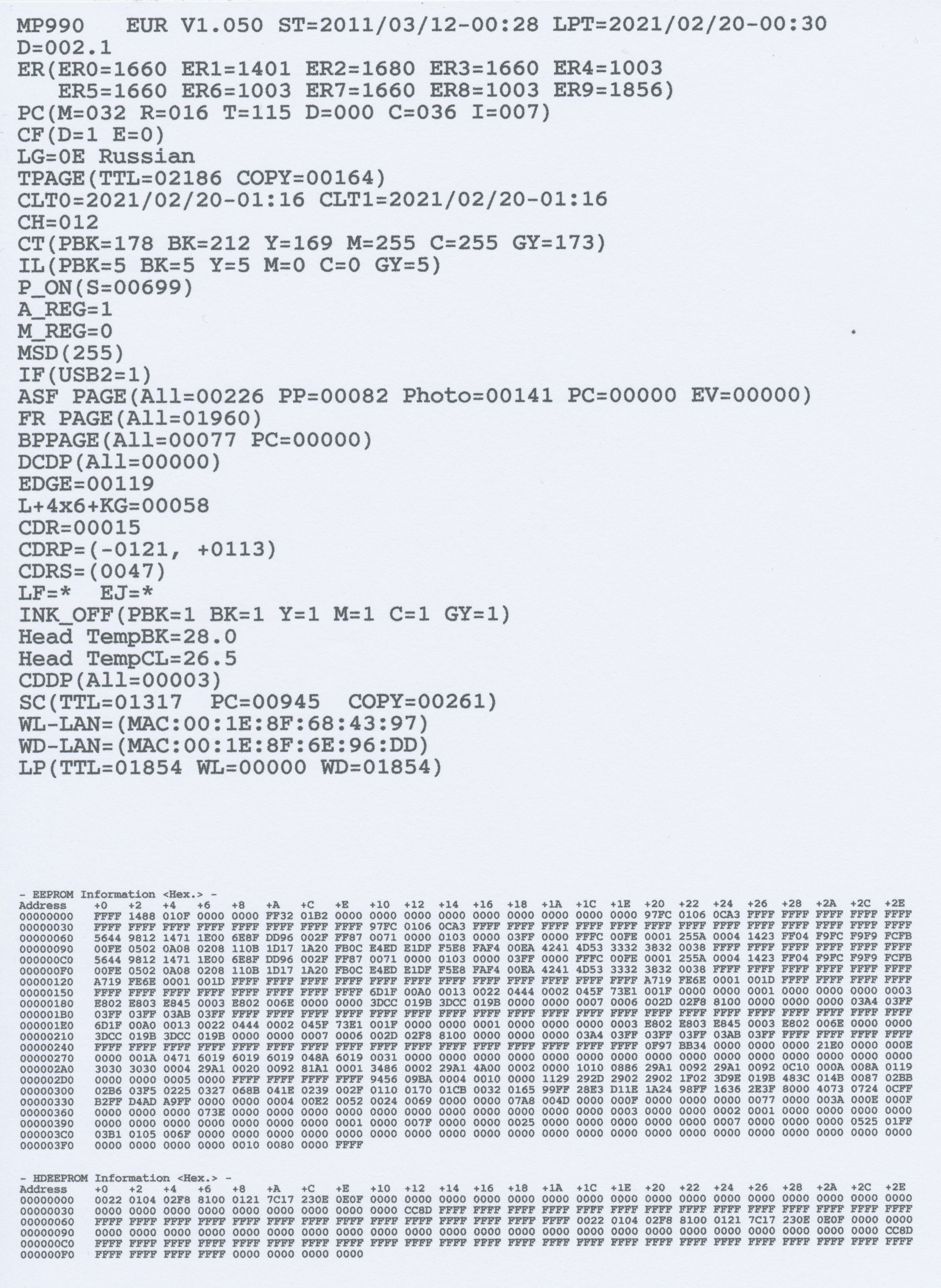

"EEPROM"Прикрепленное изображение: EEPROM.jpeg
!). Указывают эти симптомы на необходимость замены Print Head?

Спасибо! Короче, я и сам склоняюсь к покупке новой головы
