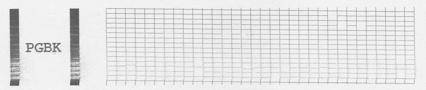

После прочистки принтером распечатал тестовую страницу, не печатало всего пара дюз PGBK:
Прикрепленное изображение: 01. До промывки. Кратко.jpg

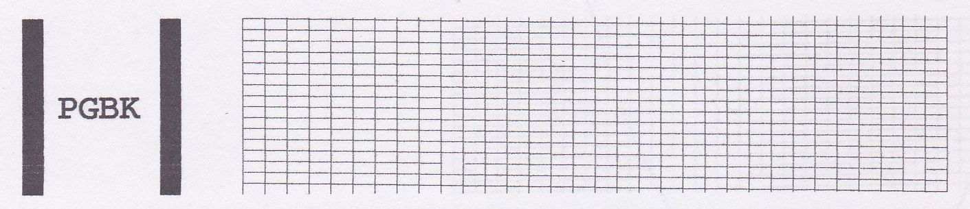

Промыл головку и PGBK стал печатать так:
Прикрепленное изображение: 02. Сразу после промывки.jpg

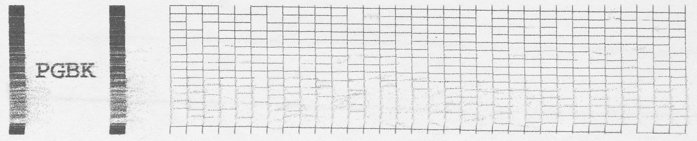

Оставил на ночь и на утро сделал еще один тест дюз:
Прикрепленное изображение: 03. Через 12 часов после промывки.jpg

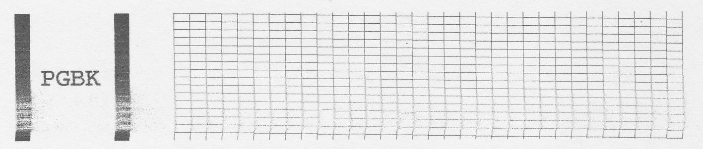

Сделал еще одну промывку и результат стал еще хуже:
Прикрепленное изображение: 04. После 2 промывки.jpg
Причем основная масса проблем в нижней части дюз, а нижняя строка так вообще наклонилась!

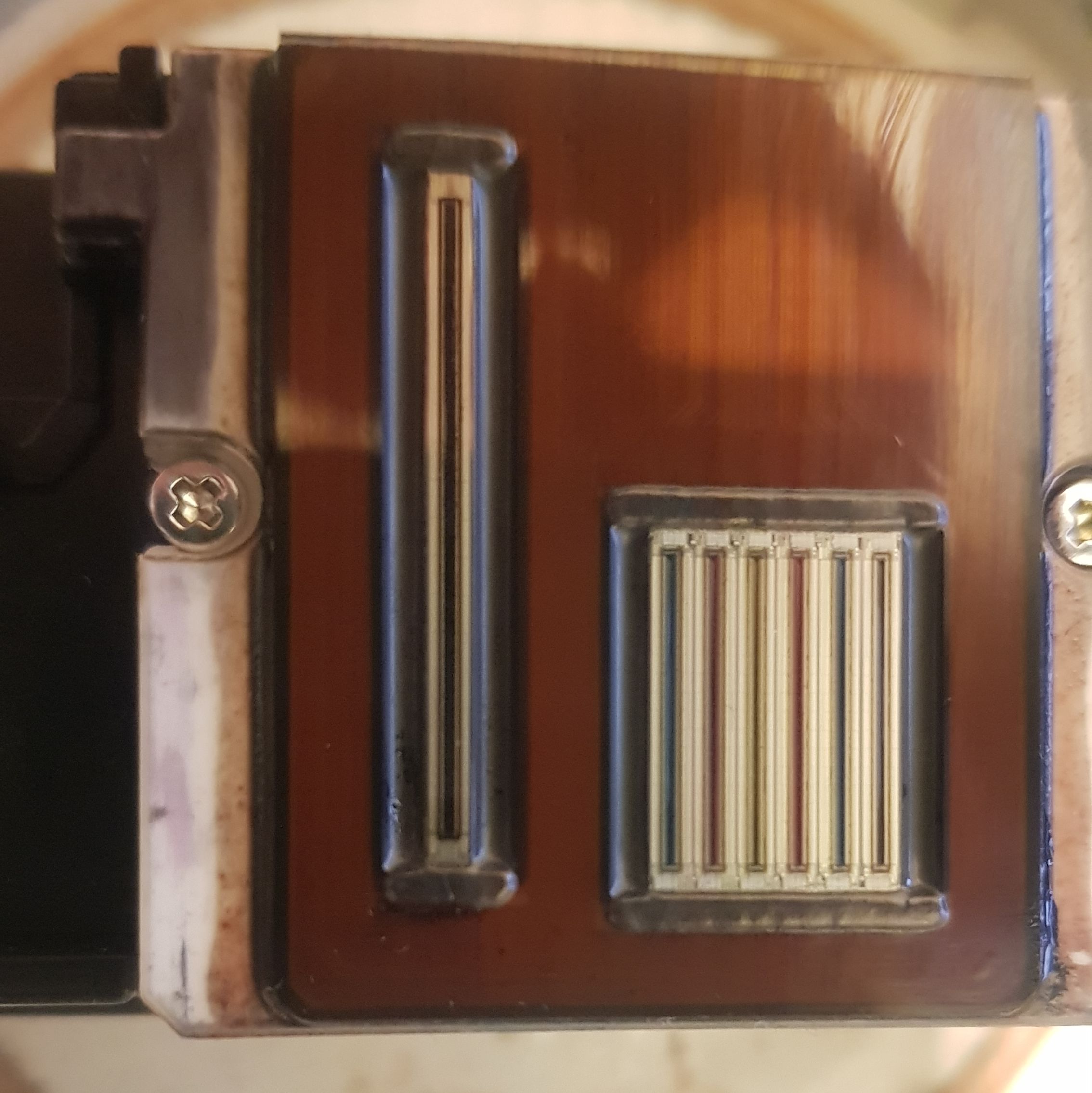

На вид, каких то повреждений не видно. Хотя я тут не профи.
Прикрепленное изображение: 06. Дюзы.jpg
Куда смотреть, где капать, что я делаю не так, как восстановить?

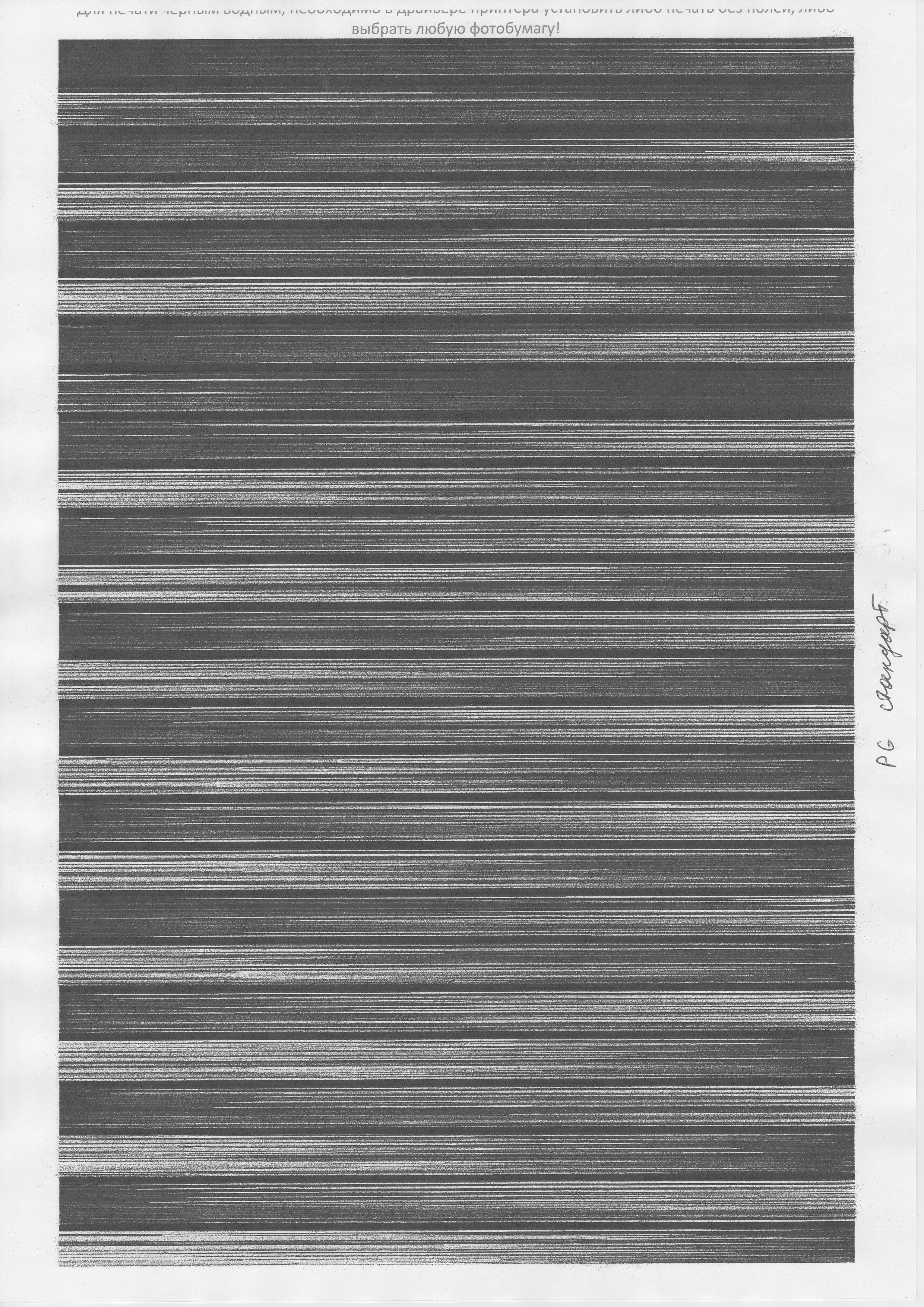

P.S. Так может кто подскажет, почему даже при хорошем тесте пигментных дюз полностью заполненная краской страница полосит в СТАНДАРТНОМ качестве, при этом почти идеальна в ВЫСОКОМ?

Просмотр сообщенияMaxim_EV сказал:
- Вам показалось, что тест дюз хороший
- чернильное "голодание" головки. на высоком качестве печать в несколько проходов и это меньше проявляется.

Это был параллельный вопрос, про другую головку, по этому я его и вынес в P.S. Просто не раз видел такую историю, на тесте пигмент выдает все ячейки на отлично, но если печатать полную заливку страницы в Стандартном качестве, то получается что то вроде такого. В Высоком качестве заливка страницы хорошая, с еле заметными полосками (как будто меньше чернил на эти полоски льет).
