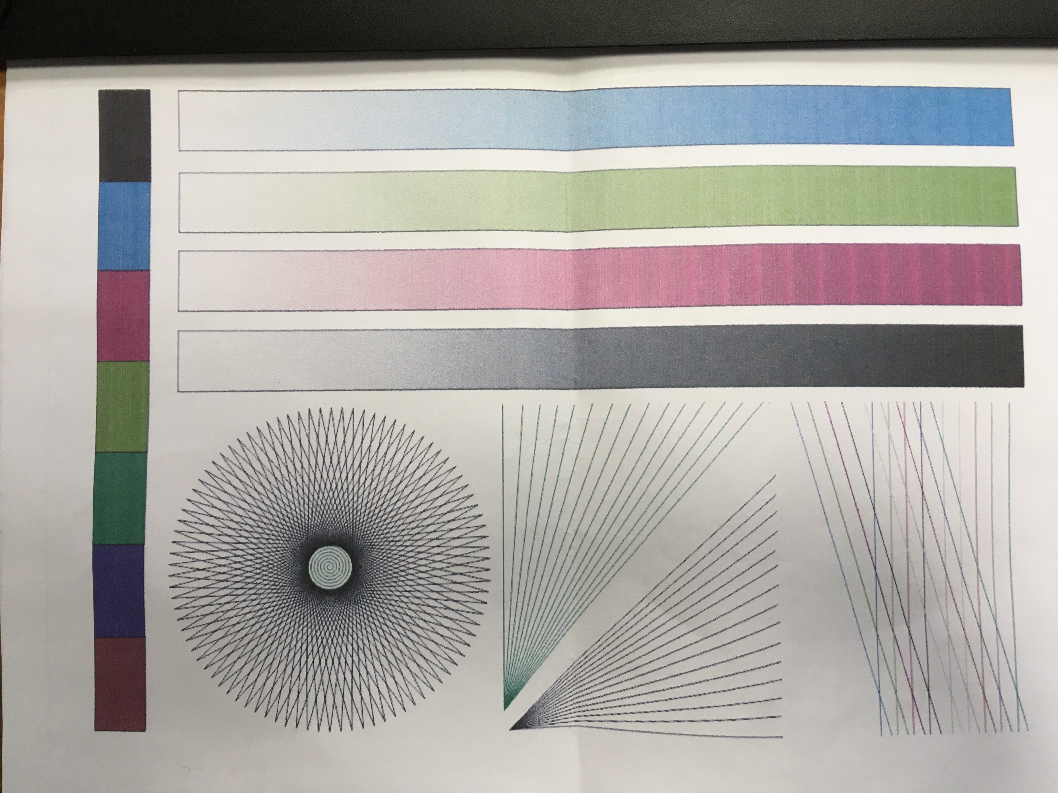

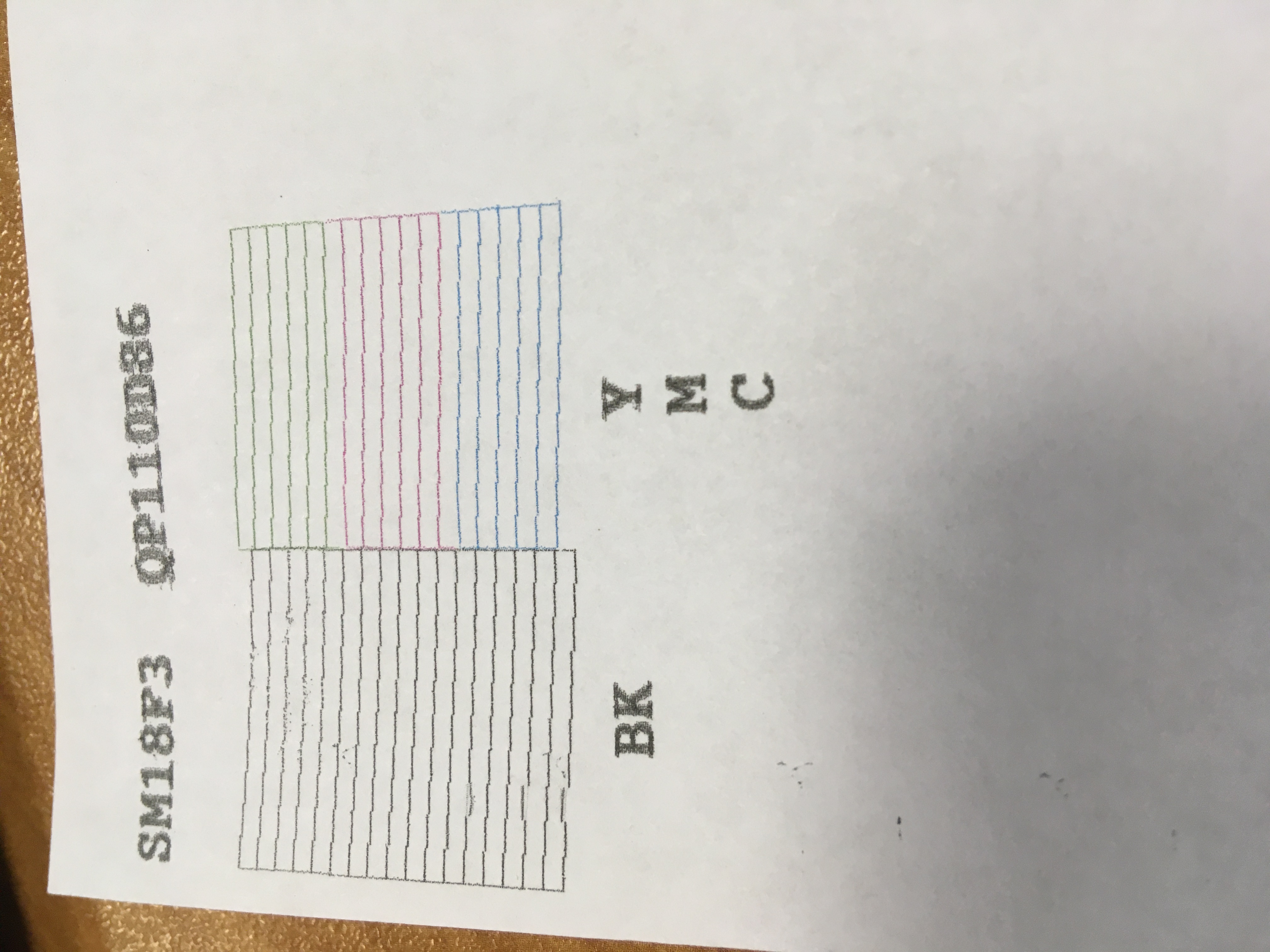

Подскажите пожалуйста, принтер стал печатать зеленым вместо желтого (и остальные цвета какие-то вроде не такие). Прочистка средствами принтера не помогала.
СНПЧ inksystem, насколько я понимаю, чернила от них же.
В шлейфах от СНПЧ до картриджей на вид чернила нормального цвета, а на бумаге вот такое.
Головку промывал (снял картридж от СНПЧ, на "соски" головки надел на несколько часов трубочки от капельницы + шприцы заполненные промывкой),
После промывки несколько листов отпечатались, вроде, относительно нормально, и я успокоился.
Пару недель не печатал, потом попробовал, а оно снова стало зелёным.
  • Прикрепленное изображение: 20210216_174320_09154.JPG
  • Прикрепленное изображение: 20210216_174331_09155.JPG

Однозначно можно сказать, что в жёлтый канал попадают голубые чернила. Причин может быть несколько от грязной капы, неверной балансировки доноров до разгермитизации головки. А вот голубой цвет менялся когда нибудь в цвете?

печатаю довольно редко, раз-другой в месяц, до вот этого казуса с зелеными не замечал каких-то особых аномалий. Вообще, когда чистил головку, в том месте, где на неё надевается картридж и торчат четыре "соска", были синие чернила, я их оттуда убрал (отсосал шприцем).
Спасибо, посмотрю, может капа грязная.

Если чернилки нормальные,то после нескольких промывок всё должно исправится.В крайнем случае один кубик промывки нужно вылить в губку на парковке головки и оставить так на ночь.Потом пару прочисток и всё нормально будет.А вообще "Пару раз в месяц" печатать,это мало.Струйник за это время подсыхает.Через день тогда хотя бы включайте его просто.
