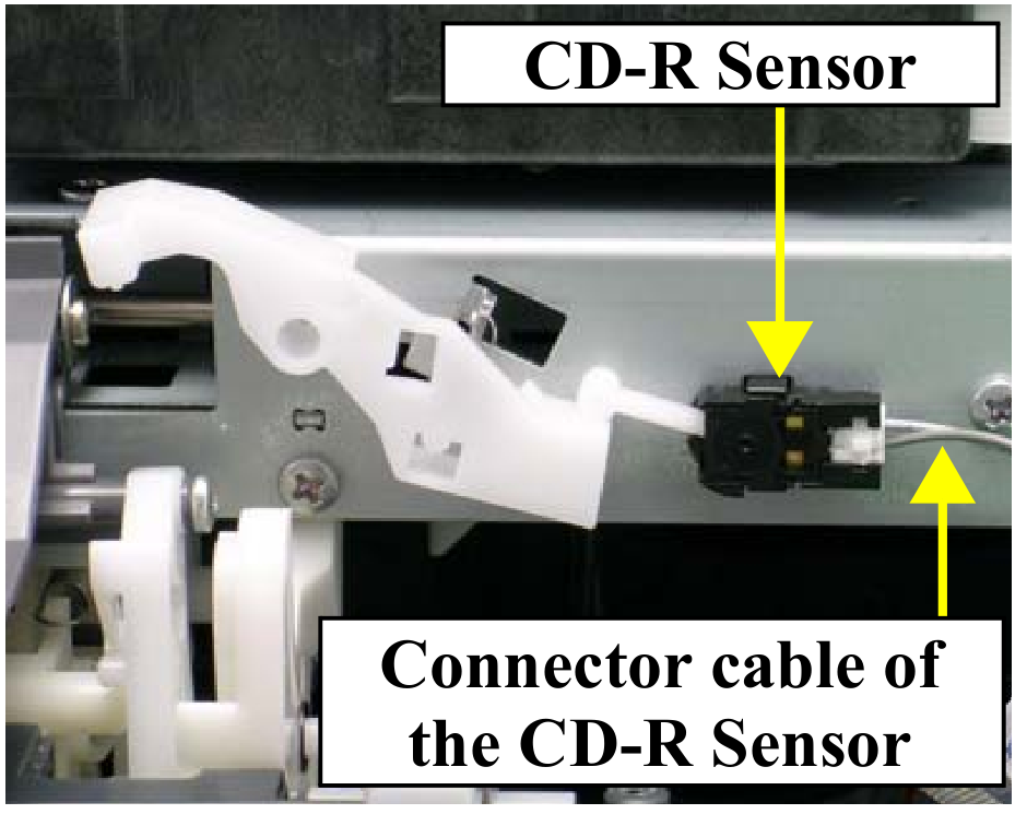

Добрый день.
Подскажите пожалуйста по Epson 1410.
Принтер включается. выходит в готовность.
При попытке что либо напечатать сообщает - ошибка лотка для CD дисков, закройте, или установите правильно.
Концевик при этом в правильном положении.
Epson 1410 ошибка лотка для CD дисков

Asketh, лоток чистый, не заляпаны ли белые метки? Да. за одно протрите энкодерную ленту. может поможет.

Лотка нет вообще.
Без лотка это говорит.
И ролики подачи бумаги при этом находятся в поднятом положении,
как когда он ждет, что вставят лоток с диском.

Про эту штуку известно.
Сразу написал, что этот концевик в правильном положении.
