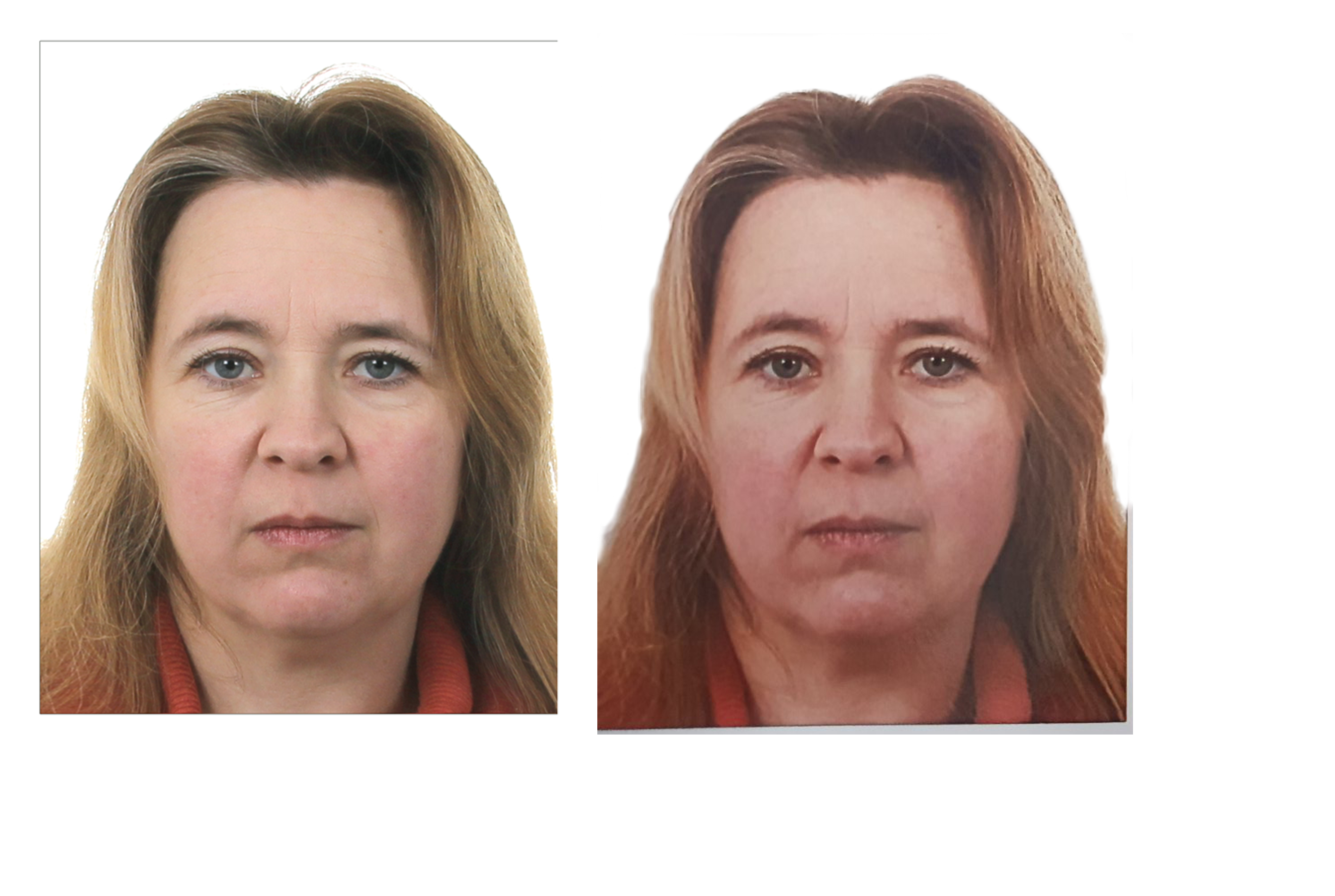

Здраствуйте! Может кто в курсе помогите плиз.Купил Epson l805 Бумага Epson glossy для печати фото на документи.При печати на лицах слишком много красного или то пурпупного.При ручной настройке цветов в драйвере ничего не помогает.Сравнивал на разних мониторах .профили все стандартние все новое а печатает как то так.Может кто кто в курсе как настроить буду очень благодрен спасибо.
силка на фото http://https://ibb.co/H4Hnk8Q
  • Прикрепленное изображение: Без имени-6.jpg

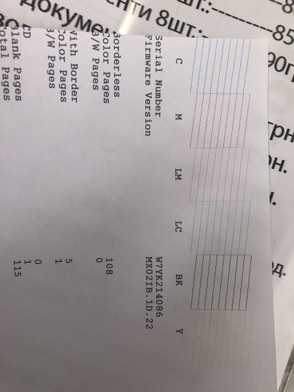

Тест дюз посмотрите.
Весьма вероятно - залили Magenta в канал для лайта.
|    Сообщение #3 Отправлено 13 февраля 2021 - 12:22   nazacomua@gmail.com
Цвета не перепутали да и дюз норм.
  • Прикрепленное изображение: 0-02-05-0dcf7ea8953619a5eddbcf7a26a150e7e58a642943692df10055f0f27b1b8ce4_9389fb19.jpg

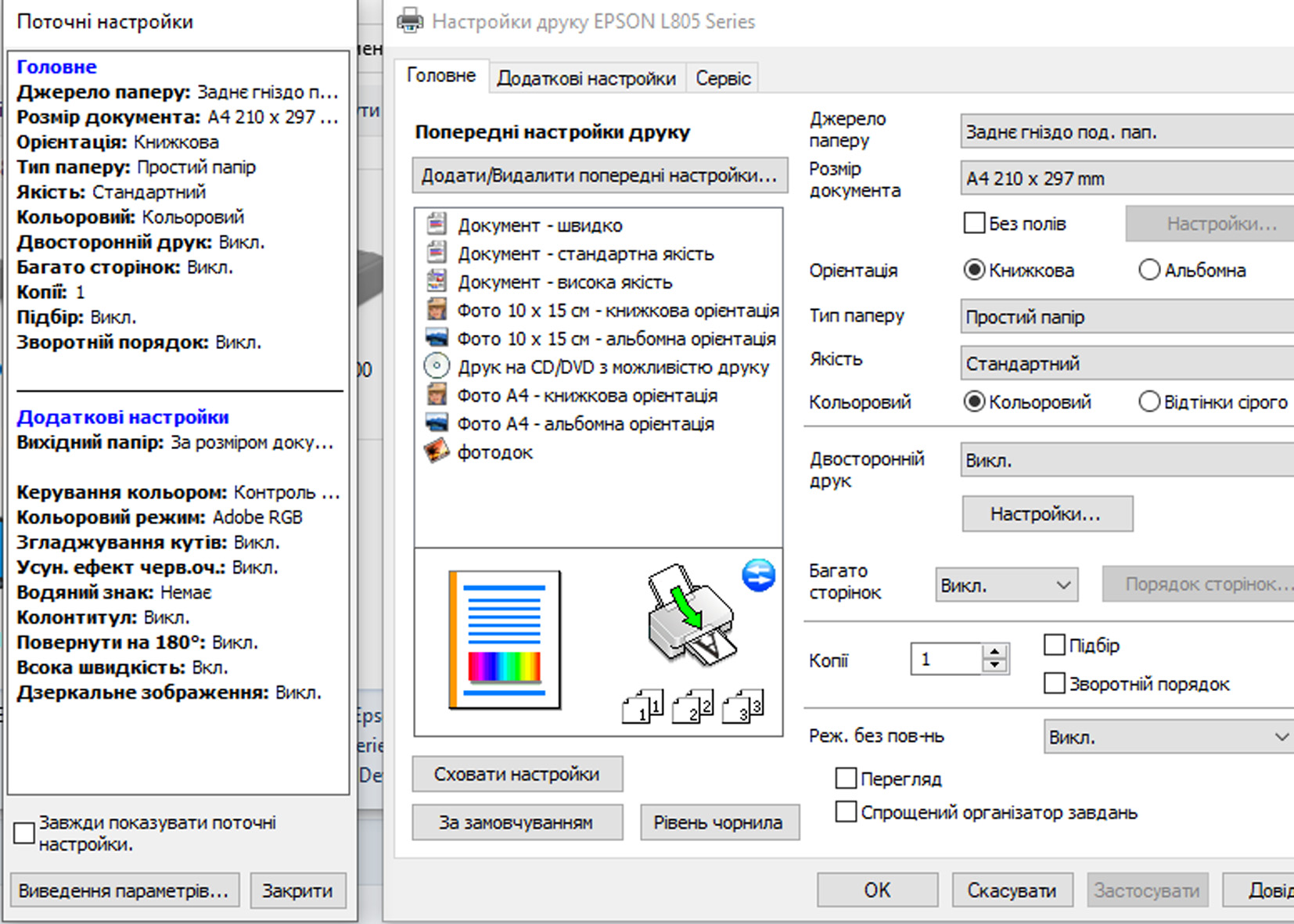

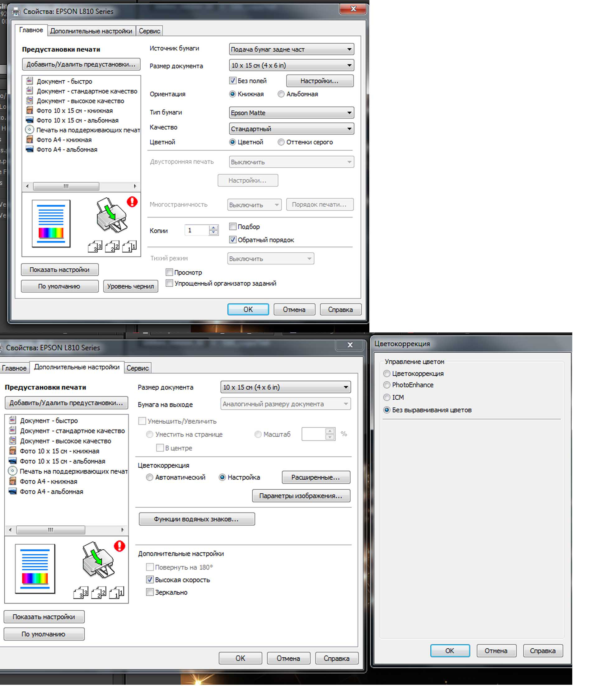

|    Сообщение #10 Отправлено 13 февраля 2021 - 16:37   olegkid
nazacomua@gmail.com, при выводе на печать в драйвере принтера установите EPSON MATE, качество печати высокое, выставите вот такие настройки, как на картинки.
  • Прикрепленное изображение: L810 Настройки на печать.jpg

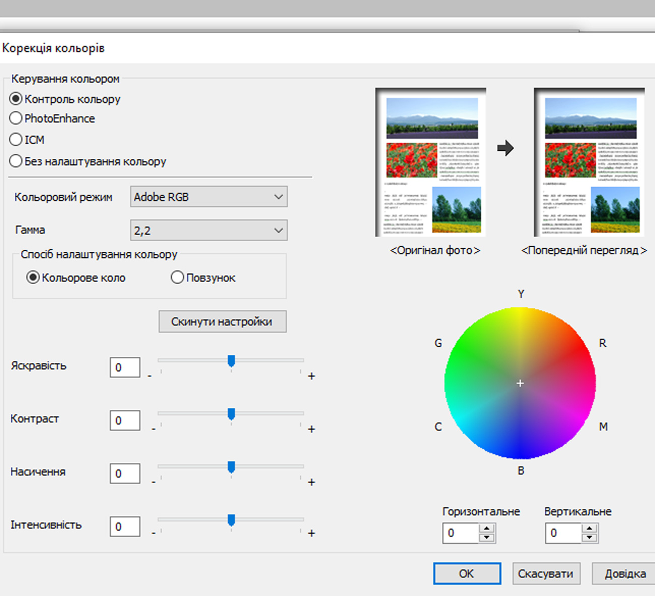

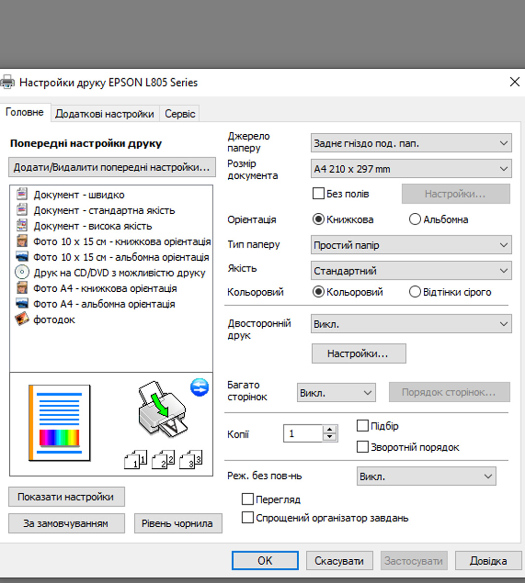

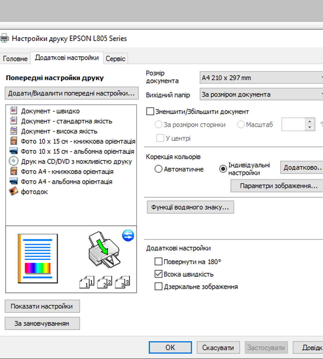

|    Сообщение #12 Отправлено 13 февраля 2021 - 19:59   nazacomua@gmail.com
Печатаю через epson Easy Photo Print (может есть что по лучше ,подкажите плиз)
  • Прикрепленное изображение: 22.jpg
  • Прикрепленное изображение: 33.jpg
  • Прикрепленное изображение: Без имени-1.jpg
  • Прикрепленное изображение: 777.jpg
|    Сообщение #13 Отправлено 14 февраля 2021 - 03:47   Роман67
Первое : на втором скрине Adobe RGB , поменять на Adobe SRGB .
Второе : выставлен тип бумаги " простая " , поменять на Epson Glossy .
Пробовать печатать с этими настройками .
