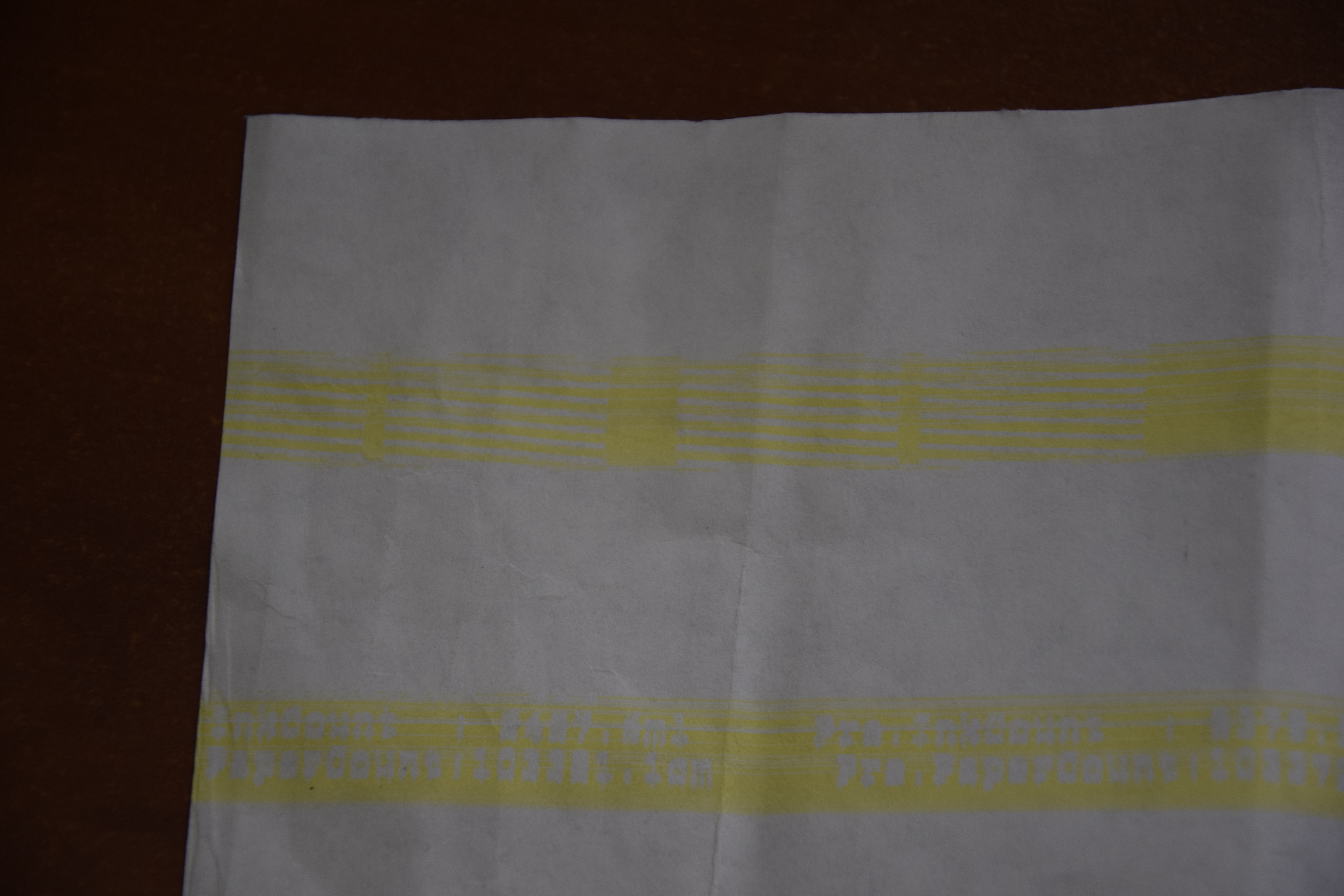

|    Сообщение #4 Отправлено 05 апреля 2021 - 18:19   Glazov2010
Приветствую всех кто читает это сообщение!!! Сегодня поставили новый шлейф на ПГ. После сборки ниодной дюзы!! Вернули старый шлейф - там где должны быть полосочки при тесте дюз там нет ничего нет, а вокруг всех тестов ( каждого цвета) просто все желтое, вот такая ............. Инженер опять грешит на голову, которая работала опять же идеально после последней разборки и сборки. Гдееееееее можно еще порыться?

|    Сообщение #6 Отправлено 11 апреля 2021 - 12:17   Glazov2010
Фото прилагается! Внимательно все обследовав, увидел загнутый контакт на длинном шлейфе от платы управления к коммутационной плате ( шлейф вдоль чернильных трубок). Инженер говорит это не влияет на голову????????

|    Сообщение #7 Отправлено 11 апреля 2021 - 17:37   Anbel
Glazov2010, у вас есть возможность сканирования? Так виднее будет
|    Сообщение #8 Отправлено 12 апреля 2021 - 09:34   9999
Просмотр сообщенияGlazov2010 сказал:
Непосредственно на голову может не влиять, но на то как она будет печатать влиять может
