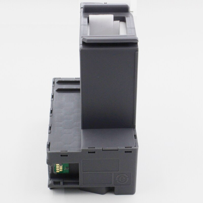

Anbel, в прошлом году меняли памперс на EPSON L4160, на памперсе, на емкости, так же стоит чип, программно сбросили памперс. Или это разные чипы?
| Сообщение #7 Отправлено 13 февраля 2021 - 12:25
Anbel, вот такой памперс меняли, чип стоял, просто поменяли ёмкости и программно сбросили памперс.
