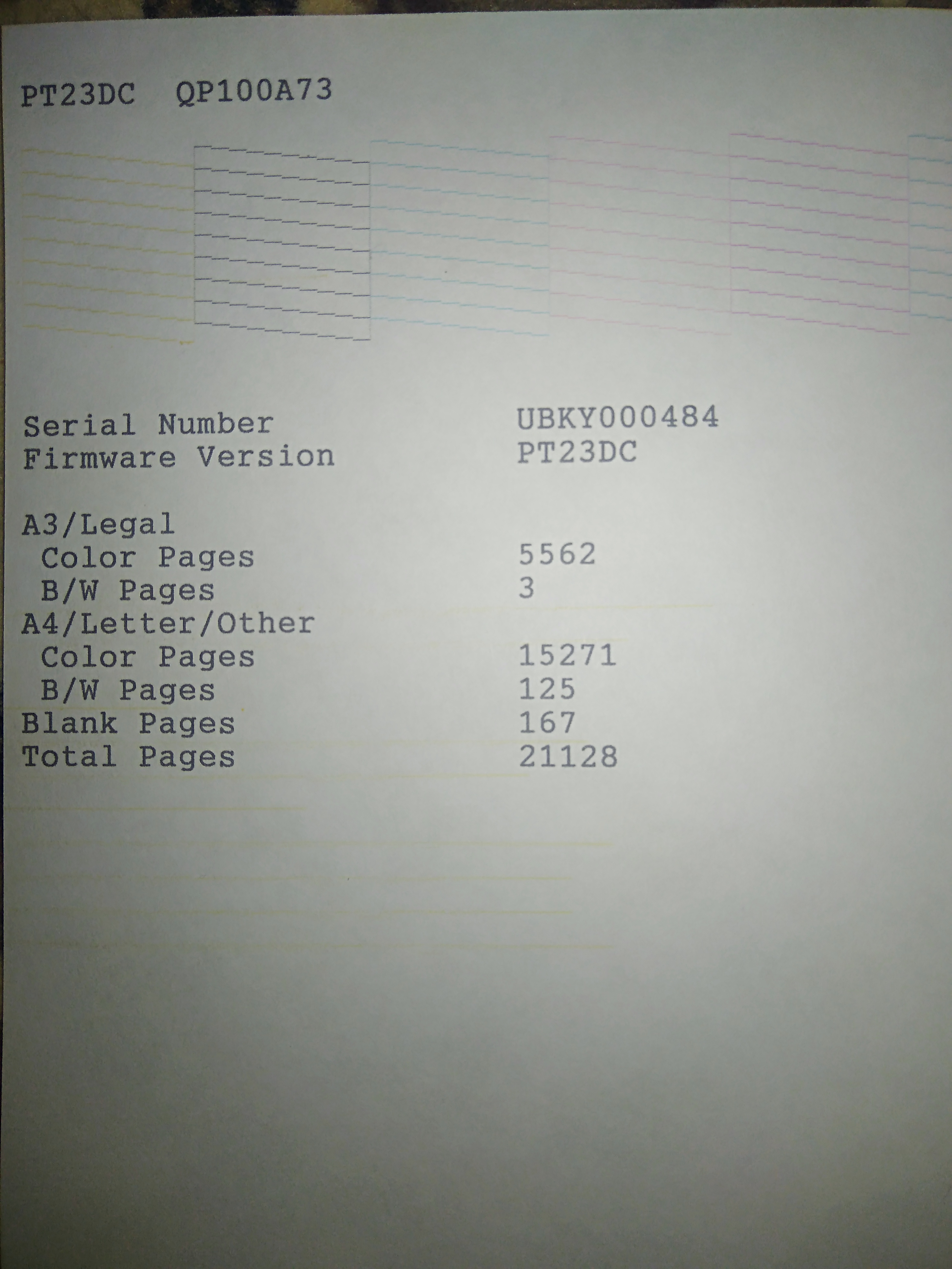

|    Сообщение #1 Отправлено 07 февраля 2021 - 14:24   lnk142
Желтые полосы печатает после простоя. Если выполнить прочистку и отпечатать лист-два полосы пропадают, но стоит постоять минут пять и все заново.
Система целая, воздух при прокачке демпфера шприцом не идет. Сам демпфер менял местами. Капу помыл. Есть отпечаток на подошве ПГ от капы, не отмывается.
Помогите пожалуйста. Грешу на ПГ , но покупать новую без уверенности не хочется.
Спасибо всем откликнувшимся.
  • Прикрепленное изображение: IMG_20210207_1526521.jpg
|    Сообщение #2 Отправлено 07 февраля 2021 - 15:33   9999
Проверяйте целостность сигнального шлейфа.
|    Сообщение #3 Отправлено 08 февраля 2021 - 05:05   lnk142
Ок. проверю отпишусь. Спасибо.
|    Сообщение #4 Отправлено 16 февраля 2021 - 15:13   lnk142
Если я правильно понял, то вы говорите о шлейфе ПГ. партнамбер (2111928)
Заменил на новый, к сожалению полосы остались.
Подскажите в какую сторону дальше капать?
|    Сообщение #5 Отправлено 16 февраля 2021 - 16:25   Роман67
Просмотр сообщенияlnk142 сказал:
Тогда похоже плата , но пусть лучше скажут спецы .
|    Сообщение #6 Отправлено 16 февраля 2021 - 18:27   Anbel
Это ПГ.
|    Сообщение #7 Отправлено 17 февраля 2021 - 08:50   9999
Ясно.
Если и сами каналы демпфер-шлангопровод-донор тоже меняли с другими цветами и полосы остались проблема в ПГ.
|    Сообщение #8 Отправлено 19 февраля 2021 - 18:40   lnk142
Да все это в сборе перекидывал. Надеюсь месяца через два заменю ПГ отпишусь.
Как считаете покупка восстановленных ПГ с авито (у продавца с кучей положительных отзывов) , имеет место жить?
|    Сообщение #9 Отправлено 20 февраля 2021 - 08:41   9999
Имеет, но это всё-равно лотерея.
