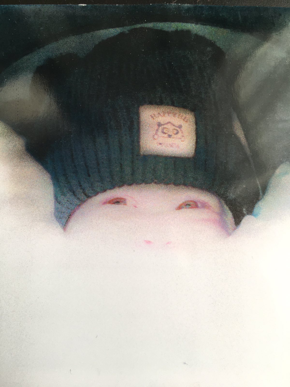

Epson L800 ужасный тест и печать периодически происходит непонятное с печатью фото

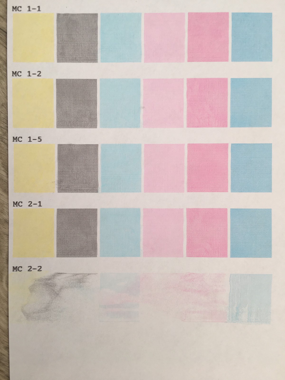

Не работает мелкая капля в 1,5 пиколоитра.
Менять чернила.

Дело в том, что если сделать следующий тест, он будет идеален. После идеального теста, печать фото страшная и наоборот. Глюк достаточно плавающий.

Напечайте несколько фото в режиме "наилучшего фото" и "просто фото", и сравните разницу.
Подсказка: мелкая капля используется только в режиме "наилучшего" фото.

| Сообщение #5 Отправлено 08 мая 2021 - 00:09
ИМХО - замена чернил не поможет.
Если всматриваться на светло-пурпурный и светло-голубой и чёрный цвет, то видно как образуется по бокам у них дуга (бочка), что напоминает разгерметизацию.
Либо головка приказала долго жить, либо шлейф вставлен криво/косо и во время движения выскакивает.
| Сообщение #6 Отправлено 08 мая 2021 - 22:24
Webz1ko, начать надо именно с замены чернил. Дуга/бочка как раз при старых чернилах тоже бывает. А разгерметизация не мешает печатать мелкой каплей, да и на тесте не видно разгерметизации в виде проникновения цветов друг в друга.
| Сообщение #7 Отправлено 09 мая 2021 - 01:55
peterq
Почему же? Головка единая и пропускает через себя чернила при любой возможной для неё размеры капли через одни и те же дюзы. Или вы имеет виду, что при маленькой капле меньше нагрузка на печатающая головку и этот дефект не виден?
MC2-2. Светло голубой и пурпурный - есть небольшое смешивание.
Да и на начальных стадиях смешивания этого особо и не видно.
Да и больше надо информации от человека: если дефект проявляется только на mc2-2 (то есть мелкая капля) - то да, может быть, но на своей практики не встречал такого.
Если дефект плавает по разным размерам капли - я бы глянул шлейф.
| Сообщение #8 Отправлено 11 мая 2021 - 11:40
Почему же?
Потому что разгерметизация на этих головах - это разрушение эластичных перегородок между соседними цветами на участке между пьезоэлементами и дюзами. И заметна она на любом размере капли, если уж чернила попадают не в свои дюзы, то размер капли на это не влияет.
Я что-то не помню чтобы на этих головах лайты разгерметизировались ранее не-лайтов. Всегда это черный/желтый или циан/маджента.
Плюс обычно разгерметизация начинает замечаться в виде смешивания цветов после отстаивания, и небольшая печать это "исправляет". Т.е. так, чтобы на начале страницы не было смешивания, а позже на странице появлялось - такое невозможно.
В любом случае явно видно пыление, а это 100% старые чернила. И именно это и надо устранить в первую очередь.
