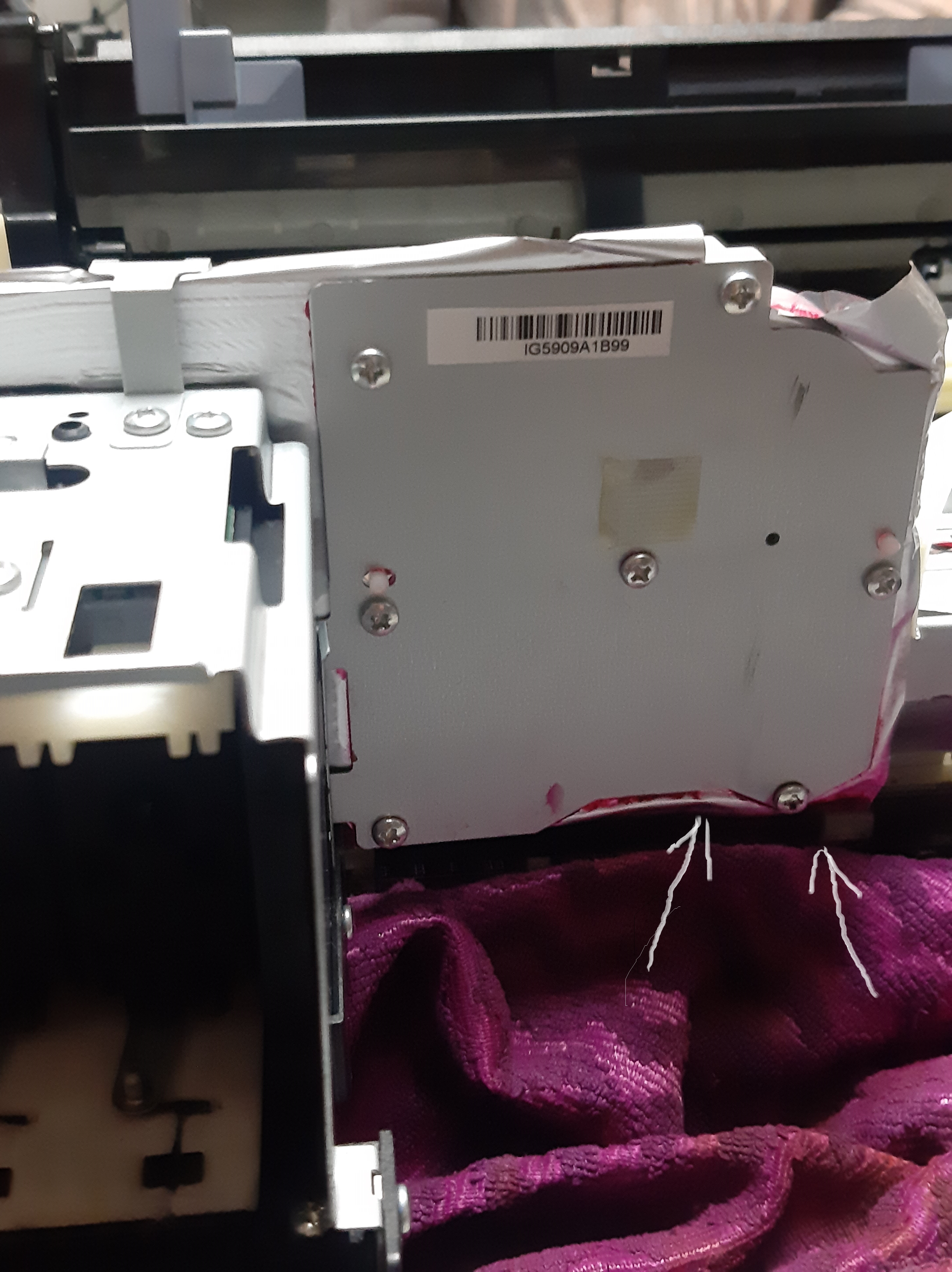

Всем доброго времени суток! Уважаемые профи, спецы и начинающие прошу помощи так как не могу понять че за .....ня блин. Попал аппарат в ремонт epson WF-5620 залит был чернилами картриджи установлены были родные, цветные пустые, черный на 50% еще полный, напарник вымыл его и не меняя картриджи на полные запустил, аппарат вошел в готовность написав сообщение что цв. картриджи пусты ну и отставил в сторону до решения клиента покупать ли новые картриджи. Пришел я с отпуска мне его вручили типа проверь картриджи вручили (можете поржать до упаду) приветствуется... производитель "G&G Найнстар имедж тек" китайское фуфло блин, вставил картриджи запустил прочистку вышел лист весь в чернилах притом ток цветных без черного, открыл крышку с верху капают чернила я так понимаю у него вверху находится система типа "не знаю как правильно назвать" прокачки чернил поправьте если не прав вот с нее то и текут чернила .......ребят что можно в данной ситуации сделать? Я так понимаю герметичность системы прокачки нарушена? Советы типа выкинь его нафиг не принимаються ......плиз ткните носом где копать?? Заранее благодарен.

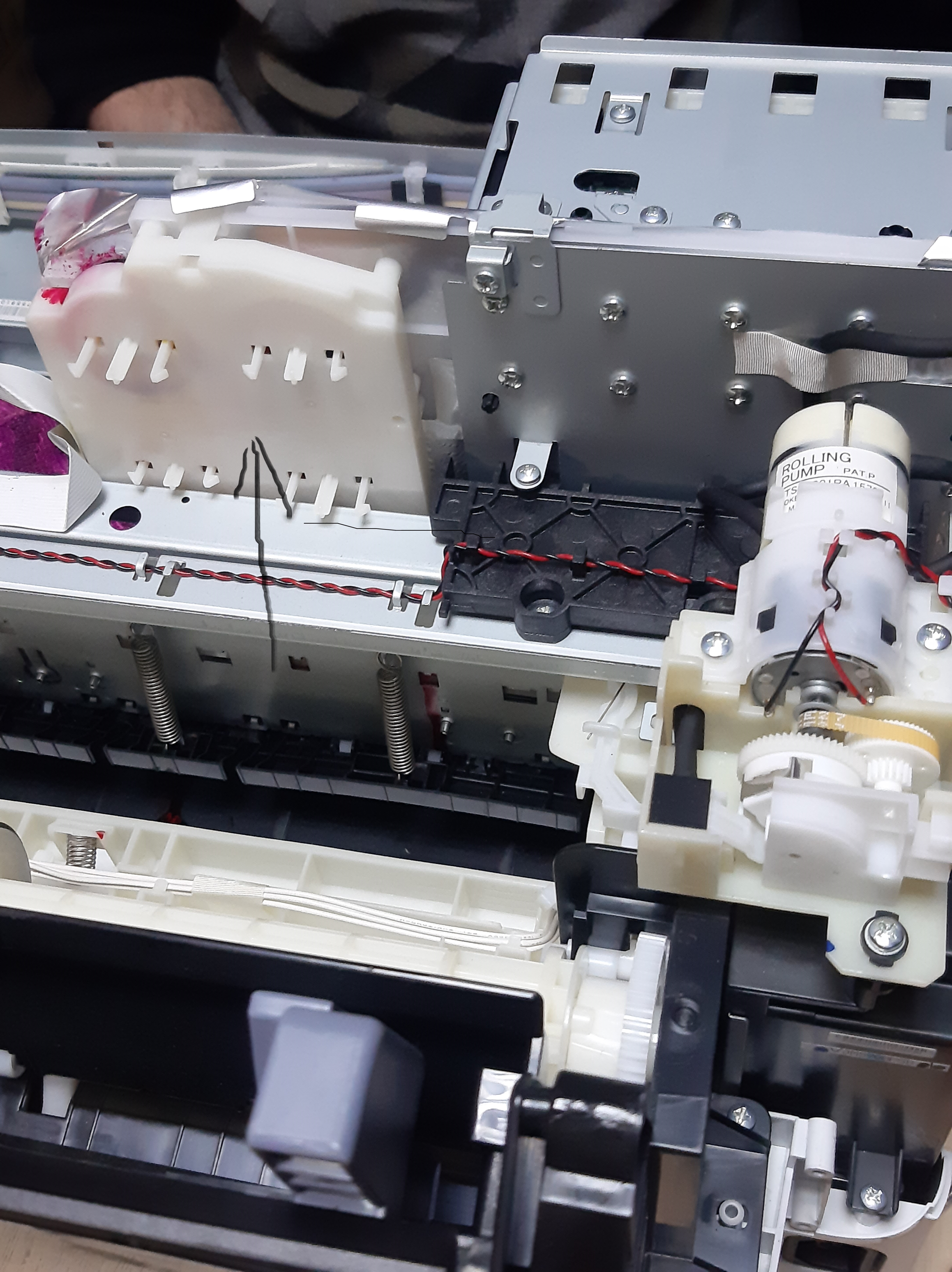

Доброго времени суток всем! Разобрал сегодня ту часть где течет, увидел 4 круглых и плоских емкости, черный и синий заполнены, желтый пустой и красный на половину заполнен как бы повреждений не вижу но насколько я понимаю и воздуха там не должно быть ребят подскажите как убрать воздух? Или никто не сталкивался?
| Сообщение #4 Отправлено 03 февраля 2021 - 11:01
stava99, прет
это называется демпфера. Снимай и мой их, они не держат давление. Либо новые заказывай.

Да нашел сверху травят буду искать донора ведь герметично я их не приклею обратно, если вскрыть. Спасибо огромное!!!

По теме. Пока мучил два таких принтера, ту самую систему демферов выкинул. Шланги напрямую воткнул. без неё всё также, точно также, как и с ней, работает (дюзы гуляют при прочистках).
