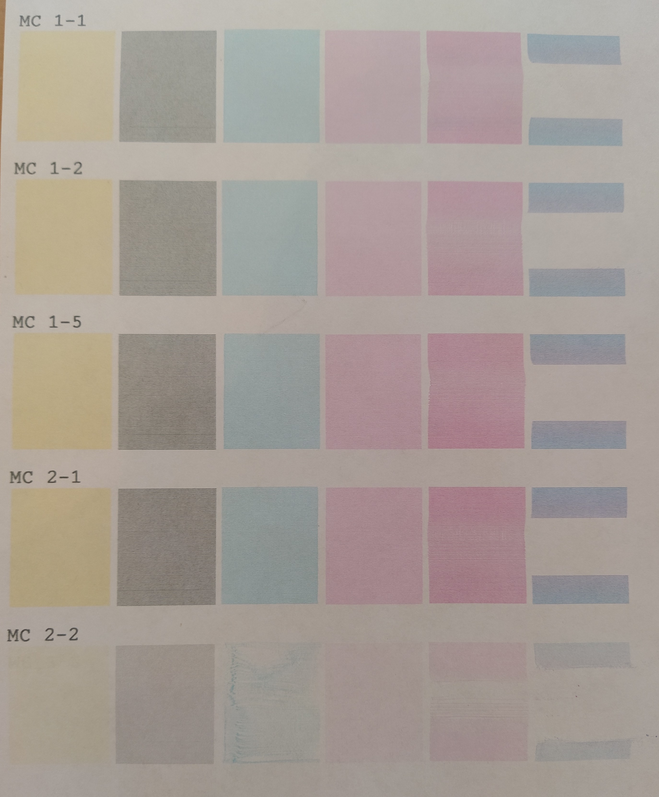

Привет, в аттаче тестовая страница из printhelp. Magenta & Cyan заливались до крымско-турецкой войны. Пользовался крайне нерегулярно, чернила только epson, ну вы в курсе. Сервисный центр сказал "косоструй" и что-то еще, голову поменять. Вопросы:
1. Правда ли надо ее таки менять?
2. Если посмотреть на отпечаток в аттаче - то выглядит как будто менять (там, в общем-то, небо голубое, трава зеленая, жизнь норм, там рядом лежит как надо)...

|    Сообщение #2 Отправлено 02 февраля 2021 - 00:34   MaK7
Для начала чернила поменяйте. Пока Вы печатали два раза в год котиков, они явно высохли, что и видно по самому нижнему ряду.

|    Сообщение #5 Отправлено 03 февраля 2021 - 23:05   micromax_r
по тесту похоже, что не держит демпфер на циане и чернила засохли каплей по центру. Можно попытаться налить в капу промывку, задвинуть голову на парковку и дать ночь постоять. потом пару раз дать штатную прочистку и посмотреть результат. Может и голову менять не придётся)
на 800х основная болячка - пробой герметика межу соседними цветами. На тесте такого не вижу
