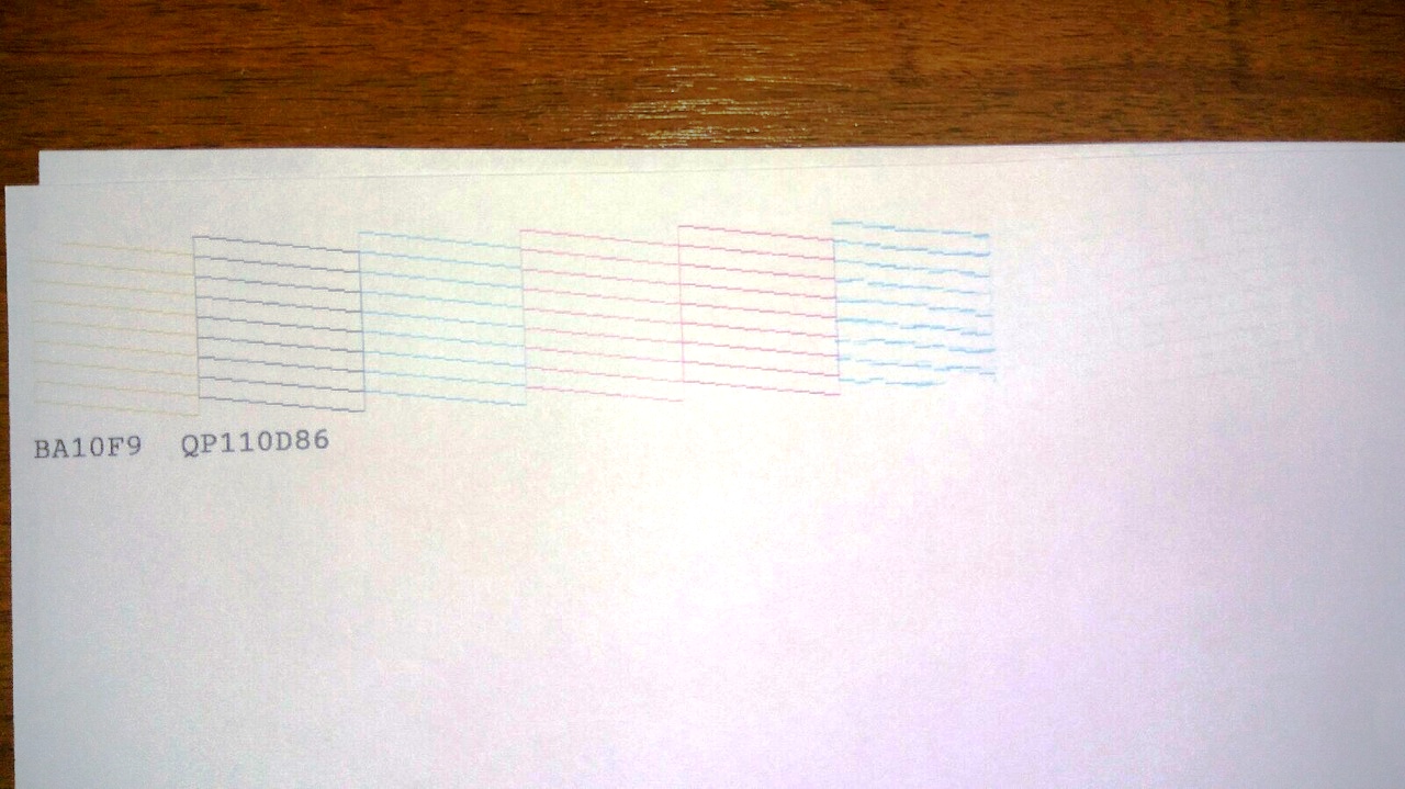

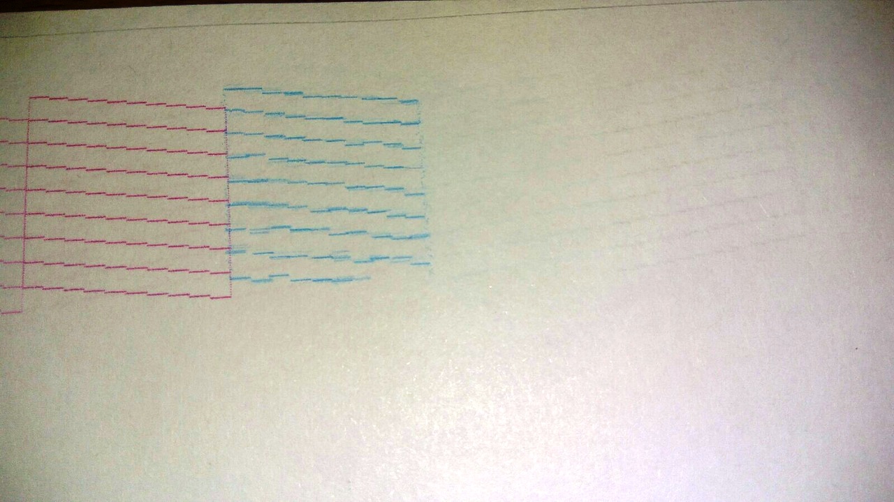

|    Сообщение #1 Отправлено 27 января 2021 - 10:55   ivantu
Друзья, столкнулся с проблемой , последний цвет (синий) постоянно двоится, не помогает не прочистка програмно, не с прочистка промывочной жидкостью, может кто то сталкивался с этим... я уже отчаялся... помогите пожалуйста.
  • Прикрепленное изображение: YtmAHZk0W0M.jpg
  • Прикрепленное изображение: lAl3FwyApAI.jpg

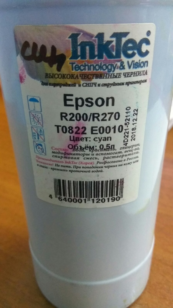

|    Сообщение #3 Отправлено 27 января 2021 - 11:58   ivantu
Дык у меня все цвета одной фирмы по 0.5 литра бутылки покупал, они конечно дешевые, но остальные же цвета нормально себя ведут..

|    Сообщение #4 Отправлено 27 января 2021 - 14:02   9999
Просмотр сообщенияivantu сказал:
Значит сменить чернила проблемного цвета на чернила из более свежей банки, пусть даже одной фирмы. Вероятно загустели.

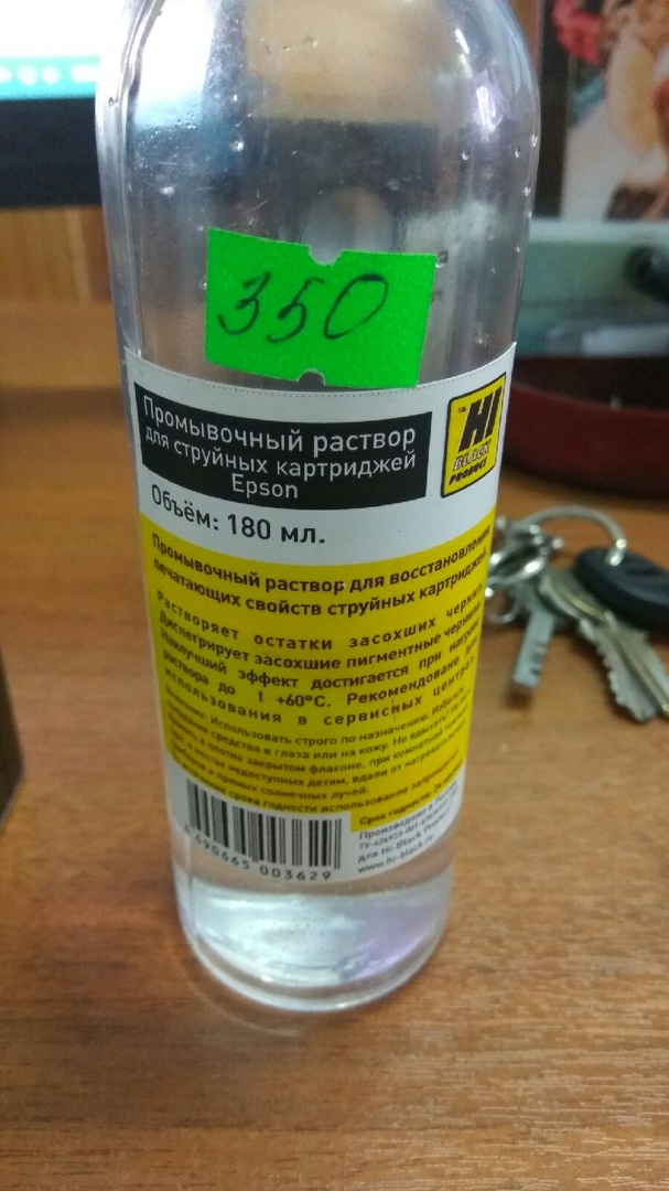

|    Сообщение #5 Отправлено 28 января 2021 - 07:20   ivantu
А если немножко в банку очистителя добавить? Я где то слышал , что вроде как это помогает?
|    Сообщение #6 Отправлено 28 января 2021 - 08:59   Стаc
Для начала напечатайте тест режимов печати из принтхелп и выложите его сюда.
|    Сообщение #7 Отправлено 28 января 2021 - 09:00   9999
Если цель - потратить свободное время и очиститель на эксперименты, то можно и добавить, но если нужно чтоб печатало лучше поменять чернила.
Кстати, какой очиститель планируется добавлять?
|    Сообщение #8 Отправлено 28 января 2021 - 10:53   ivantu
Вот такой, мне не к спеху, лишь бы результат был, я добавил уже проверю что будет через недельку примерно .
  • Прикрепленное изображение: f6cuIUJbJ3c.jpg
|    Сообщение #9 Отправлено 28 января 2021 - 11:36   9999
Хайблек? Норм, я такой же, хайблековской пользуюсь уже несколько лет. Можно попробовать, но чот мне кажется результат будет околонулевой.

|    Сообщение #10 Отправлено 28 января 2021 - 12:07   ivantu
Цены радуют нынче... а про результат, жаль, я надеюсь на него, т.к. другой фирмы чернила, или более свежие даже нет возможности пока достать, кстати при замене, нужно полностью предыдущие выкачать и синего , или как лучше сделать то? Это если вдруг каким то чудом у меня появится новые чернила....
|    Сообщение #11 Отправлено 28 января 2021 - 12:46   9999
Да.
Сначала выливаете из самой баночки-донора на сколько возможно. Потом прыскаете в неё немного очистительной жижки, взбалтываете и тоже сливаете. Потом, вытаскиваете из ПГ демпфер этого цвета и вставив носик шприца в отверстие, которым демпфер одевается на чернилоприемную иглу ПГ - вытягиваете все остатки чернил из демпфера и шлангопровода от донора.
Можно еще раз плеснуть чуть промывки в донор и шприцом снова вытянуть всё полностью через демпфер. Всё. На этом удаление старых чернил и промывку этого канала цвета можно считать законченной. Теперь заливаем новые чернила, заполняем ими шлангопровод и демфер, устанвалияваем демпфер в ПГ, балансируем, делаем пару прочисток, даем немного постоять и после - тест. Тест выложить сюда.
