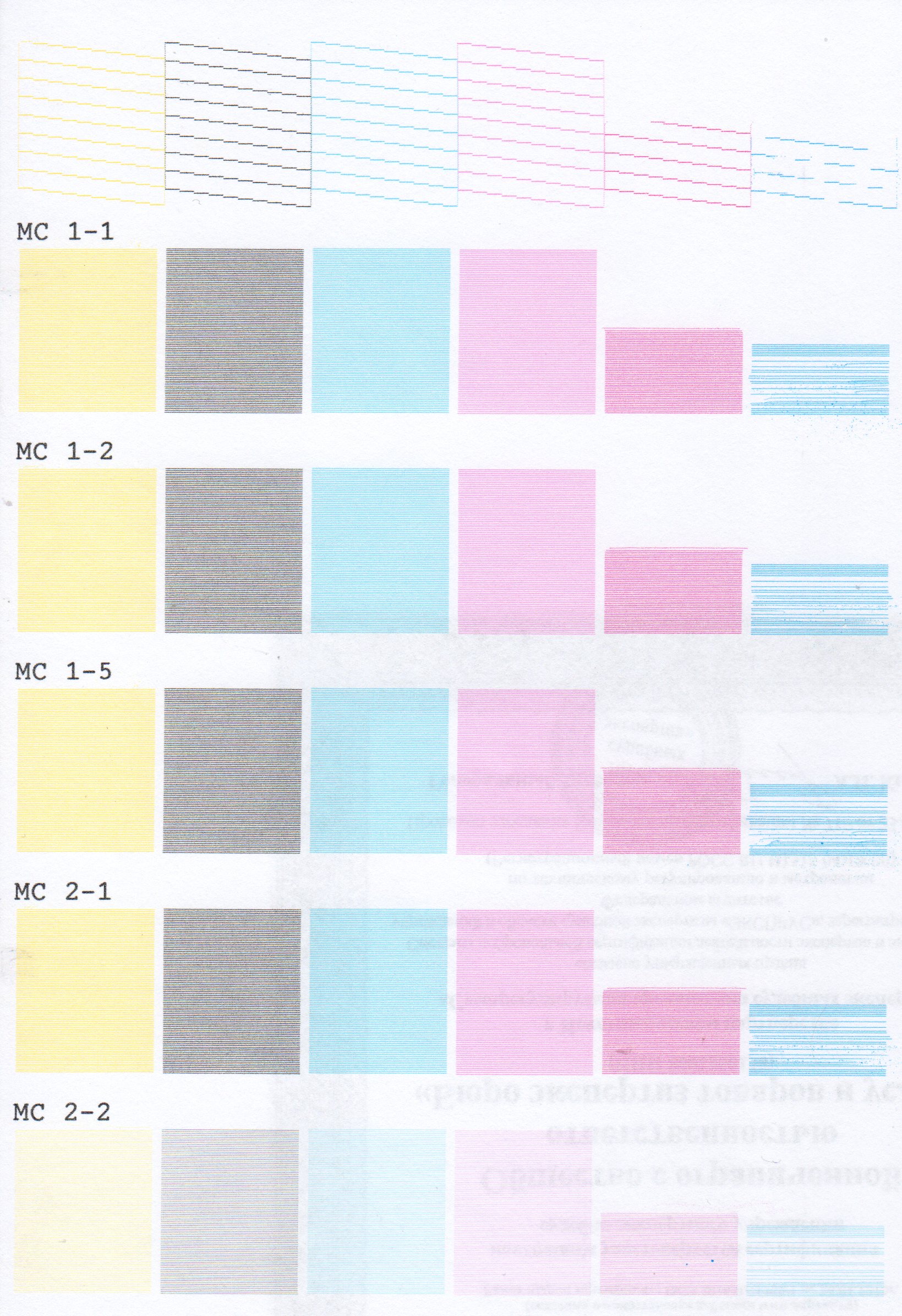

Добрый день.
Подскажите, как быть. Принтером в последнее время пользуюсь не часто, в связи с чем после очередной проверки дюз заметил, что дюзы у 2 цветов не печатают почти наполовину!
Делал несколько прочисток, прокачек чернил - результата не было вообще. Делал раза 3 бутерброды с промывкой, причем оставлял на полчаса - час, тоже не было результата.
В одном из магазинов по продаже расходников к принтерам предложили такой способ: купить зеленый мистер Мускул, согреть в воде и шприцом через сопла промыть печатающую головку (проблемные цвета). После введения полного шприца (20 мл) резко вытянуть в обратную сторону шприцом все, что осталось в печатающей головке, чтобы крупные частицы, которые остались внутри - отлипли от дюз. Делал эту операцию по 2-3 раза с каждым цветом - результата вообще нет, абсолютно ничего не изменилось.
Подскажите, что еще можно предпринять? уже несколько дней мучаюсь.

|    Сообщение #2 Отправлено 27 января 2021 - 10:33   xskull
Нет больше никаких вариантов, чтобы восстановить цвета?
|    Сообщение #3 Отправлено 27 января 2021 - 11:27   Anbel
xskull, менять голову
и тем кто сказал, шоб резко обратный отсос делать.
