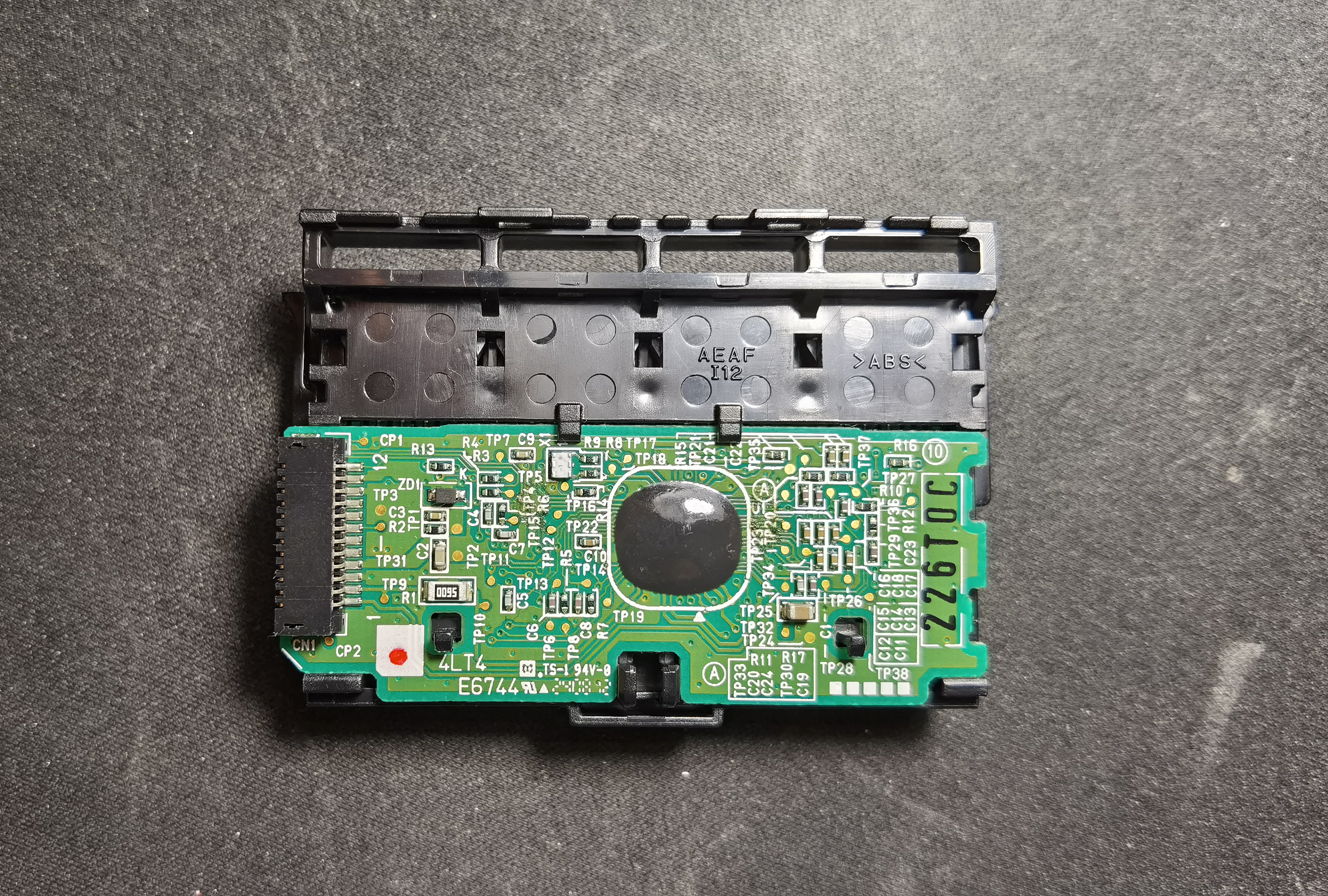

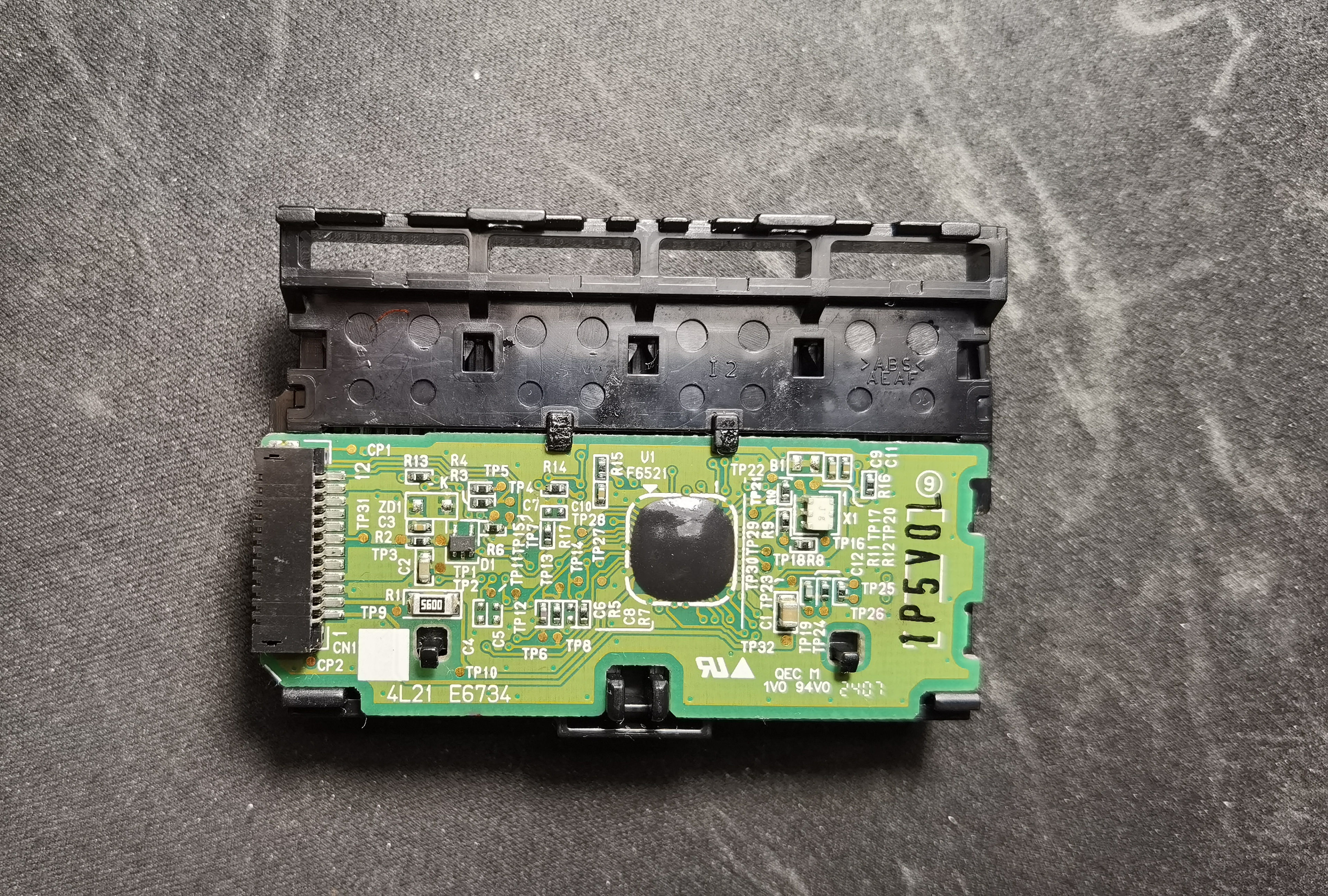

E6734 – CX7300, E6744 – TX200. Плату CSIC тоже меняли?

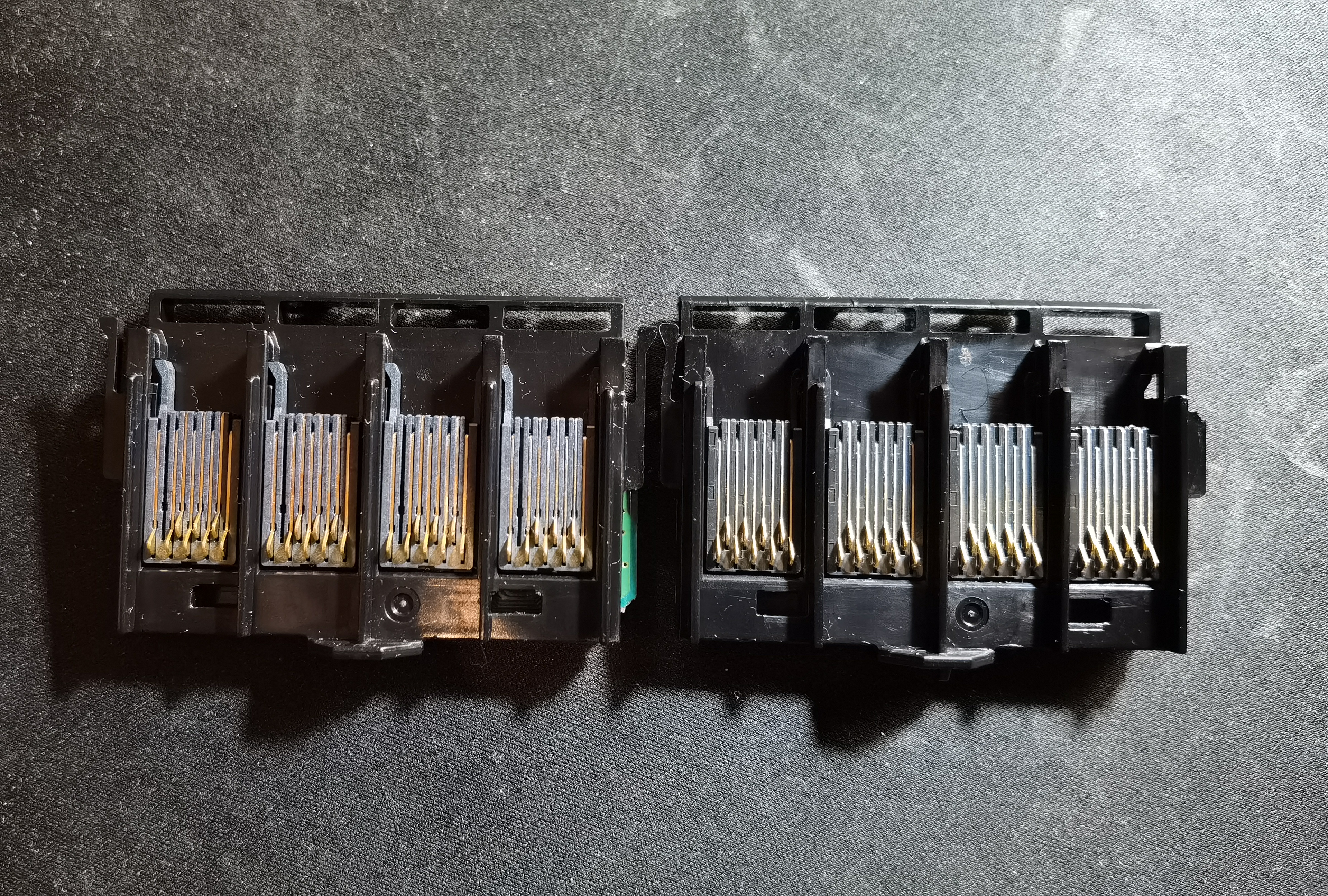

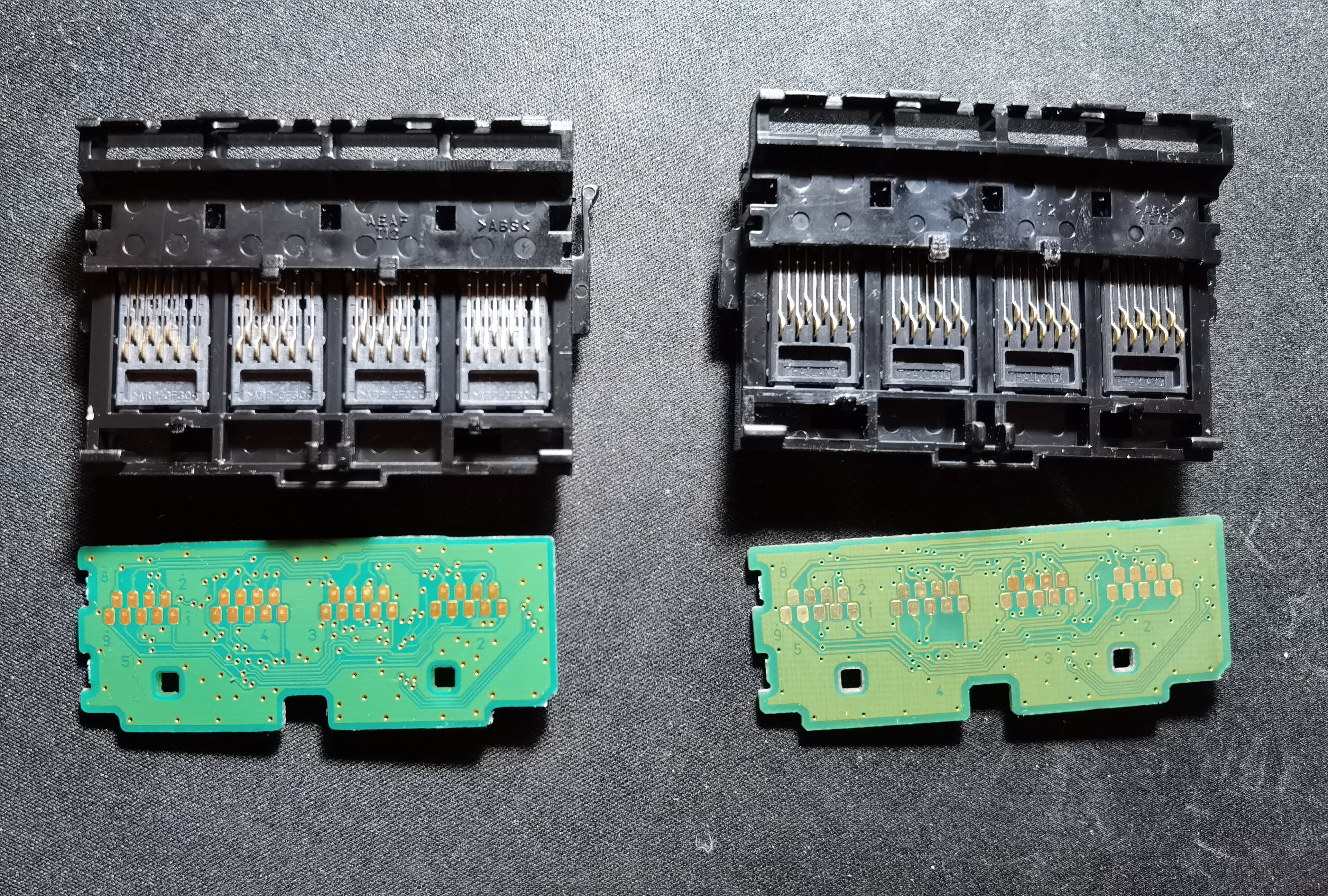

Платы CSIC сравните, может там контакты на 180гр. развернуты, шлейфы не подходят. Фото выложите.
