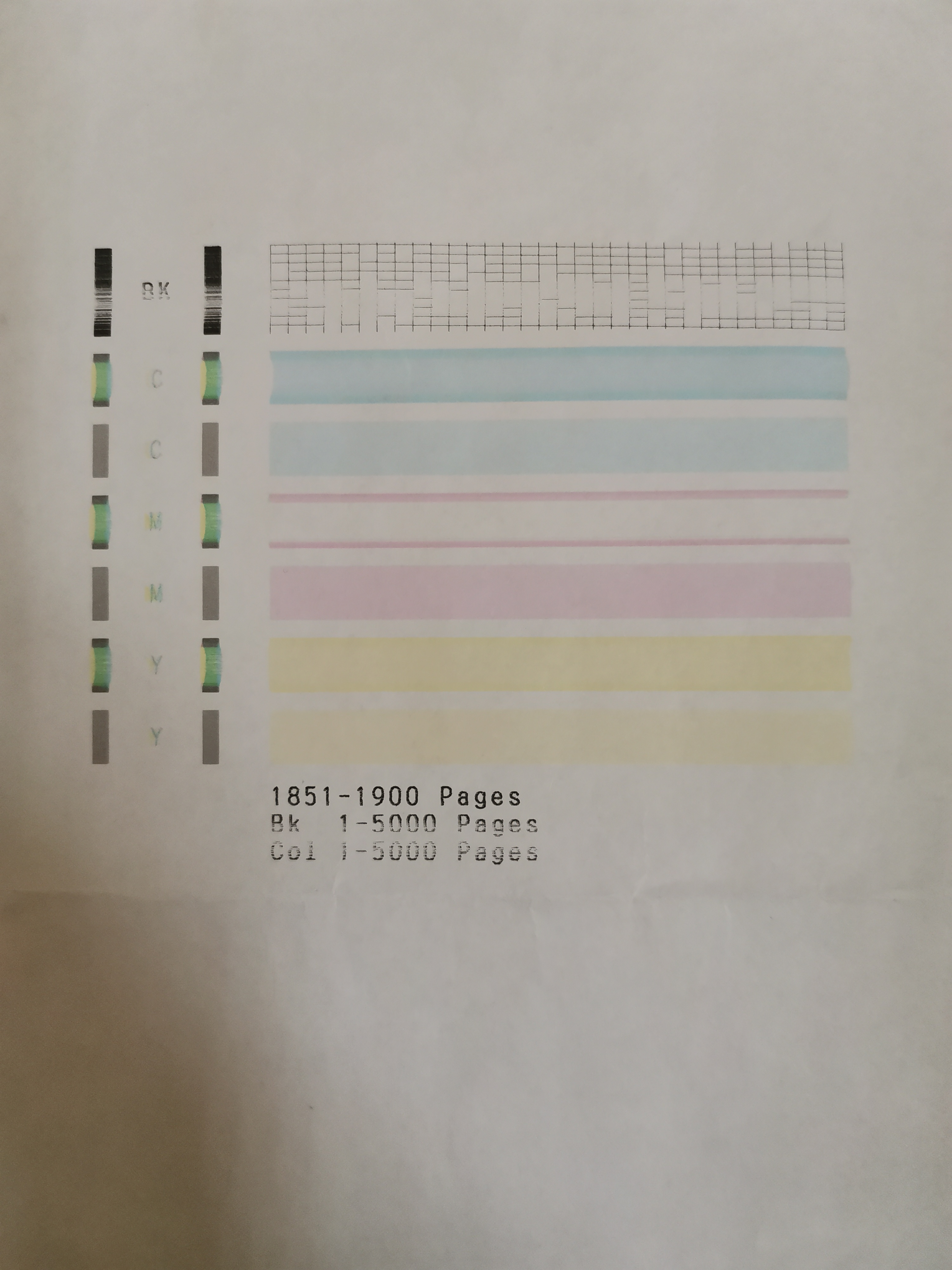

Canon g1400 плохо печатает
|    Сообщение #1 Отправлено 22 января 2021 - 08:57   Serhio21
Добрый день! В данном варианте поможет ли промывка печатающих головок?
  • Прикрепленное изображение: IMG_20210122_085648.jpg
|    Сообщение #2 Отправлено 22 января 2021 - 09:26   denis-b
А что за чернила, и как давно они были залиты?
|    Сообщение #3 Отправлено 22 января 2021 - 09:44   Serhio21
InkTec, заливал год назад наверно
|    Сообщение #4 Отправлено 22 января 2021 - 10:16   denis-b
Очень похоже на подтверждение присказки "кроилово ведёт к попадалову".
ПГ скорее уже померла, можно, конечно, попробовать промыть её, но нужно и весь тракт промывать от старых чернил, заливать новые чернила.
Если придётся выбирать другой принтер, то стоит задуматься, а нужна ли СНПЧ, если Вы действительно за всё время жизни этого принтера напечатали только 1900 страниц.
|    Сообщение #5 Отправлено 22 января 2021 - 10:35   ForcerV
Serhio21, однозначно поможет промывка и прокачка. При помирании ПГ - другой эффект, тут первичная проблема чернильное голодание + подсыхание, после промывки конечно могут остаться проблемы, но точно будет лучше.
Алгоритм прост: снимаете головки, промываете и заправляете. Потом заполняете трубки чернильные.
|    Сообщение #6 Отправлено 22 января 2021 - 10:42   Serhio21
Спасибо за советы, заиграла надежда. А насчёт заполнения после промывки трубок чернильных есть где почитать?
|    Сообщение #7 Отправлено 22 января 2021 - 13:44   Anbel
Просмотр сообщенияSerhio21 сказал:
Рано радуетесь, головы под замену.
|    Сообщение #8 Отправлено 22 января 2021 - 15:58   9999
Просмотр сообщенияForcerV сказал:
Там на цветном - дуга. Голова дохлая, какая надежда? И черная не алё, туда же.
