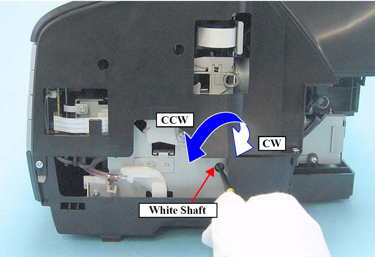

Вручную пытались прокрутить узел очистки (справа есть отверстие под + отвертку и стрелочка указывающая направления вращения, вращать можно в любую сторону)? Попробуйте когда каретка выдвинута влево. Нож нормально ходит, капа поднимается и опускается?

При прокрутке отверткой ничего заметного глазу не происходит.

Крутите дольше отверткой и можно побыстрее. И в другую сторону тоже. Тоже видео снимите.
