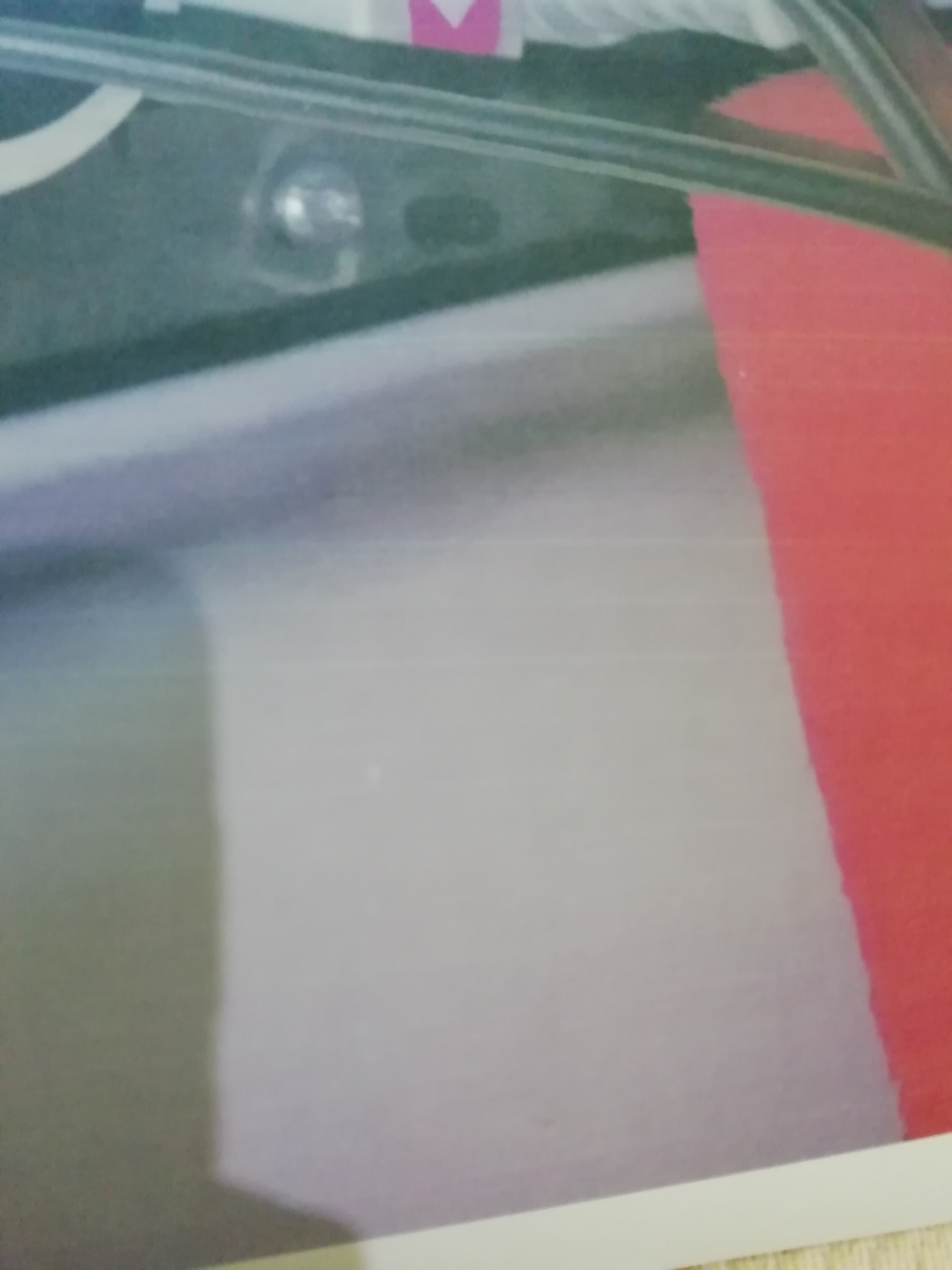

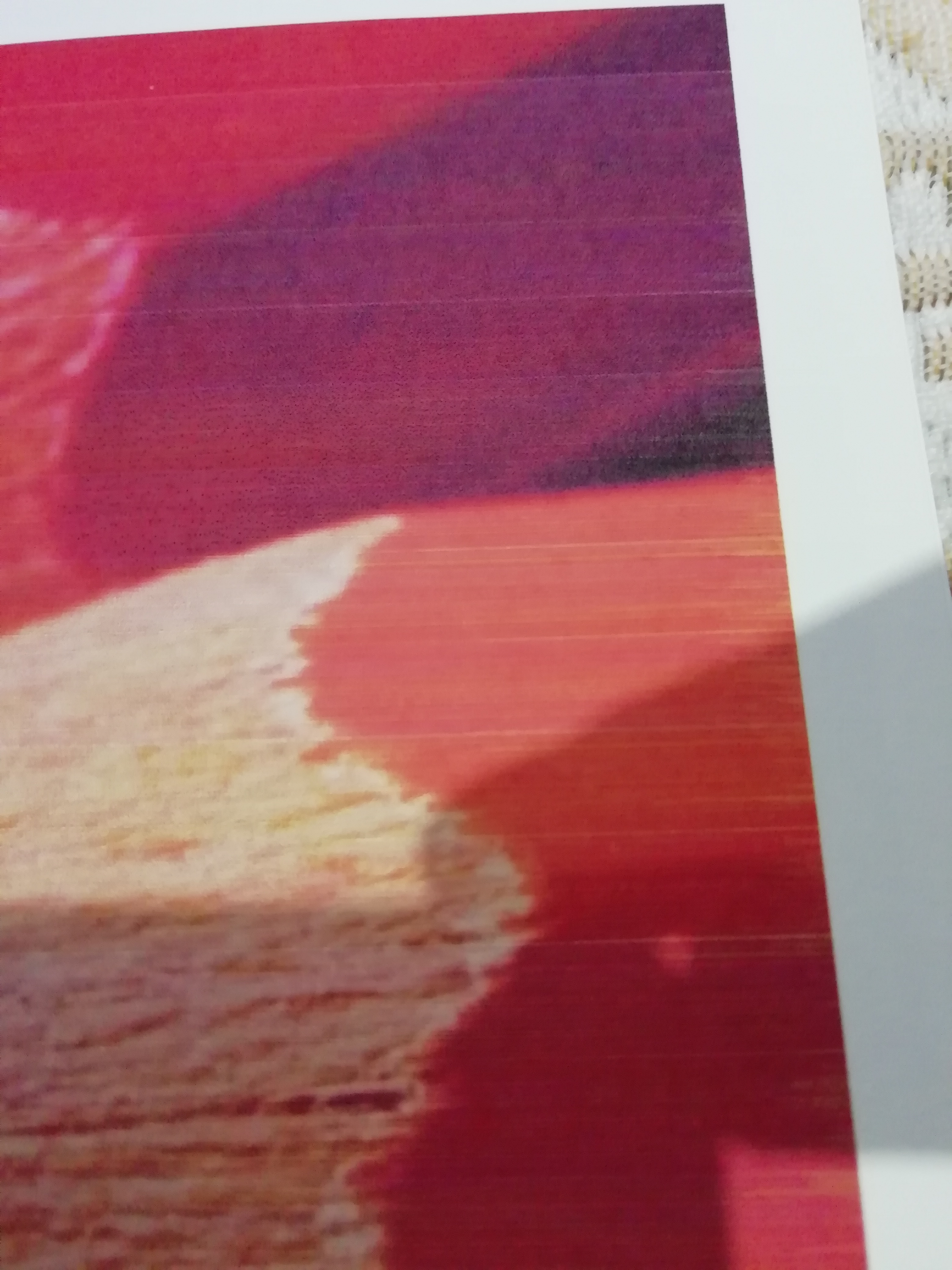

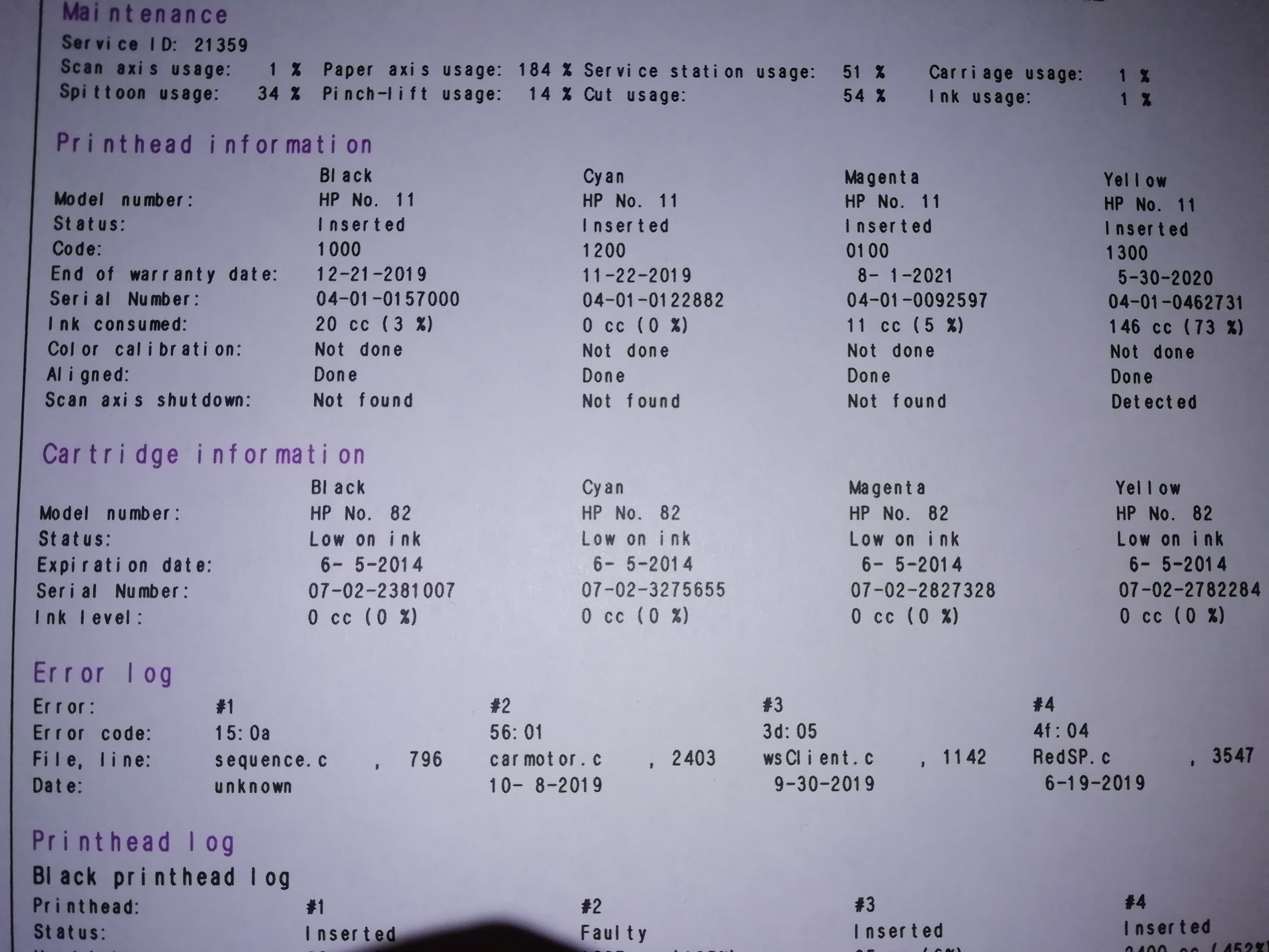

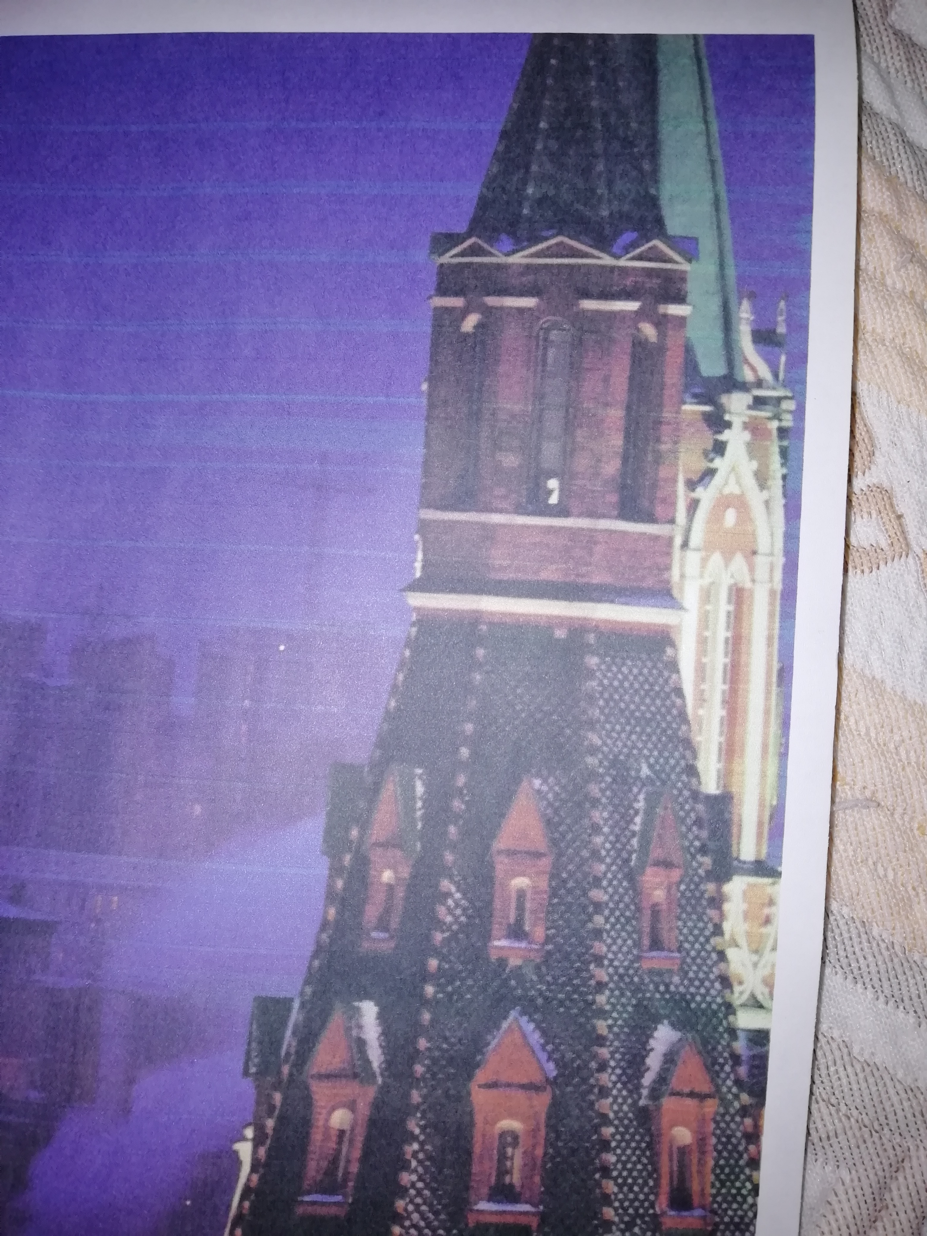

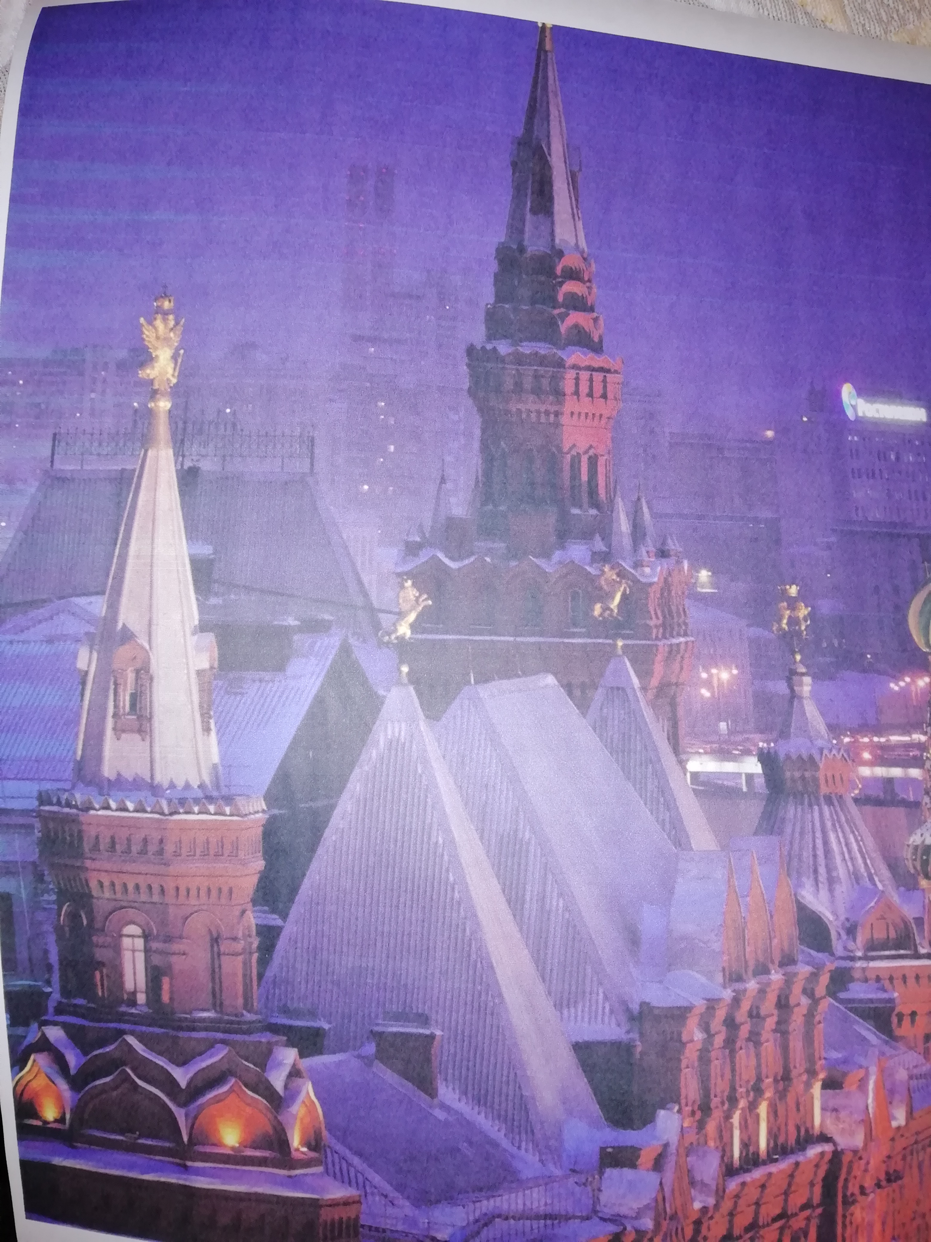

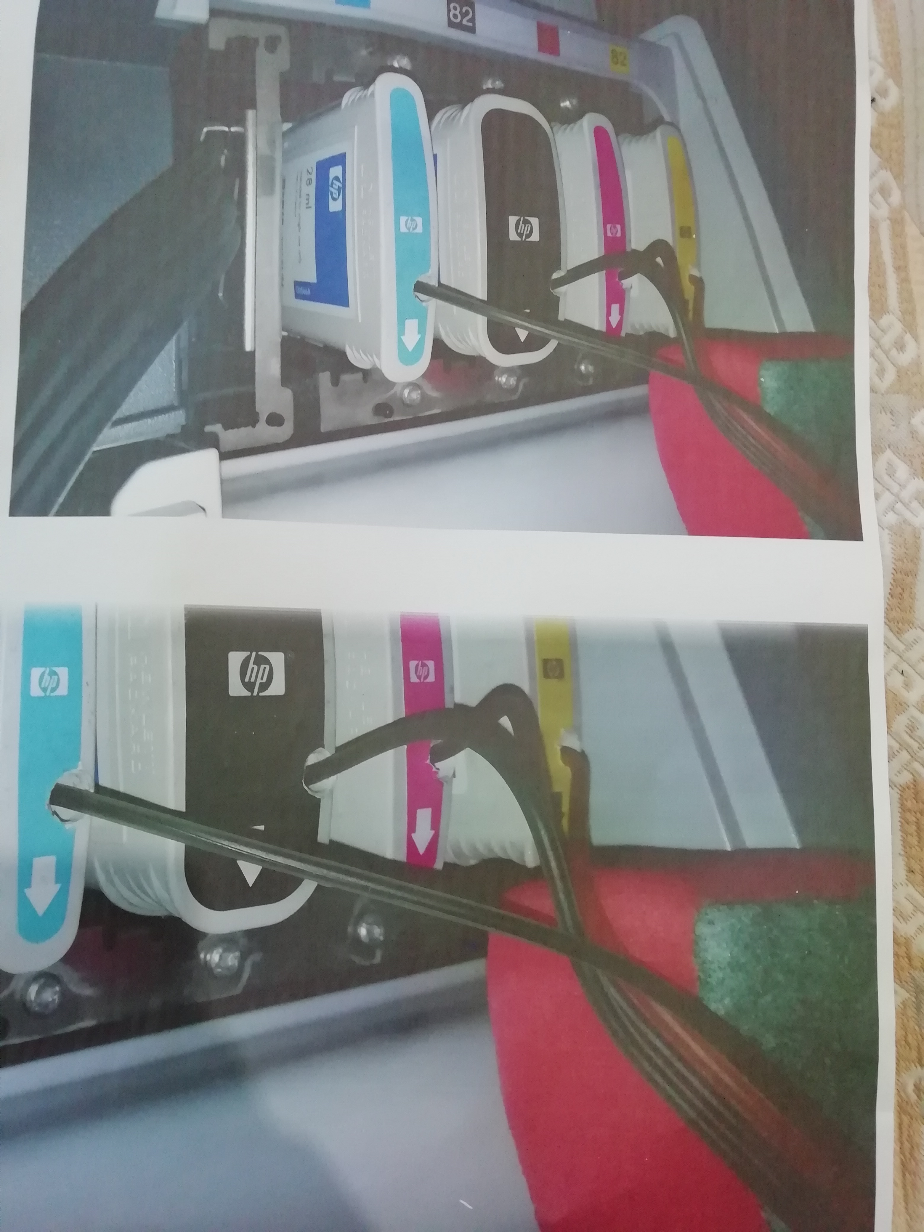

Недавно приобрел hp designjet 510 24"
Выявилась такая проблема - при печати цветных изображений появляются горизонтальные полосы. На фото видно.

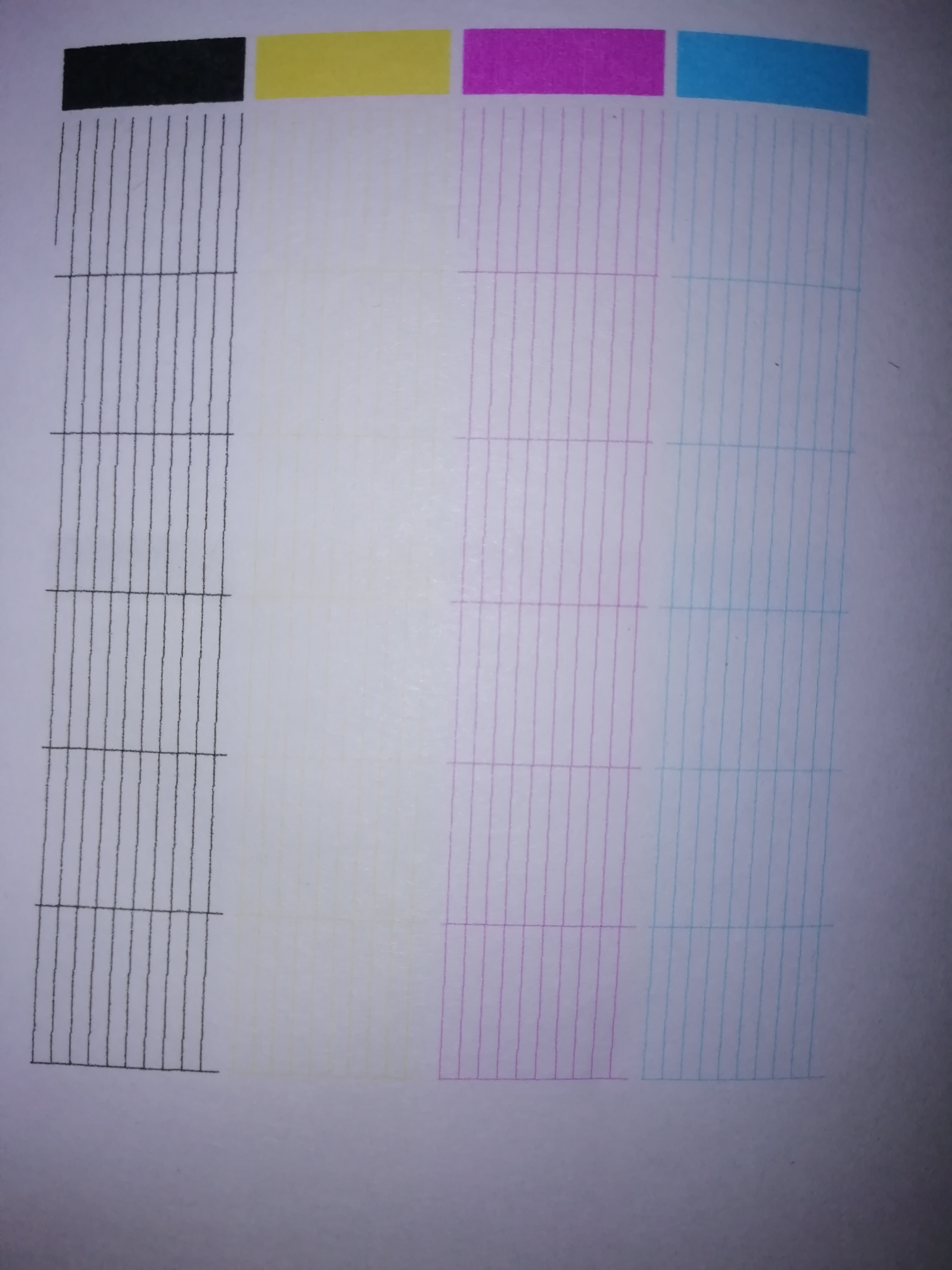

В тесте дюз были едва заметные пропуски в пурпурном цвете и еще менее заметные в синем (одна).
После прочистки голов из меню плоттера - в синем ушли, в пурпурном тоже практически идеально, нужно очень долго всматриваться чтобы заметить что-то.

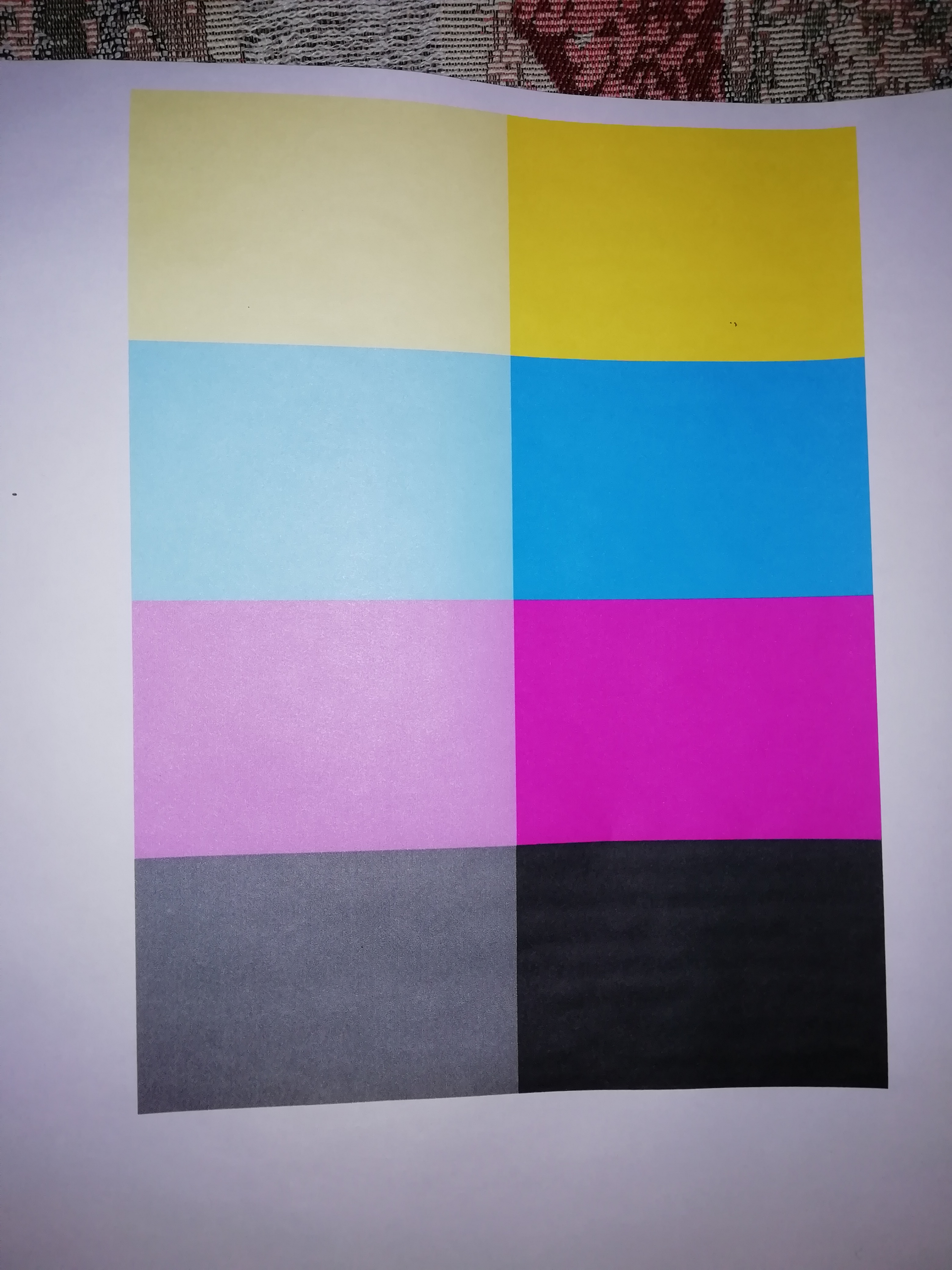

В целом все цвета заливает отлично, без малейшего пропуска и перепадов. Фото прикреплю.
Листы где нет сплошной заливки вроде бы печатает отлично, без полос.
Но стоит только распечатать фото или изображение, появляются полосы.
Подскажите пожалуйста, в чем может быть причина и как это исправить?
Добавлю, головы оригинальные, износ у всех менее 10%, кроме мадженты, там 73%
Чернила hameleon ink

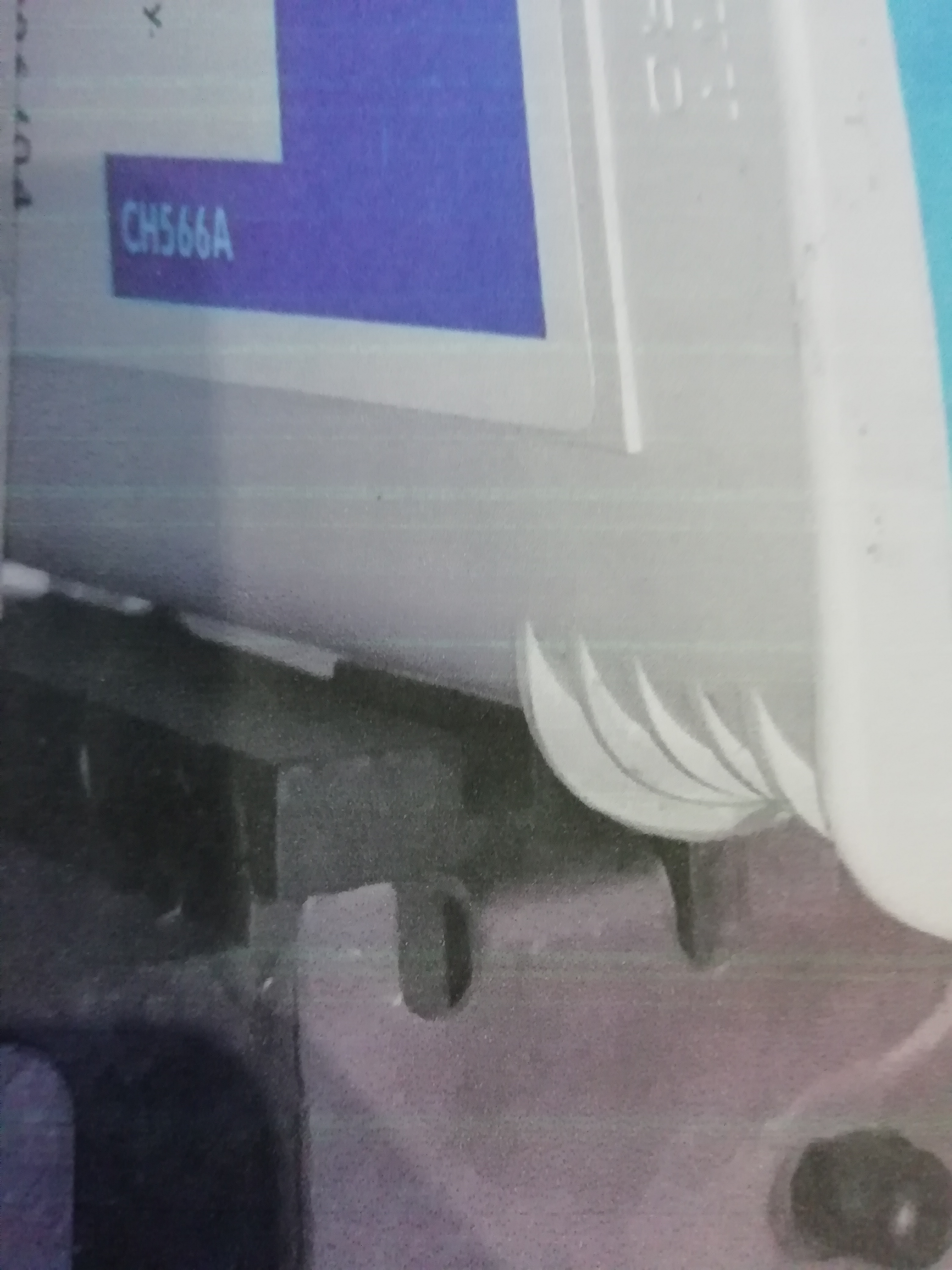

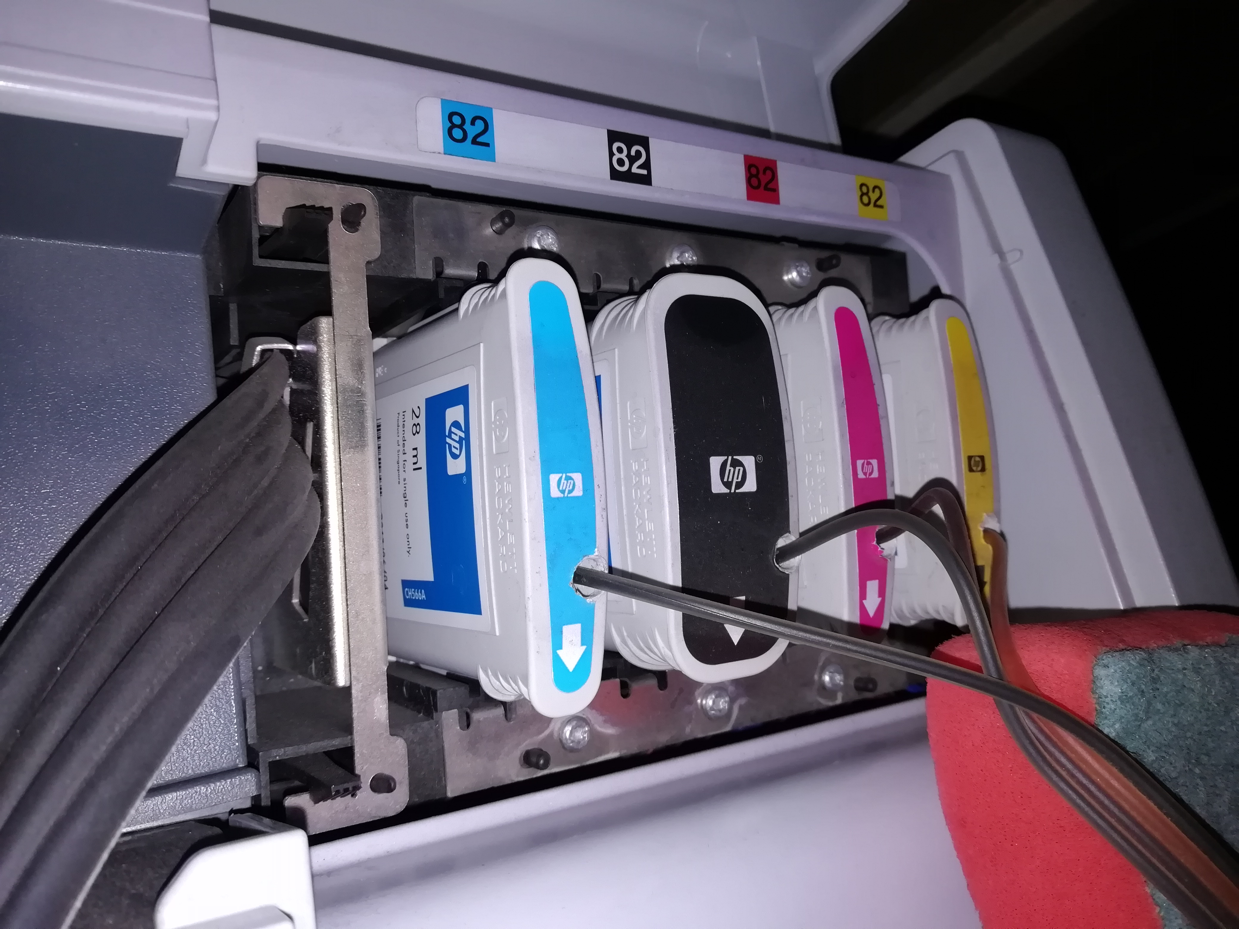

Стоит СНПЧ, картриджи на фото

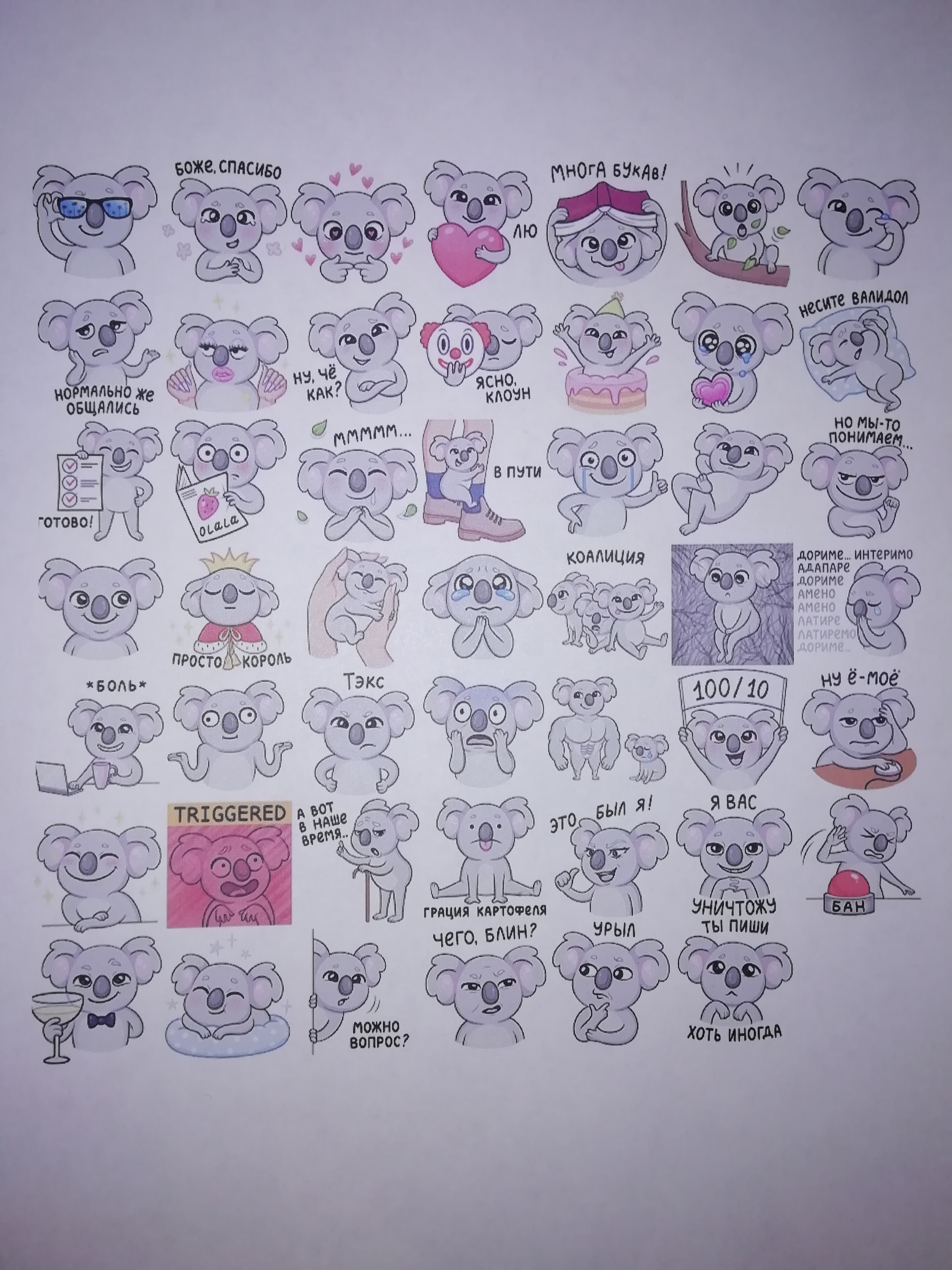

И пример распечатки без фона (качество там изначально было не очень, с печатью всё нормально) - полос нет

|    Сообщение #2 Отправлено 20 января 2021 - 08:49   9999
Просмотр сообщенияwebgelo сказал:
При печати сплошной заливкой расход чернил растет и возникает чернильное голодание. Прочистка вновь пополняет ПГ чернилами и на время проблема уходит. Причины: в воздухе в ПГ, или в качестве (например старые) самих чернил, или плохо/неправильно работает система подкачки чернил из картриджей в ПГ.
Исправлять удалением воздуха из ПГ и проверкой системы подкачки.
|    Сообщение #3 Отправлено 20 января 2021 - 11:18   __Радик__
попробуйте повыше повесить бочки с краской от СНПЧ. Возможно не хватает давления.
|    Сообщение #4 Отправлено 21 января 2021 - 20:35   tardons
Делайте печать в чуть высшем или почти в наивысшем качестве, чтоб проход печати был увеличен и чернила успевали подкачиваться.
|    Сообщение #5 Отправлено 21 января 2021 - 20:39   __Радик__
Если там вообще осталась система подкачки. Скорее всего, там просто самотёком )))
|    Сообщение #6 Отправлено 21 января 2021 - 20:48   tardons
Судя по фото скорее так и есть) Там наверное сплошной подсос воздуха по картриджам, если трубки просто вставлены.
|    Сообщение #7 Отправлено 22 января 2021 - 09:01   9999
Просмотр сообщения__Радик__ сказал:
Судя по фото - у Автора Лонгпринт на оригинальных картриджах. Значит подкачка есть, а вот чернила в картриджи да, поступают самотеком. Совет с поднятием доноров повыше логичен и оправдан. Жаль Автор не отписывается о результате.
|    Сообщение #8 Отправлено 22 января 2021 - 12:02   __Радик__
Тот лонгпринт, что я видел на этом форуме, выглядит по другому: там трубка подходит через нижнее заправочное отверстие. А здесь напрямую через бочки, а дальше куда идёт - непонятно.
Имхо, это говноснпч, а не лонгпринт
|    Сообщение #9 Отправлено 22 января 2021 - 16:02   9999
Во-первых без разницы как конструктивно сделан ввод в картридж, а во-вторых - зачем ставить картриджи, если ввод делать не через них. Исходя из обоих тезисов предполагаю, что там нормальный Лонгпринт.

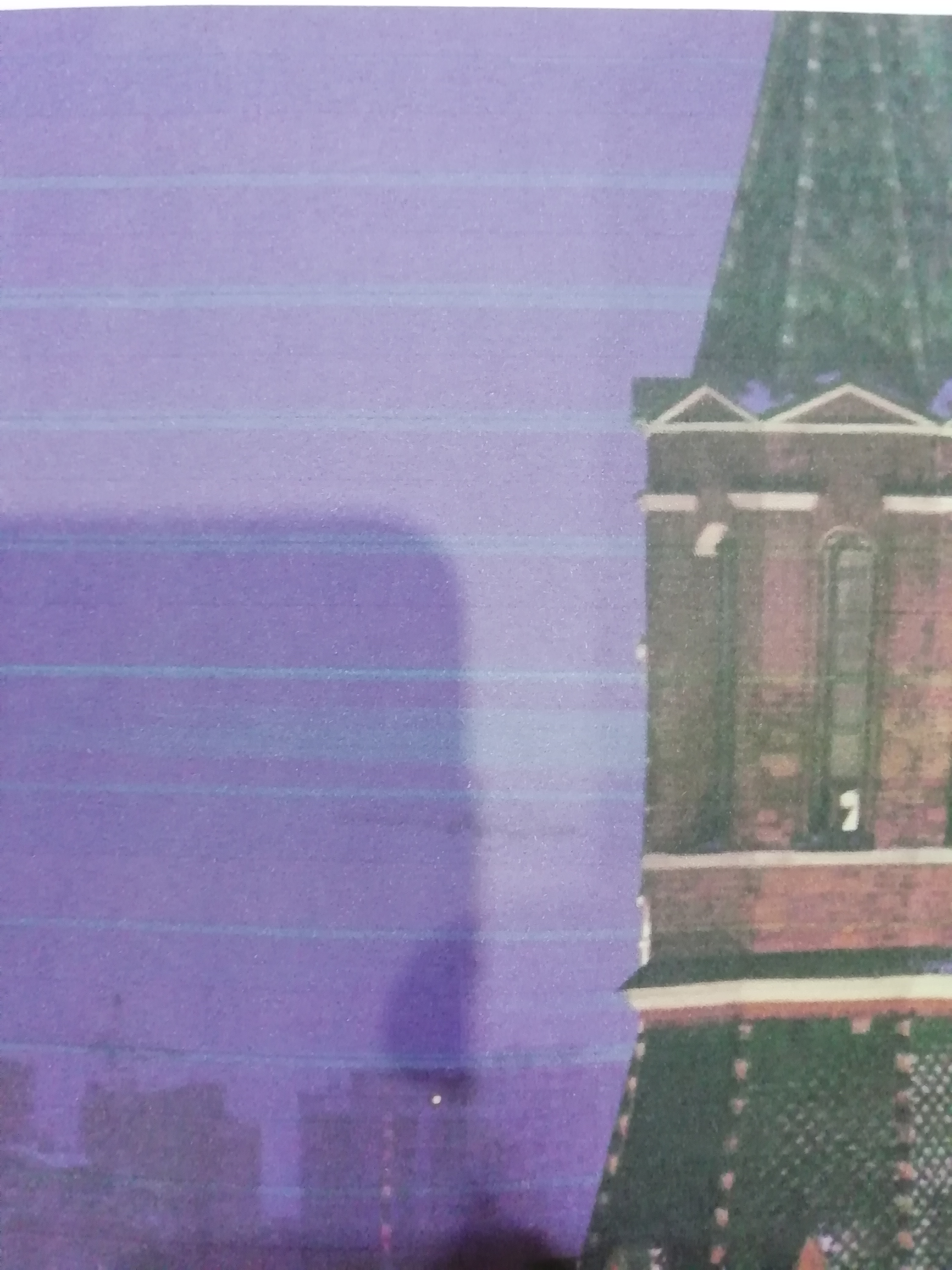

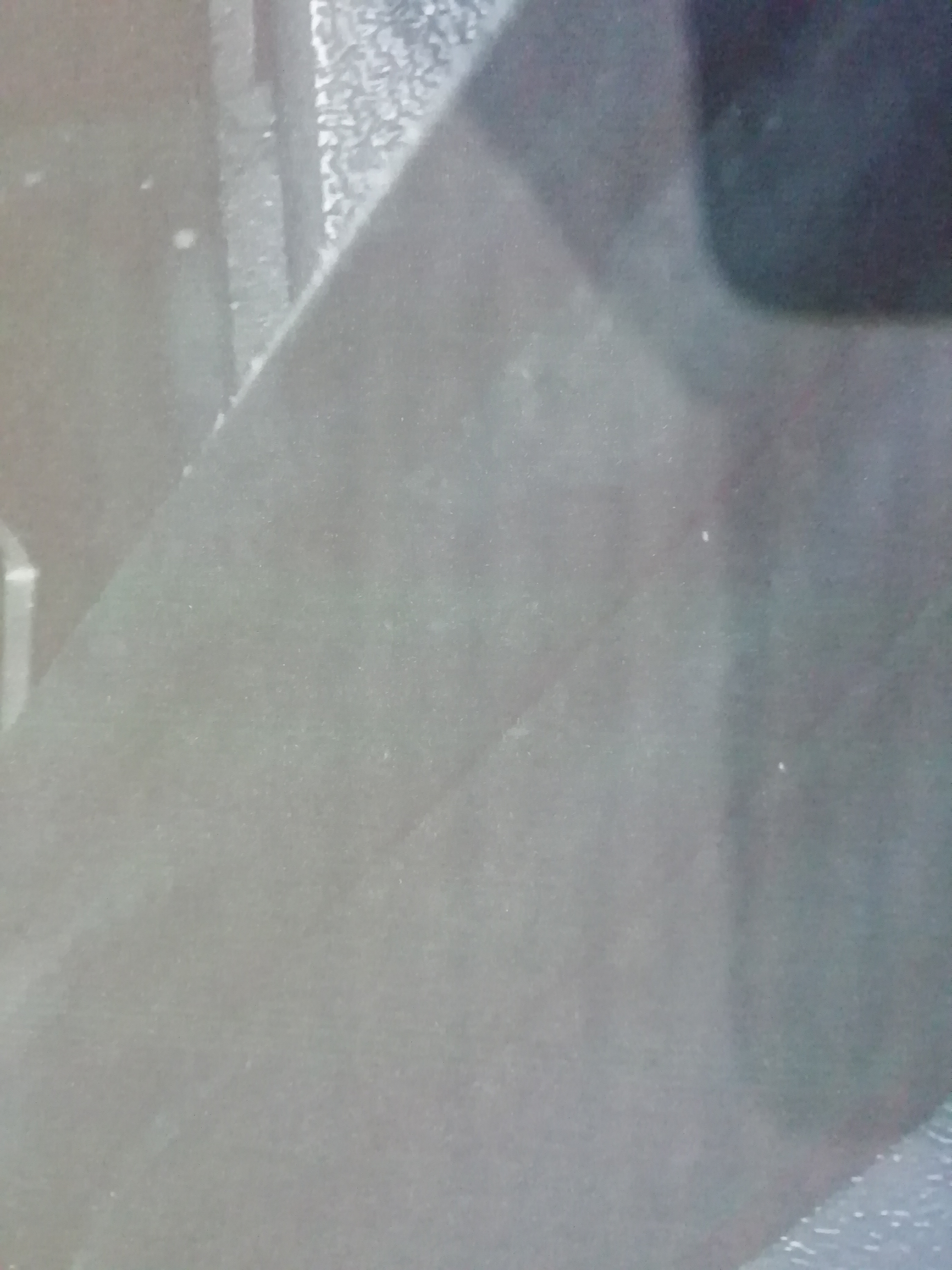

|    Сообщение #10 Отправлено 24 января 2021 - 13:46   webgelo
Большое спасибо за советы!
Проблема частично решена выставлением типа бумаги "canvas"
Печатает медленно, но почти нет полос
Качество best, image
СНПЧ так же пробовал ставить выше плоттера, не знаю сколько времени на это нужно, но явных отличий не заметил
Но при печати на всю ширину (рулон 610 мм) всё равно присутствуют полосы
Не такие явные как раньше, но если присмотреться то заметно
Когда печатаю примерно на 50% ширины рулона, то полос вроде вообще нет, всё отлично
Что можете посоветовать исходя из этих фактов?

|    Сообщение #11 Отправлено 25 января 2021 - 09:02   9999
Удалить воздух из ПГ и поменять чернила на более свежие/другого производителя, если не поможет - выяснить почему нормально не работает подкачка чернил.
