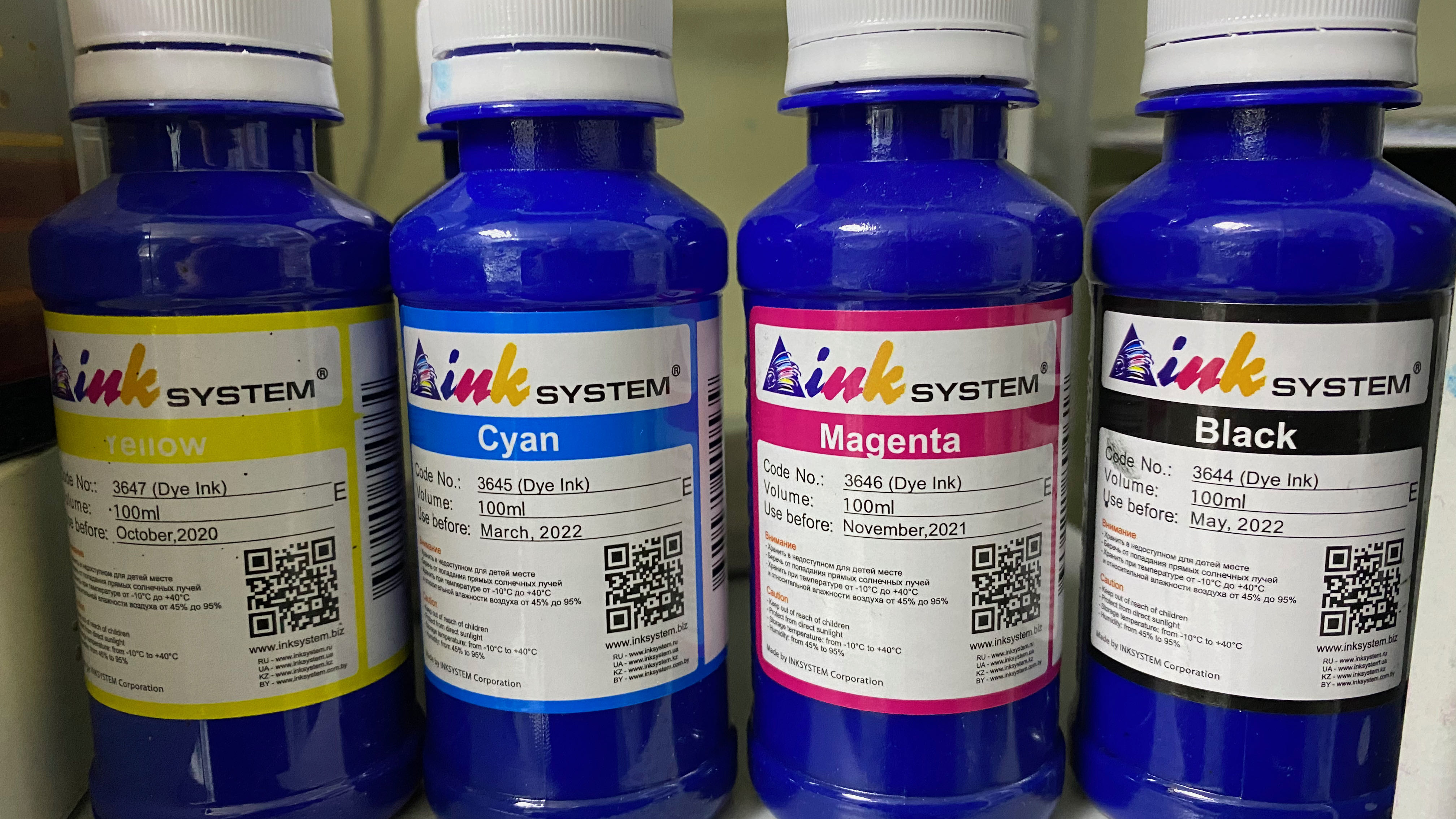

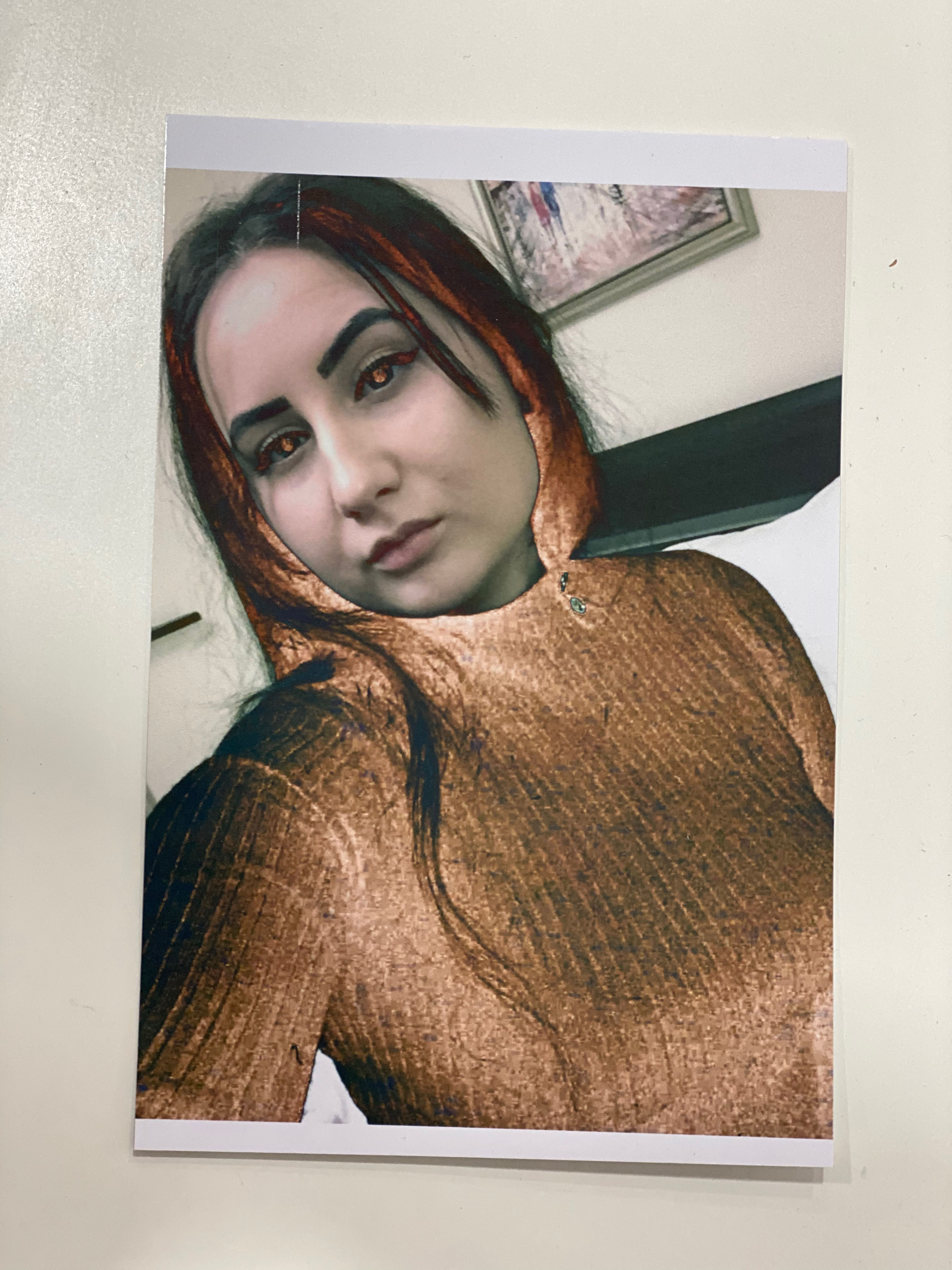

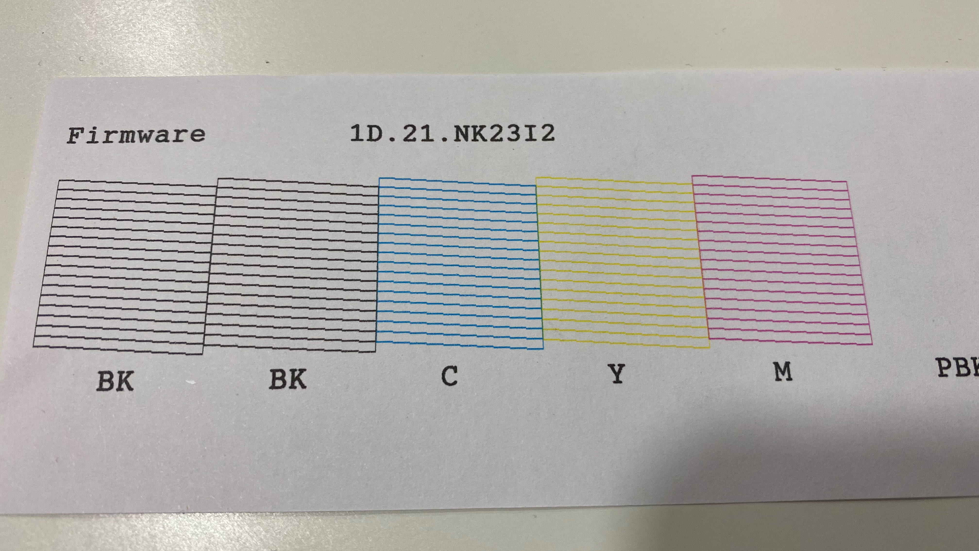

Уважаемые форумчане, помогите разобраться. Принтер Epson XP-640, 5-цветный, куплен около 2-х лет в Originalam.net с установленной СНПЧ. Напечатано ± тыс. 5 фото 10х15 Прилагаю тест дюз и фото с непонятным чёрным. Как-то внезапно стал так печатать. Чернила изначально REVCOL L-серия. Сначала поменял только черные на такие же, потом все цвета поменял на inksystem - ничего не изменилось. Я не специалист, но кажется тест в норме. ? Чернила не просроченные и Revcol и Inksystem. Есть какой-нибудь опыт у кого?

Как восстановить черный?
Anbel, Я правильно понимаю, что у меня нет ( пропал) фото черный? Это ЗИЛ, верно?
Anbel, Извините за ЗИЛ (Punto Switcher )). Я правильно понимаю, что у меня нет ( пропал) фото черный? Это PBK, верно?
