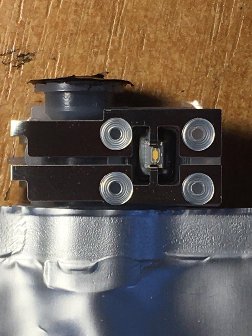

как этот датчик победить? Чипы рабочие, ресеттером сбрасываются. Снял манжет, вынул клапан с пружиной, аккуратно проколол толстой иглой обратный клапан, собрал всё обратно.
закачал шприцом чернила, выкачал воздух.
при установке аппарат ругается, что нет картриджа. Если датчик закоротить, на секунду примерно появляется значок полного картриджа, потом выдает ошибку картриджа.
кто уже с этим сталкивался, помогите пожалуйста

А как герметичность отсека с чернильньім мешком восстанавливать? По поводу датчика, попробуй шприцом отсосать немного чернил из картриджа. В канал попал воздух, его нужно убрать.

воздух выкачал еще при заправке. Не помогло. Может, обмануть датчик у кого получилось? Ёмкость или резистор на контакты подкинуть вместо него
