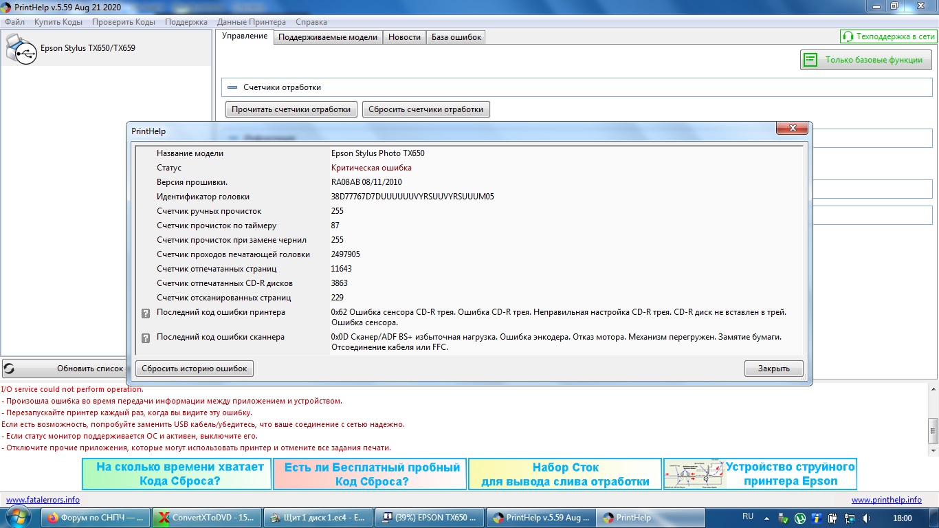

Проблема в недопечатывании на дисках. Может 10 напечатать, а потом следующий не допечатать. Может два диска, по разному. Не допечатывает в одном и том же месте, за пару см от края диска. Принтер TX650. На дисплее пишет Ошибка принтера. Выключите принтер затем включите. Мигают все лампочки. Каретка посередине стоит. В статусе монитора пишется Выключите принтер и удалите все задания на печать. Откройте блок сканера и выньте из принтера бумагу, после чего снова включите принтер.

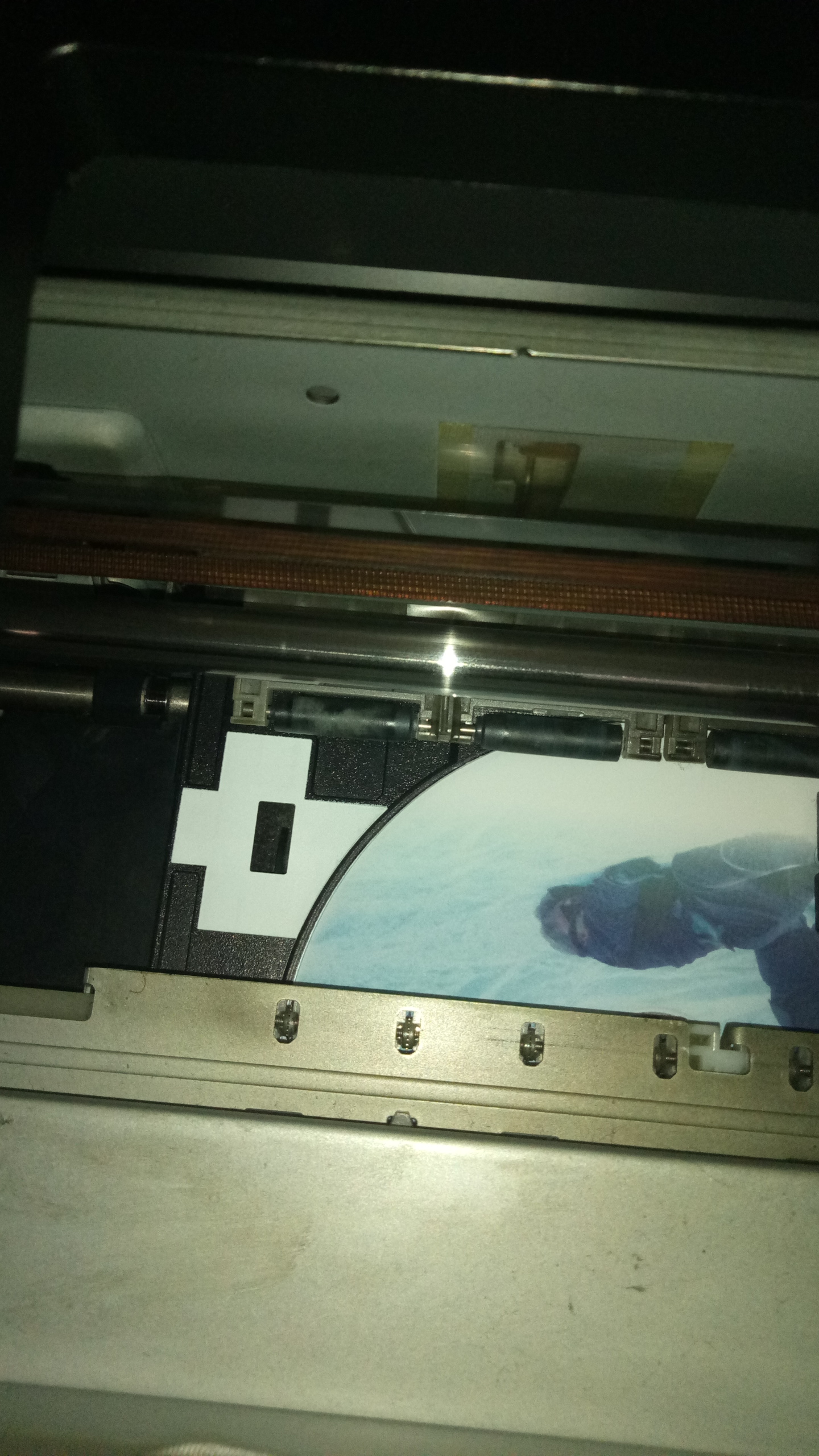

|    Сообщение #3 Отправлено 15 января 2021 - 15:27   tardons
Прилагаю фото в каком месте останавливается печать. Постоянно в одном и том же месте. Видно на фото положение лотка и диска в момент остановки .

|    Сообщение #4 Отправлено 15 января 2021 - 15:35   9999
Глаз каретки протрите и саму метку на лотке.

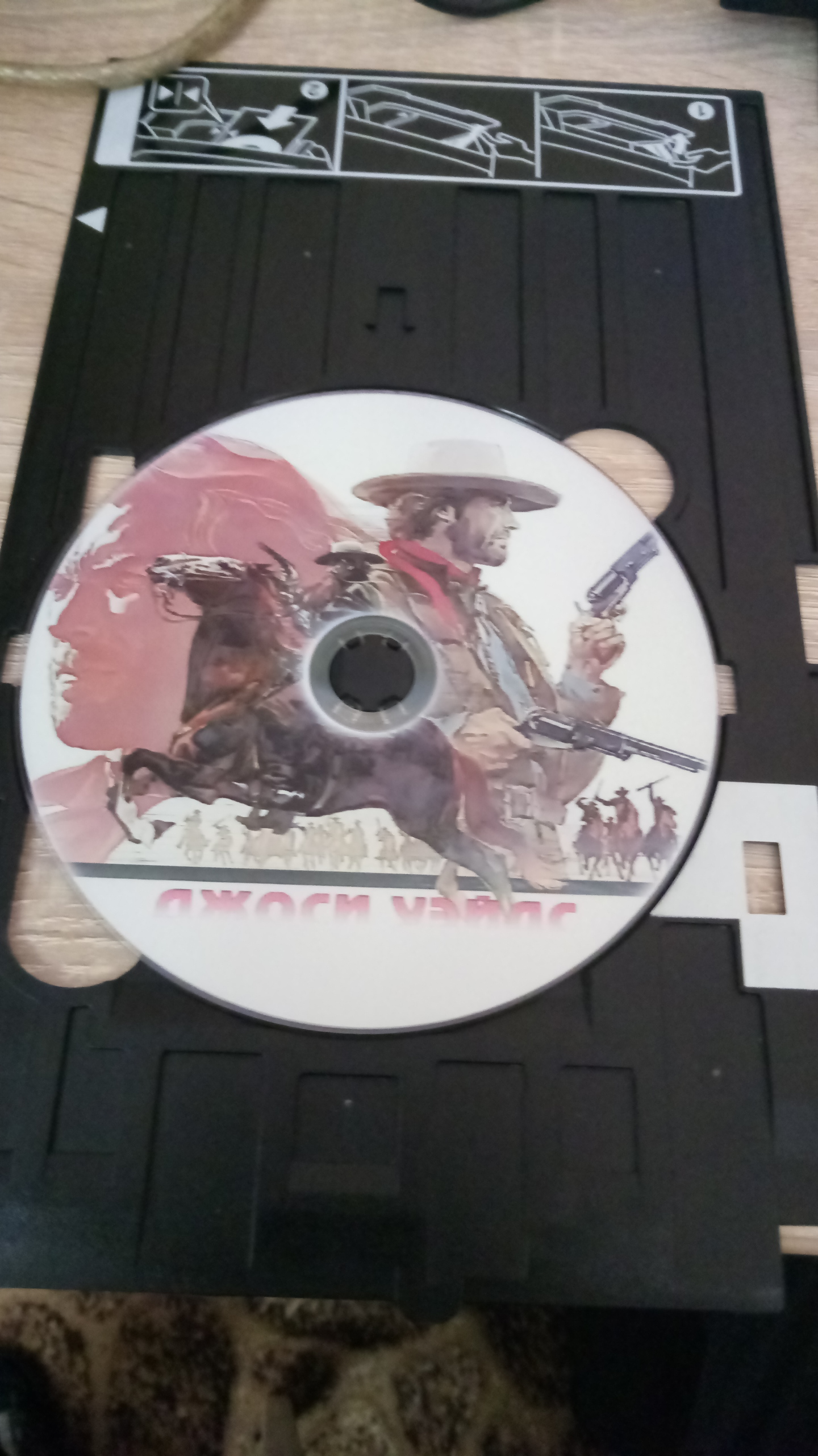

|    Сообщение #9 Отправлено 16 января 2021 - 10:19   tardons
Чистил снизу "глаз " , но может не попал точно...не знаю. Пробовал печатать, пару дисков напечатал нормально а на третьем опять стопор. В одном и том же месте стопорится. При выходе лотка. Опять выключение-включение принтера, отдает лоток и по новой...

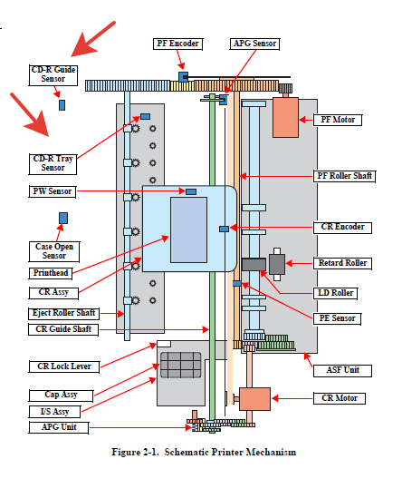

|    Сообщение #11 Отправлено 16 января 2021 - 19:03   tardons
Вот раздобыл схему датчиков принтера. И может проблема CD-R Tray Sensor?

|    Сообщение #12 Отправлено 18 января 2021 - 08:14   tardons
Точь в точь такая же проблема. Остановка при печати в том же месте что и у меня. Есть постоянство, в другом месте не останавливается. Отпечатано 100 дисков с остановкой именно как на фото, положение. Но не всегда...недавно отпечатал 8шт. без проблем. На девятом резкий стоп и все...Хаотично, как ему взбредет. Бумагу печатает без проблем.

|    Сообщение #13 Отправлено 18 января 2021 - 09:20   9999
Просмотр сообщенияtardons сказал:
Я же в самом начале вам об этом сказал, что его нужно протереть.
|    Сообщение #14 Отправлено 18 января 2021 - 09:34   tardons
PW сенсор я протер..Салфетку подкладывал и скрепкой согнутой шатырил. Там же какой-то еще датчик на дне принтера установлен. Какая его задача? Бумагу у меня печатает нормально, за нее ж тоже PW сенсор отвечает..Или там два глаза отдельных на cd и бумагу?...
|    Сообщение #15 Отправлено 23 января 2021 - 14:32   2502misha
есть сенсор под бумагу - он находится в каретке, который при большом проходе принтера рано или поздно нуждается в протирке - это PW, сенсор под CD - указал 9999 красными стрелками
