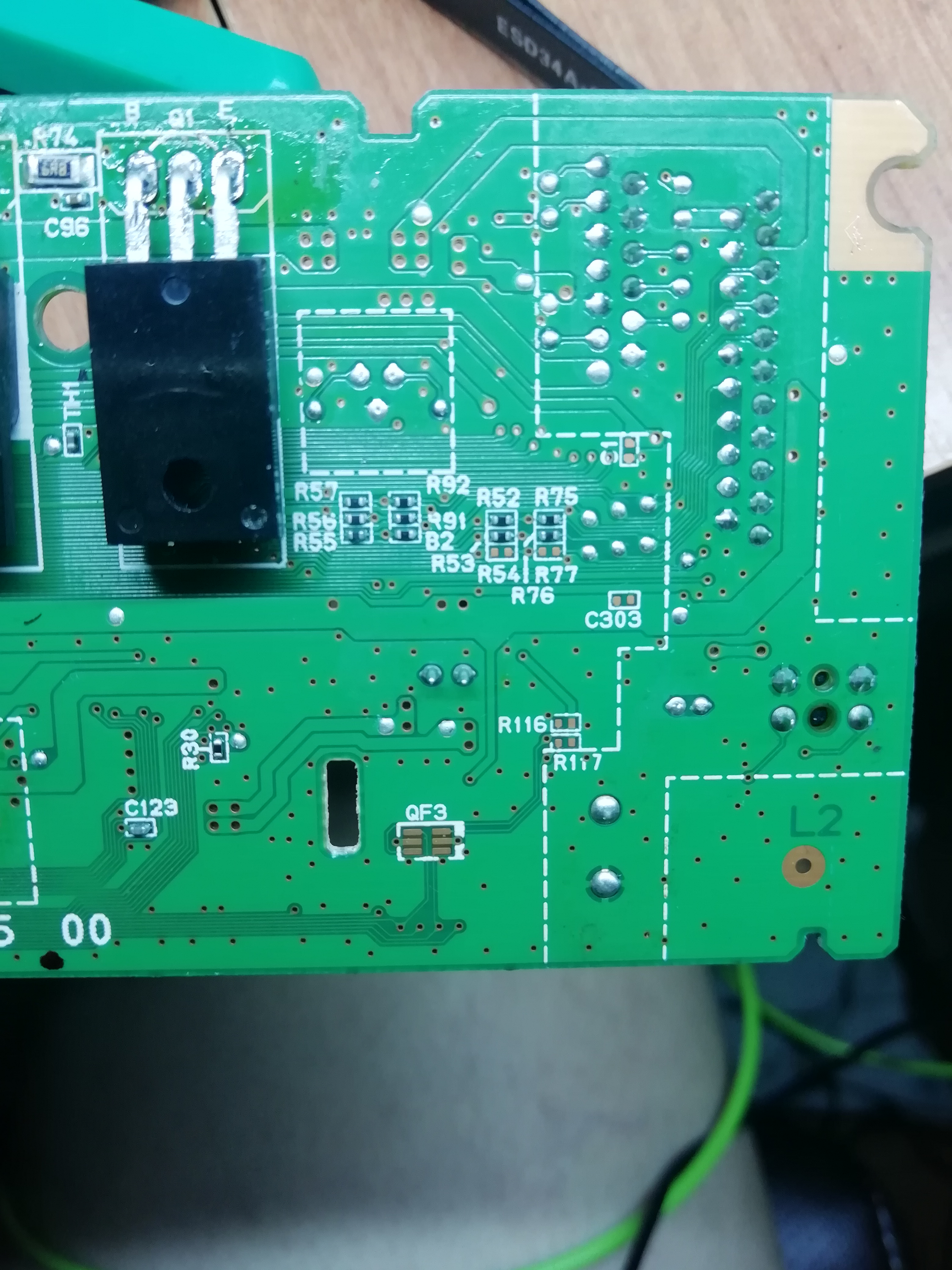

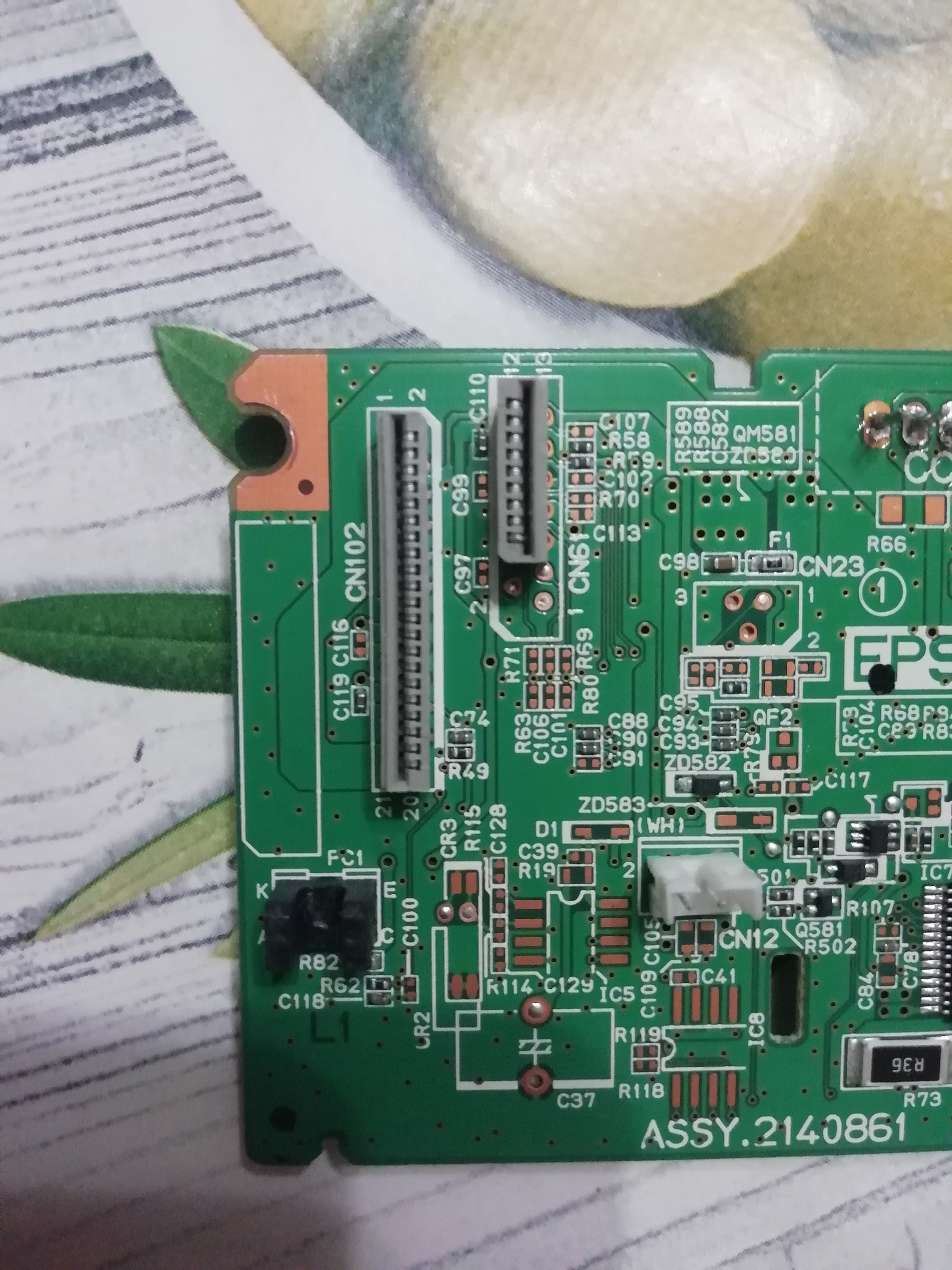

Проверяем резисторы 70 Ом возле разъемов шлейфа ПГ.
| Сообщение #3 Отправлено 13 января 2021 - 06:50
Ок спасибо сегодня гляну отпишусь
С лево от большого разъёма
С119- 3.6 кОм
С права
С74- 8.3 кОм
R49 - 4.5 кОм
С лева о малого разьема
С110- 10 кОм
С права
R58 - 10 кОм
R59 - 10 кОм

| Сообщение #6 Отправлено 13 января 2021 - 17:50
Я правильно понимаю, что
R 55,57, 91,92 под замену?
| Сообщение #7 Отправлено 13 января 2021 - 21:47
Поменял их, теперь вообще чисты лист поиска нет
Горят оба транзистора
Голову не подключал, пред целый
| Сообщение #8 Отправлено 13 января 2021 - 21:51
Меняйте обратно! Если бы резистор сгорел, были бы мегомы. Для проверки нужна такая же плата, сравниваем попарно. Вы такой быстрый, я только прочитать успел, а платы на работе, а сегодня как минимум не выйдет посмотреть. Шлейф точно в порядке? Похоже дешифратор вдобавок сожгли! В начальном состоянии нужно было ПГ местами поменять и убедиться что проблема не связана сними. Сфоткайте там где номера плат, завтра на работе все посмотрю.

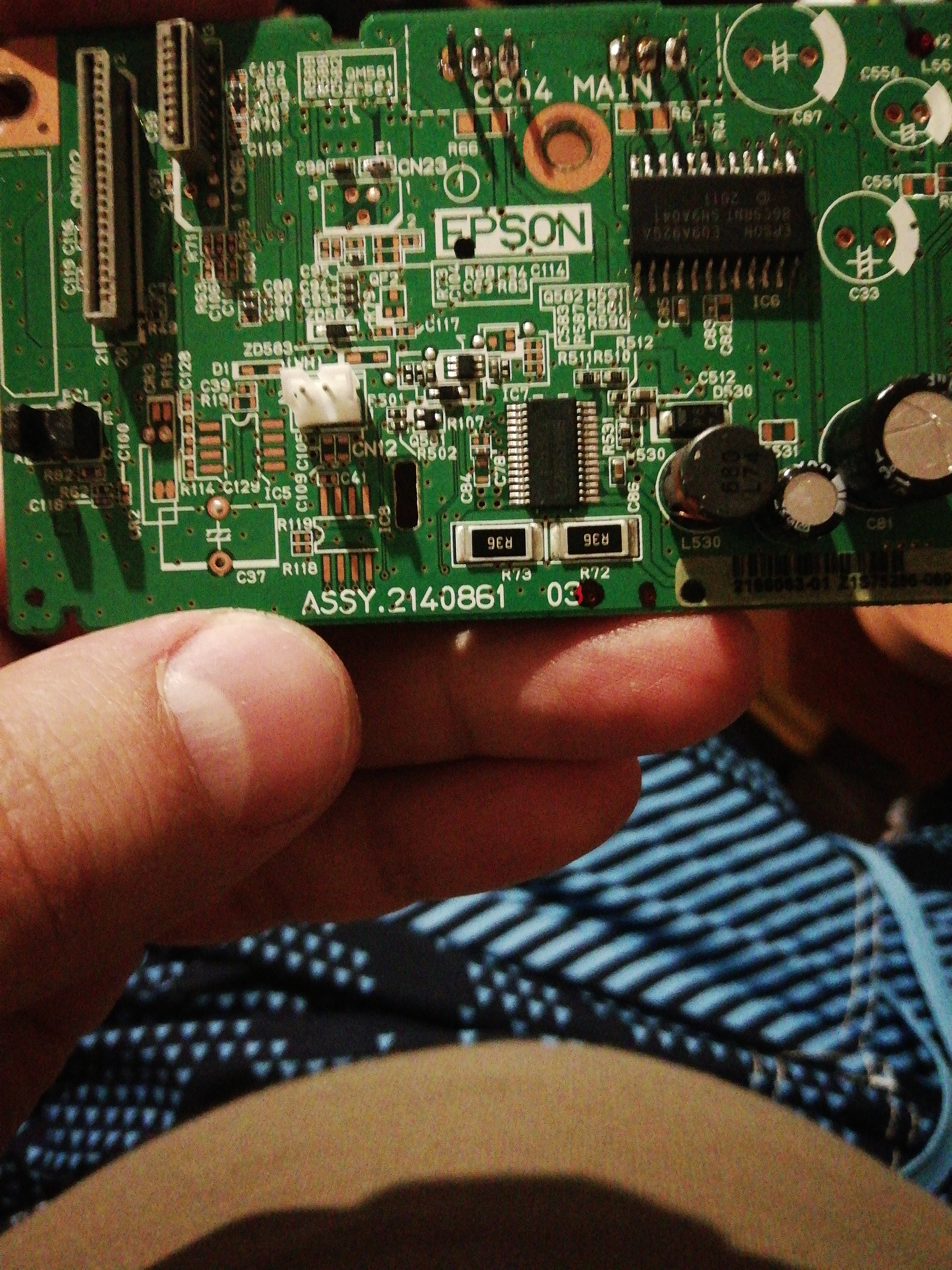

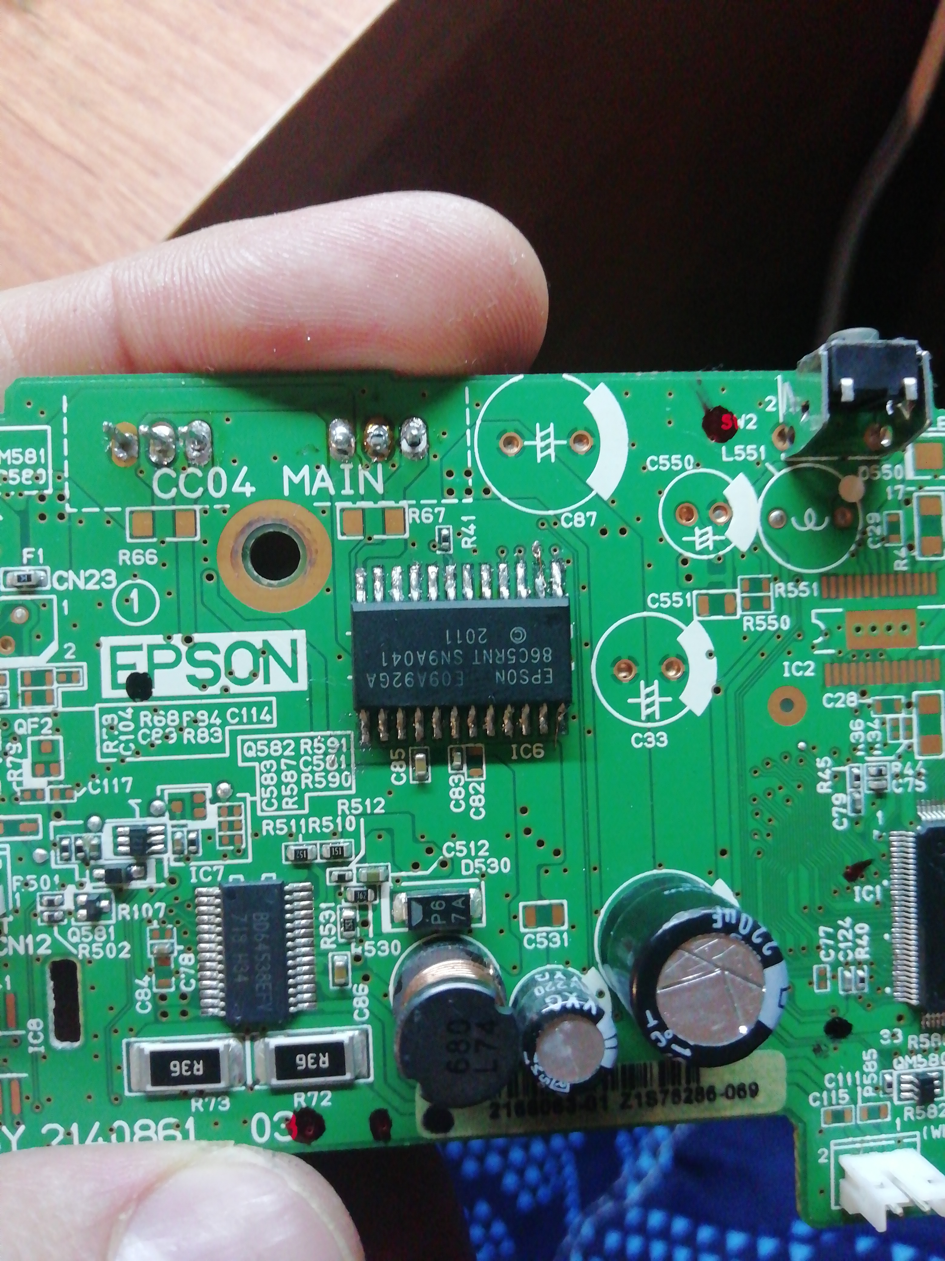

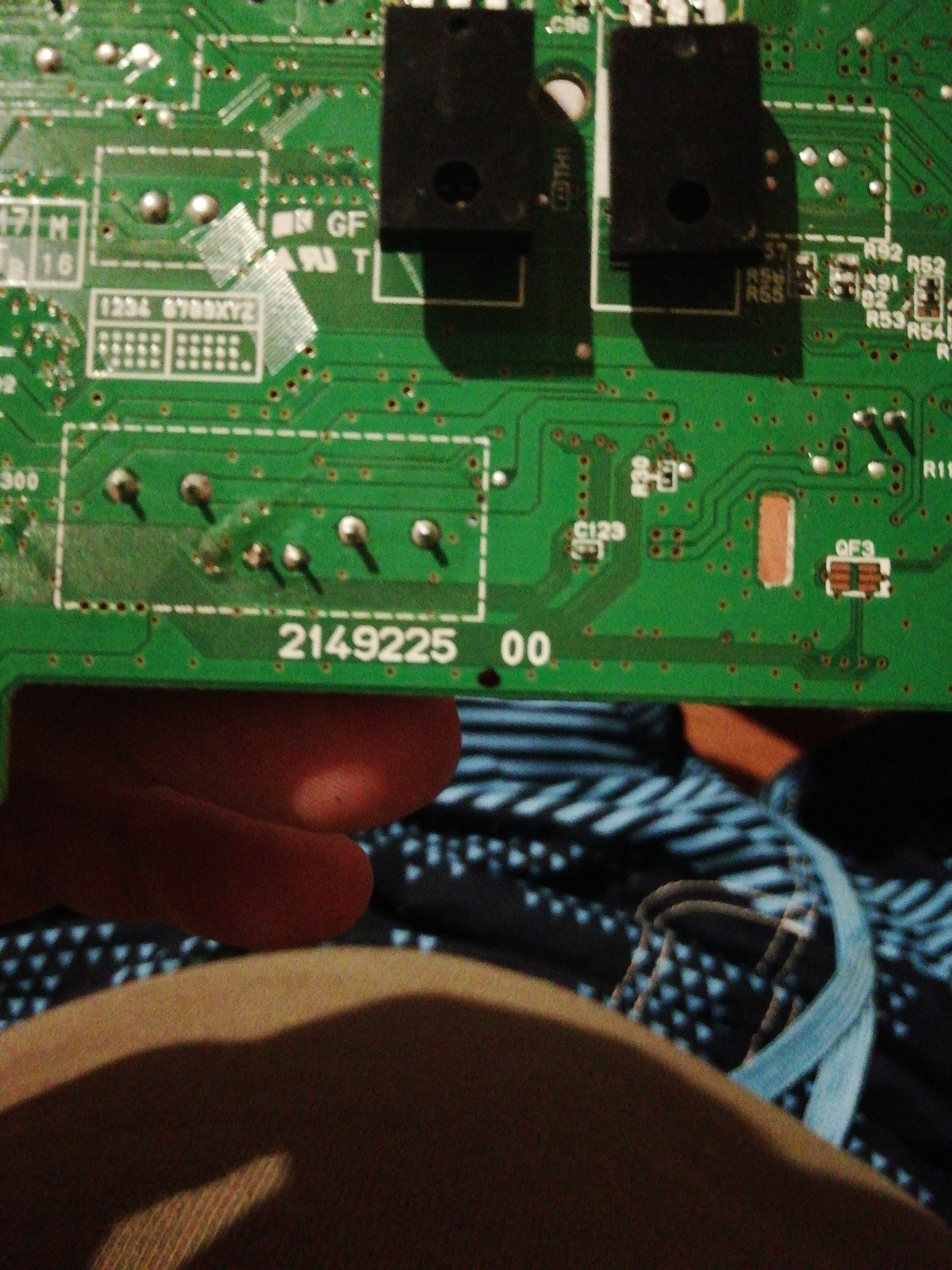

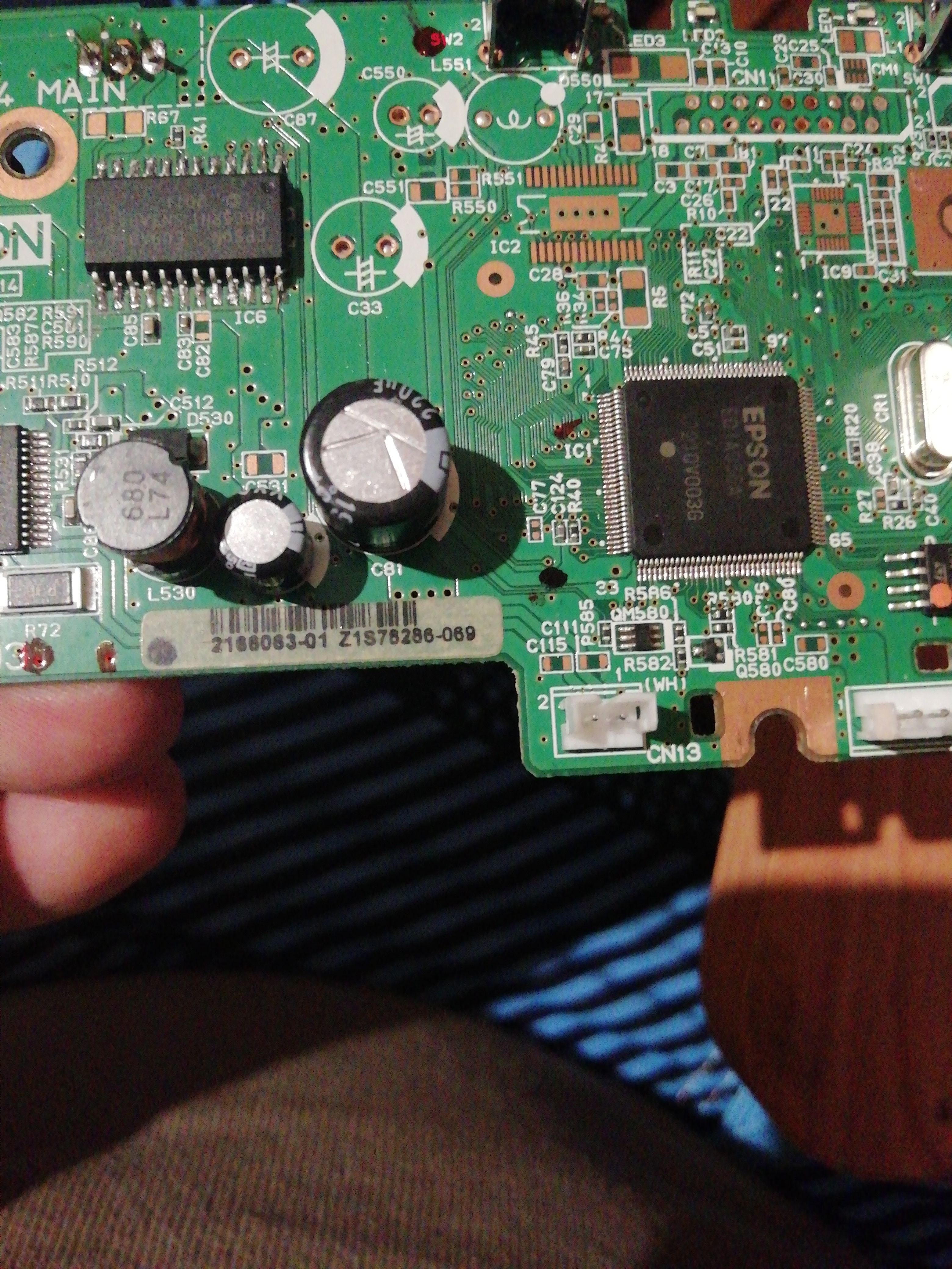

| Сообщение #9 Отправлено 13 января 2021 - 22:42
Я голову принципиально не подключаю пока до конца не убежусь, шифратор есть ещё в запасе пару штук, и транзисторов 5 пар, просто жечь не охото.

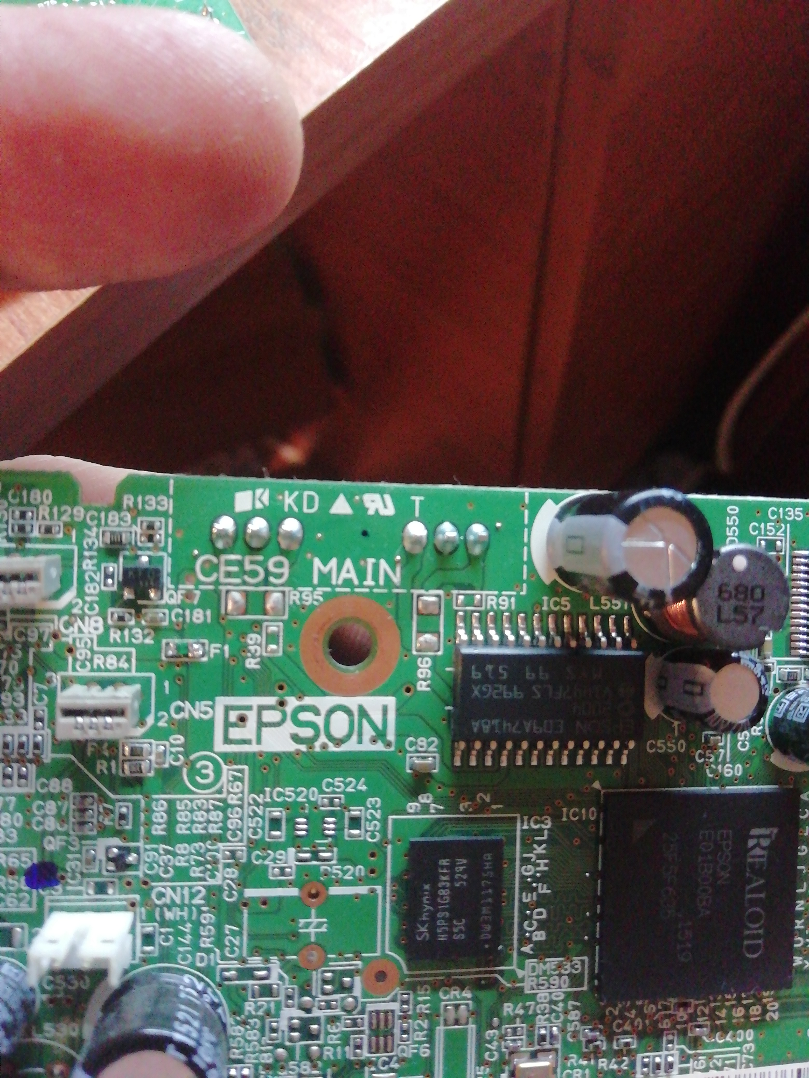

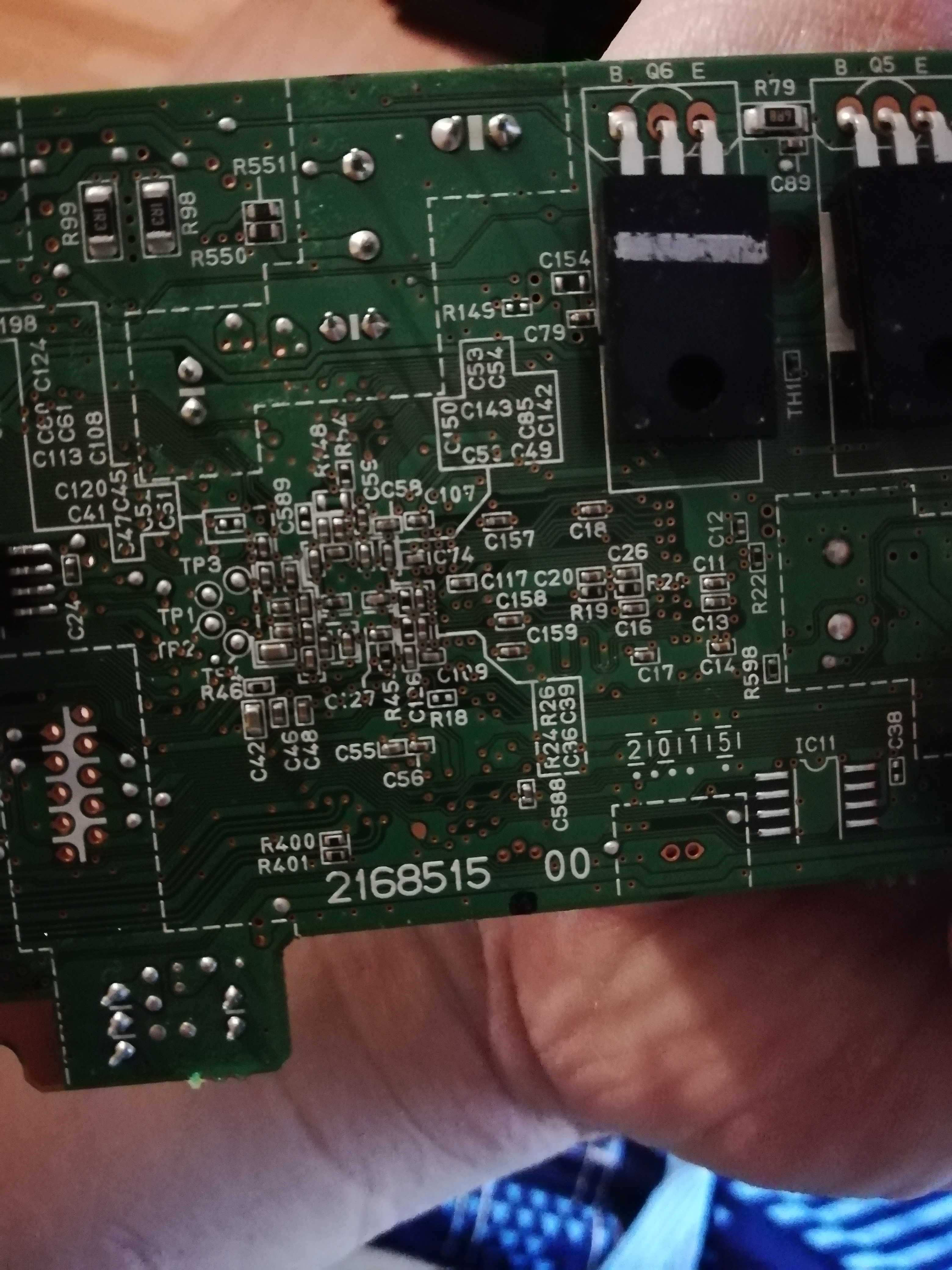

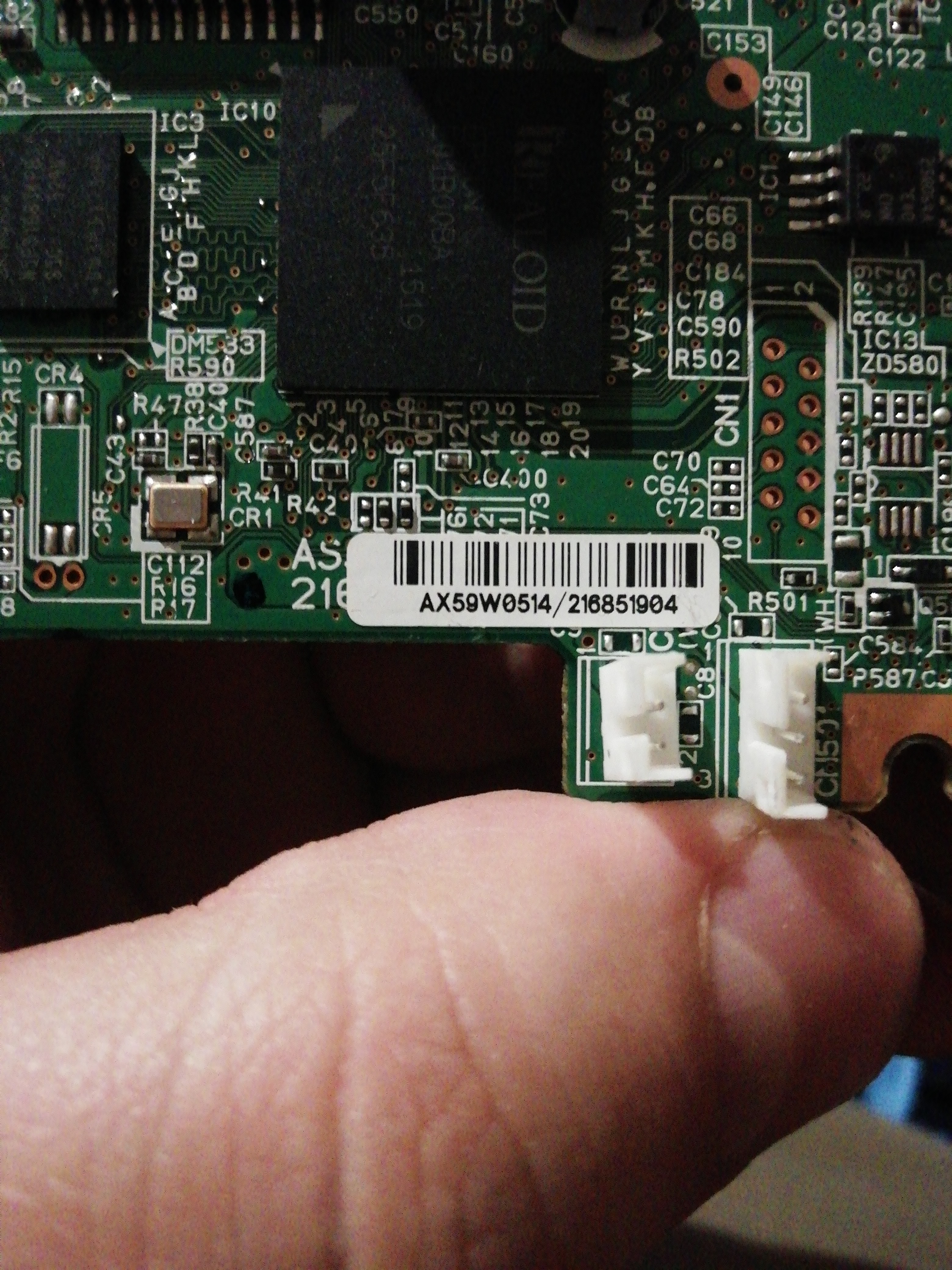

Смотрите есть платы от xp, и L серии но я не помню что на них сломалось. Но при замере резисторов результат отличается, на тех двух платах показания R92, R91 значится по 0.5 Ом а у меня по 67 Ом, B2 на них 1 Ом, а у меня 124 остальное по параметров этой группы соответствует
Не в голове дело точно я с него снимаю ставлю на исправны и норма печатает как родное
2140861 это l312
2168515 это xp 332
Эти номера все что есть на плате XP332
Последние 3 это L312
И ещё вопрос если мне все же не получиться восстановить данную плату смогу ли я заказать плату в Китае L 310 и переделать её на l 312, путем перепайки 25PX80VG. Как Вы думаете?
2140861 это l312
2168515 это xp 332
| Сообщение #10 Отправлено 13 января 2021 - 22:46
Если сгорел резистор 70 ом, то вы увидите мегаомы. Отклонение в 5-10% ни на что не повлияет. Ну и перемычки (резисторы с околонулевыми значениями) проверяем на целостность. Кроме ASSY там есть еще СЕ, а на L132 не помню.

| Сообщение #16 Отправлено 14 января 2021 - 17:18
Проверил СС04 main,
получил такие результаты:
R55-57 - 69 Ом
B2 - 1.5 Ом
R91-92 - 1 Ом
R52,53,75,76 -69 Ом
У Вас R57 явно в обрыве, под замену, остальное перепроверьте еще раз, вызывает подозрение В2 и R55. Восстановите сначала все к исходному состоянию. По идее замена R57 решит проблему. Замену берите с доноров, удачи!
