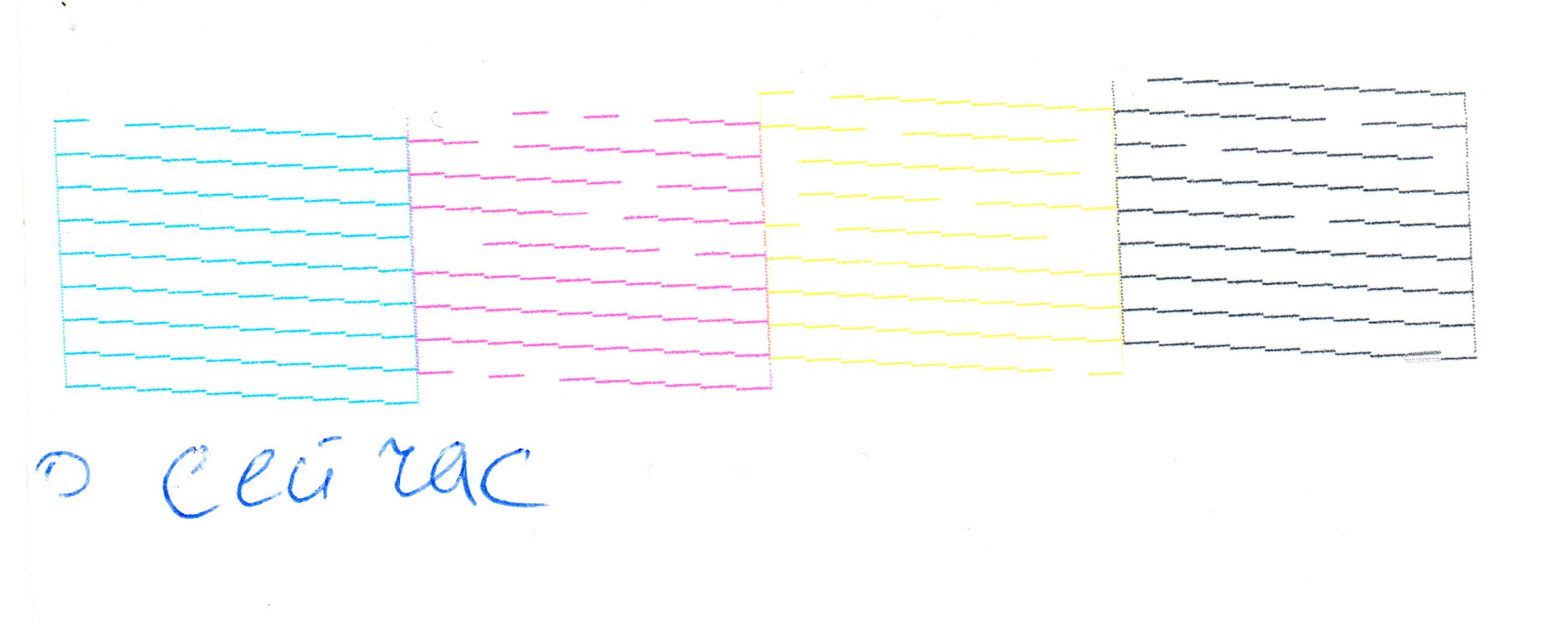

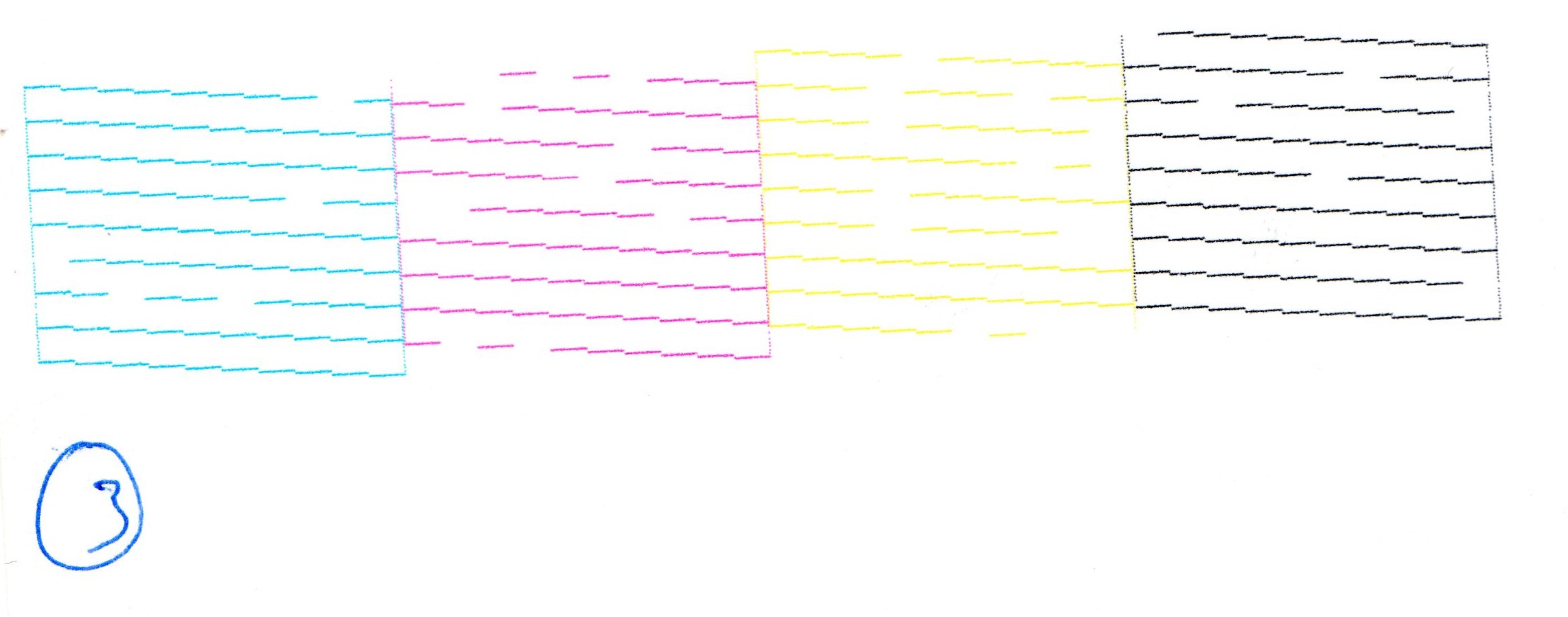

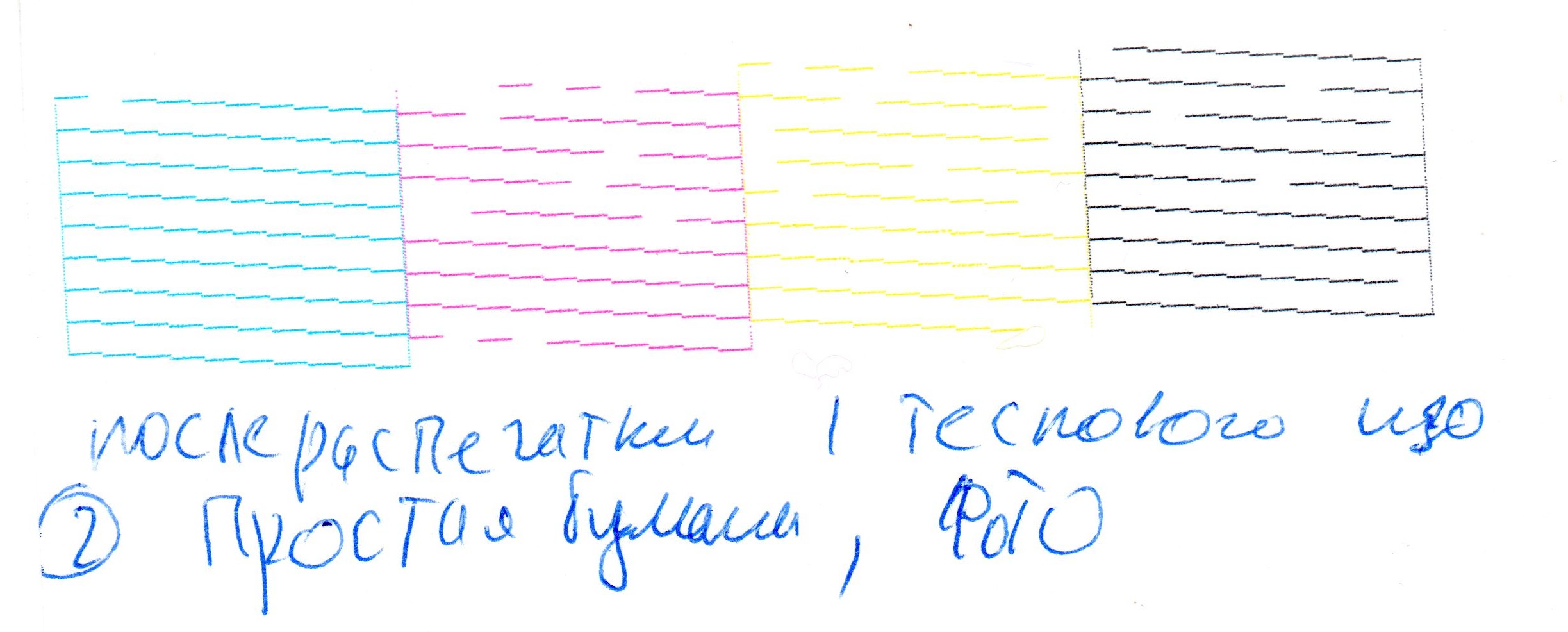

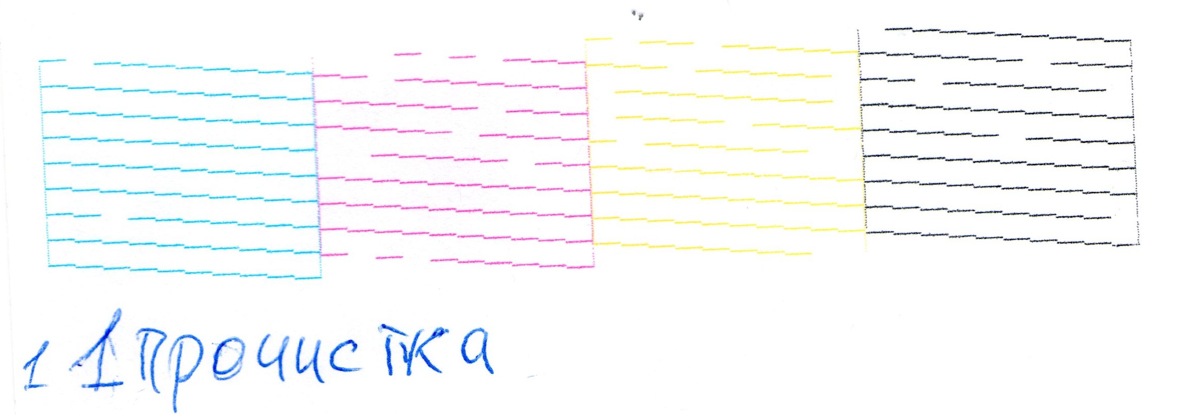

Сканы тестов прикладываю.
Сделал тест дюз "сейчас", после одной прочистки, после печати тестового изображения (ТИ) (простая бумага фото), после печати ТИ (Матовая, наилучшее фото) + 2 прочистки.
Дюз которых нет - они проливаются через шприц. Вылечить это кто-то можно приемлемыми средствами? В данном случае, что за дефект ПГ, подскажите пожалуйста.

|    Сообщение #4 Отправлено 13 января 2021 - 08:58   9999
Просмотр сообщенияArtorius сказал:
Там где дюзы то печатают то нет - воздух. Там где дюзы стабильно не печатают, а промывка проходит - неисправна ПГ.
