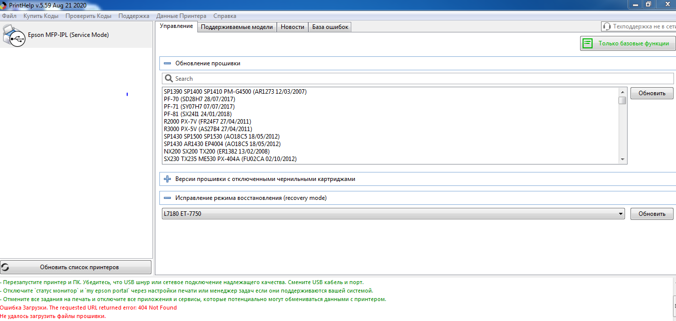

|    Сообщение #9 Отправлено 12 января 2021 - 10:04   root
Просмотр сообщенияSamusia сказал:
L7180 на дисплее recovery mode
PrintHelp Вам в помощь
Бесплатно
Recovery
  • Прикрепленное изображение: Screenshot at Jan 12 10-03-26.png
|    Сообщение #10 Отправлено 12 января 2021 - 20:12   Samusia
такой ошибка
  • Прикрепленное изображение: Снимок.PNG
