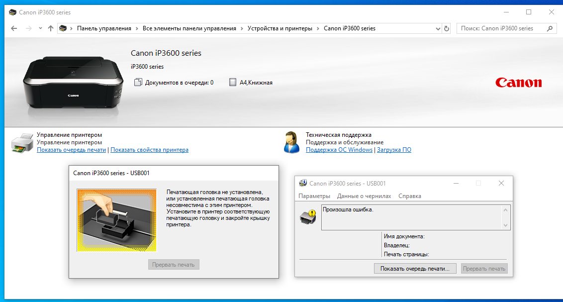

Доброго времени суток всем! Вопрос по Canon iP3600. Отдали сей девайс. Предъистория такова: перестал печатать после простоя. Были заказаны новые ПЗК. Чем заправляли - уточняю. Но, новые заправленные ПЗК результата не дали. Мигание 5 раз оранжевым индикатором. После установки всех драйверов и включения принтера, диагностика состояния принтера выдала следующее: "Печатающая головка не установлена, или установленная ПГ несовместима". С алика была заказана новая ПГ QY6.0073. И вот по приезду посылки, новая ПГ была осмотрена и установлена в принтер с теми заправленными ПЗК. Все индикаторы - яркие красные. Результат - тот же. Последующие действия: извлечение ПЗК, ПГ. Чистка контактной группы в каретке. Демонтаж боковой стороны для возможности отсоединения и чистки шлейфов к материнской плате. Далее сборка в обратном порядке, но без ПЗК. Чистка контактов на старой ПГ, её установка. Включение. Результат то же - 5 миганий. Замена старой ПГ на новую. Безрезультатно. Сброс/reset тоже не дал результат. В чём может быть проблема? Размышления наводят на демонтаж каретки и прозвонку шлейфов. Крайний вариант, если не поможет - то что-то с материнкой.
