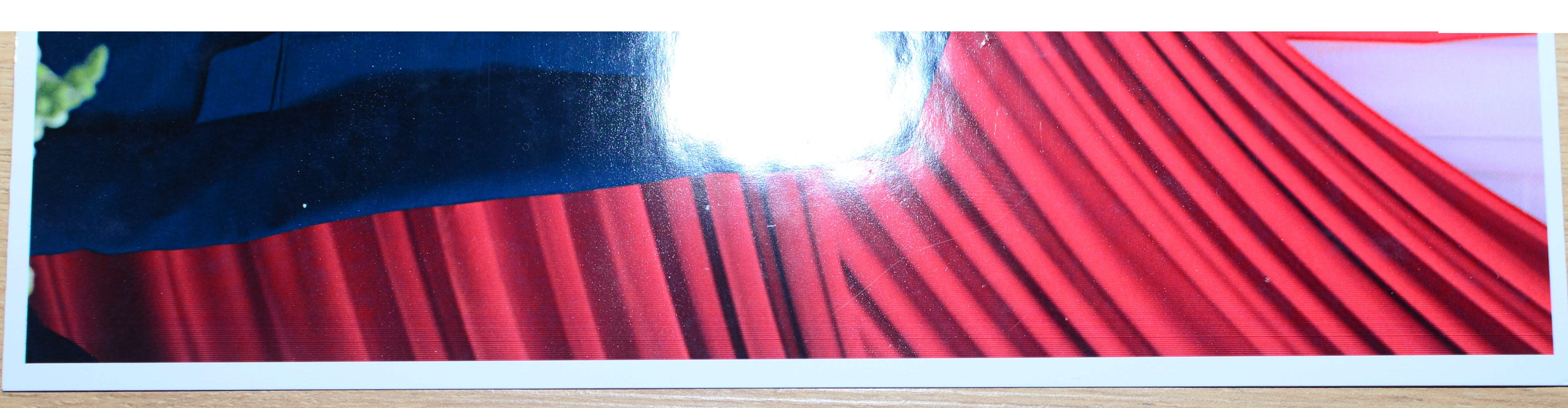

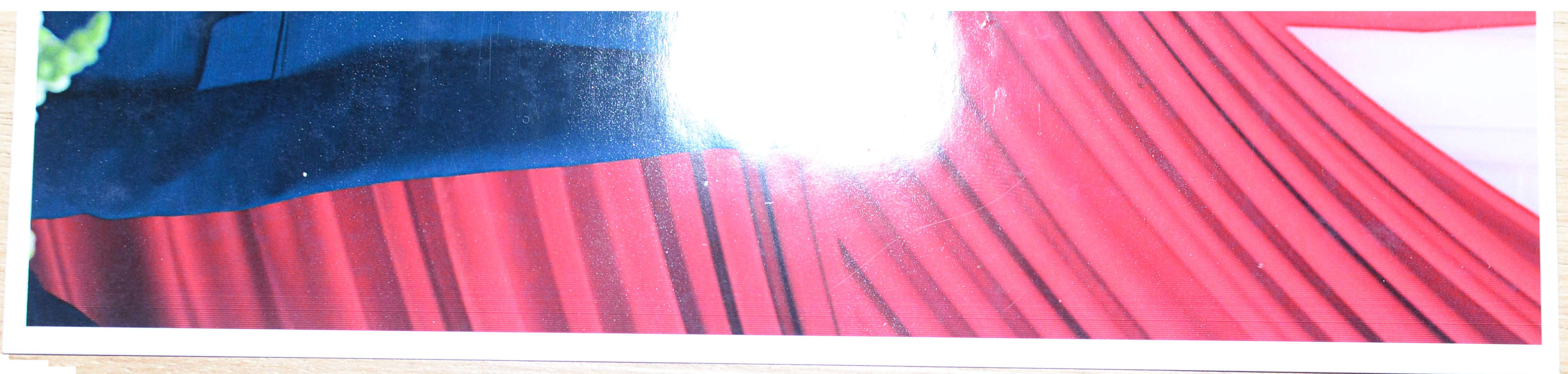

Нет, заливка везде равномерная, кроме нескольких сантиметров на выходе листа, на этом фото хорошо видно что слева все нормально, а справа в конце полосы https://reseters.ru...attach_id=44976
Напомню что такое было из коробки, с оригинальными чернилами, просто не придавал особого значения.
Если поставить качество хуже, может и все фото полосить, но на выходе несколько сантиметров будет полосить соответственно больше.

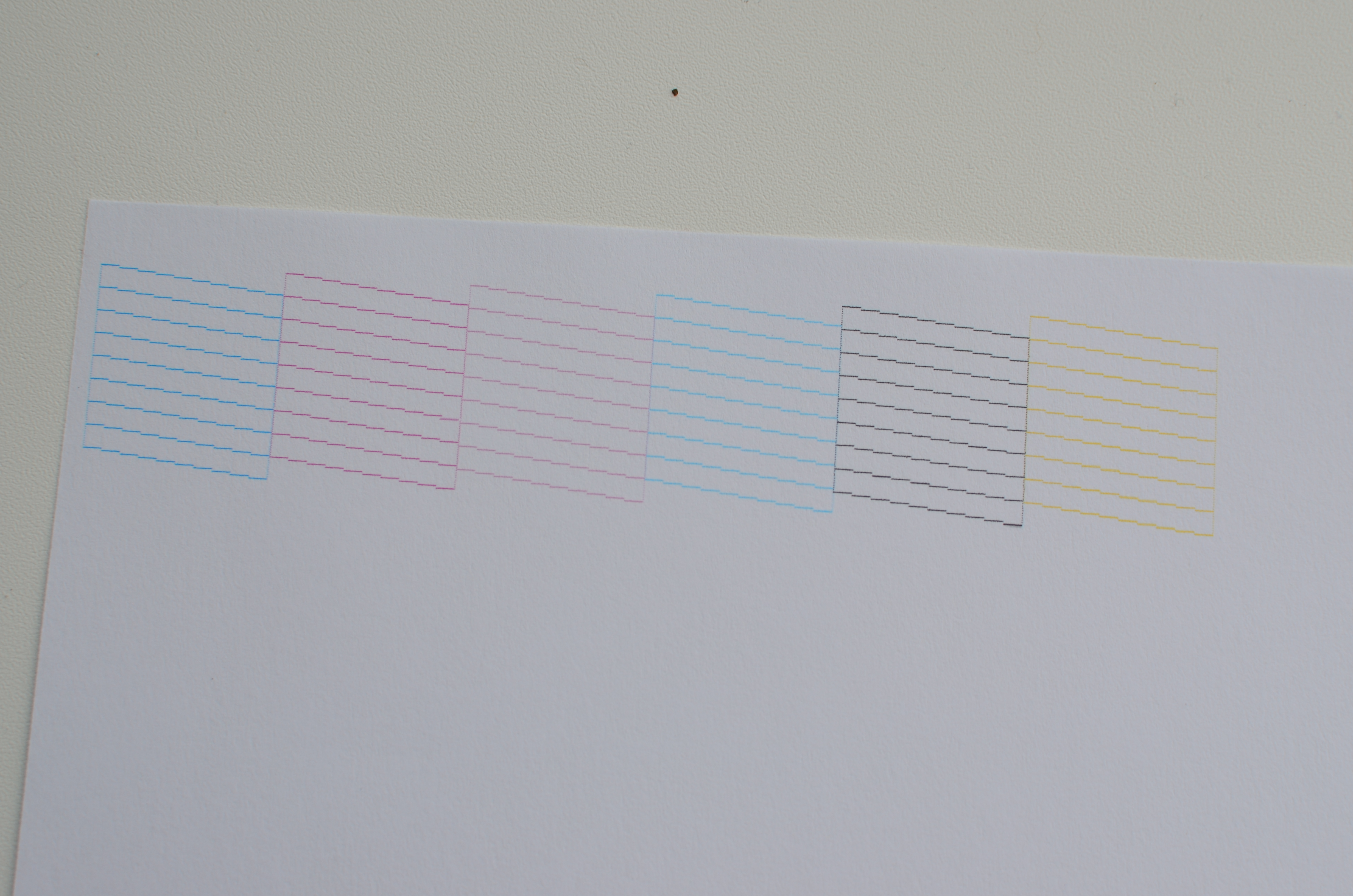

micle7, без теста дюз и режимов печати никто ничего не скажет
| Сообщение #5 Отправлено 05 января 2021 - 12:30

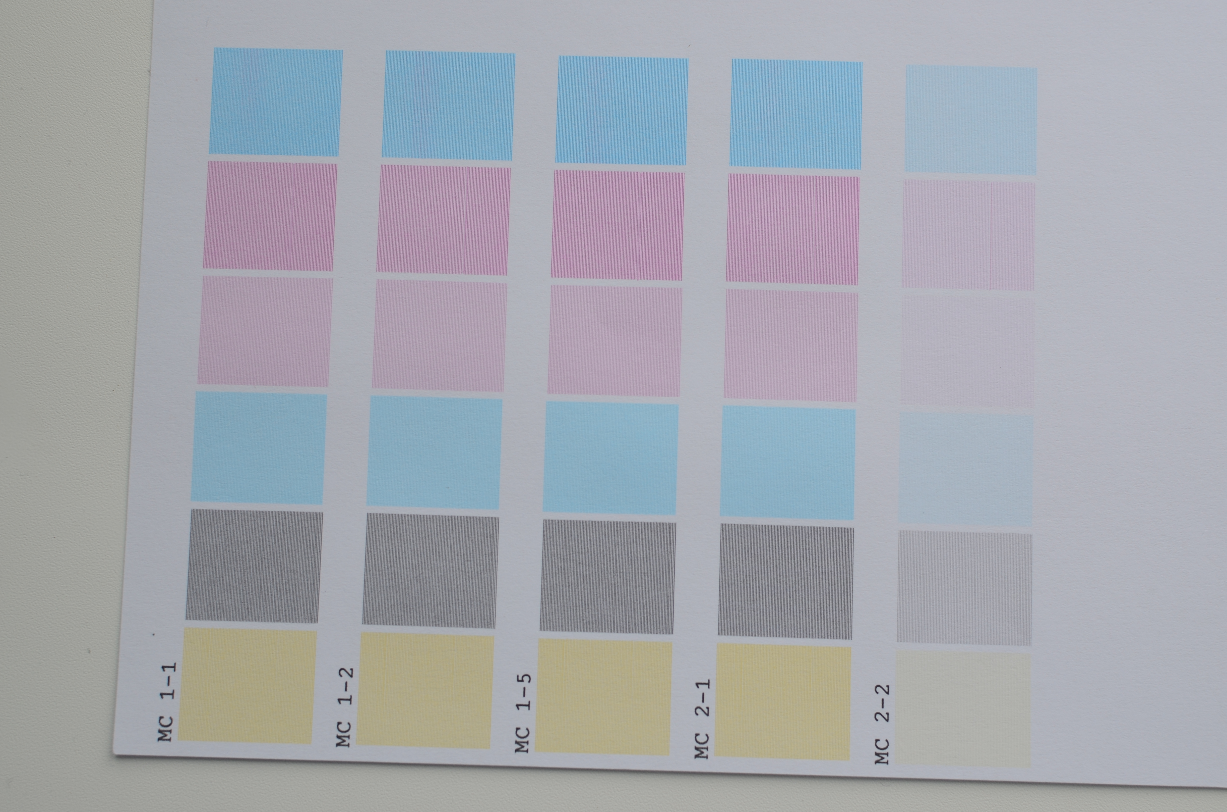

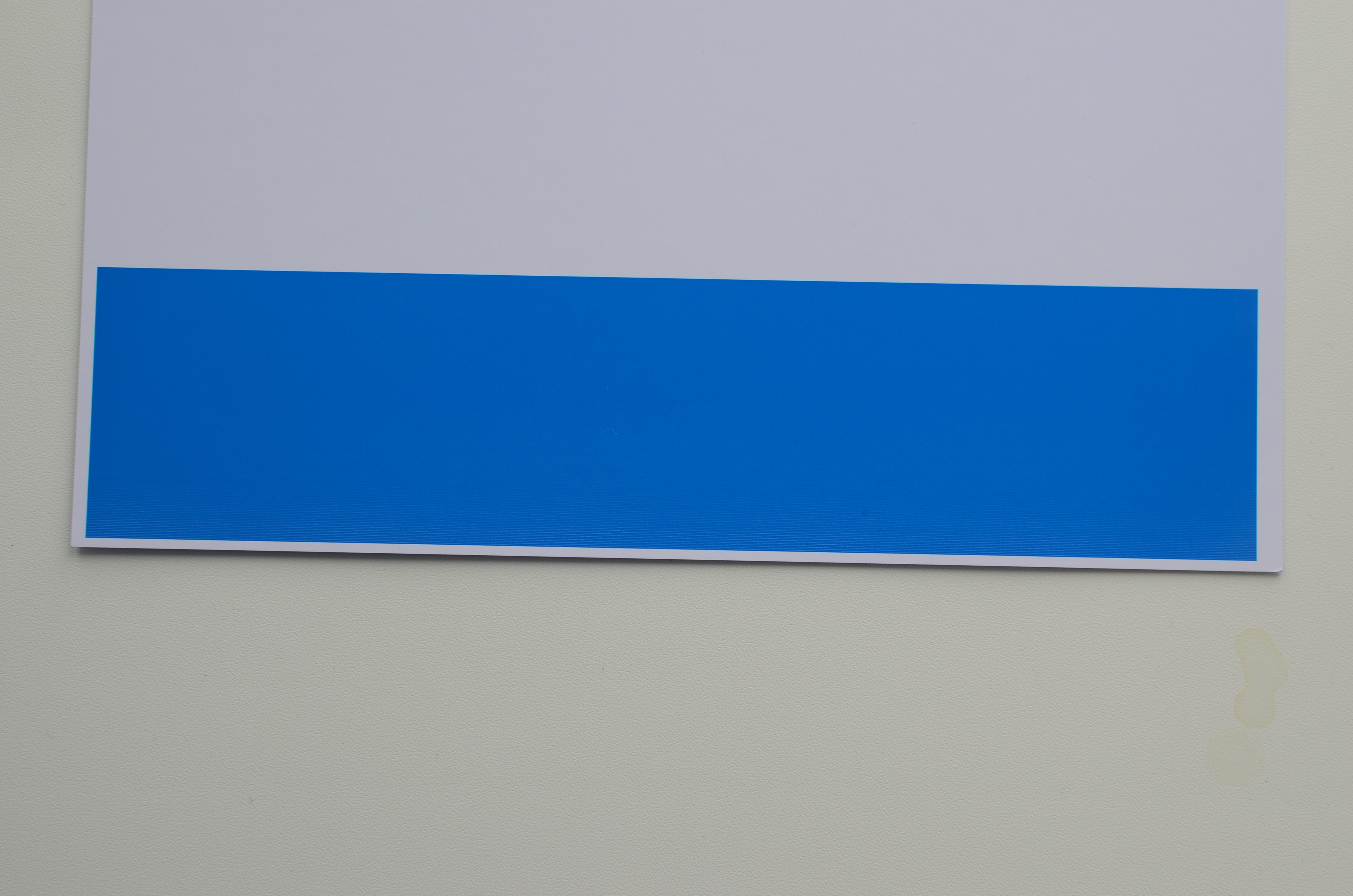

Вот. А, на синем квадрате видны эти самые полоски, которые появляются именно на выходе. От цвета квадрата это не зависит если что, на любом цвете будет тоже самое, сначала все равномерно льет, а как доходит до конца, не пропечатывает. О разгерметизации CM и одной кривой дюзе знаю, до этого было все тоже самое :)
| Сообщение #6 Отправлено 05 января 2021 - 12:47
micle7, на циане виднеется подмешивание мадженты. На мадженте имеется одна дюза косоструя. надо сначала это исправить. Потом нужно через аджуст сделать калибровку биди.
