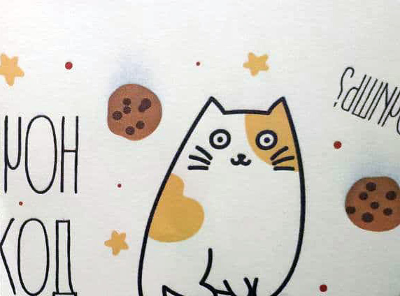

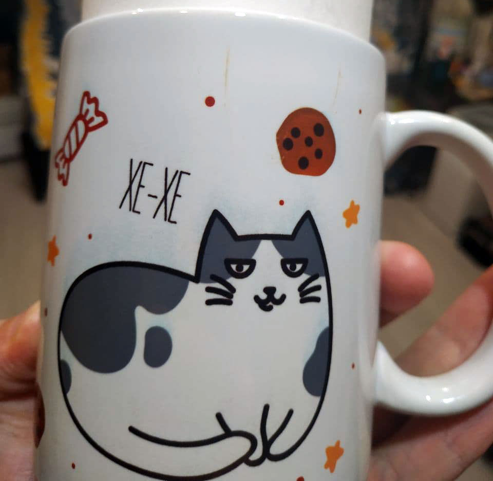

Наша ситуация: принтер Epson t50, чернила сублимационные Хамелеон, пытаемся печатать на кружках Revcol, перепортили всю партию кружек, лишь одна кружка получилась нормальной - видимо, случайно. :ilove-r-ru:
Печатали на сублимационной фотобумаге InkTec, увидели, что принтер как будто "царапает" бумагу и на изображении появляются "подранности".

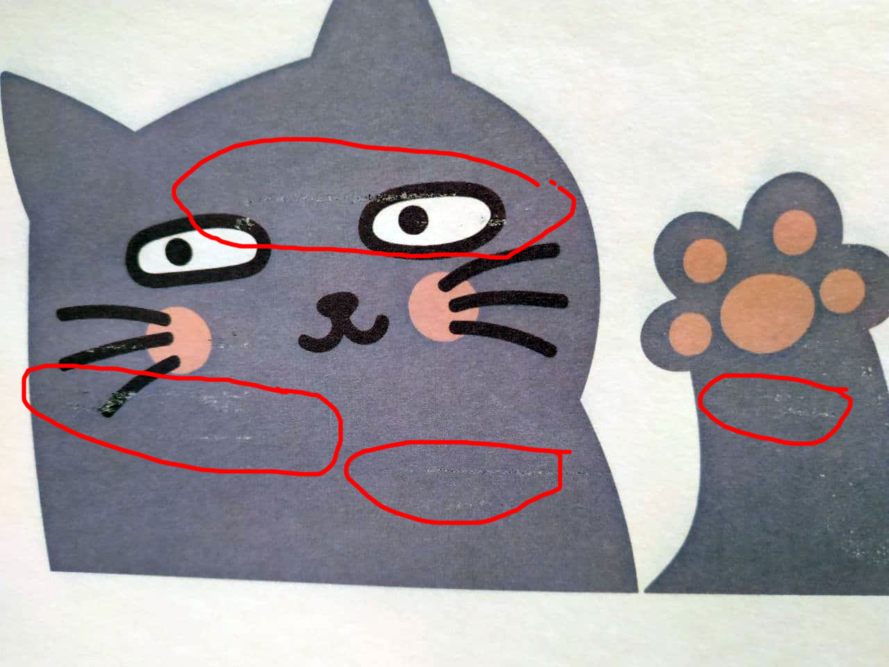

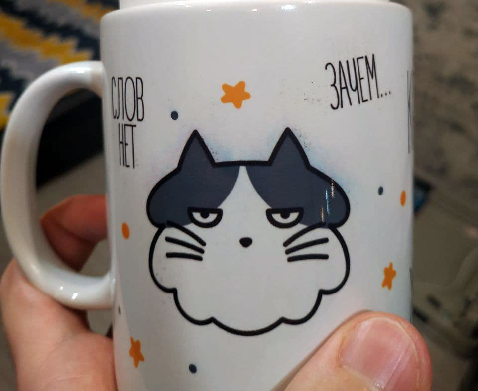

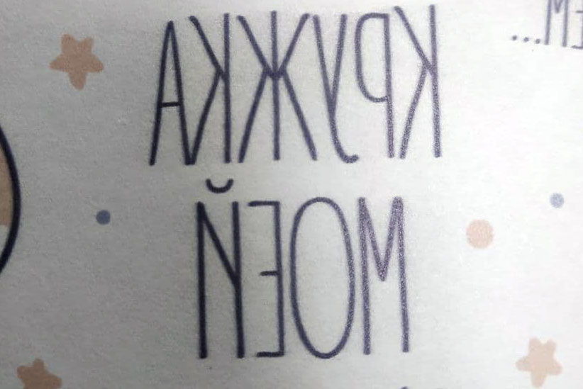

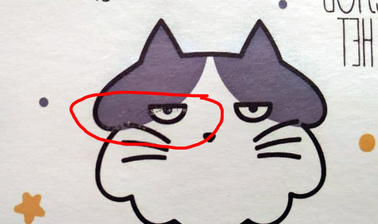

2) Отнесли в сервис, там мастер предположил, что головка "шкрябает" об лист, необходимо поднять головку и штангу. Что и было сделано. Предупредил, что теперь возможен "муар - снижение четкости линий и эффект распыления.
Стали печатать - муар действительно появился, вокруг изображения контур как будто расплывается.
Прикрепленное изображение: 33.jpg
Прикрепленное изображение: 44.jpg
Прикрепленное изображение: 55.jpg
Прикрепленное изображение: 66.jpg
(видно над печенькой распыление, идущее тенью вверх)
Носили в сервис еще пару раз.
При печати выставляли профиль Epson Matte, качество "Фото" (не "Наилучшее фото/Super RPM"). Распылённость сохраняется что на сублимационной бумаге, что на матовой. Всё это длится пару месяцев, уже нет никаких сил и нервное истощение почти наступило :rolleyes:

Принтер для старта EPSON L110, или что-то аналогичное, 6 краска не особо нужна, хотя вопрос спорный. Хотите 6 краску берите L800 или T50 оба подходят стабильно работают, главное чтоб дюзы все были и само собой без кососструя, это критично для сублимации, да и для любой печати мне кажется. Для кружек формат А4 за глаза. Чернила InkTec для сублимации, наиболее стабильны (IMHO) по бумаге тут конечно 3 трех врачей четыре мнения но IST думаю наиболее стабильно, если что-то подешевле то можно Revcol.
В принципе указанный вами набор Принтер + краска вполне рабочий и хороший (за бумагу не скажу, не имел дело с ней), кружки отличаются в основном только качеством в плане наличия на них крапинок (эконом вариант), и стандарт от премиум отличие идет по тону (если поставить рядом то видно что они немного разного оттенка) , более точная цветопередача на премиум (работал с ORCA)
Что важно и на что обычно ни кто не обращает внимание..... ВЛАЖНОСТЬ! - Любая бумага, краска да и техника для печати этот фактор очень критичен на качестве и работе в целом. При низкой влажности сублимация долго сохнет, вплоть до того что может и за сутки не высохнуть толком. Оптимальная влажность 45-60%, летом она и естественным образом в помещении,а зимой 15-25%, т.е. нужен увлажнитель.
Если будут нужны советы пишите отвечу.
Полосы у вас действительно от того что ПГ задевает за бумагу обычно цепляет за край, и потом мажет полосой или просто съедает, это как раз и происходит из за того что бумагу ведет (скручивает) при низкой влажности (одна из основных причин).
1) Принтер модель Epson выбор широкий оптимально и с запасом 1410, а так практически любой R290, L800, l110, у меня был в свое время даже WF 7015 и прекрасно работал, раньше был 1290 очень популярен, у него дюзы побольше по сравнению с тем же 1410, но его век прошел, живых уже не найти почти
2) краска InkTe,c Hameleon,
3) бумага IST, Сублимага
4) кружки фирмы ORCA (с другими не работал),
5) термопресс - по факту скажу - ЛЮБОЙ, самый дешевый справляется отлично при наличии прямых рук и минимального опыта - основное прижим, не всегда надо ставить паралельно пластины пресса верхние на некоторых надо слегка на сужение.
6) настройки принтера - матовая бумага, с полями, качество - фото, убрать галочку "высокая скорость", включить "заркало" и заказать профиль, но это проблема при наличии только термопресса для кружек, его надо делать на керамической плитке, вариант - распечатать на своем оборудовании, и договортится перенести у того у кого есть Плоский термопресс
