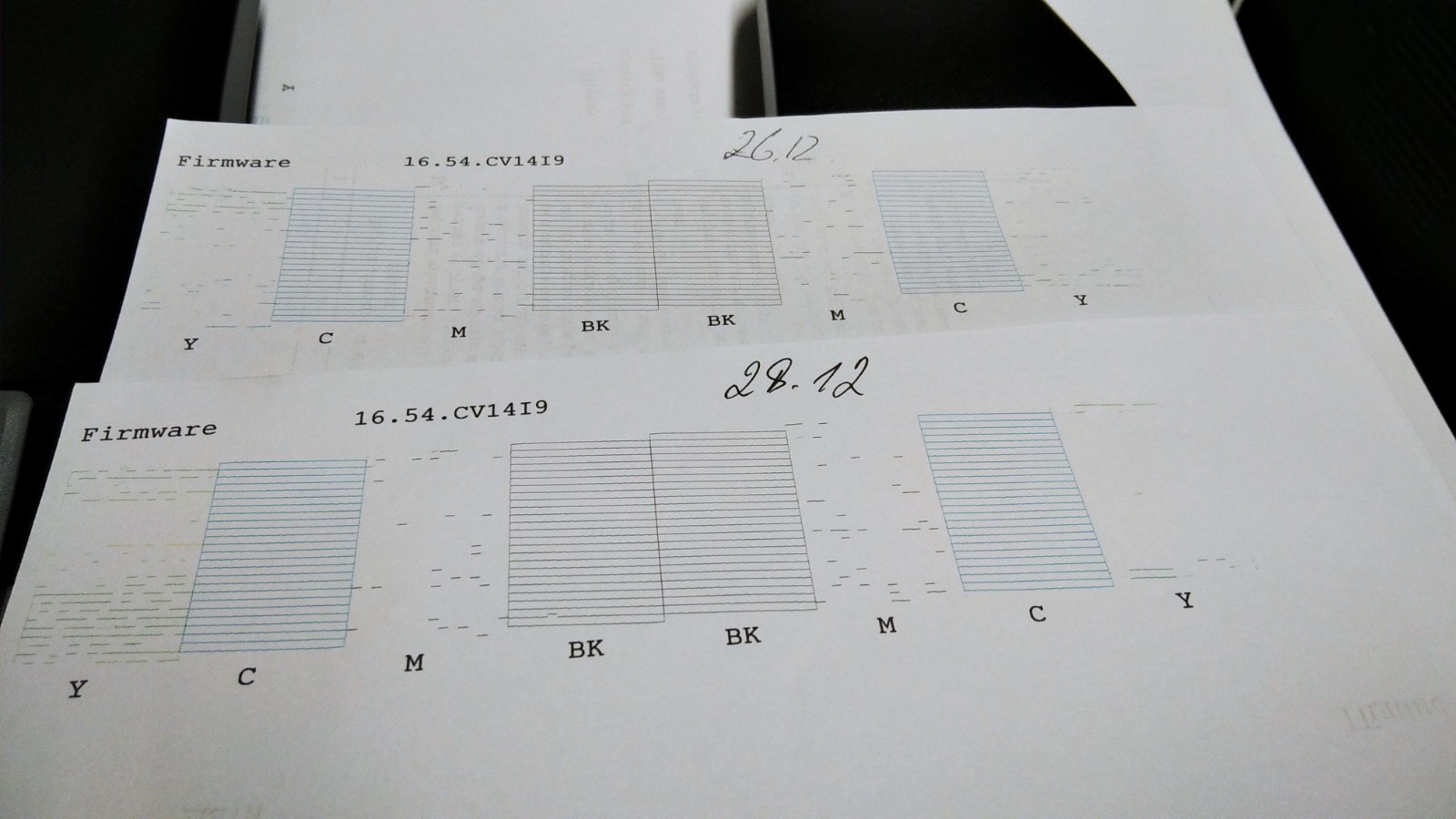

Не получается прочистками добиться работы двух цветов. Принтер новый отпечатано около 20тыс А4. Сейчас залил промывку вместо чернил в желтый и пурпур. Кто подскажет как залезть в головку или иначе прочистить.
  • Прикрепленное изображение: изображение_viber_2020-12-29_17-27-09.jpg

pilipohs, выглядит как воздух в головке, надо выдавливать воздух. Я бы попробовал через чернилоподающее отверстие надавить шприцом с промывкой аккуратно.

и как это сделать? до него добраться сложно, нужно снимать поддон. И как обойти насосы продавливая все это, клапана не дадут это сделать.
