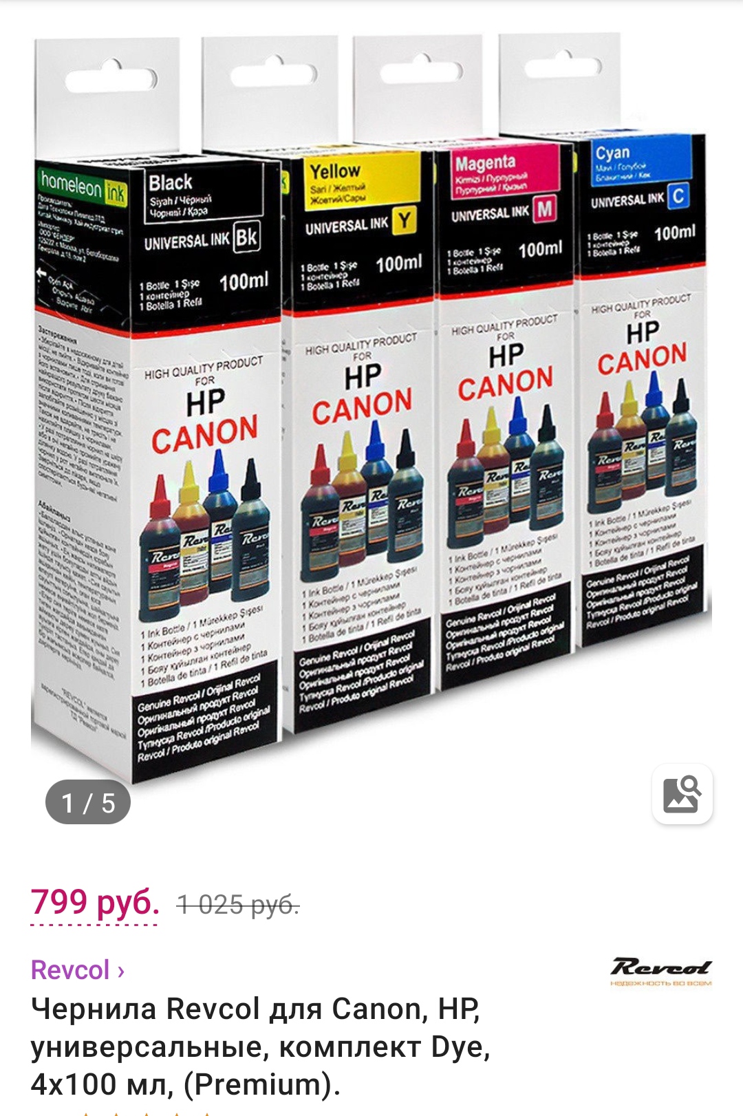

Подскажите пожалуйста по чернилам для принтера Canon G3400, заканчиваются родные краски и встал выбор какой выбрать дешевый аналог, нашел краски Revcol универсальные, комплект Dye 4?100мл, подойдут ли эти краски? и если в резервуарах осталось немного родной краски Canon можно долить и смешать эти краски?

Универсальные чернила от Ревкол смешивать можно. Насчет того, подойдут они вам или нет, зависит что вы печатаете. Если тексты, графики и прочие документы, то подойдут. Выцветаемость у унивесальных чернил очень высокая. И цвет будет ужасненький, но настройка драйвера немного может помочь.
Фотографии я бы не стал печатать этими чернилами. Хороший плюс этих чернил, то что они достаточно безопасны для печатной головки.
