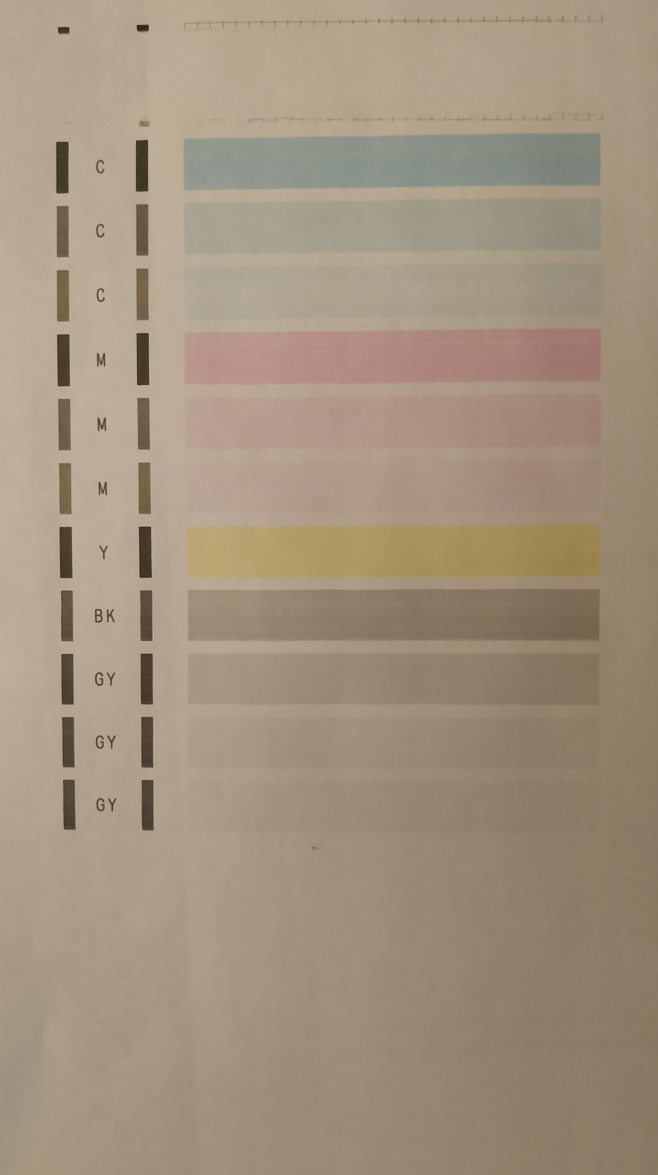

Достался мне для экспериментов Canon MG7740. Лежал он без дела долго и было понятно, что всё засохло, но попробовал промыть головку.
На удивление все каналы достаточно быстро и относительно легко, за пару часов, прокапались, включая пигмент.
Картриджи - старые Nano, которые были промыты и заправлены OCP (правда чернила старые и я их разбавил той же RSL процентов на 20)
И вот принтер даже начал печатать, но только водными, а пигмент фактически нет.
Есть ли какие-то критерии при промывке пигмента, скажем если он нормально прокапался, но не печатает, то дело уже скорее не в голове, а в чем-то другом, т.е. смотреть надо уже в сторону картриджей, свежих чернил и возможно помпы?
Или всё же надо продолжать промывку? Сначала для промывки использовалась подогретая OCP RSL, а после неудачи с пигментом он был ещё на час залит горячей OCP LCF.
Есть ли смысл продолжать отмачивание пигмента? Скажем оставить OCP LCF на сутки, хоть это инструкцией и не рекомендуется?
Canon MG7740, промывка пигмента

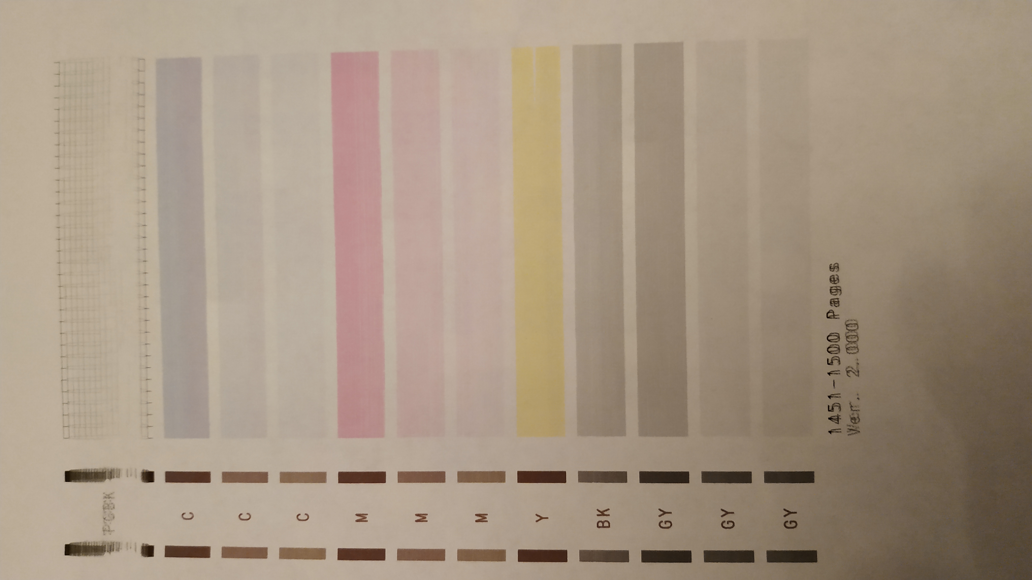

| Сообщение #4 Отправлено 25 декабря 2020 - 15:01
С одной стороны промывка стала давать результаты, а с другой стороны похоже продолжать смысла нет.
Я ведь правильно понимаю, что двоящиеся линии это уже признак разрушения дюз, который промывка не исправит?
И ещё вопрос небольшой, а от чего могло получиться, что к cyan снизу подмешалась magenta?
То что он бледный - это я чернила сильно RSL-кой разбавил, но вот почему magenta в нем вылезает?
| Сообщение #6 Отправлено 25 декабря 2020 - 19:47
denis-b
Я бы заполнил картриджи чистой промывкой RSL, установил бы на место и неделю бы дал постоять при комнатной температуре. А потом уже тут результат теста дюз можно выложить. Пока что прогноз плохой.
| Сообщение #7 Отправлено 25 декабря 2020 - 20:51
Я бы заполнил картриджи чистой промывкой RSL...
Все картриджи или только пигмент?
На всякий случай, на последнем тесте дюз для пигмента стоял новый оригинальный картридж.
...Пока что прогноз плохой.
Это только пигмента касается или также смешения cyan и magenta?
Просто если пигмент не оживет я принтер хотя бы с водными чернилами смогу использовать, а если всё совсем плохо, то надо думать о новой ПГ
| Сообщение #8 Отправлено 31 декабря 2020 - 10:25
denis-b
Да, все картриджи. Даже чернила из них удалять не нужно. Промывку можно закапать через выходное отверстие картриджа, то, которое отдает чернила в головку. Раз закапать и выдуть (поддувая в воздушное отверстие картриджа), потом снова заполнить промывкой, до насыщения, пока не закапает из выходного отверстия картриджа. И поставить картриджи на место, на долго, на неделю. Если промывку жалко, то только пигментный, мадженту,циан и вк. Сделать простую прочистку в конце, заполнить картриджи через выходное соответственно чернилами (а там уже и так, наверное, смешаются остатки промывки и чернил, будет видна печать), и сделать тест дюз. Я думаю, если PGBK не станет лучше, то печатать только водными, а головку не надо покупать, невыгодно - смотрите новый мфу сразу.
