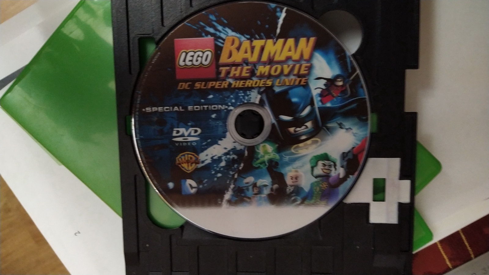

Проблема с печатью на диске. Лоток с диском нормально захватывает. Печатает на диске где-то три четверти картинки и потом встает колом.

Сам лоток с обратной стороны потерт. Но совсем недавно все нормально печатало. Фото диска прилагаю.

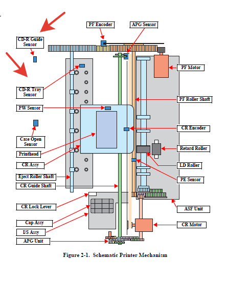

Та деталька про которую я говорю - находится рядом с самим переключателем. Можно оценить визуально на предмет залива - если снимем верхнюю крышку и увидим слева на дне корпуса чернила, то есть шанс что залили ту деталь.
А видео скиньте - глянуть что там брызнул китаец.
Получается у нас там два датчика за диски отвечают:
А ещё PW Sensor может быть испачкан.
TX650/1410 - капсулы Resetters+Inktec 10 серии. S22/WF-7015 - капсулы Resetters+Inktec сублимационные. T1100 ожидает запуска. R270 две штуки ожидают запуска. Z2100 на оригиналах.
| Сообщение #5 Отправлено 17 декабря 2020 - 19:08
я так понял мне нужно посмотреть то, что называется CD-R Tray Sensor на вашей картинке? Завтра утром разберу сверху принтер и отпишу что там и фото скину.

поменял местами два датчика. принтер при включении пишет ошибку. перед ошибкой один раз что-то пытался быстро покрутить и все.

разобрал и пересобрал. не под тем углом привинтил датчик возле прозрачного колеса с полосками по кругу. протер спиртом сам лоток, где белый принт, может он не кристально чистый, поэтому и такая проблема. диск допечатался
